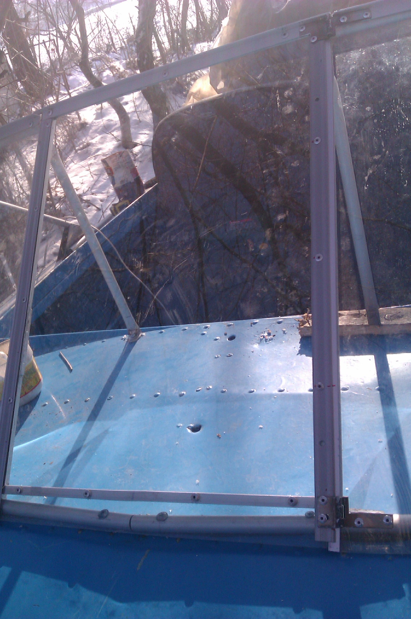

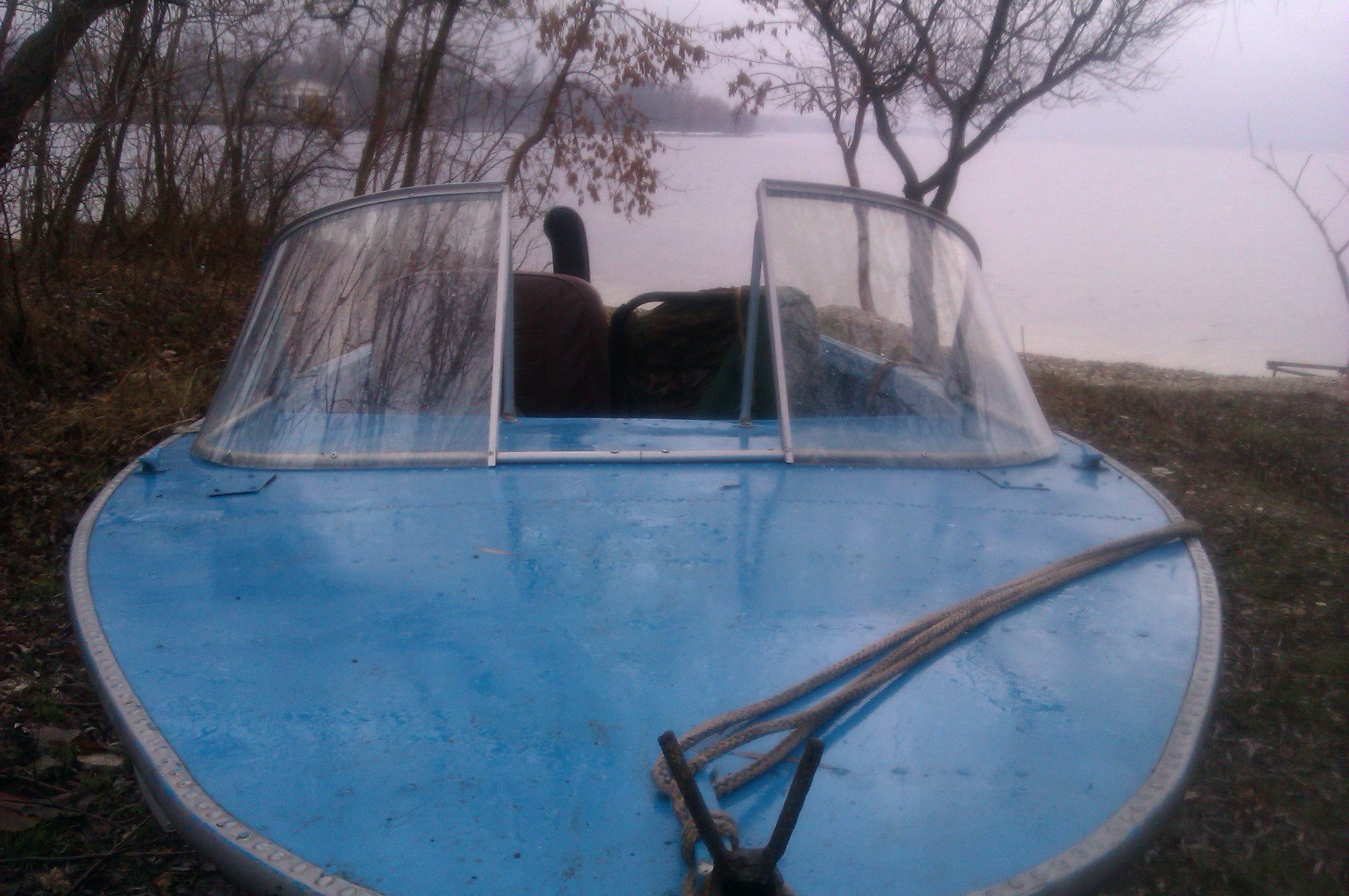

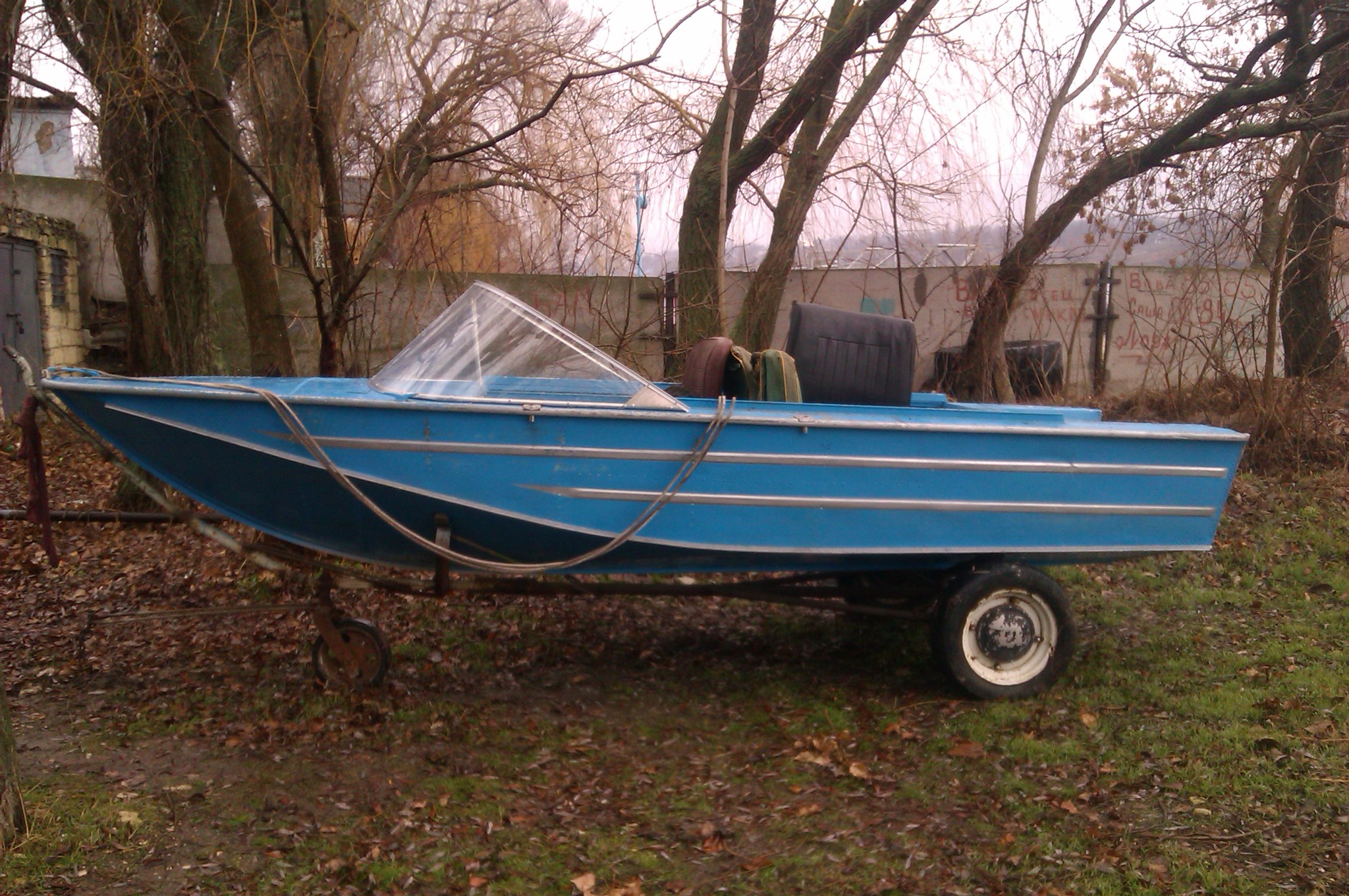

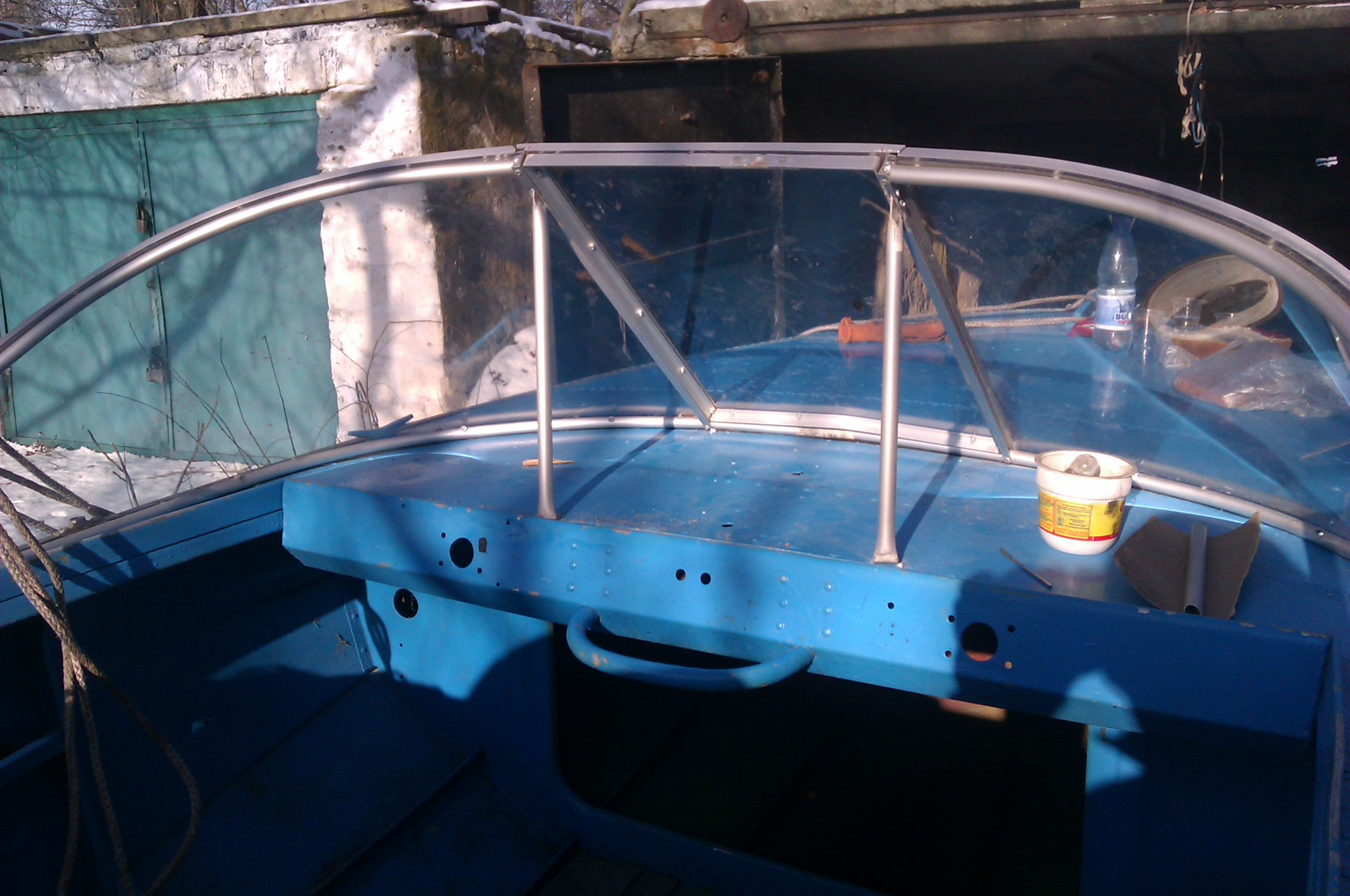

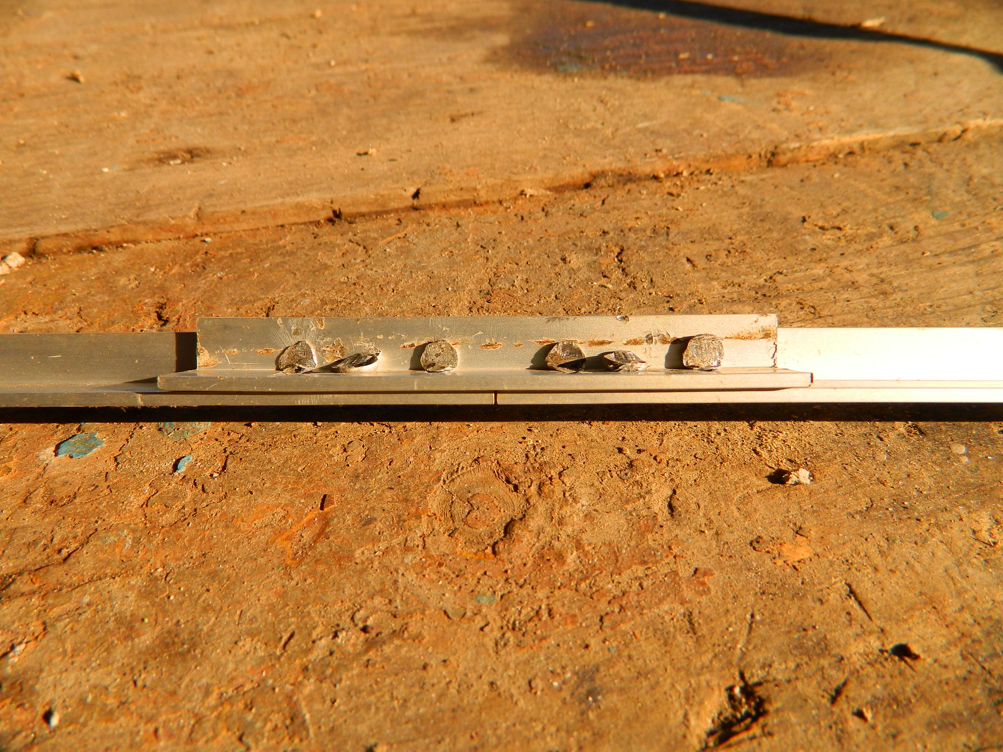

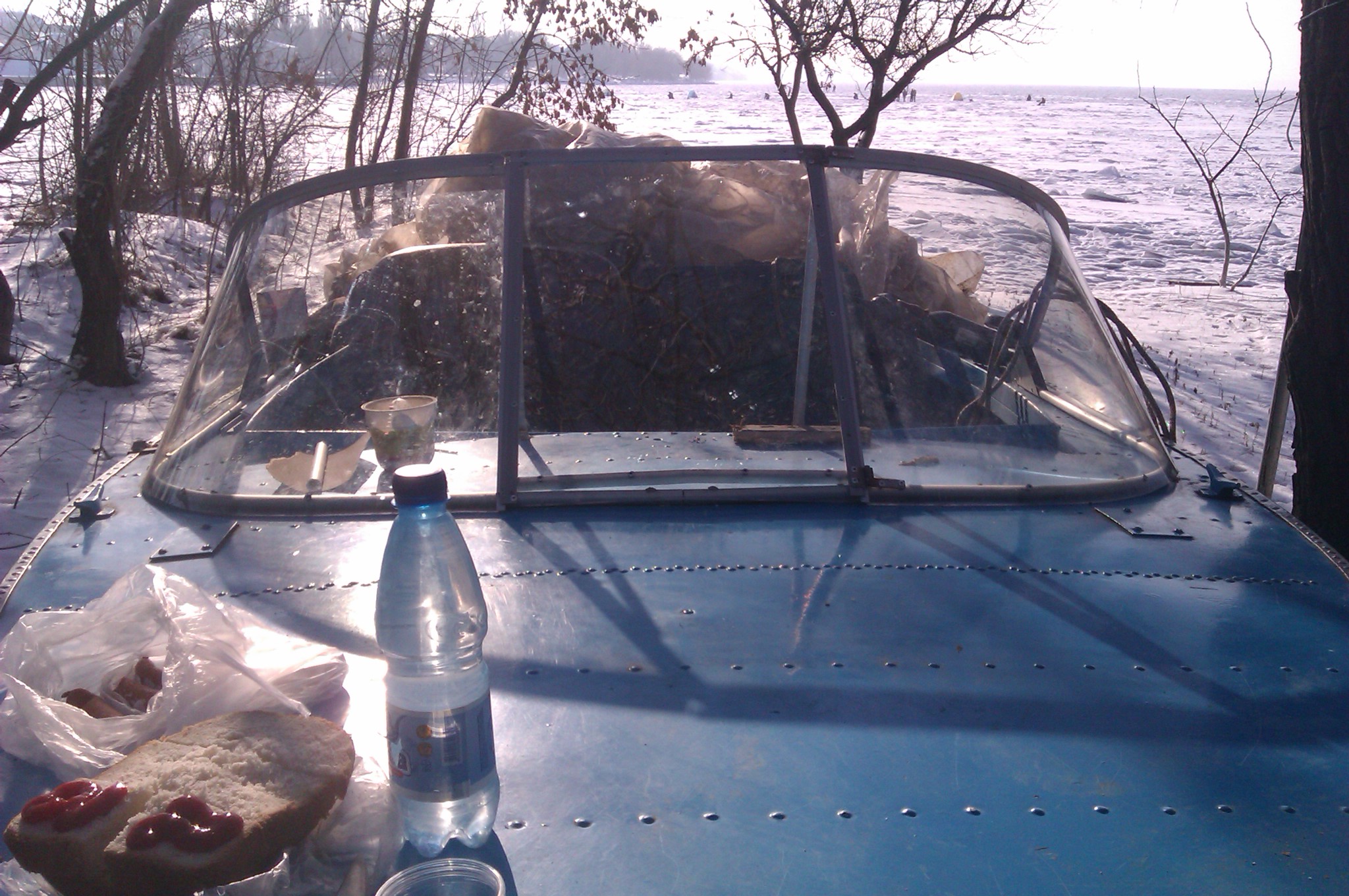

Типово стекло на Днепр своими руками)))

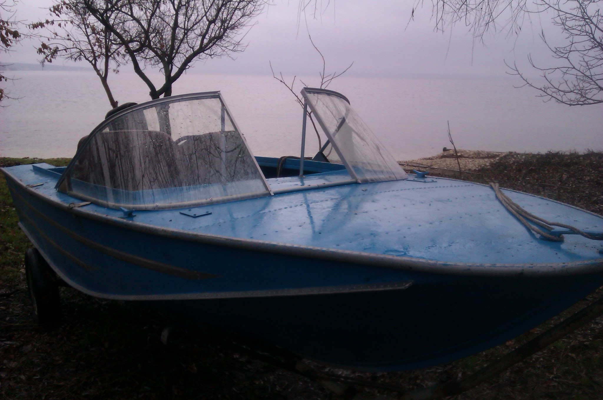

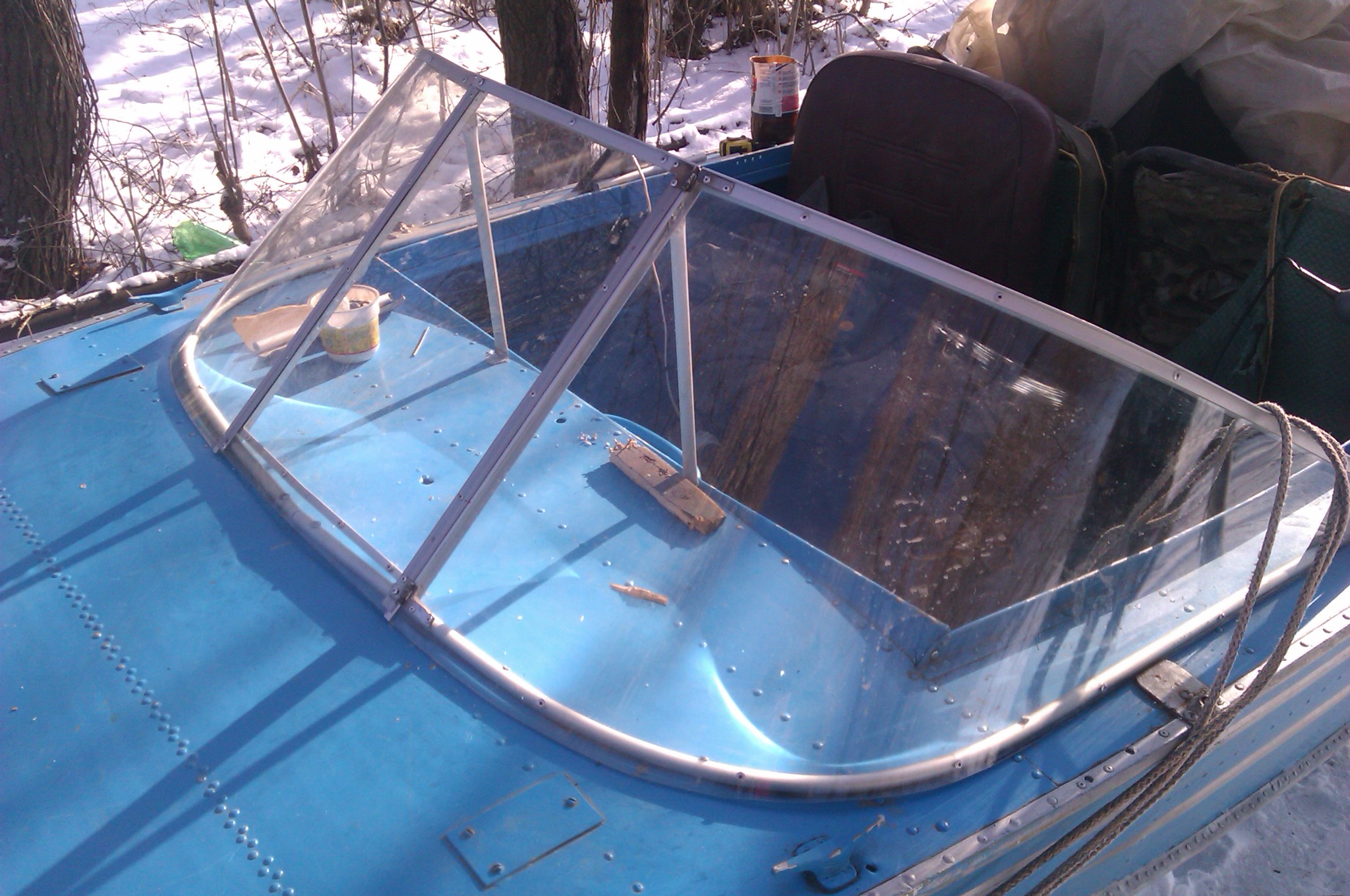

вот готовлюсь к следующему сезону понемногу) вот сварганил стекло себе. Из затрат - 1000 грн на монолитный поликарбонат размером 0,7х2,05м толщина 4мм, трубки алюминиевые д=16мм длинной 2 м - 4шт, три уголка 10х8х1мм также 2 м длинной , и П-образный профиль 1шт 20х8х1 мм и также длинна 2 м. К сожалению в эпицентре размеры только 1 и 2 метра. ну в общем на алюминий + вытяжные заклепки потрачено почти 1000 грн. итого округляем с расходами на маршрутку до 2000грн за все, несколько дней "секса" и стекло готово. размеры конечно брал с лодки а форму стекла видел у кого-то на форуме. осталось установить калитку, как будет готово полностью обновлю инфу. но не терпится поделиться))))
Назва:  IMAG0607.jpg
Переглядів: 1371
Розмір:  513,8 КБ
ID:	107957   Щоб збільшити малюнок, клацніть по ньому
Назва:  IMAG0608.jpg
Переглядів: 1226
Розмір:  461,1 КБ
ID:	107958   Щоб збільшити малюнок, клацніть по ньому
Назва:  IMAG0609.jpg
Переглядів: 1119
Розмір:  786,8 КБ
ID:	107959   Щоб збільшити малюнок, клацніть по ньому
Назва:  IMAG0610.jpg
Переглядів: 1253
Розмір:  708,6 КБ
ID:	107960   Щоб збільшити малюнок, клацніть по ньому
Назва:  IMAG0611.jpg
Переглядів: 1277
Розмір:  605,7 КБ
сначала мы жили плохо, потом нас ограбили

Типово Re: стекло на Днепр своими руками)))
Андрей если САМ - нет слов .
все сам делал от начала и до конца) нержавейку на уголки взял с бака старой стиралки
ну вот и созрело продолжение)))

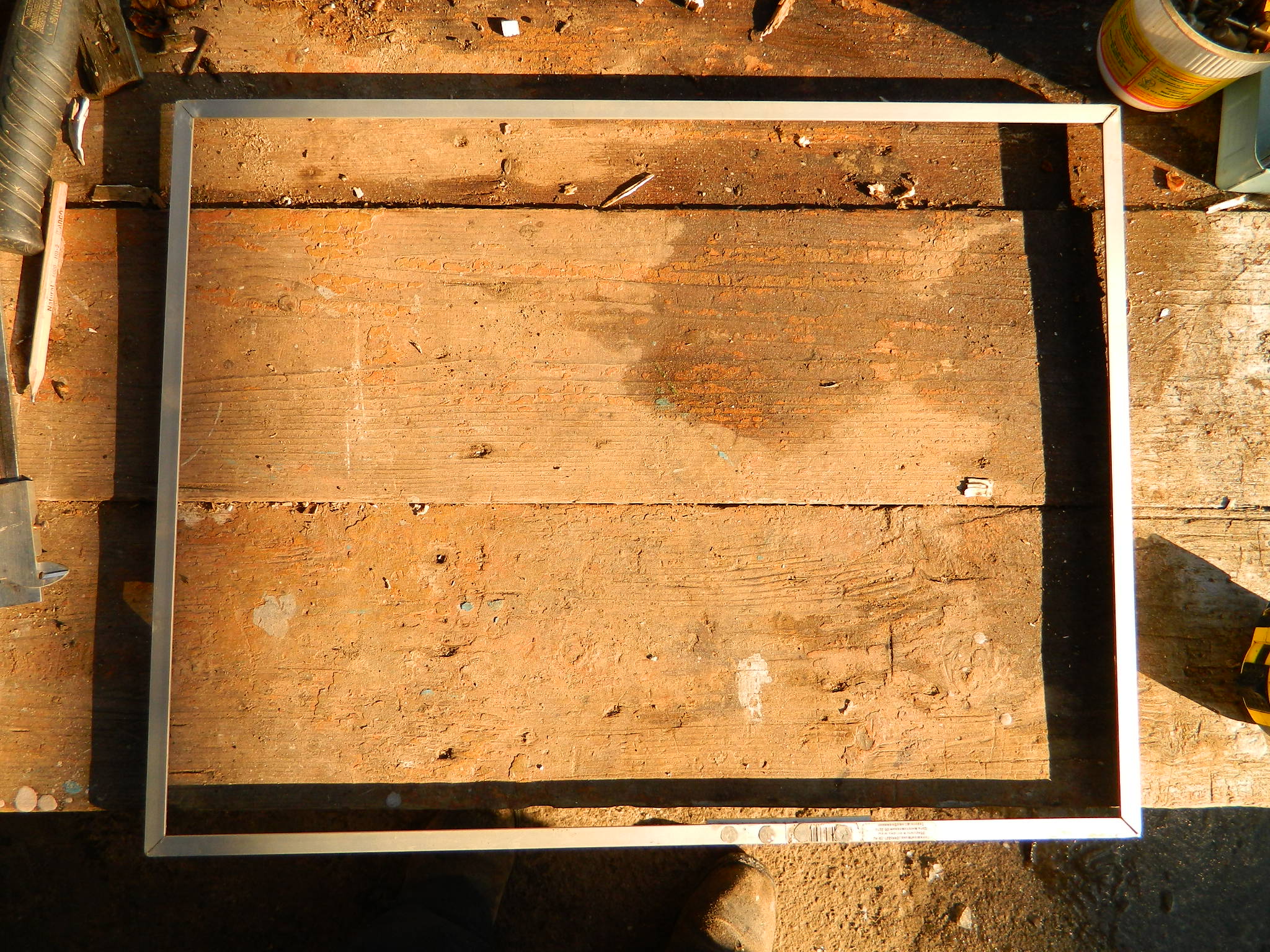

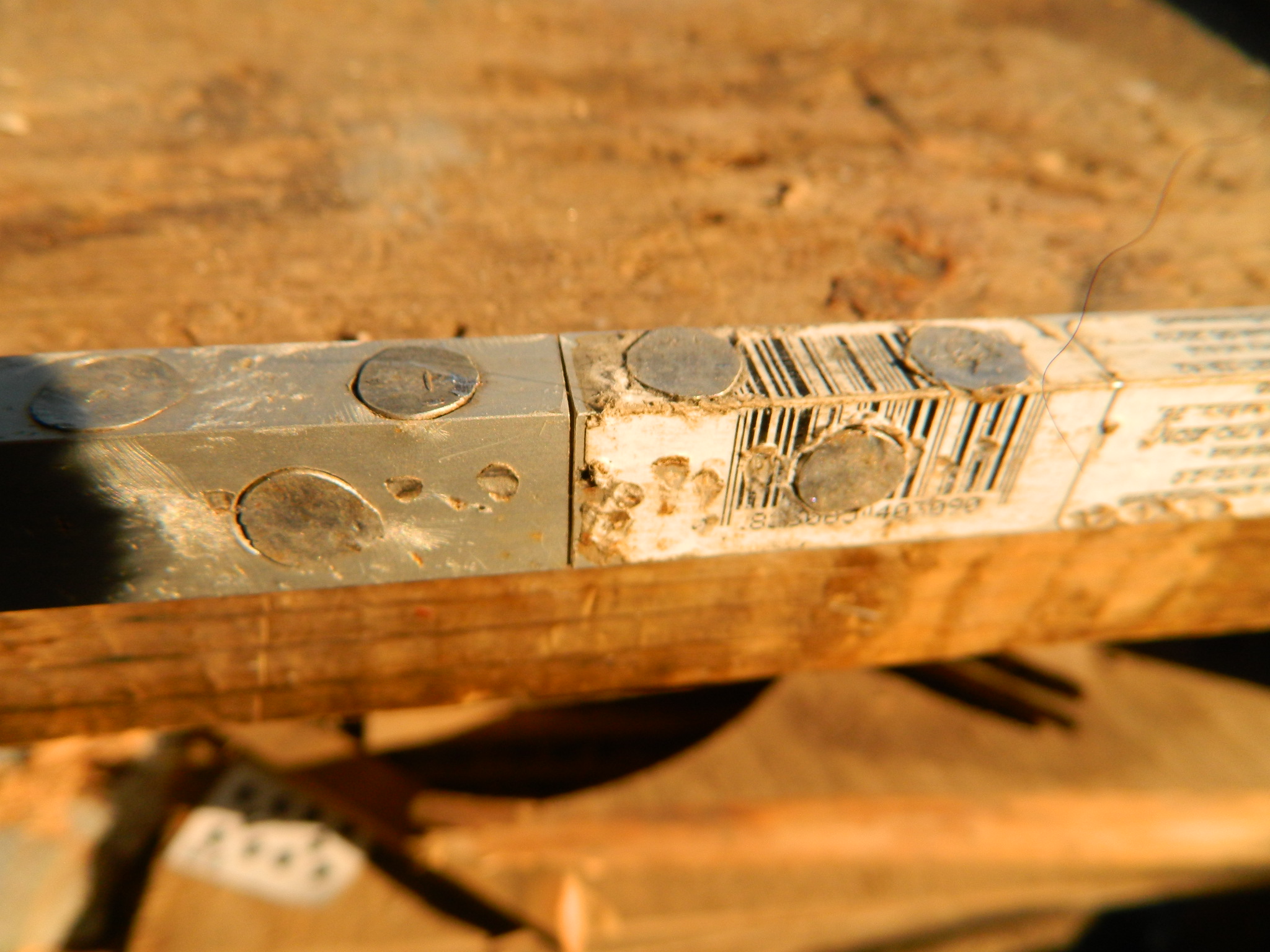

дома была изготовлена рамка для калитки в стекле)
Назва:  DSCN9057.JPG
Переглядів: 1005
Розмір:  761,7 КБ
ID:	108485   Щоб збільшити малюнок, клацніть по ньому
Назва:  DSCN9058.JPG
Переглядів: 973
Розмір:  700,9 КБ
ID:	108486   Щоб збільшити малюнок, клацніть по ньому
Назва:  DSCN9059.JPG
Переглядів: 925
Розмір:  698,6 КБ
ID:	108487   Щоб збільшити малюнок, клацніть по ньому
Назва:  DSCN9061.JPG
Переглядів: 858
Розмір:  706,3 КБ

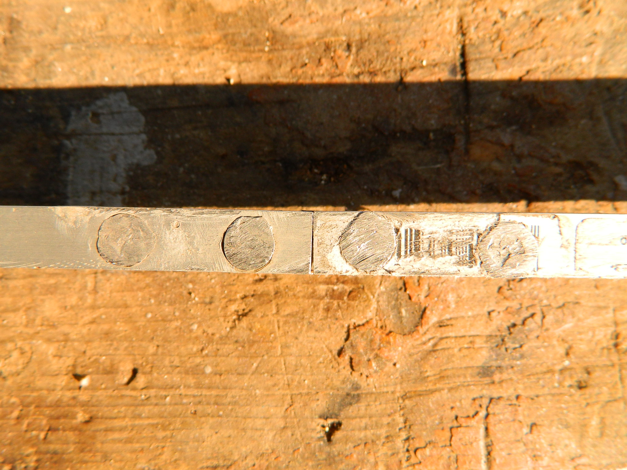

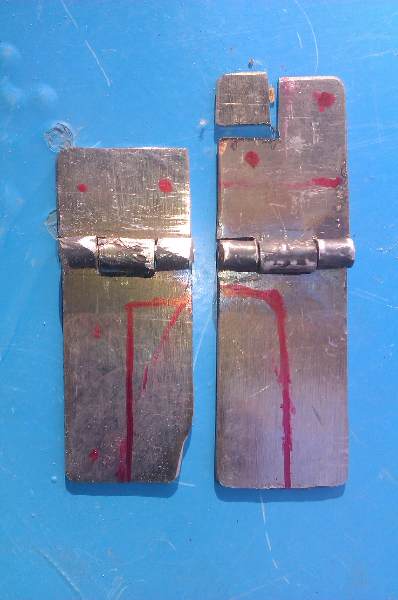

так-же я сделал из нержавейки (еще совкового качества ) петли на калитку. делал с запасом чтоб можно было по месту подрезать
Назва:  IMAG0614.jpg
Переглядів: 901
Розмір:  541,0 КБ

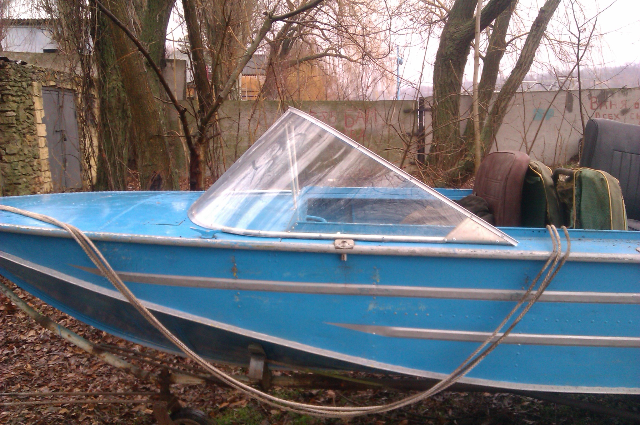

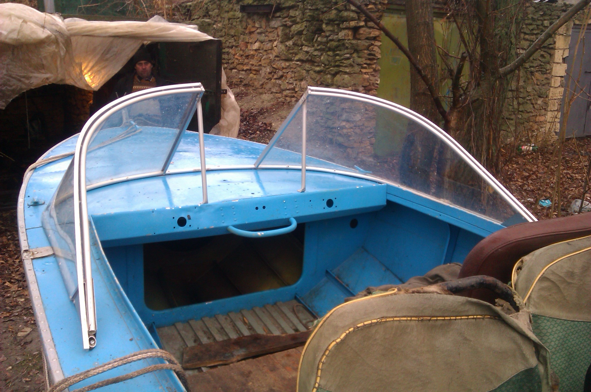

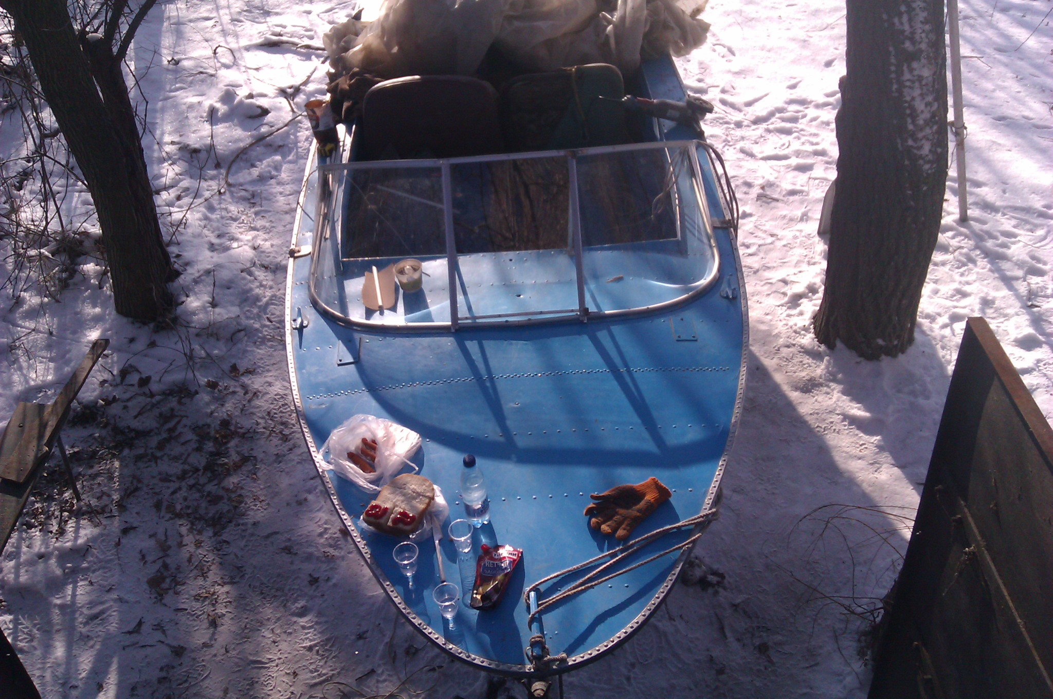

и дальше уже осталось только собрать все в кучу) результат на фото. ну и на финише обязательные 100гр "минералки"
Назва:  IMAG0615.jpg
Переглядів: 1054
Розмір:  665,3 КБ
ID:	108490   Щоб збільшити малюнок, клацніть по ньому
Назва:  IMAG0616.jpg
Переглядів: 1094
Розмір:  588,6 КБ
ID:	108491   Щоб збільшити малюнок, клацніть по ньому
Назва:  IMAG0618.jpg
Переглядів: 979
Розмір:  523,8 КБ
ID:	108492   Щоб збільшити малюнок, клацніть по ньому
Назва:  IMAG0619.jpg
Переглядів: 969
Розмір:  572,4 КБ
ID:	108493   Щоб збільшити малюнок, клацніть по ньому
Назва:  IMAG0620.jpg
Переглядів: 961
Розмір:  553,6 КБ
ID:	108494   Щоб збільшити малюнок, клацніть по ньому
Назва:  IMAG0621.jpg
Переглядів: 980
Розмір:  498,6 КБ
ID:	108495   Щоб збільшити малюнок, клацніть по ньому
Назва:  IMAG0622.jpg
Переглядів: 956
Розмір:  646,8 КБ
Андрей, а если волна? Все в салоне будет в воде... Подумайте как заделать щель под форточкой. А так все ОК. Молодец.
Старий 25.01.2016, 19:59   #8 (permalink)
Аватар для Андрей:)
Звідки Ви: Херсонская обл. Великая Лепетиха
Карапь: Днепр + МС40
Дописи: 549
Сказал(а) спасибо: 229
Поблагодарили 268 раз(а) в 118 сообщениях
Допис від Владислав 78 Переглянути допис
присмотрись внимательнее) стекло спускается почти до самого основания а рамка действительно выше трубки. смотри на фото где калитка открыта

Не внимательно смотрел, звиняйте. А так молодчага.
Рефлёнка на нос + уголком усилить изнутри, а то всю поверхность протопчите...

Молодец! Руки правильно растут) А по твердости монолитный он как?3мм хватит на окно?Мне предстоит то же самое делать.
я ставил 4мм, но и 3 мм будет отлично, сам по себе монолитный поликарбонат очень прочный и плюс к этому гибкий!! ради эксперимента гнул обрезок без подогрева - так вот он согнулся под 90гр без единой трещинки!!!! так что не переживай, с этим материалом можно смело работать) Удачи!
я об этом тоже думал и по возможности так и сделаю!
Отличная работа. Я-бы еще прошел силиконом по низу трубки, чтобы не затекало во время дождя, конечно если планируете делать тент.
Допис від Дядя Саша Переглянути допис
ну я сделал немного проще я положил уплотнительную резину на самоклеящейся основе (такую как на двери клеят), так что водичке дорога закрыта) но силиконом все равно планирую обойти по краю стекла что хлам не скапливался между трубкой и стеклом
