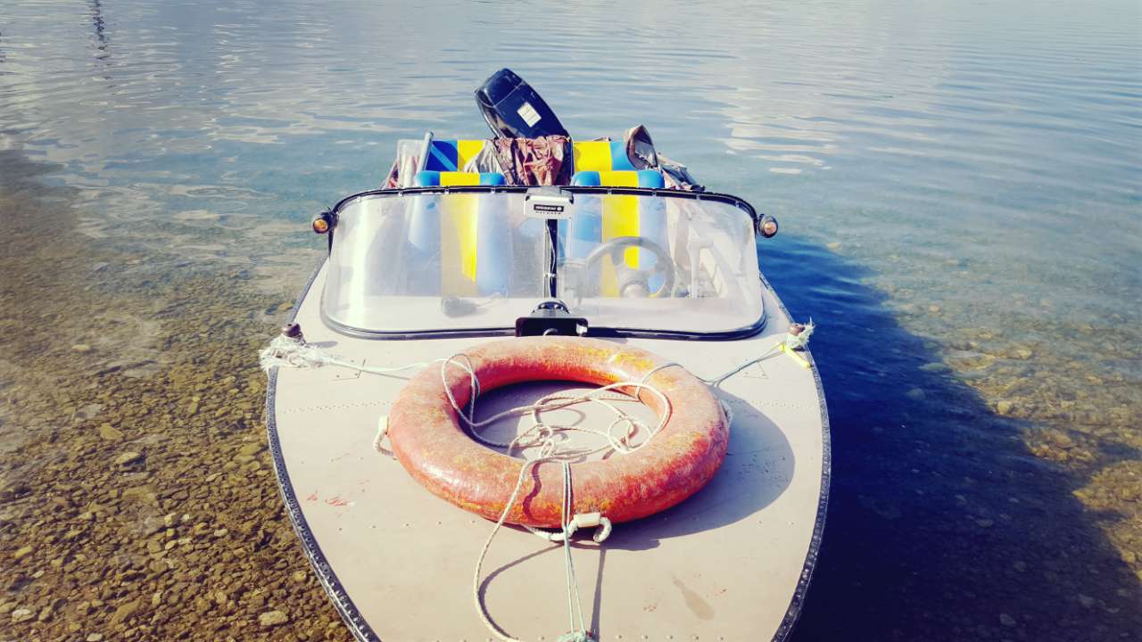

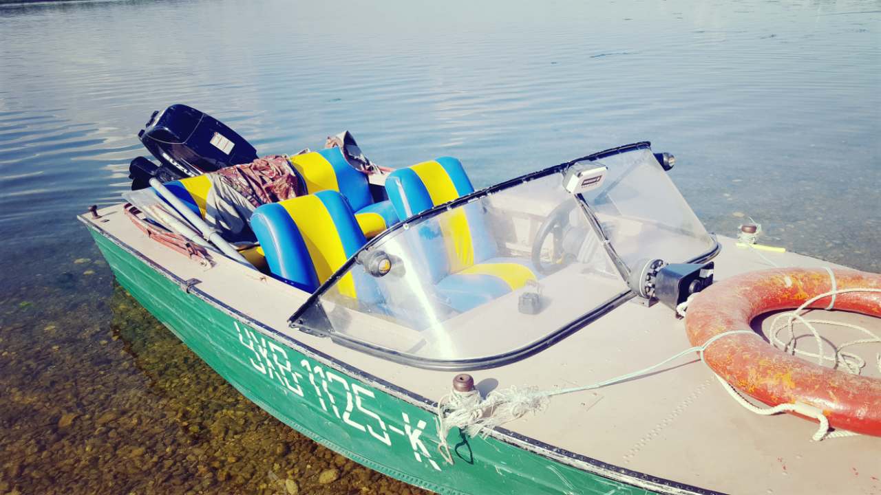

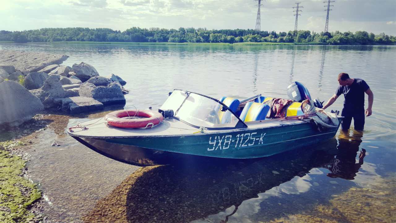

Всем добрый день. Принимайте в свои ряды еще одного обладателя Днепра. До этого были и надувасы,и пластик . Вот решил перейти на алюминий. Мотор Суза 40 2т,2008г.,ДУ,эл,стартер. Лодка в хорошем состоянии,целая,не течет. Есть ходовой тент.Лафет для перевозки. В планах,обновить краску и поменять рулевое(стоит совковое трос на роликах) Сразу вопрос,какой трос брать? Какая длинна? Какой редуктор? Вот несколько фото.

На Днепр идёт 13 футов при стандартных размерах. Брать лучше Т71 и тросс М66

Поздравляю с покупкой! Третье фото не в Новой Каховке сделано на "малой земле"?
