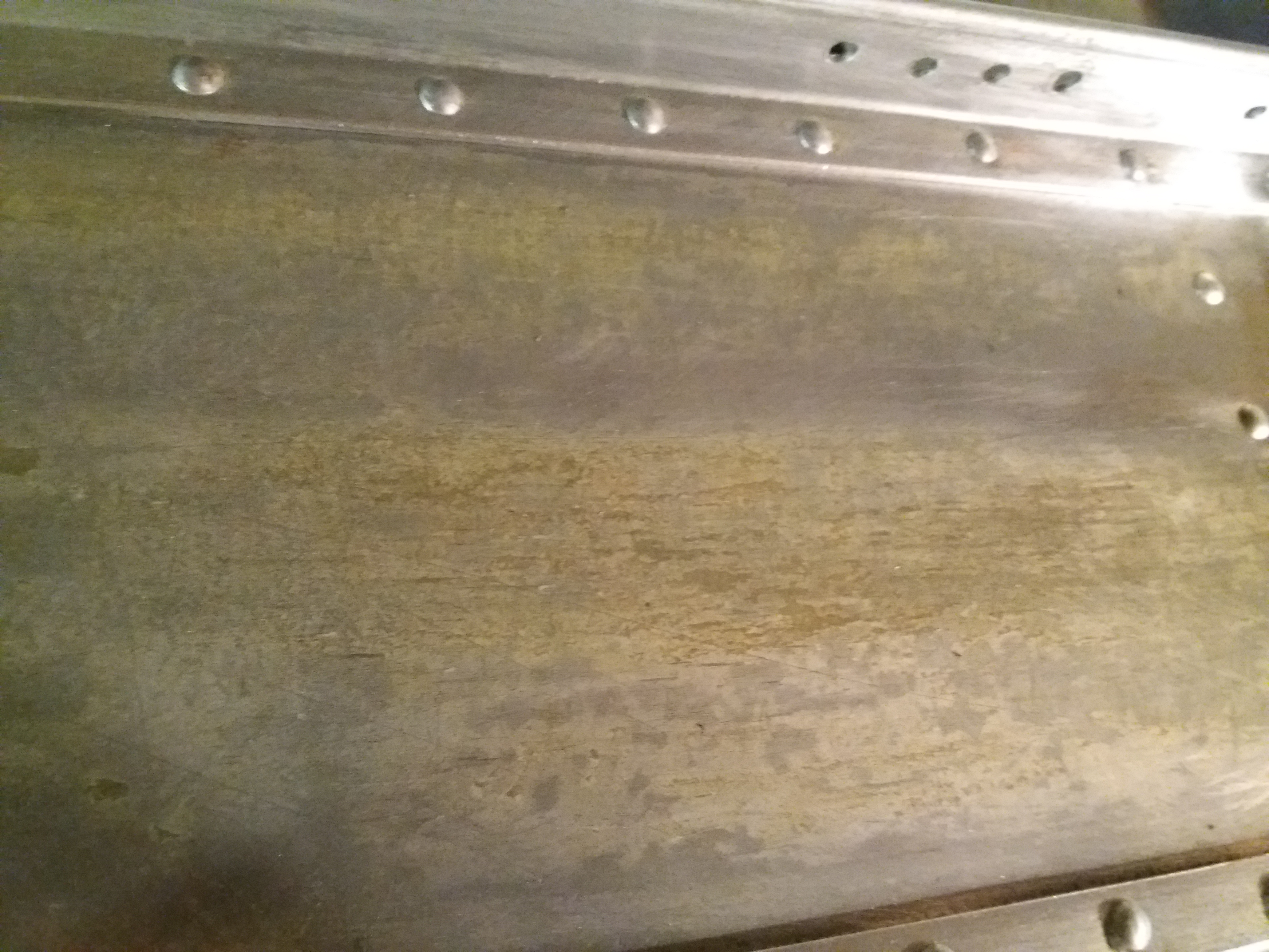

Начал подготовку корпуса к покраске.
После 3-4 раз нанесения кислоты и чистки металической щеткой на болгарке еще остаются желтые островки еле ощутимые на ощупь. Снимаются только щеткой на болгарке.
Насколько принципиально счищать все до блестящего метала?

Зразу видно шо перший раз в перший клас. Якшо не шелушиться і не відстає від корпуса просто шкуркою загладьте і грунтуйте.
Я взагалі не парюся в мене дніще поросло мхом в швидкості втратив кілометрів 5, на відпочинок це не впливає і не парюся.

Те що перший раз дійсно правда, але хочеться зробити, так щоб оминути граблі. Це не вплине на якість утримання грунту та фарби?
Добавлено через 2 минуты
Доречі, фарбувати буде автомалярка. Але хлопці попросили самостійно зачистити, а вони лише нанесуть грунти та фарбу. У процесі шарять, але немає кому чистити. Тому сам мушу пройти цей етап.

но так как корпус люминтевый его нужно вскрывать сначала фосфатирующим грунтом типа ВЛ-02 и ему подобными и уже после наносить любую другую краску. и нет смысла снимать заводской грунт аж до металла тем более если он так хорошо держится!
