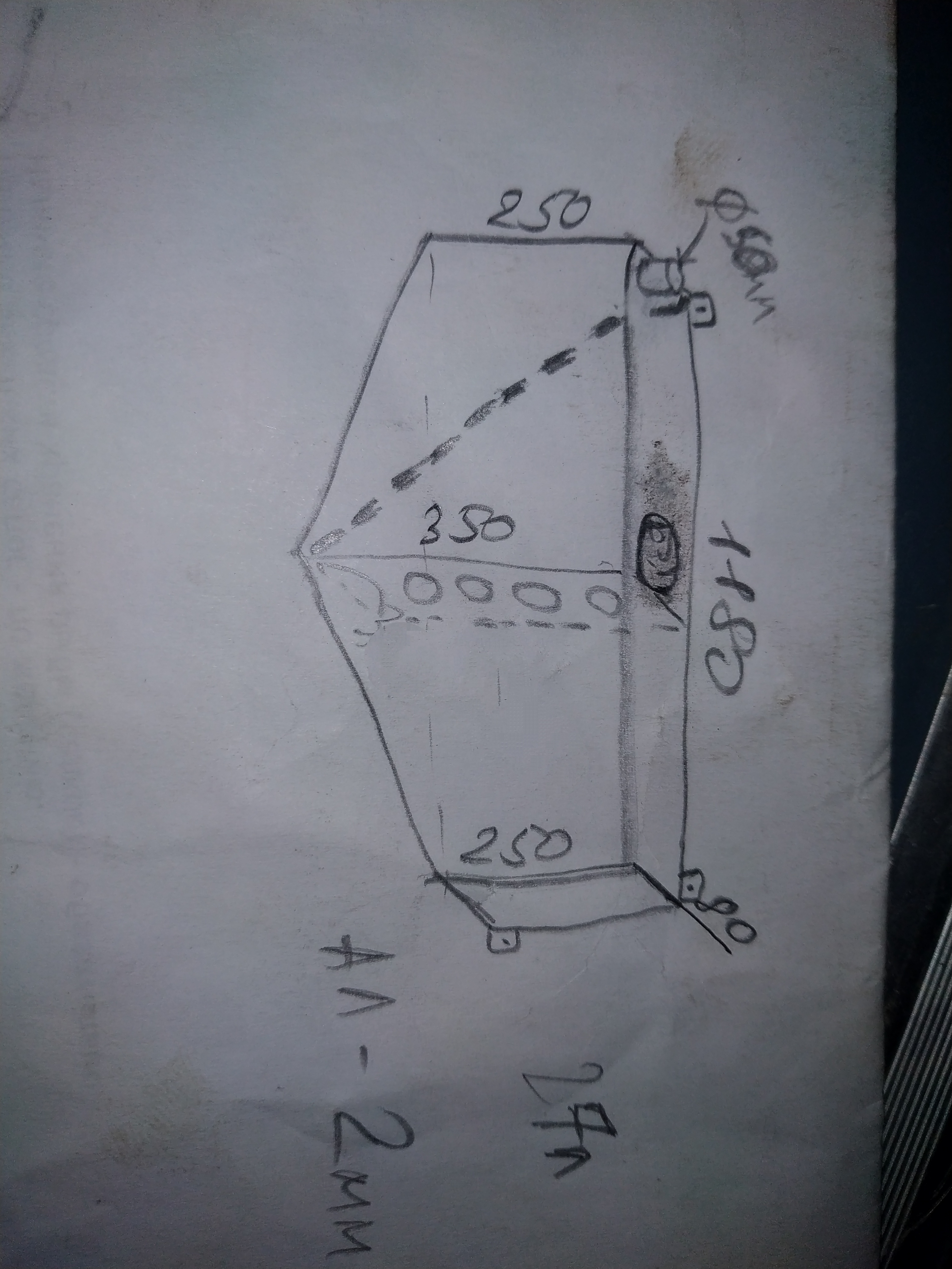

Господа, так как у меня руки крюки, и я сделал бяку со своим баком, решил не покупать новый, а сварить бак с переносом в " нос", правда бак достаточно узкий выходит, но по моим подсчётам литров на 27-30 должен выйти, мне хватит.
Может кто возьмётся сделать, а то цены на аргон в Одессе ну просто пипец кусаются. Материал алюминий 2 мм ( есть в наличии) планирую, с перегородкой ( заливная горловина, отдушина, забор топлива и место под датчик тоже нужны)
Привожу примерную схему для прикидки цены, а если договоримся, нарисую нормально, не карандашом, а фломастером)))

2 мм гроші на вітер.
Не менше 3мм

А если 2-3 перегородки вварить? Просто 2 мм есть в наличии.

Ценник конечно
С 3 мм будет куда лучше.
2 мм со временем может лопнуть в районе перегородок , мне так кажется.
Если не найдете ,то можно обговорить по сварке (из 3мм)

С 2ки стоят уже не годами а больше 10 лет , ни один не лопнул.

Да 2 мм есть в наличии, 3 мм нужно покупать, а это снова отразится на цене.
Я прекрасно понимаю, что его может повести, но мне ж с него не стрелять...

Да, выходит около 6 м шва....
+ Горловина + забор топлива + отдушина+ фланец под датчик...

Хотя , получаем 10 гривен см. это не дорого в принципе.

Сварочного шва около 5,5 м.
При наличии материала, красная цена такой работы - 5000 грн. ИМХО
Но надо знать марку алюминия, ну и пересылка туда-обратно может съесть всю экономию
