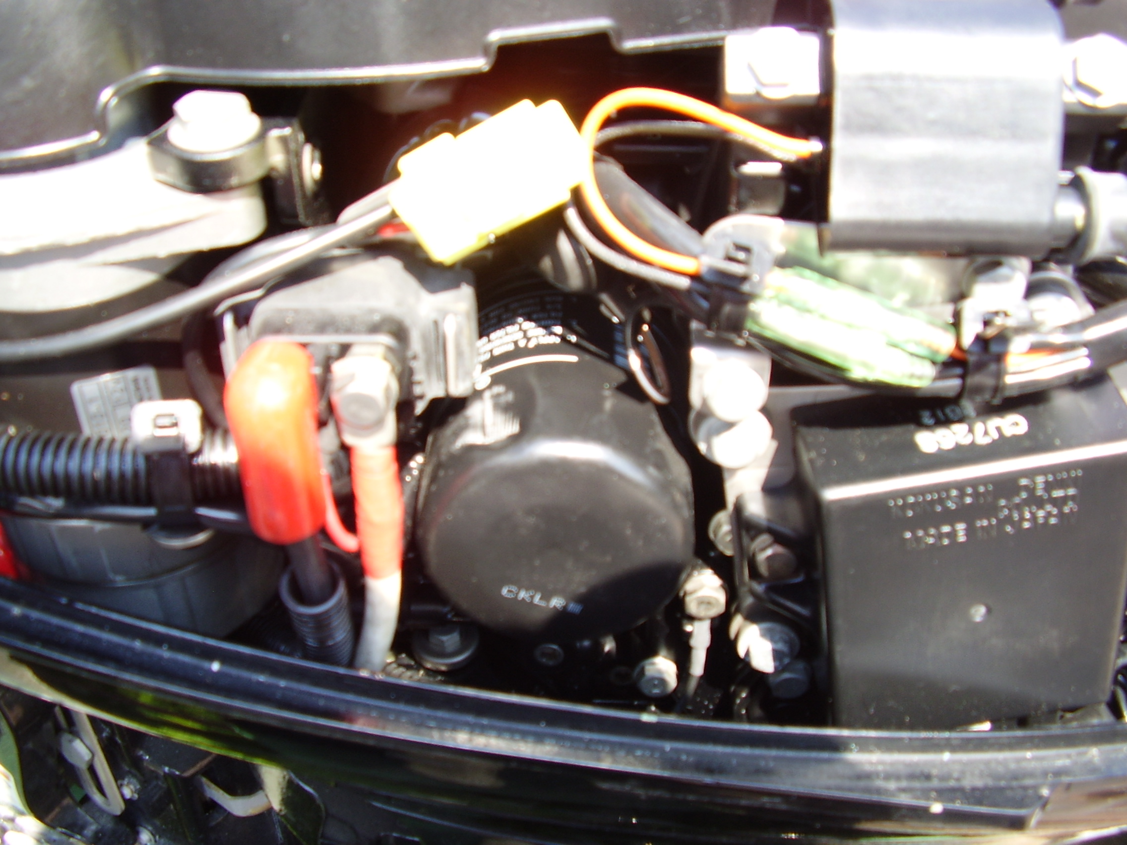

Сегодня ,на работе,принесли мне съемник,с автосервиса,сказали даем на два часа,съемник в виде чашечки,под торцевой ключ.
Приехал на причал......,а он надевается то плотно,но как стал крутить,просто прокрутился вокруг масляного фильтра и всех делов.
Вот теперь сижу думаю......
Купил бы краба как тут предлагают,но где гарантия что и он не прокрутится?
На работе придумали другую конструкцию,завтра буду изготавливать.
Вот то место в моторе.
Долучення 69145

А по моему вы граждане, как бы так помягче, хренью маетесь:->
Покупать съемник за триста гривасов шоб открутить фильтр за шестьдесят.
Руслан дело говорит. Отвертка рулит!:cool2::cool2::cool2: Я на своей Хонде первый фильтр тоже отверткой открутил, без лишних танцев с бубнами. Остальные от руки закрутил и так же рукой открутил. Колечко уплотнительное канечно смазываю.:-)

Отвертку как - в торец фильтра вставлять?
Если с боку,то там места нет.

Мы его победили.
Фильтр был закручен зверски, отвертка была бессильна победу одержали раскрытые круглогубцы вставленные в торец через 2 отверстия.

Сначала мы его пытались открутить при помощи зубила молотка и какой-то матери - не идет,затем у Дениса были круглогубцы.
Просверлили предварительно отверстия два по торцу фильтра,вставили и дело пошло,еще раз огромная благодарность Денису,побольше бы таких людей,видно человек дружит и с головой и с руками.
