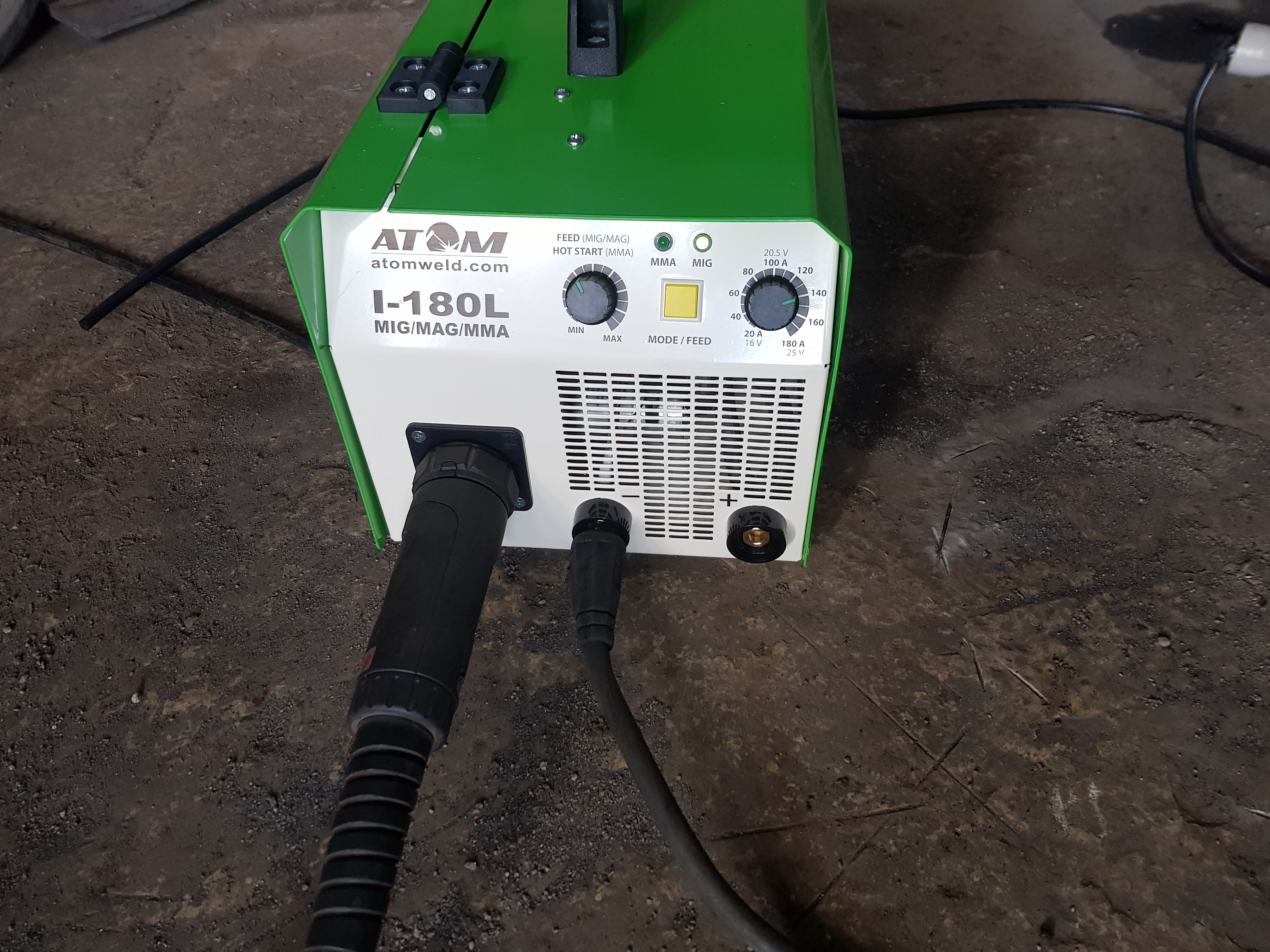

Купил себе инверторный полуавтомат. Производитель Запорожье.Понравилось как варит .Мощность 180ампер.Атом 180. Хочется услышать кто и какими полуавтоматами на 220 вольт пользуется.До этого у меня были и самодельные и SSVA-180 и Энергия 215.

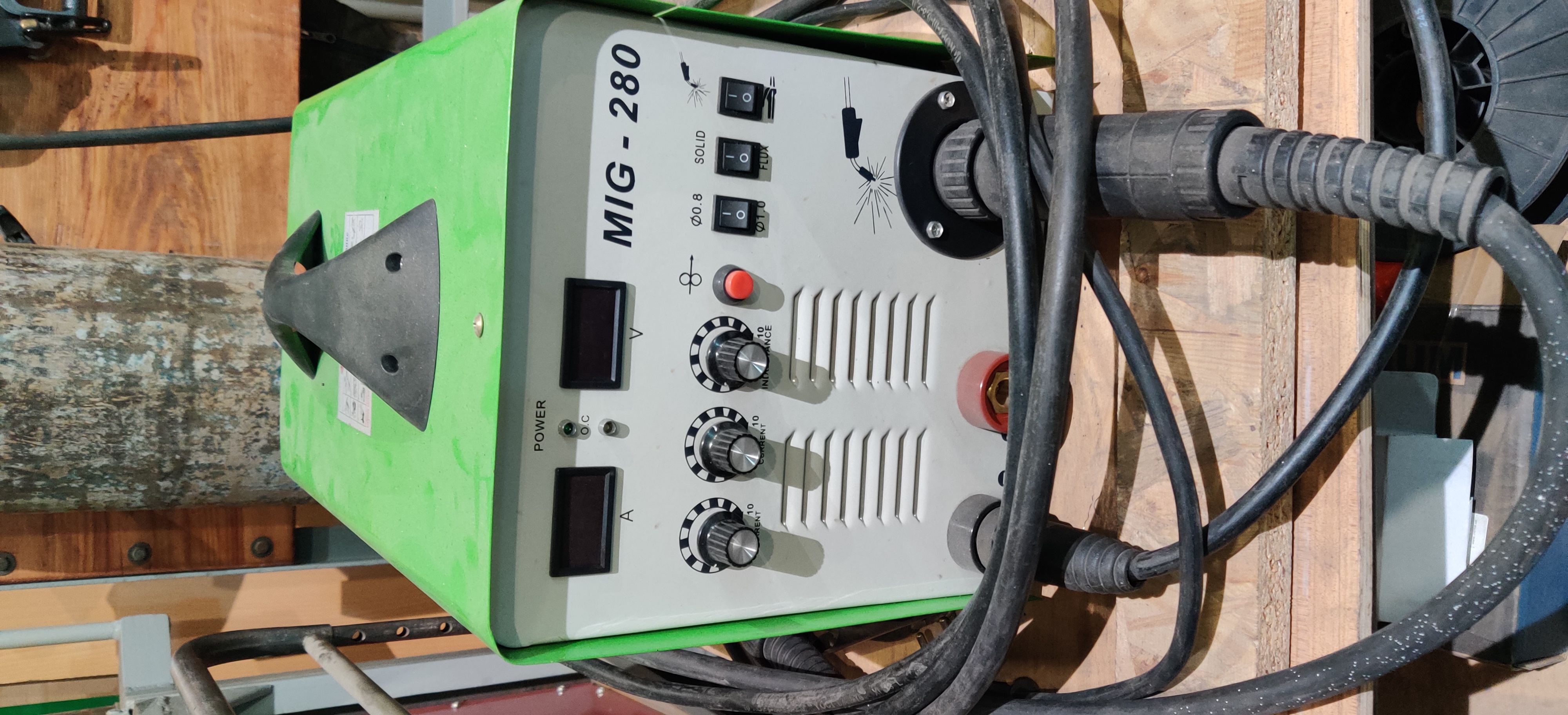

У меня тоже зелёненький но мощнее.
Назва:  IMG_20200324_190553.jpg
Переглядів: 343
Розмір:  2,09 МБ
34-й богатырь...

У меня желтенький. Помоему тоже там что то типа 280 написано, но прикол в том что на них всех автомат входной 16 ампер. То есть из сети он может тянуть не более 3.5 киловатта. А 280 ампер выхода на 35 вольтах это около 10 киловатт. Начинка у всех приблизительно одинакова так что на те цифры можно практически не обращать внимания. Когда себе брал была возможность попробовать как варит и заглянуть в потроха - выбрал где платы были паяны поакуратнее.

Тот что мы отвозили тоже написано 250 но мастер сказал что там 200 максимум..На том что я купил написано 180 и они утверждают что это соответствует действительности.. А так как ранее у меня был инвертор на 180 а то решил что мне хватит.
