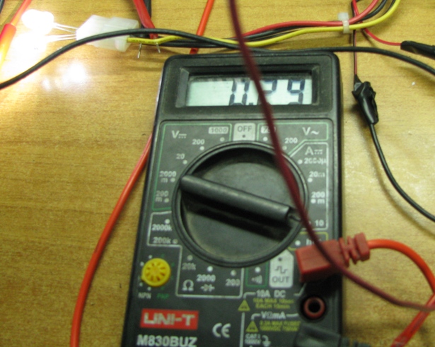

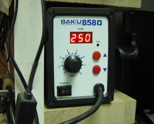

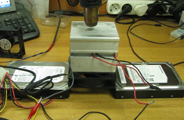

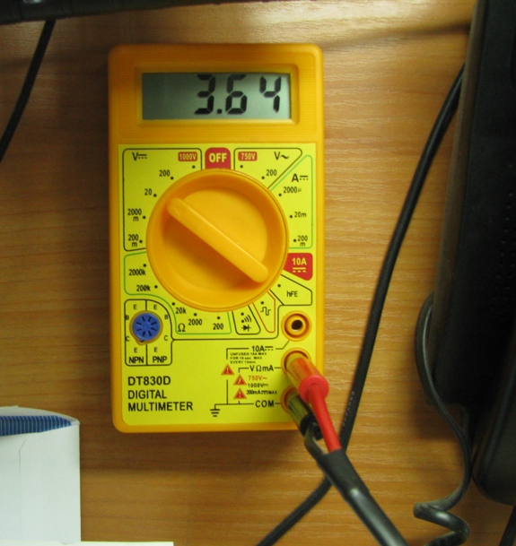

Для начала огромное спасибо Саше(Adolf2003) за предоставленные для эксперимента модули
Сегодня поигрался модулями, установил их на радиаторы и нагревая китайским феном(на выходе с фена +_ 150 град, жаль поломался термометр, не могу промерять точную температуру горячей стороны модуля) получил на выходе 2,55 В 0,1А (мелочи но светодиодное освещение уже работает)
При увеличении температуры до 250 град. 3,5В 0,3А Не много конечно но есть над чем подумать
С понедельника постараюсь купить специальные генераторные модули. Производитель на них декларирует 12В 1,5А, эти не рассчитаны работать как генератор.
