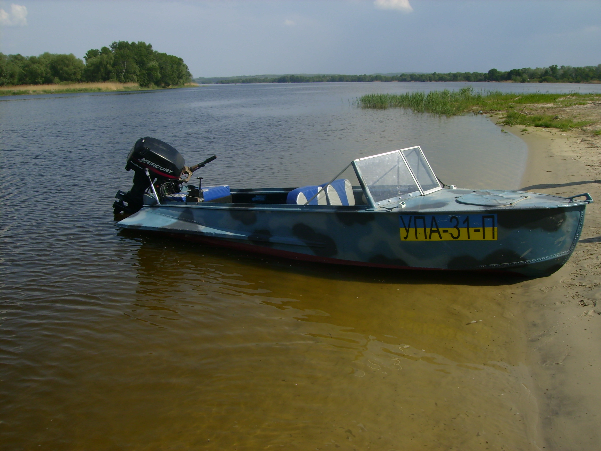

По такой схеме сделал лодок 15.Катаются по4-5лет.Моторы от 15 до 40.Конструкция жёсткая и надёжная.Вот одна из них.

Не проходит фото.
Извиняюсь за возможно глупый вопрос (хозяин- барин ), а чем мотивировали хозяева лодок увеличение (переделку) транца под высокую ногу, 508.??? кроме тех у кого был в наличии мотор с высокой ногой 508.
п.с. усилить понятно- это хорошо, но под короткую

Всё это ИМХО не от хорошей жизни. Какой есть мотор и корпус так их и женим.
Допис від андрей пав Переглянути допис
Но внешний вид....

Все владельцы южанок,казанок хотят подешевле.Это естественно.Можно сделать красиво,но кто заплатит за эту красоту?

Развесовка критически изменяется не в сторону повышения остойчивости.
Казан без булей сам по себе вёрткий, а тут ещё такой подъём ЦТ.
