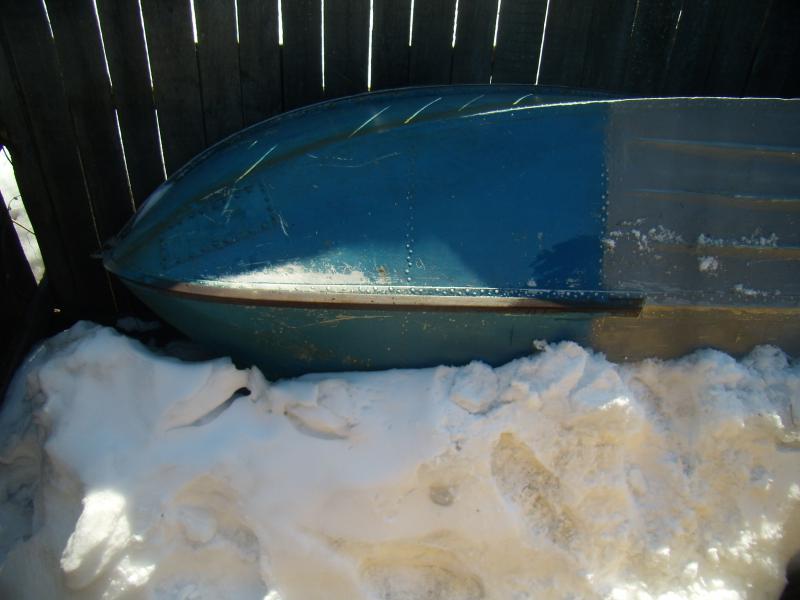

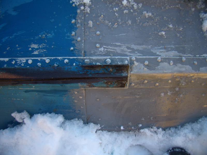

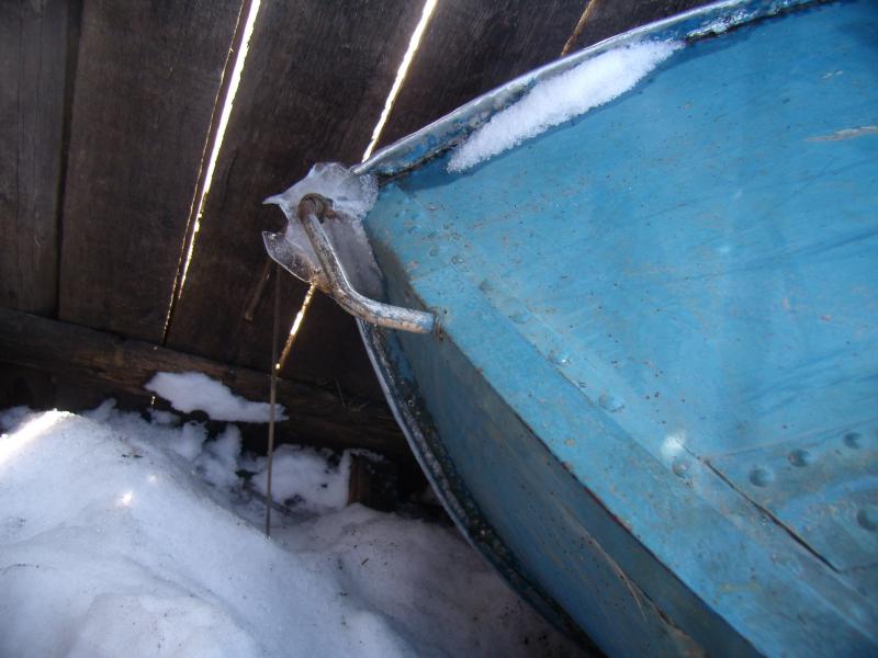

спасибо всем кто ответил только арматуру приваривать не буду очень хочется сделать из лодки красотку по всем правилам и так чтобы не выбросить зря тугрики лодки до этого у меня никогда не было поэтому любой совет очень полезен на метал резать не буду хотя все советуют
Кто то вот так ремонтирует киль, говорят потом проблем вообще нет. Крепление уголка только в двух местах - по концам его.
