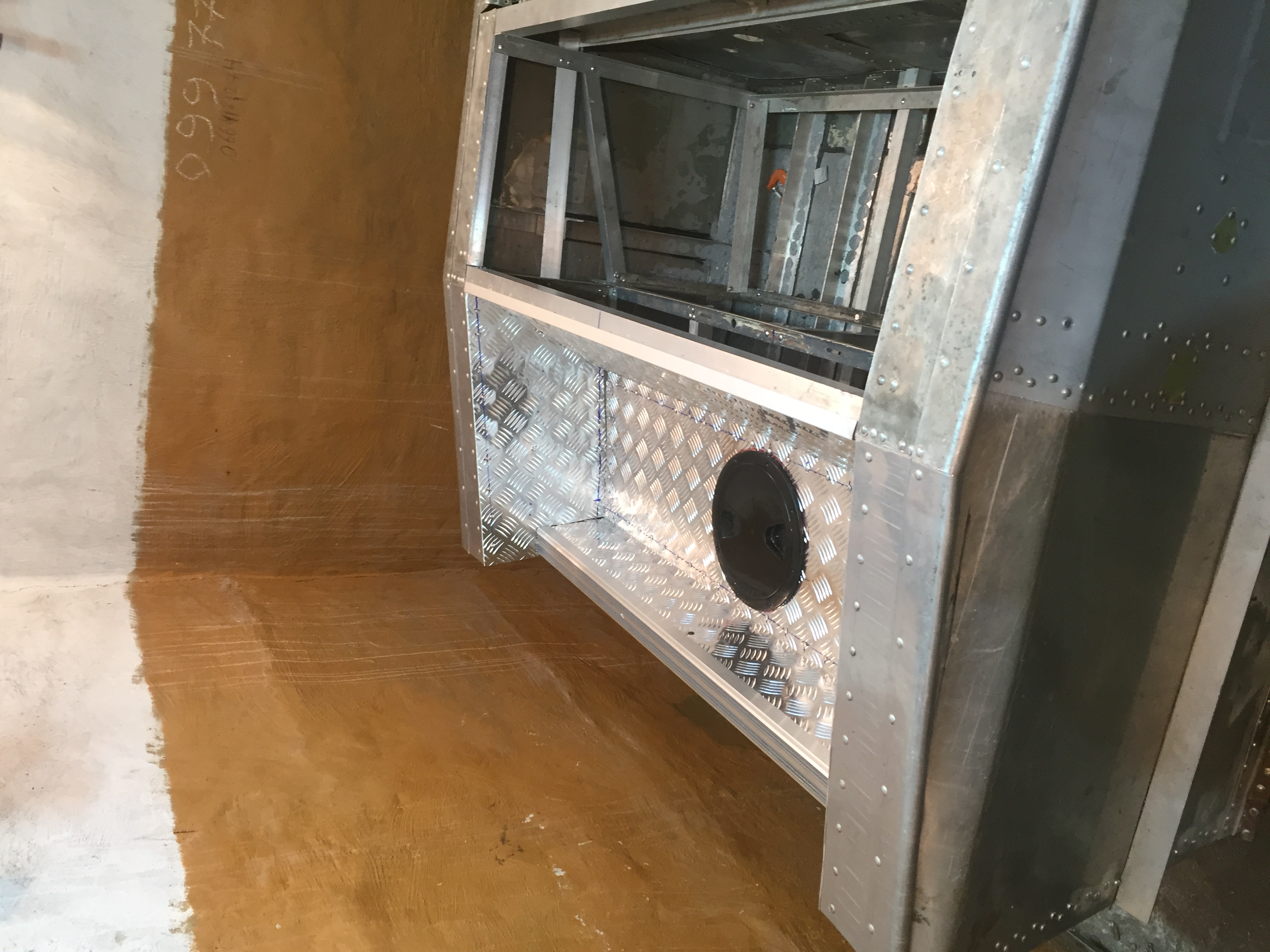

Старий 10.05.2019, 15:50   #5 (permalink)
Псевдо: Серега
Карапь: прогресс 4 вихрь 30
Дописи: 95
Поблагодарили 27 раз(а) в 10 сообщениях
Типово Re: Казанка 2 М Вьетнамка.
Тоже занимаюсь , пока так

Старий 10.05.2019, 20:26   #7 (permalink)
Аватар для metalworker
Карапь: Обь-1 ЗиЧ Yamaha F20
Дописи: 1.256
Сказал(а) спасибо: 603
складе рифленки работает ?
Мне тоже честно говоря не слишком понятно применение рифленки- как материал полное г Оно даже не амг3 , цена тоже не пляшет так лучше провереный Д16 пользовать или амг5 если сварное

Старий 10.05.2019, 22:32   #8 (permalink)
Псевдо: Серега
Дописи: 95
Брал лист 1м х 2 м . Его хватило на рецесс и две крышки

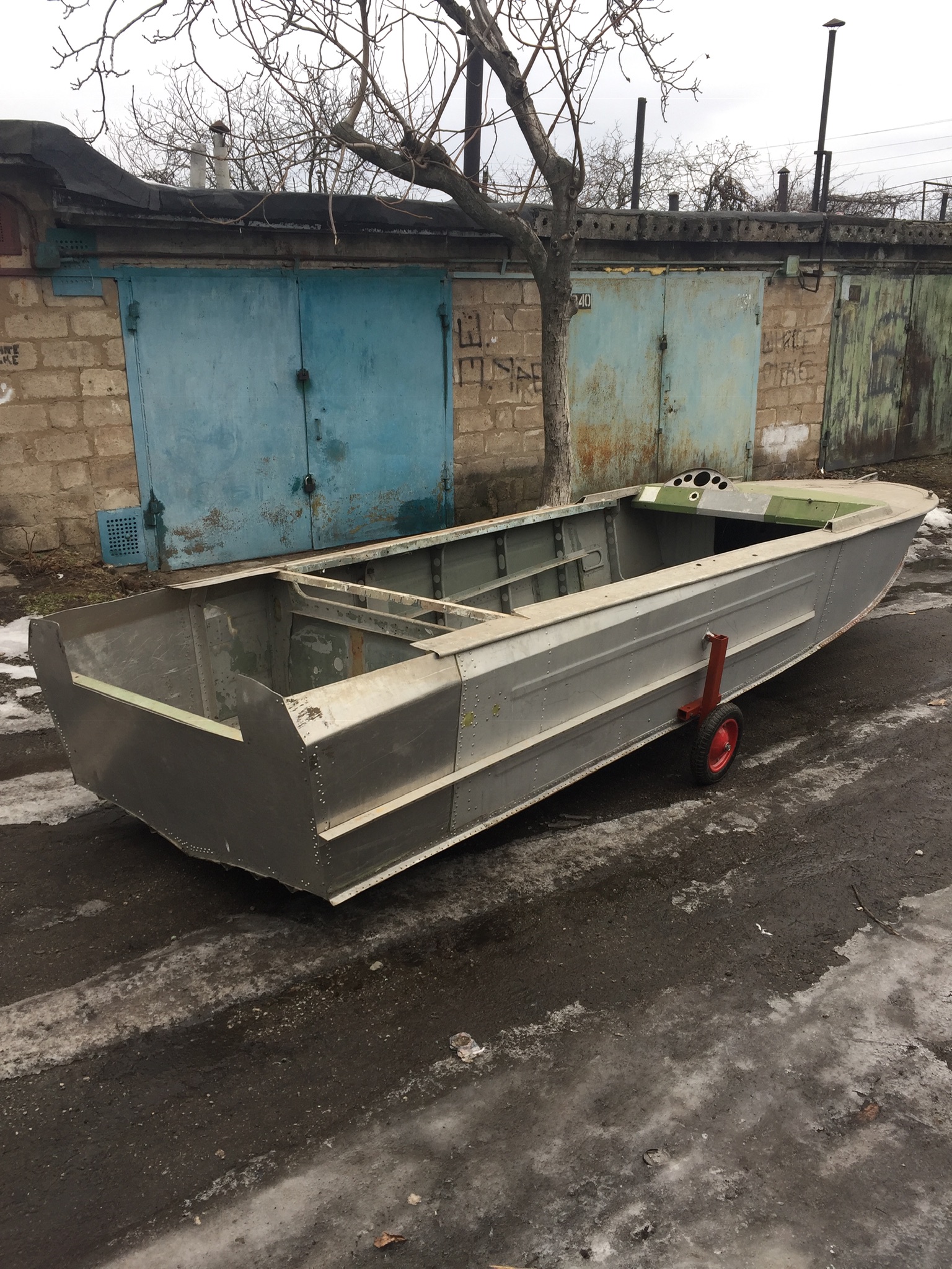

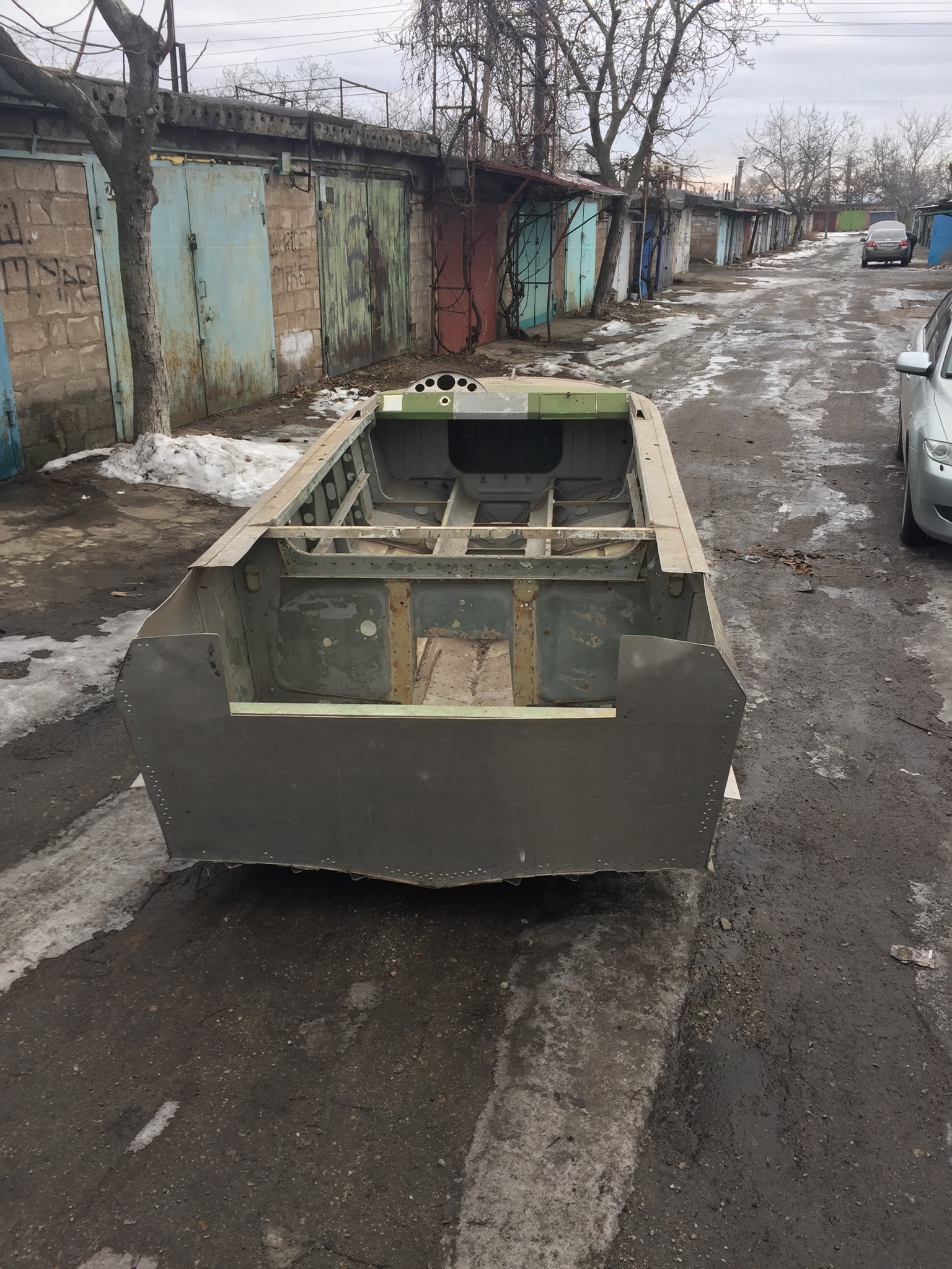

Старий 22.05.2019, 01:38   #11 (permalink)

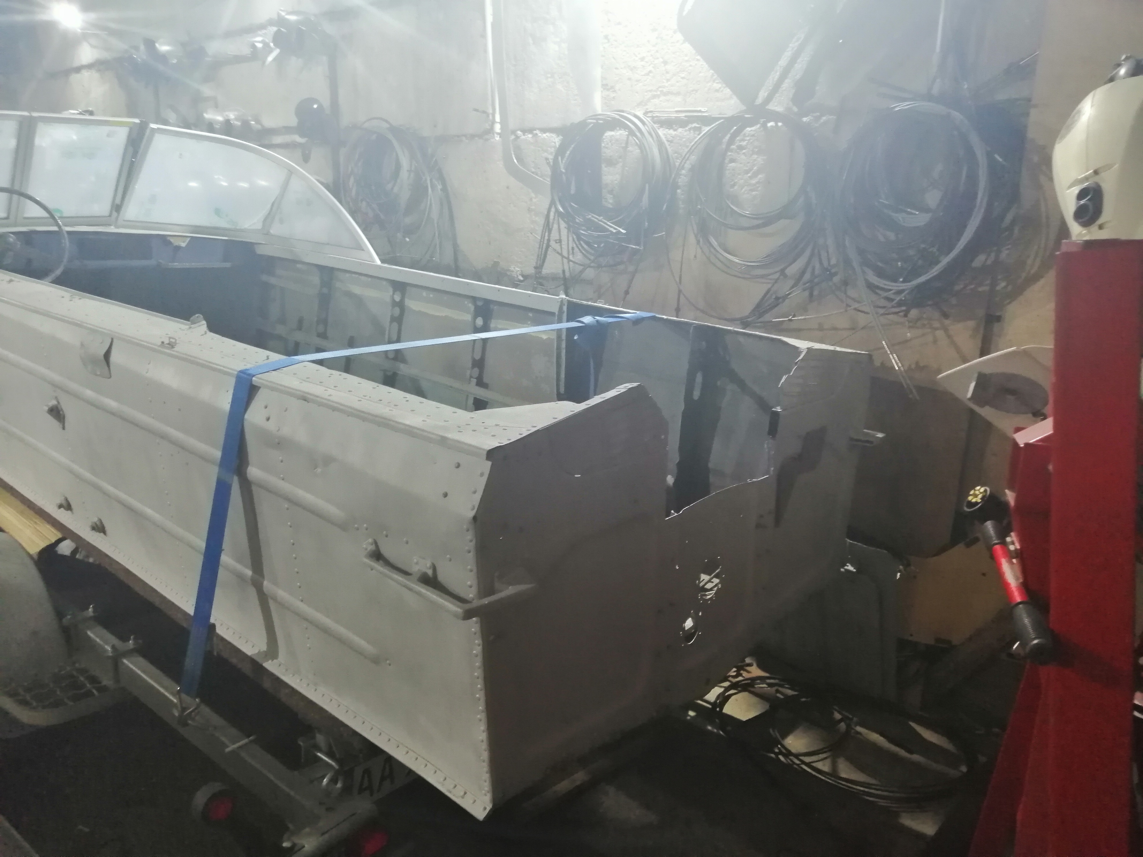

Приїхало скло, відпескоструїв корпус, зараз мрію про ніс вирізати і над транцем розмірковую - подовжувати чи просто зробити нахил і по боках невеличкі площинки, на які можно буде виходити.

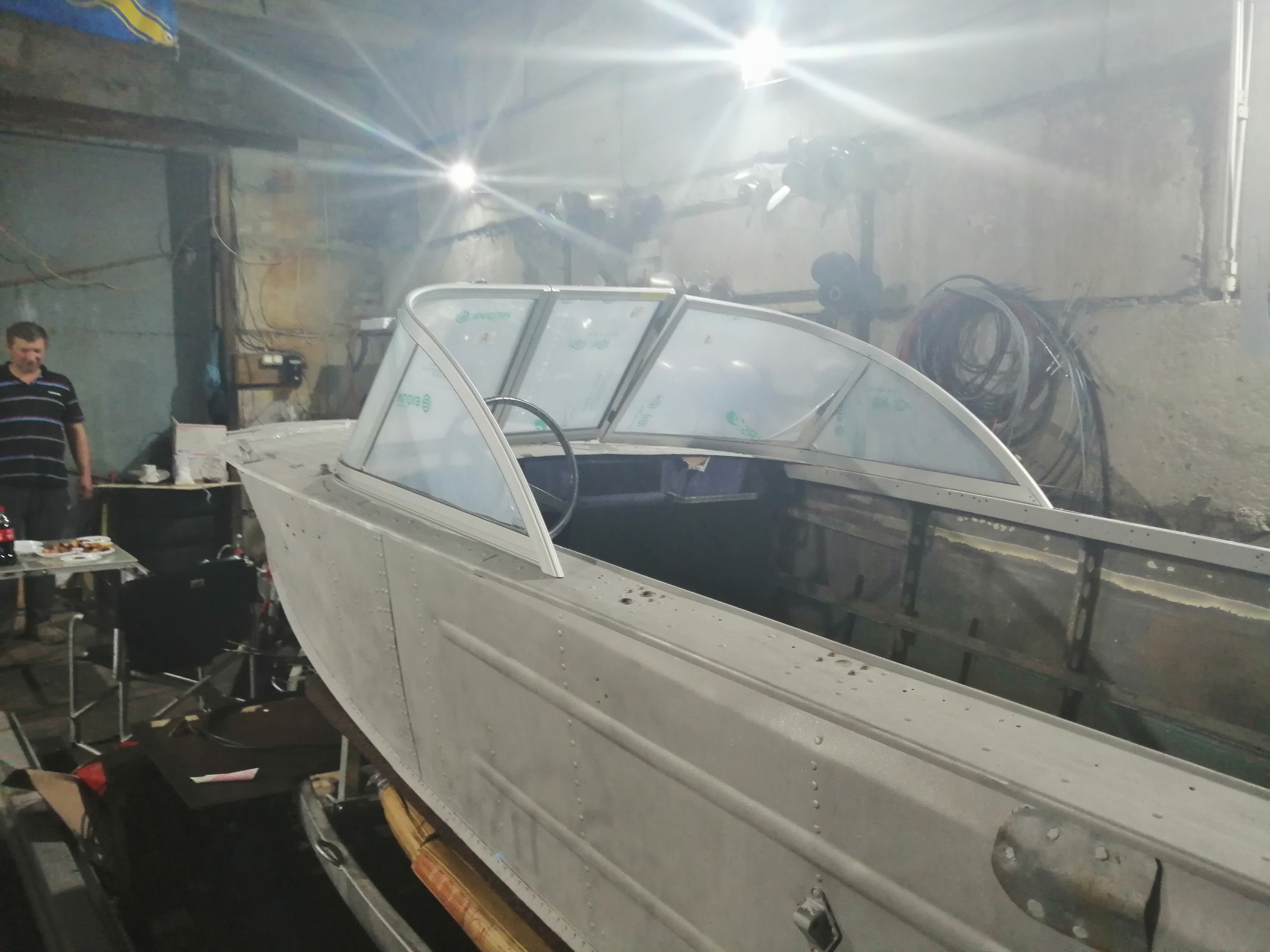

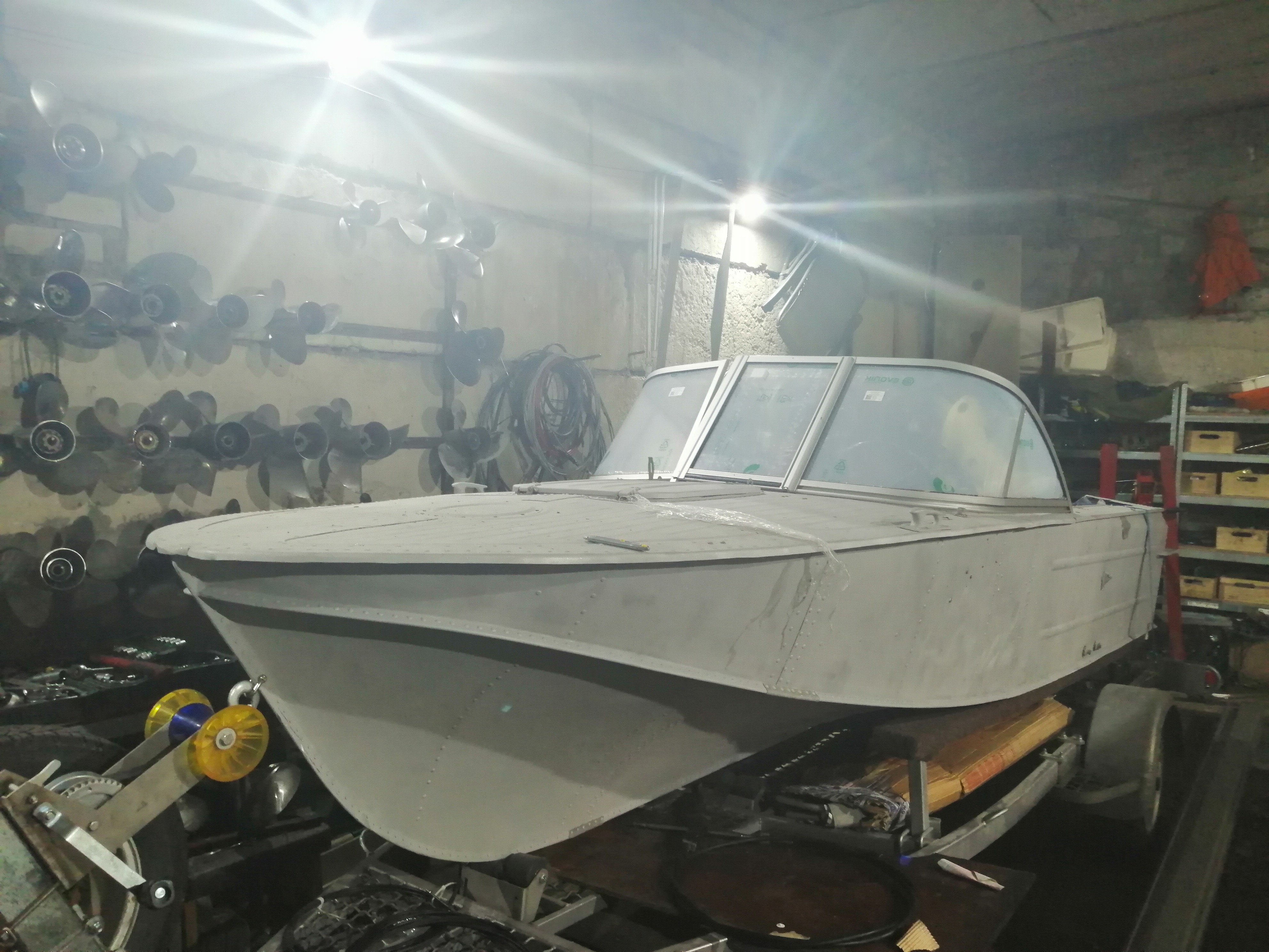

Старий 04.07.2019, 09:42   #14 (permalink)
Псевдо: Серега
Дописи: 95

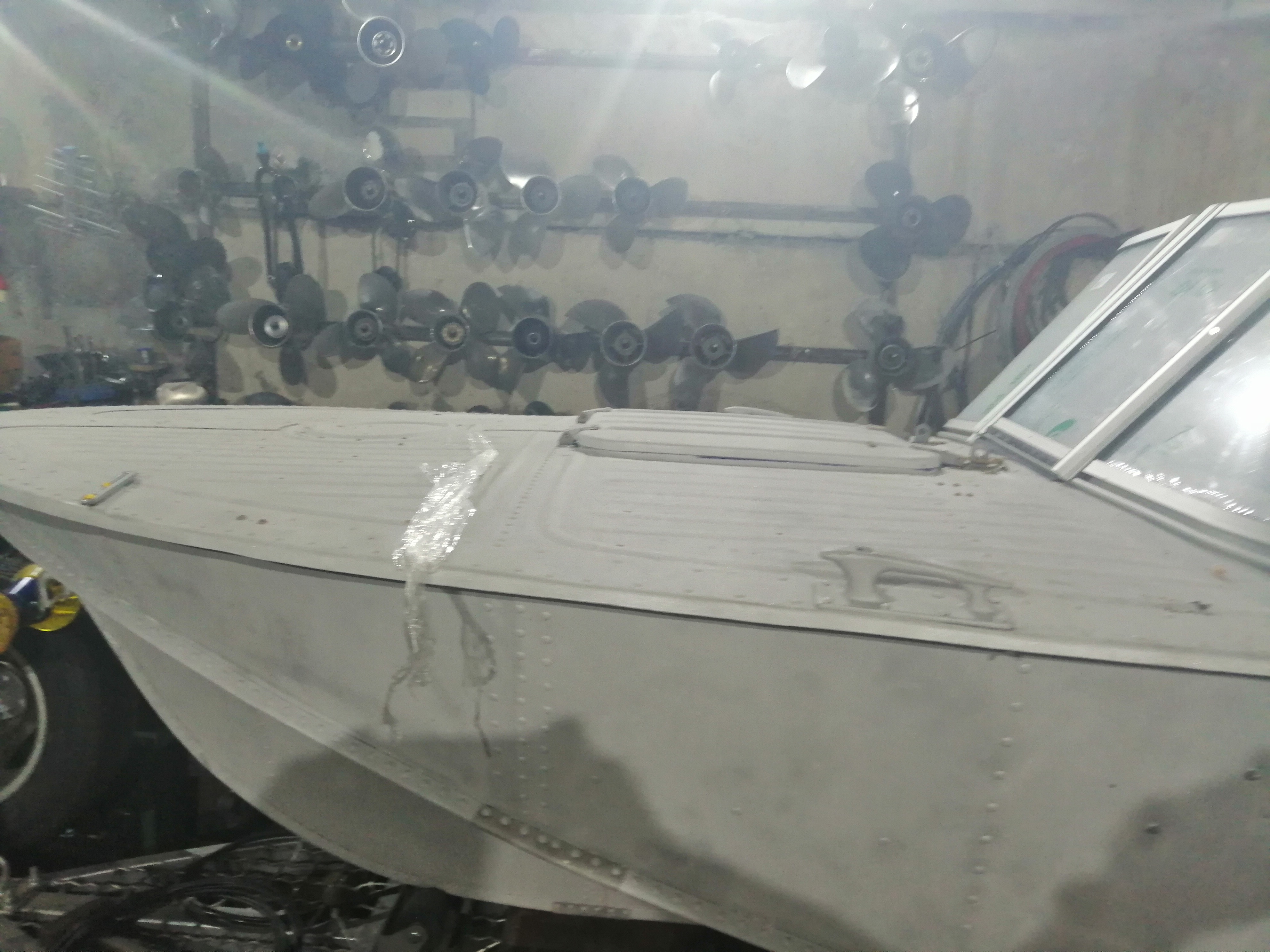

Вот что получилось
