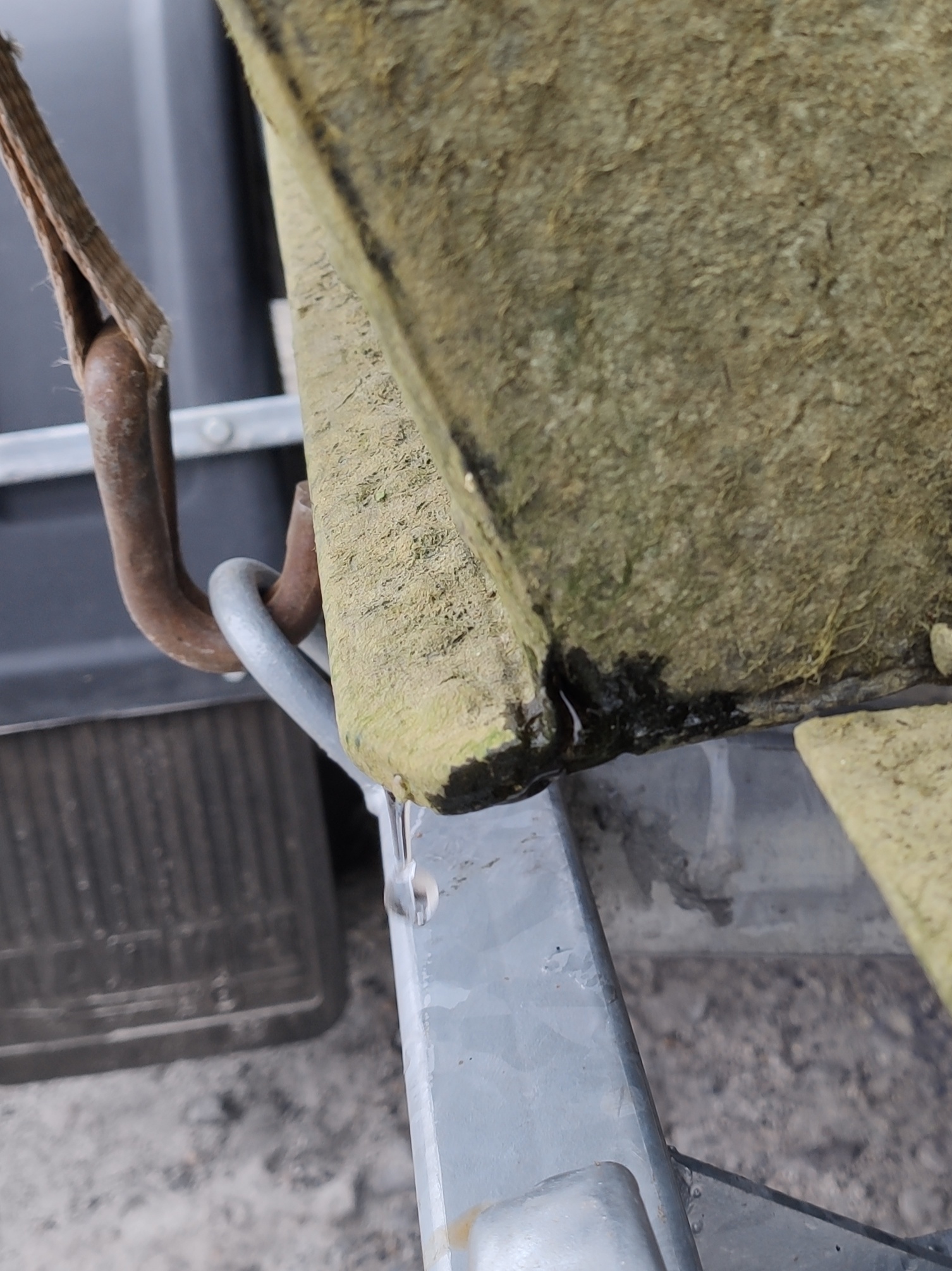

Появилась течь. Как устранить проблему, обварить аргоном?

Казанка не варится. Надо делать уголок и приклепывать
А не проще герметиком полеуретановым
Пару сезонов и под ним сгниёт вообще в труху.
На долго надо делать правильно , КЛЕПАТЬ

Пластины 1...1,5 мм с обеих сторон по контуру с отбортовочками+на гермет типа
Simson MSR Deck Caulk .Катайтесь, не тоните.
