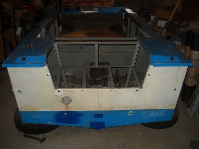

Народ подскажите. На моей казанке 2м стоял транец на борту усиленный. Я купил 50 suzuku транец нужно переделывать. Смотрю многие делают выносной. Как правильно установить транец, в каком исполнении? Выносной или на борт вернуть. подскажите.

У Казанки 2М изначально выносной транец это так, но на моей казанке транец уже переделан. Но под мой мотор не подходит т.к. крыло приходиться ниже киля на 12 см. а народ пишет что нужно либо в ровень либо на 2-3 см ниже. Вот и задумался может лучше выносной транец сделать. Прошу совета.

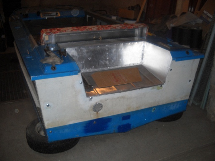

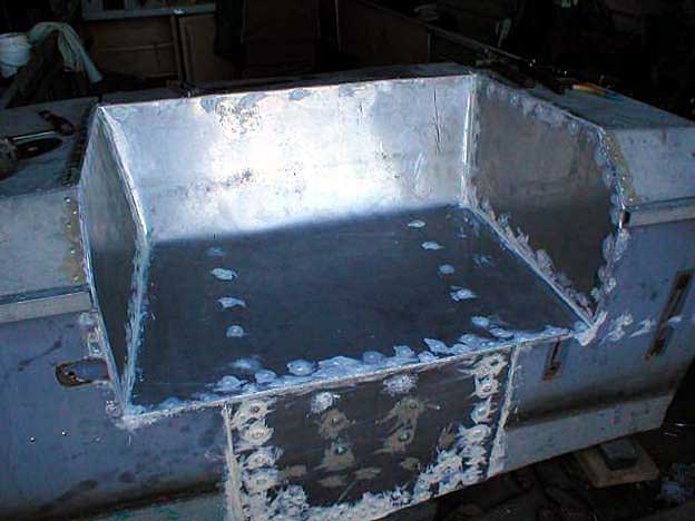

.... Прошу совета.
В данной ситуации проще сделать нечто подобное. Мотор крепится через клин.

Транец сделан под короткую ногу. А што делать решать Вам милейший. Пути 2. 1-й поднятие и усиление транца. 2-й делать правильный выносной транец.
Полистайте форум думаю найдете много полезных ответов.
ИМХО себе просто поднялбы и усилил транец (места в 2М хватает).

Высота транца должна быть либо:
381 мм
508 мм
Скорее всего ( не видел коротконогих) ваш полтинник под 508 транец.

Савершенно верно нога 508 и высота транца 508 нужно делать? А сколько градусов наклон?

Казанка 2М очень специфическая лодочка, здесь расчет не помоет, только методом подбора т.е. экспериментальным путем! (клина много не бывает. в разумных приделах)

14.

Сделай угол наклона транца 15 градусов, не пожалеешь потом.

А то и 17.....

Транец сделан под короткую ногу....
Судя по его фото, там транец вырезан ну никак не под короткую ногу.
