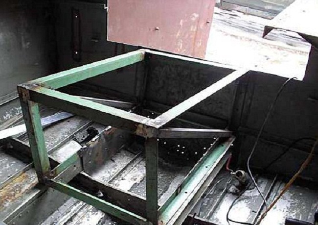

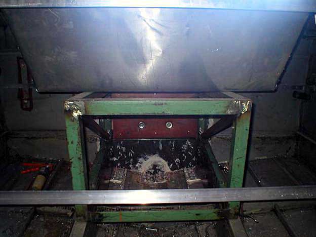

Мало конечно, я бы лично на твоем месте отсверлил бы этот страшный транцевый лист и переклепал бы на новый, вовнутрь транца вставил аквариум и обрисовал рецесс, мотор в таком случае крепится через развитый клин, ИМХО. Фото не мои, так чтобы тебе понятней было. Изготовление транца.
