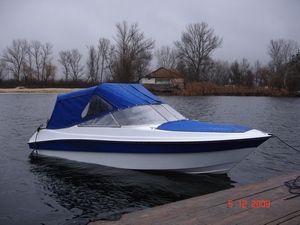

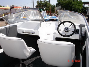

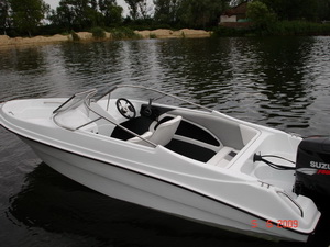

Старий 01.12.2010, 11:35   #1 (permalink)
Типово Катер Волна.
А как вам такой катер??????
Новый катер ВОЛНА 490(зимняя цена 63000гр)
Катер Волна 490 длина 4,9 м ширина 1,85м вес 320 кг комплектация-руль.редуктор.трос.помпа.бак на 50л.панель кнопок переключений.мягкий салон.тенты носовой и транспортировочный.5 нерж ручек.2 резетки 12вт.5 уток швартовочных.отключатель масы.
Катер «Волна». Технические спецификации
Длинна – 4,90 м
Ширина – 1,80 м
Высота борта – 0,8 м
Допустимая мощность мотора – 50 – 70 л.с.
Килеватость – 17,5 º
Вес – 320 кг
Максимальная грузоподъемность – 840 кг
Пассажировместимость – 5 человек
Высота волны – 0,6 м
Сила ветра – 4 балла
Отдаленность от берега – 1 км

Видимо скопирован с Баулайнера, внешне так ни чего, а вот в качестве пластика я не уверен, больно уж цена подкупает
Для сравнения такой же Баулайнер 2-3 года б.у. стоит около 13 000 у.е., тут сразу мысль, "на чём сэкономил производитель" ??????????????????

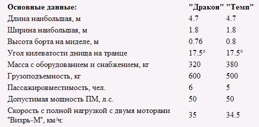

Подскажу- к Баю он не имеет никааого отношения- содран он с советского Дракона (он же Темп, он же Протей). Т.е.- нижняя часть- днище- драконовское, а верх переделан по типу боурайдера. И насчет "экономии производителя"- думаю, ты зришь в корень...

.............Совершенно в "дырочку". Читал я про эту лодочку, ощупывал, осматривал и действительно за основу взята матрица Темпа - Дракона и немножко усовершенствована. Внутренняя часть лодки полностью изменена и как мне кажется в лучшую сторону. Вот только не понятно убрали ли новые производители - старые "косяки". Как известно и Темп и Дракон имели избыточный вес из-за несовершенства технологий применяемых в производстве стекло-пластиковых корпусов в семидесятые годы, а именно : толщина корпуса была очень не одинаковой, в разных ее частях (от 1см до 3см), что сильно удорожало и увеличивало вес лодки, но надеюсь в новых корпусах "аля Темп - Волна" с этим все устаканено.

Ну по моему...320 кг, не очень большой вес.
Темп-М длина 4,85 м ширина 1,85 м вес 270 кг

Катерок так ничего. Вот только перегородка от кокпита к рецессу очень дааалеко стоит. что очень плохо. Там по моему не более метра. А по поводу стоимости, так я вам скажу. как имевший к пластиковому производству непосредственное отношение - себестоимость корпуса катера составляет порядка 30 тысяч грн +- 3 тысячи и это с учётом работы. но без стоимости матрицы . Может просто производитель аппетиты поубавил, о таком не думали.
