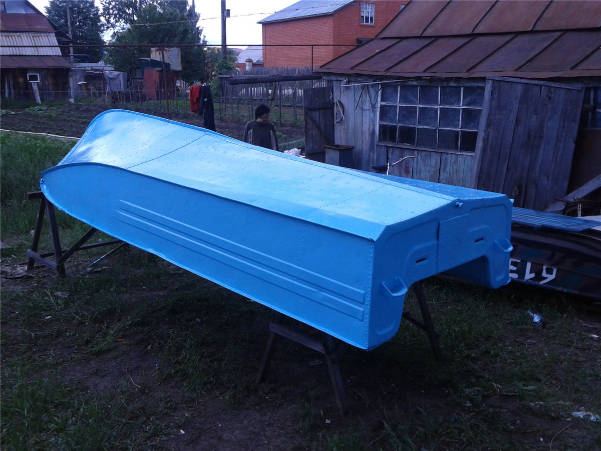

А вот попался вариант лодка "Воронеж". Может кто то сталкивался? Интересно как она под 15-шкой ?

Легкая быстроходная лодка, можно сказать одна из самых быстрых дюралевых лодок..

Так Вы считаете, что ей 15 хватит?

Угол килеватости у Воронежа 4 градуса, как у Крыма. То есть, плоскодонка, не для больших водоемов.
У Крыма есть два больших преимущества:
1. Он из АМГ.
2. Быстро едет на маломощном моторе.
на транце, на миделе поболее чем у Крыма видно даже по фото.
Под 15 сил:

поболее чем у Крыма
То есть, ты считаешь, что не пойдёт?

Если нужна мореходность, то прямая дорога к килеватым лодкам.
Например, ОКА и Днепр. Но 15 лс им будет мало, Днепру так точно.
Так что, Крыму и другим плоскодонкам отказать, в волну 1,5 - 2 метра очень опасно на таких лодках.
На Крыме товарища ходим без проблем, под той же 15-шкой. Поверьте, я прекрасно знаю, где ещё можно идти, а где уже писец. Так вот, где на Южанке и МКМ уже он наступает, то Крым там ещё идёт.
