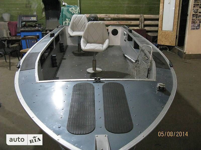

вот в продаже Обь1, я мечтал такую купить...как раз самая дружелюбная лодка к 15 лс ИМХО...
Продам обь 1 - ОБЩАЛКИ ДОМА РЫБАКА
sofyart (06.05.2015), Шумахер (06.05.2015)
Я тоже когда то искал, не нашел нормальной цены и купил Крым.
присмотрись к Обь1
Будет более гармоничный комплект, чуть поменьше места, а в остальном думаю одни плюсы.
