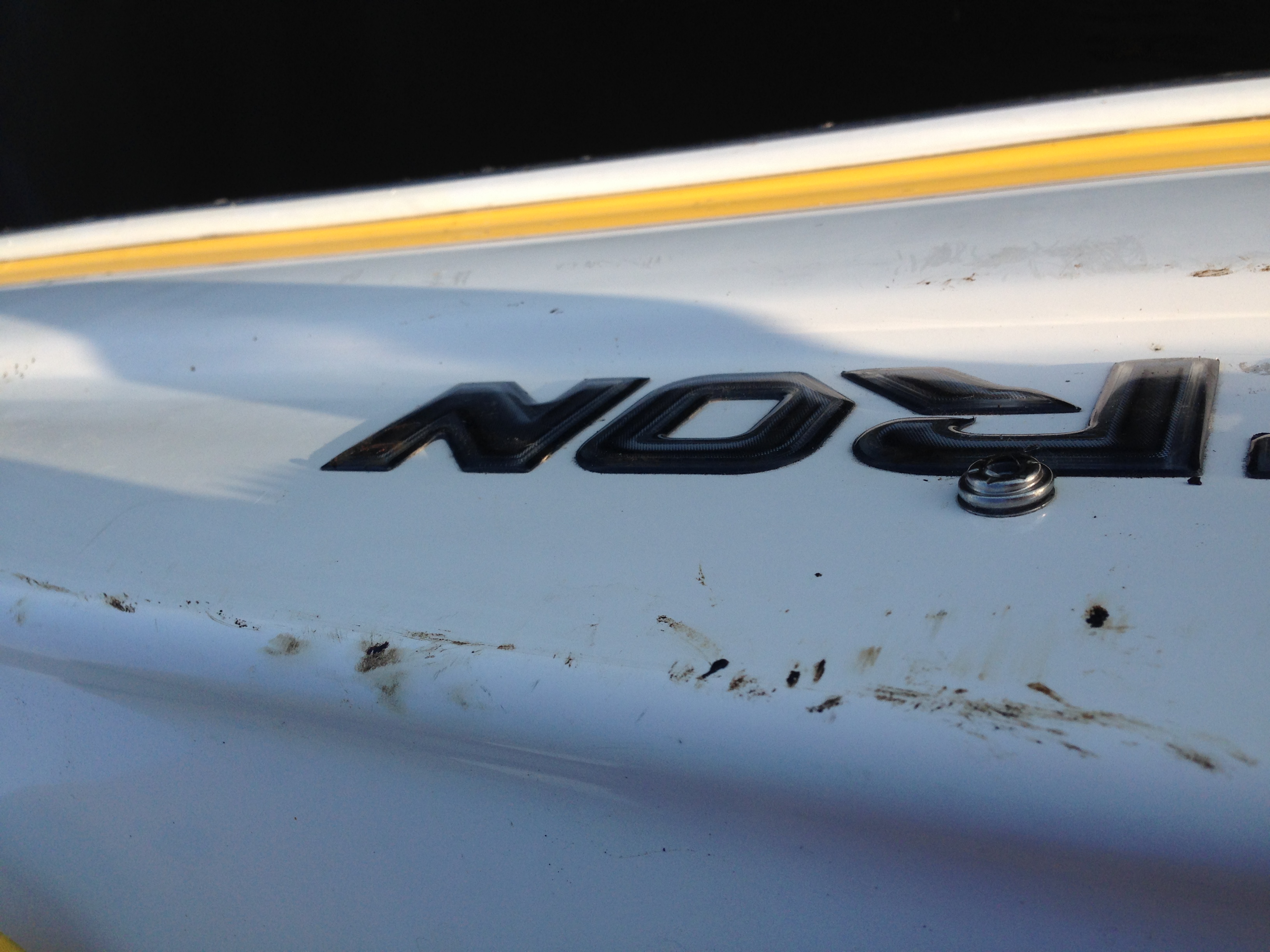

Небольшие царапины от ржавого троса:

либо растворитель либо металлическая губка амвей
