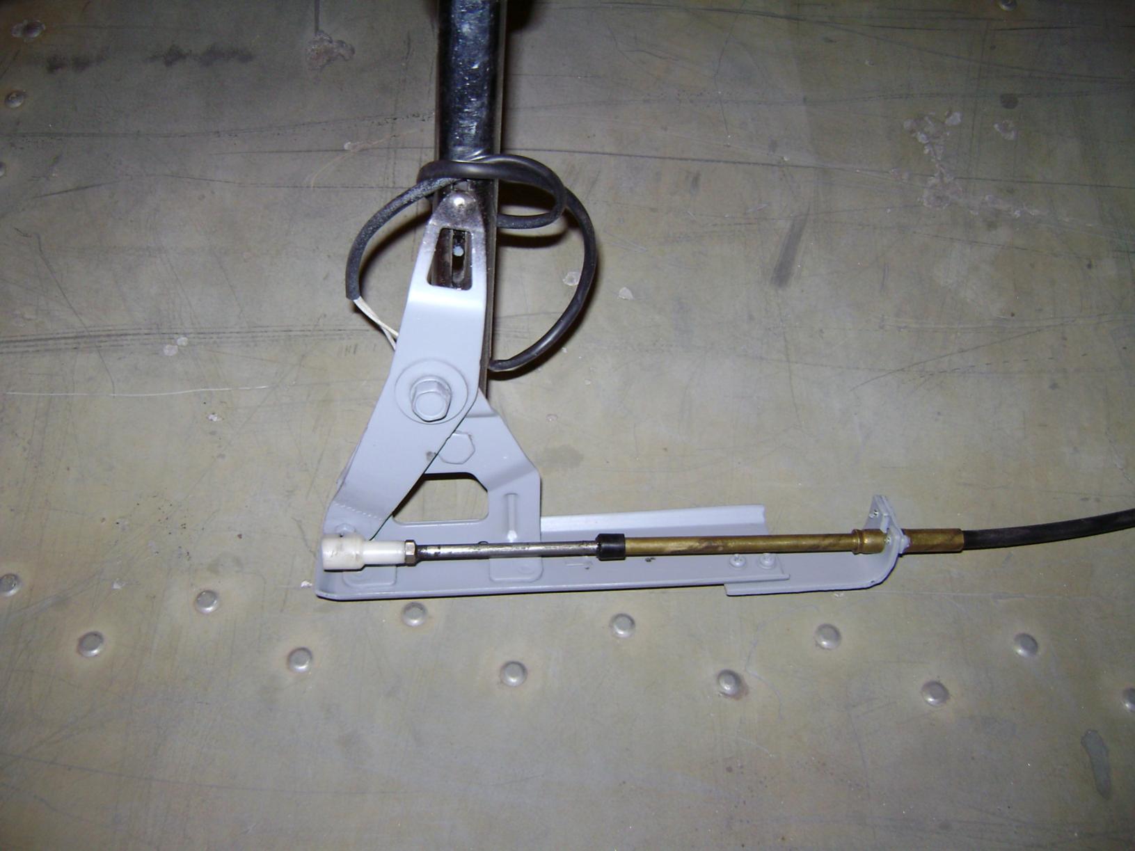

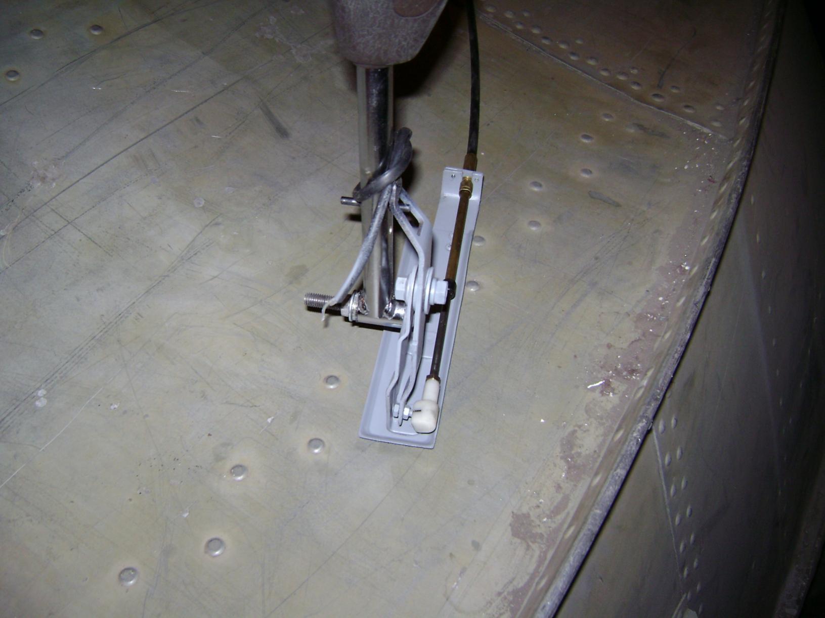

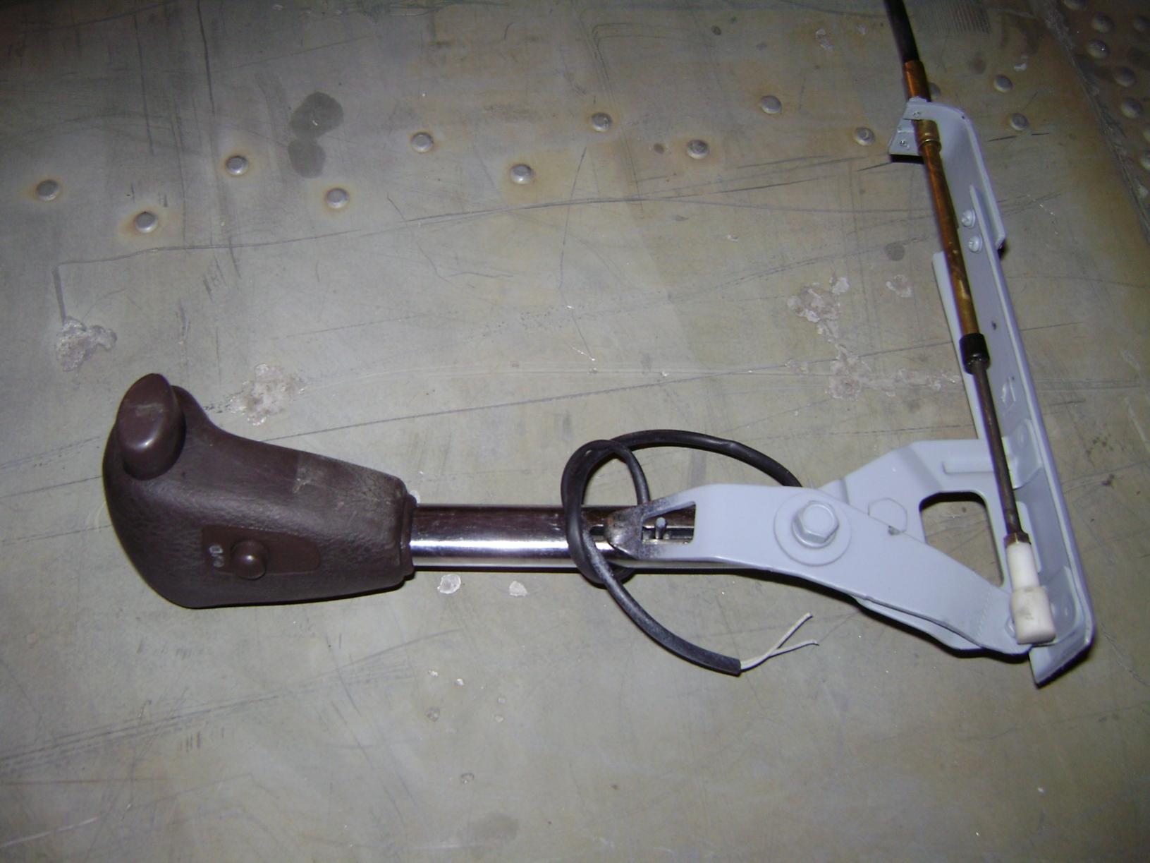

Я сделал машинку на газ использовав рычаг переключения коробки автомат от тойота.Отрезал все лишнее и вот что получилось.Кнопка овердрайв используется теперь для остановки двигателя.Кто хочет сделать так-же подскажу если спросите.

Прикольно получилось.

Точно. Хороший вариант. Молодца. Всегда приятно когда человек может своими руками сделать нечто. Но у меня ужё есть Московская машинка.

И чем ЭТО лучше обычного командера???
Ценой

Ценой
150руб.и не много покапаться!
Ну тезка, все тебе подавай готовое, не мешай людям "рукоблудничать" в хорошем смысле этого слова. Вот если бы туда еще переключение передач присобачить, то при такой цене (150р.Х 0.30=45грн.) был бы оч зачётный командер.
В принципе возможно.я об этом уже думал.на одну ось посадить вторую ручку.в зеркальном отображении и вперед!!!

Допис від bethov Переглянути допис
... и вперед!!!
... в смысле - вперёд-назад(оно ж переключать будет)

Я имел в виду(вперед)это призыв к действию.Ну а вперед или назад двигать рычаг это уже по необходимости.Конечно можно и купить,но сделаешь сам и удовольствия больше от того что это твоих рук дело.
