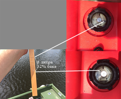

Хотел оповестить всех про концовку истории:
позвонил я Паше, в общем он сразу сориентировал - я смотрел показания на датчике что вкручивается в топливный бак, а то оказывается " не о чем" - после измерений "палкой" оказалось что расход топлива приблизительно 8л на 38км ( это выходит бак 25л хватит приблизительно на 117 км)

yuriythebest, всё очень банально,ваш датчик вас и подставил!сталкивался с подобным на китайском скутэре...выкатав пол бака на табло тупо ноль и я еду получается в долг!а результат=просто отогните поплавочек,или проверьте его посадочное как оно там крепится...и реально просто отогнув,установите что 0 это когда поплавок на дне...)и будет вам счастье!просто его надо тупо выставить...ну тяжёлая у него была судьба и загнуло его как то так что когда пол бака это уже его низ и придел,ну типа 0!!!итог,надо торировать поплавок в баке,и всё будет ок!а если не доверяя стрелкам не хотите заглохнуть где нибудь посередине форватера и остаться без топлива...то жопс вам в помощ!записывая маршрути смотря на манитор, на мониторе телефона постоянно перед глазами время в пути,расстояние и т.д. .... так вот понимая время хода ,понимая средний расход я знаю что у меня в вихрёвском баке + - литра полтора два.не вставая из-за руля)))и надо вам ота стрелка на пробке???

на будущее (раз уж понятен примерный расход) - в современных картплоттерах есть трип калькулятор. рисует километраж. мега удобная штука - ни разу не подвел. главное не забыть сбросить счетчик после заправки.

Сколько сталкивался с баками у котоых в крышке "датчик", все врут, кто-то больше, кто-то меньше.
