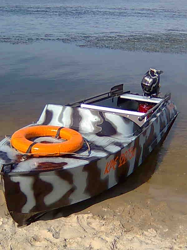

Расскажите кто что знает о такой Казанке.
Заранее спасибо.

Типичный аскетично-браконьерско-рыбацкий вариант под румпель. В основном для спокойной воды. С маневрами поосторожней. Если для рыбалки то мотор 9,8-15сил. У нас используется как правило без стекл (нафиг на румпеле стекло), передний рундук вырубывается делается еще ода сидлуха.
Любой тюненг - бесполезен, Метла хороша такая какая она есть. Разве что пайолы фанерные или реечные сделать и покрасить.
Лично мне южанка с булями посимпатичней.
Если дело не в деньгах то думаю голый корпус крыма а если еще и рубаный под румпель будет посимпатичней и гораздо практичней под те же 15сил.

Браконьерка...Варавайка... Два раза оказывался в воде... Под 15кой ракета, под 25кой пуля летит в воздухе... Стрёмнная... Ищи южанку с булями. ИМх...

в той что на фото убрали носовой отсек плавучести превратив его в рундук... с живым отсеком и ветерком нормально плавает носом к верху... зато если закрыть тут нишу дверкой (с замком) то можно шалабушки и плм там хранить...
Лодка имхо очень хорошая!!! если отдают за недорго - бери не задумывайся! поставить на ропе, повесить самый дешевый мотор (любой) и вся акватория в пределах полчаса хода твоя! никаких заморочек с тюнингом и фетишизмом по комфорту - на пол кинуть пару кусков фанеры, вместо сидушек пару досок... вчетвером на ней замечательно бухать... если мотор 2-3лс то на трезвую голову кильунтся очень проблематично... а 10кмч она таки под ним идет... народу в нее насажать можно валом если до ближайшего острова идти... ну и продать тоже всегда можно т.к. ликвидна (браки)...
з.ы. а главное благодаря своей "голости" ее можно брать на троих (скинулись по штуке гривасов) и пользовать... все равно ломать там нечего так что никаких обид итд... а с лодкой оно всяко лучше чем без нее

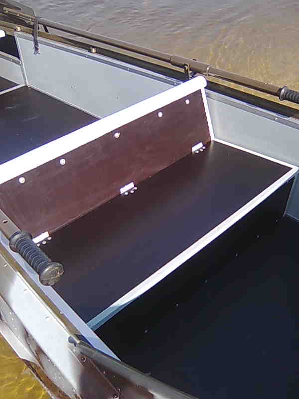

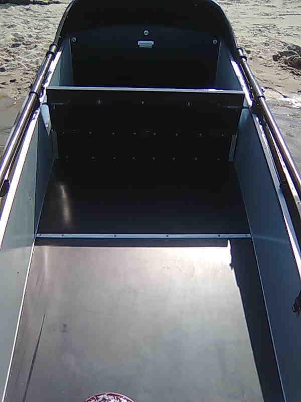

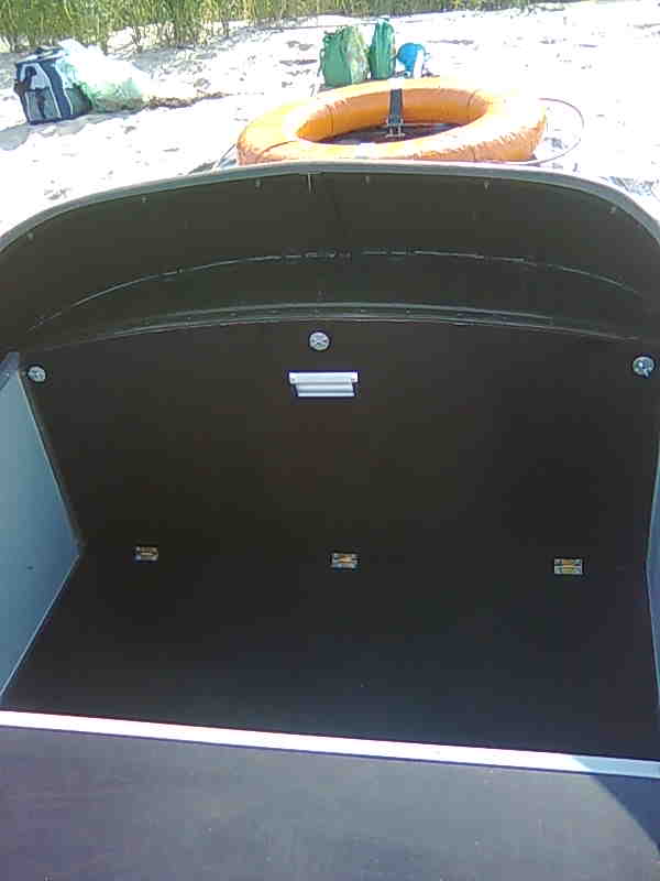

Ну не знаю, мои друзья купили себе на двоих вот такую тюнингованную и довольны. Бока зашиты и там пенопласт, палуба ровная плюс рундук под сидухой и в носу. Теперь она ниже кремня на базе всегда ждёт нашего приезда, а там она супер лодка.

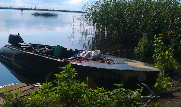

Дим, звони
Все расскажу... ну или покатаю )))
