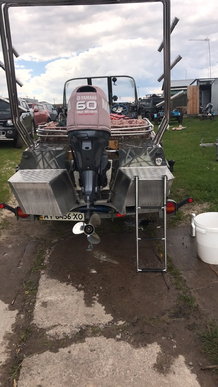

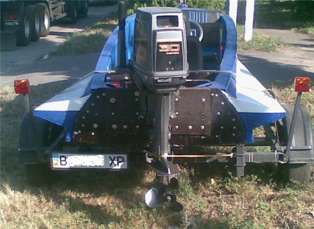

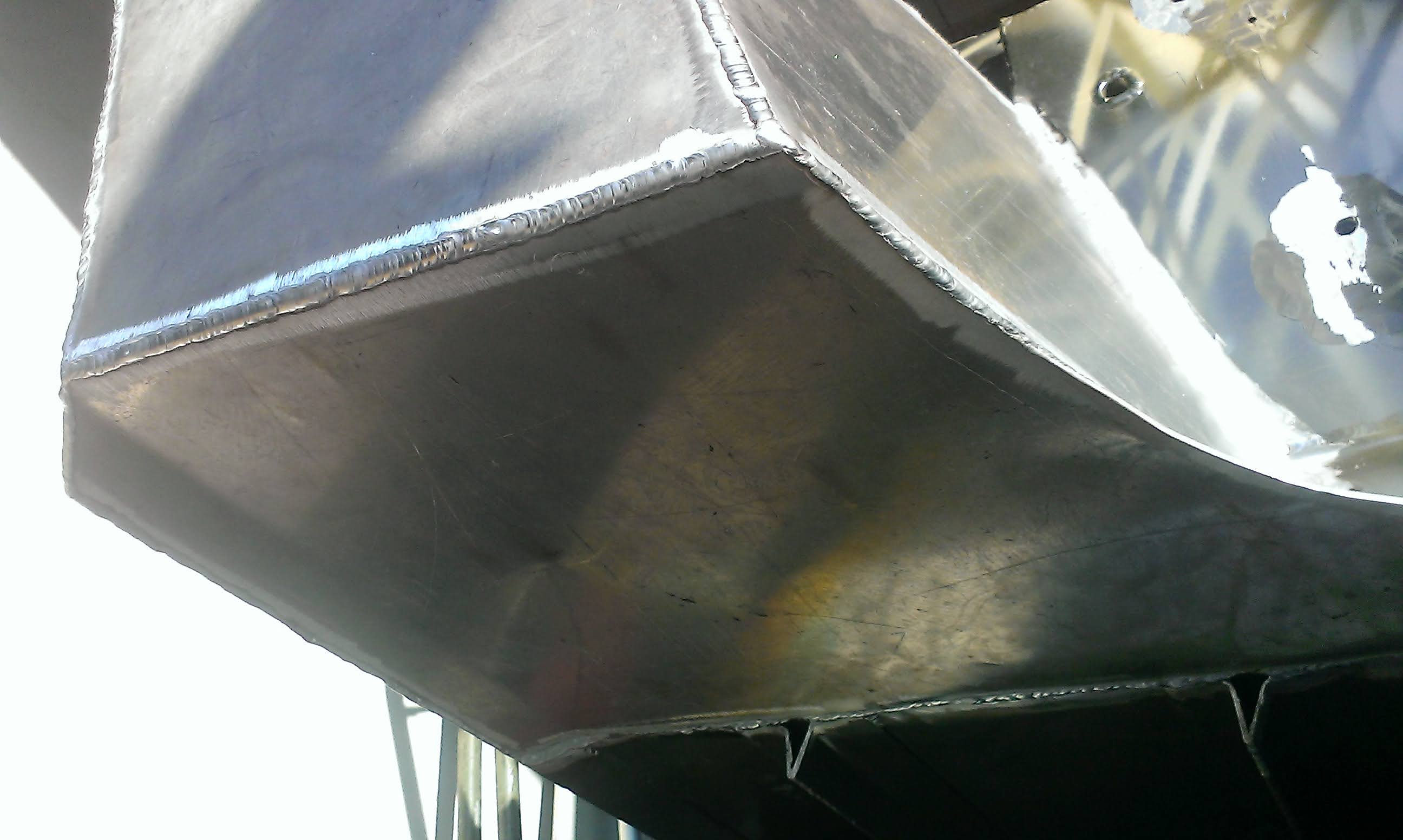

У меня была южанка, и там отступ идет сантиметров пять

Спочатку тре знати яка .южанка. якшо перша ( та шо з булями) то там булі вище рівня дніща сантиметрів на 5. Шоб на швидкості не було лишнього опору, ну і вкурсі як ті южагки переверталисч, вога булем уходила під воду.
Якшо 2 южанка та яку путають з лодкою днепр то там вони нафіг не потрібні.

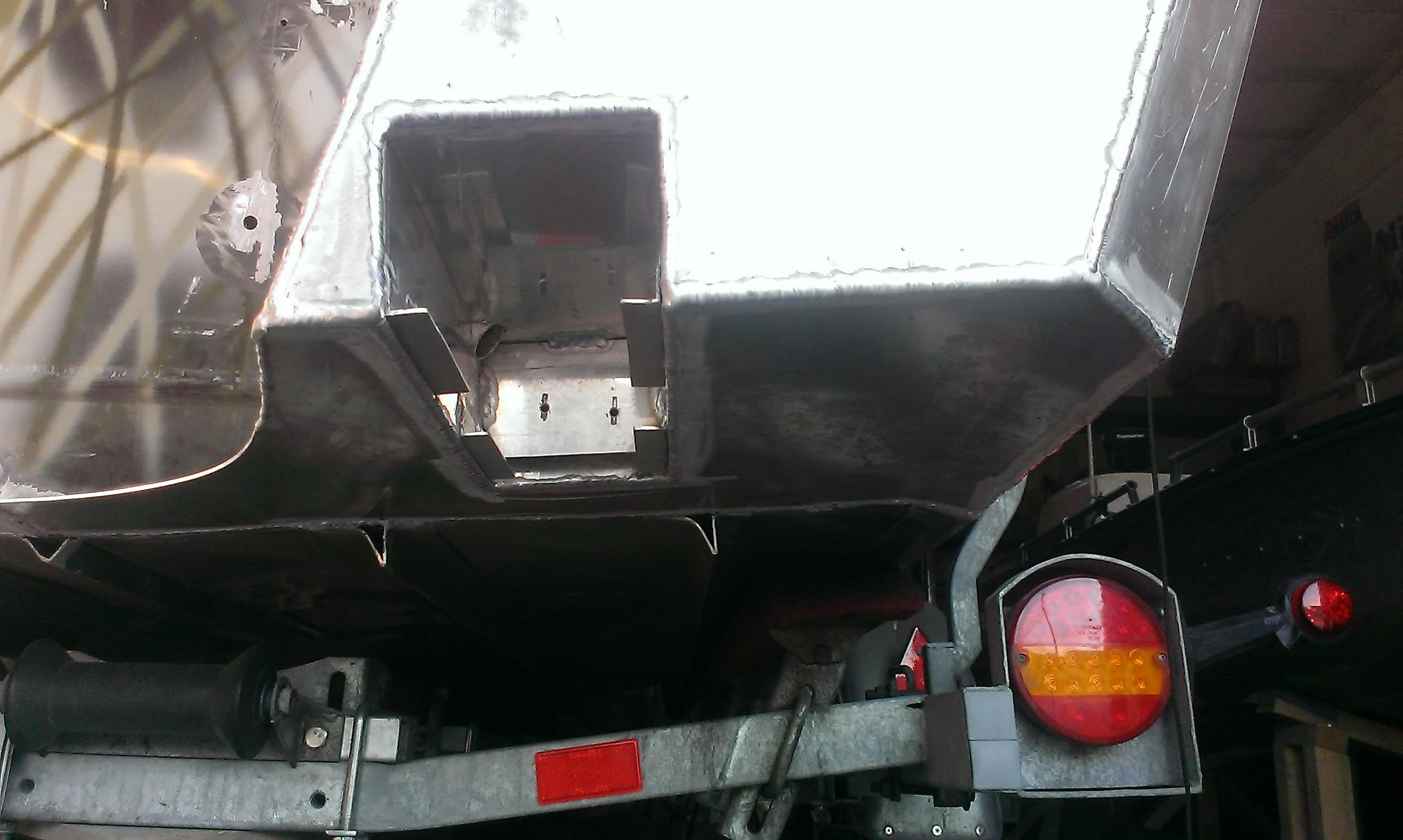

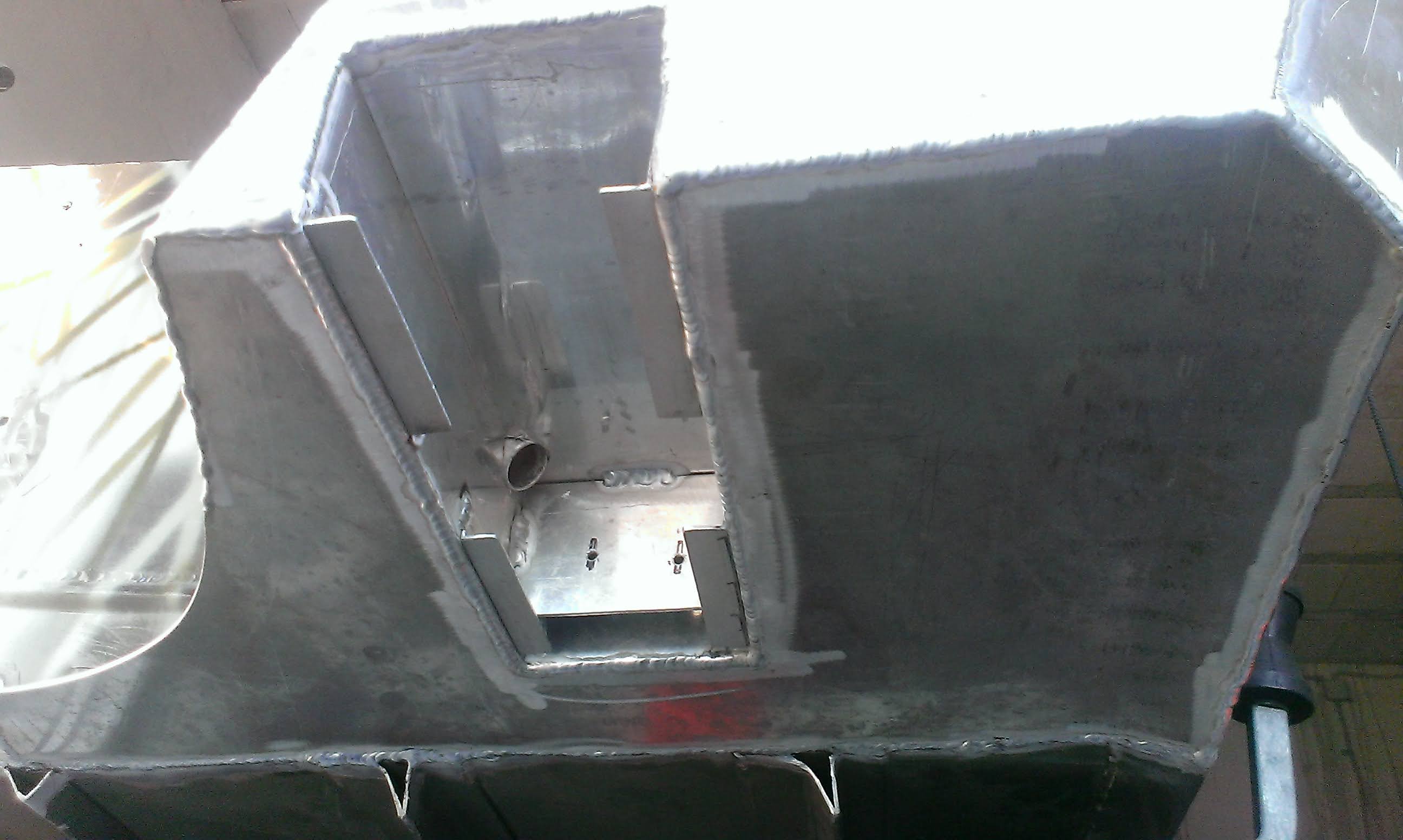

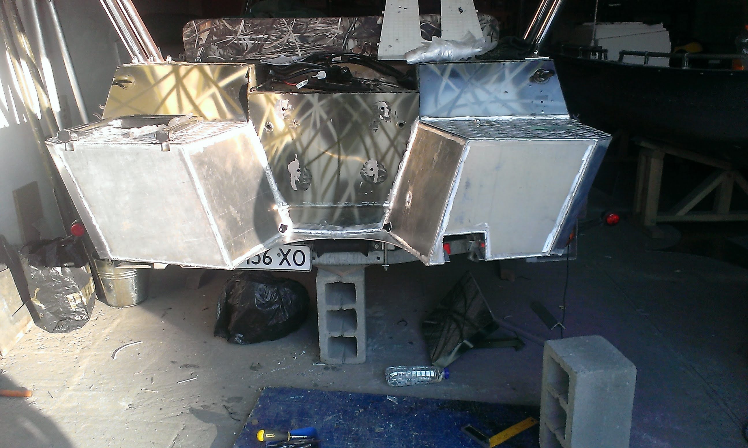

http://forum.fregat.club/%D0%BA%D1%8...%BB%D0%BE.html
А так сделал я! И не скажу что как у Вас лучше, потому как хоть угол и есть, Вода всеравно касается о КРЕНОЛИНЫ !!

Старий 27.01.2022, 00:22   #17 (permalink)
Звідки Ви: г.Черкассы
Карапь: Kolibri 330dsl, мечта Неман 2
Дописи: 105
Сказал(а) спасибо: 45
Поблагодарили 20 раз(а) в 15 сообщениях
Типово Re: Кренобули (спонсоны)
Как по мне оба варианта хороши, но всеже интересно какой из двух вариантов более правильный и более полезный! Ну а крепление датчика эхолота у двоих почти одинаковое и очень мне нравится!
