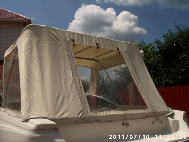

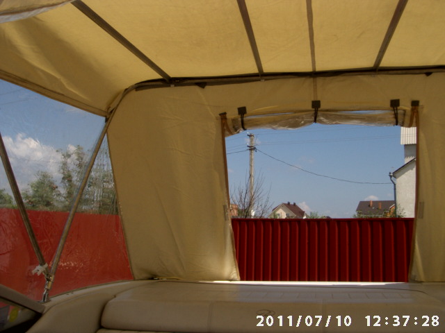

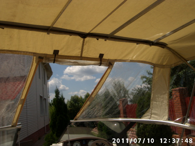

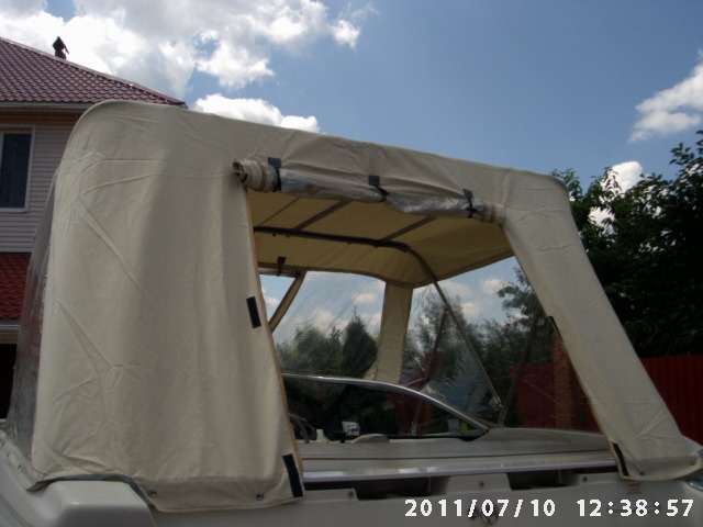

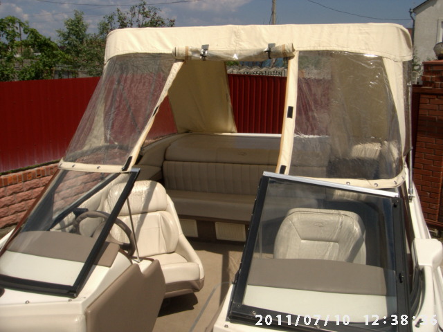

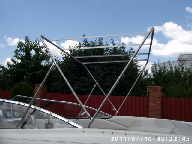

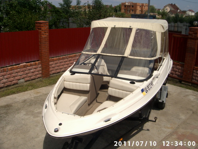

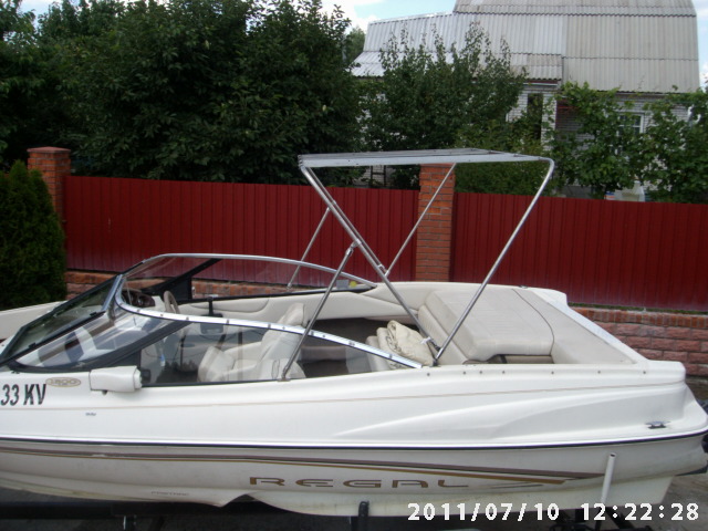

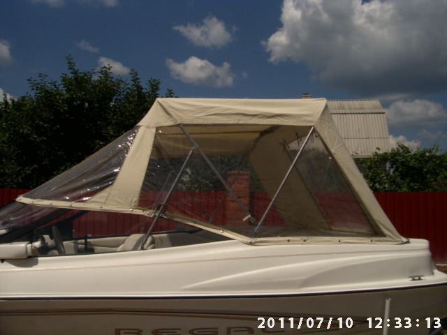

Как и обещал в другой теме сделал фотки каркаса и тента. По ткани - брал хорошую для тентов по 168 грн/кв.м ушло 8,4 кв.м плюс прозрачная пленка 10 кв.м (много осталось) по18 грн.кв.м и молнии брал простые (продаются в швейных киосках пометражно) 6 пог.метров. Всего молнии и пленка на 280 грн. Итого ткань и фурнитура 1700 грн. Плюс заплатил за нерж. кнопки прим. 200 грн. Крепится тент на родные кнопки (от родного транспортиров. тента) по бортам и рамке стекла. Всего на круг вышло 1700 + 200 + 1600 (работа) = 3500. Задача была максимальное "остекление". Высота в салоне под тентом 180 см.

На ходу тент ведет себя хорошо. Правда быстро не гнал т.к. шел с тентом только под дождем с плохой видимостью. Особой парусности не заметил т.к. у передней части сильный наклон (практически продолжение лобового стекла). Каркас достаточно крепкий (делал сам, труба 22, крепежи брал нерж. в магазине). Пока доволен.
