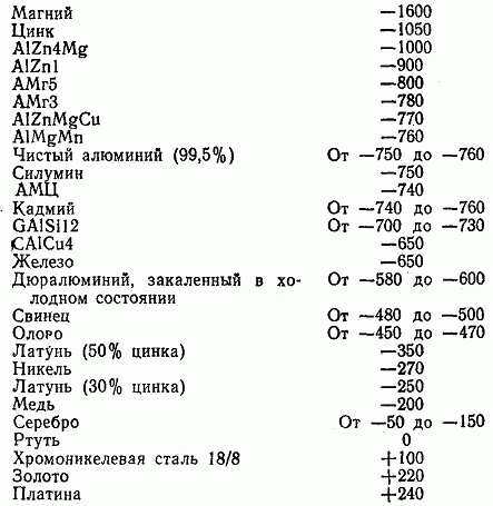

Сегодня был в гостях у Славы БМВ зашел разговор о электрохимической коррозии. Что б было понятно что да как выкладываю таблицу которую в свое время стянул с мотолодки. Принцип прост. Те кто ниже жрут тех кто выше. Изучайте.
Блин Саня, есть 2 сложности - ртуть очень тяжёлая и.... ЖИДКАЯ, падла... А так, вообще, идеальный материал для лодок (при условии присутствия иммунитета на ртуть) вернее пары её.
З.Ы. Я приколося, конечно, но расшифруй условия таблицы - при каких это происходи, какая среда, и т.д.

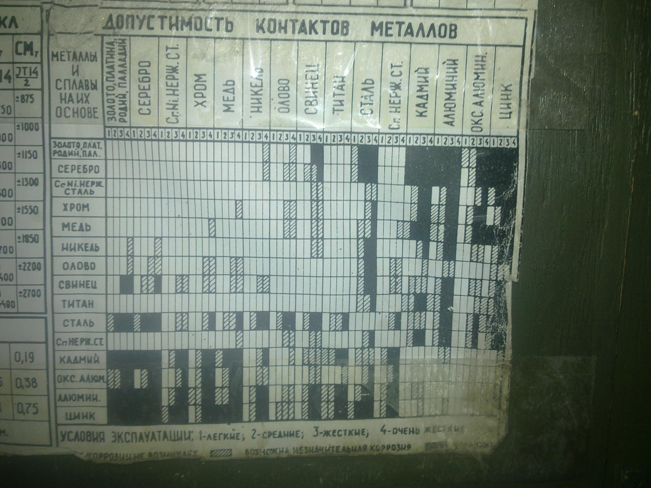

Вот таблица совместимости металов

Старий 09.06.2010, 13:09   #4 (permalink)
Дописи: 19.438
Сказал(а) спасибо: 3.127
Типово Re: Таблица электрохимической активности металлов
А что такое 1,2,3,4 под верхними наименованиями???
Условия експлуатации... там снизу написано...
Ещеб квадратики разшифровать....
Белый - корозия не возникает
Заштрихованный - возможна незначительная корозия
Черный - корозия
К сожалению не могу предложить другого качества( оригинал плохой)
достался по наследству.
