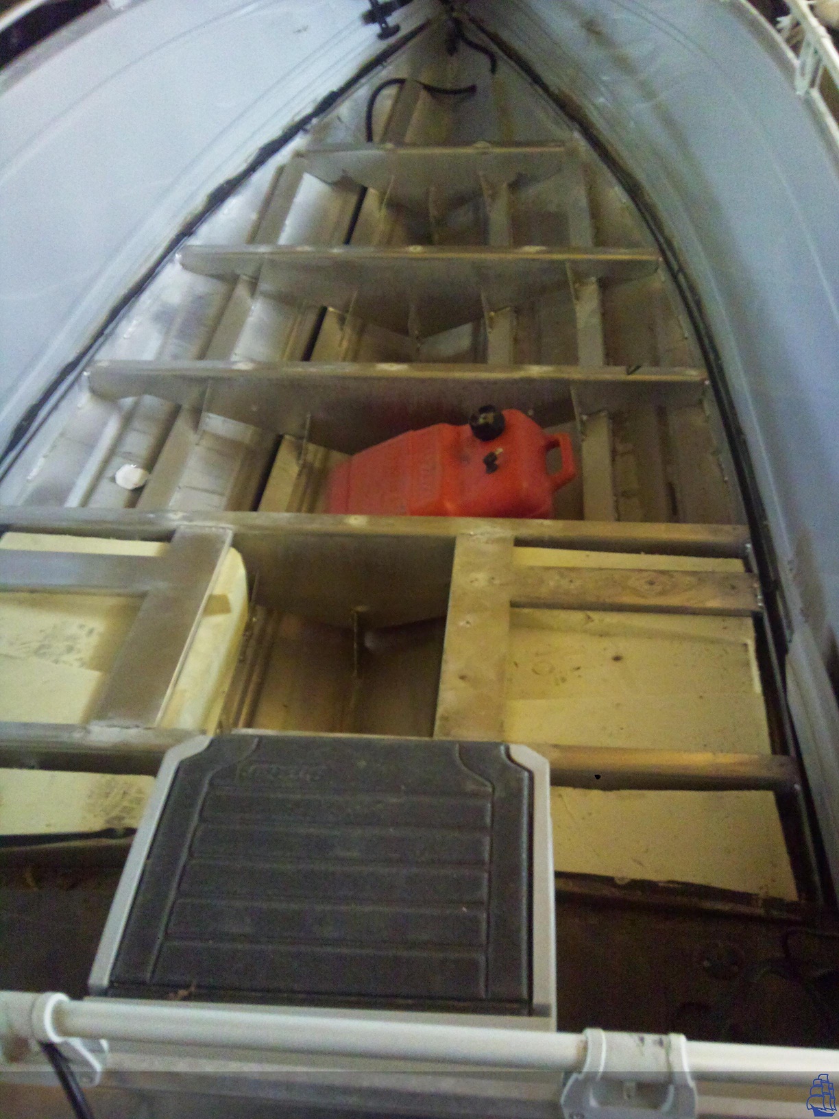

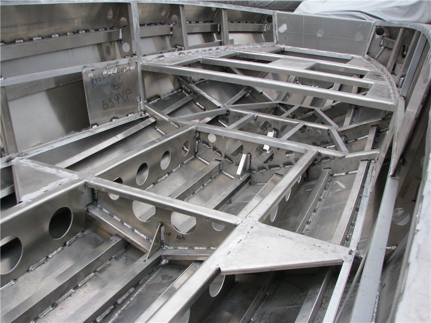

Просматривая тему "Buster L - Чертежи для бензобака?" увидел там фото силового набора, сразу вспомнилось, что как-то при обсуждении Finval-470 кто-то из форумчан написал, как можно сравнивать древнейшую финскую верфь с лодкой собранной на коленях, оказывается можно и нужно.
Первое фото Buster L (по два п-образных профиля на сторону, приваренных к днищевому листу с зиговками, выполняющими роль реданов, шпангоуты приваренные к ним треугольными косынками да и как-то пены двухкомпонентной полиуретановой не видно, кроме двух блоков плавучести под усилителями для консолей ), второе фото Finval 500 (по три п-образных профиля на сторону, приваренных к днищевому листу плюс профиль по килю и к ним приварены шпангоуты, плюс реданы треугольной формы приварены снаружи) и третье фото Finval 470 (понаваревано ). Высказал чисто свое видение вопроса.
