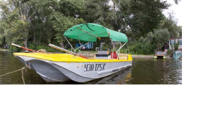

Типово Нужен совет начинающему по поводу катера!
Всем доброго времени суток! человек в мореплавании я абсолютно новый поэтому буду рад любому совету!
Собираюсь купить катер тримаран 5,5 м в длину (самострой) вместительность 6-8 человек. на катере стоит самодельный водомет+двигатель с ВАЗ 2101 чере редуктор с передаточным числом =1, продавец говорит, что катер идет со скоростью 17-20 км/ч, жрет 10л/ч, - дя катеров это много?мало?
раньше вроде как стоял движок с волги и вроде бы как катер даже тягал лыжников.
катер планируется использоваться как прогулочный для пары семей!
стоит его брать или нет, что посоветуете?!?!

Вот и мне так кажется, поэтому и думаю можно будет путем небольших дальнейших капиталовложений что-то изменить?!?!

Водомет по своему принциту имеет низкое, по сравнению с ПЛМ КПД. По этому лучше переделывать под подвесной мотор.

Можно. Выкинуть этот водомут вместе с мотором и поставить нормальный подвесник. Или же поискать другой катер. Водомет это немного посложнее чем винт на подвеснике подобрать. И пытатся довести его до ума не понимая что нужно доводить, это процесс очень надолго. Скорей всего до продажи катера.
Допис від Vetal_Zp Переглянути допис
1. Тримаран это глиссирующие обводы. И его скорость должна быть мин. 35-40 км.ч И расход 15-20 л.ч. А 18-20 это самый конец переходного режима, самого неекономичного режима. А еще по факту может оказаться что если взять навигатор, и замерить точно расход, то окажется скорость 15 км.ч а расход 12-14л.ч.
2. Редуктор это вообще на водомете лишняя деталь. Говорит о несоответствии двигателя и движителя, то есть в в конструкции водомета есть просчет, и серьезный, если его изменением поджатия, и шага импеллера не удалось компенсировать.
Ключевые слова. Для того что б продать что то непродаваемое можно даже сказать что он и метеоры обгонял. Вроде как. А что ж если он так хорошо ходил с него этот мотор сняли и поставили то что его даже на глисс выпхать не может?
Смотря для чего. Если для Вас отдых это либо с напильником в гараже, либо с руками по локоть в масле в моторном отсеке, тогда стоит однозначно. Года на 3 такой отдых гарантирован.
Если же есть желание просто выйти на природу, то это не Ваш катер.

Если он на данный момент не глисирующий, и в будущем не предвидется переделка.Может подыскать водоизмещёнку.Тоесть длинномер.Как раз на две семьи?ИМХО

Олег это ошибосное мнение. Низкий КПД имеют водомёты, установленные на ПЛМ (улитки), а стационарный водомёт имеет очень даже не маленький КПД.

Поддержу вышесказанное.
нужно для себя понимать, что Вам нужно, скорость или размерный тихий ход.
Рекомендую взять что то попроще, например длинномер 8метром с стационаром, ходить тихим ходом и отдыхать.
НО длинномеры это состояние души, это не гонки и тягание лыж, это просто тихий ход в 10-15км/ч с расходом от 5 до 15литров в час.
Это не реально для комфортного отдыха, максимум 4человека для комфорта.
Короткий он.
А ширина какая?
Это нормальный расход для такой скорости.
А брать или нет, мало инфы, надо фотки корпуса, кокпита, движка, днища.
Короче фото всего что есть, а там будем смотреть.
Ну и цена какая? Доки есть? Нового образца?
Vetal_Zp (02.10.2012), Вовчик (02.10.2012)

Продавец, дедушка, внук которого когда-то положил волговский мотор, редуктор стоит только из-за того что двигатель расположен над водометом, передаточное число=1.и кстати по словам опять же продавца, двигатель поставили с 2101 из-за банального отсутствия денег на другой, а с ВАЗа лежал в гараже. читая тему видел описание оборотов водомета в районе 5-7 тыс об/мин, этот же выдает максимук 1500-1600!?
это же не катит для водомета?!?!просто я пока вообще не разбираюсь, во всем этом!)

1500-1600!?
Это на чем такие обороты?
5-7 тыс это движок должен крутить что бы работал нормально водомет, ну и прикинь какой расход будет.
Поправте, возможно ошибаюсь.

вот фото которое есть!уж больно цена заманчивая!
вот и пытаюсь все прояснить!
Танееее, забуть, там еще и каюту делать надо, работы не початый край, а так просто ванная с обводами триморана. А какая цена?
Документы есть? если нет то добавляй 1000у.е смело.
такие обороты максимум дает мотор по тахометру, вот я и думаю,если он на 1600 об дает пусть даже 15 км/час, может в будущем насобирав на нормальный мотор получится конфетка??

так же чисто с интереса за сколько отдают.Что бы понять сколько надо будет добавить, и какая в итоге сумма выйдет .Хоть предположительно.

Та это сумасшедший недокрут и тем более для водомета., и расход там точно не 10литров а все 20-25литров, это максимальные обороты движка?

доки есть, тех осмотр на 2012 есть!место с лебедкой есть, цена 20000 грн, или я не прав что им так интересуюсь?
20000
Я думаю очень дорого.ИМХО. добавь цену движка, работ, все 30000выйдет а то и больше.
Он из пластика?
вот собираюсь на выходных на ЖПС засечь километраж на 5 литрах, да это максимум что может раскрутить двиг на полном газе!
да, из стеклопластика, но вроде бы на мой взгляд очень прочный! там 2 внешних слоя стеклоткани+50мм плотного пенопласта+1 слой стеклоткани!

Его надо очень тщательно осмотреть, пластик штука хорошая но если ему пипец, то по деньгам попадещ не кисло.
Гена, потери конечно зависят от конструкции водомёта, но они всё равно остаются потерями. Посему КПД винта по любому выше, причём ощутимо.
По теме - скорость слишком маленькая, если конечно это не измещающий корпус. Но если на нём таскали лыжников, то по идее корпус должен быть глиссирующим, а для такого корпуса это не скорость, а марнотратство на топливо.
