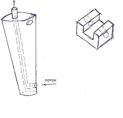

Всех с прошедшими и с наступающим! к новому году получил в подарок комплект приборов и в том числе спидометр. Но спидометр без датчика. почитав как он устроен и работает пришел к выводу что такой вариант должен работать.Подскажите плиз кто с таким сталкивался будет работать такой вариант датчика и насколько он будет точным. (датчик в баркасе я уже трогал руками неустраивает материал из которого он сделан).
Назва:  дс.jpg
Переглядів: 857
Розмір:  30,6 КБ

а в моторе штуцера нет для спидометра?

А чем материал не устраивает то. Думаю, даже тот который привели на схеме, сделай даже из люминя, сдавая лодкой назад, можно легко вырвать из транца.

Штуцера нет мотор необорудован датчиком хоть и год выпуска 2008. меня итерисует нетли внутри этого датчика каких либо заморочек, какого либо механизма ,клапана который создает давление в системе. или давление создется только за счет потока воды. А пластмасса да действительно тостая на заводском датчие но, я хочу сделать такой датчик который показывалбы на большой шкале там где указаны мили, показывл даные в км/ч. Такое можна сделать увеличивая постепенно входное отверсти на датчике приэтом согласовывая скорость с жпсом

проще шкалу переклеить

обычно на конец такого "устройства" надевают резиновую трубку,или капельницу.А к другой части трубки манометр для низкого давления до (килограмма) И с GPS-ом тарируют шкалу манометра)

Такие системы на "трубке пито" обычно пользуют на скутерах. Входное отверстие должно быть сечением ровно 1мм. Больше в датчике ничего нет. Но реальные показания начинает показывать эта хрень с 20-25км\час. Разные переделки типа манометр меньшего давления/больше входная дырка - ничего не дают. В КиЯ было просторно описано и даже табличка зависимости скорости и давления.
