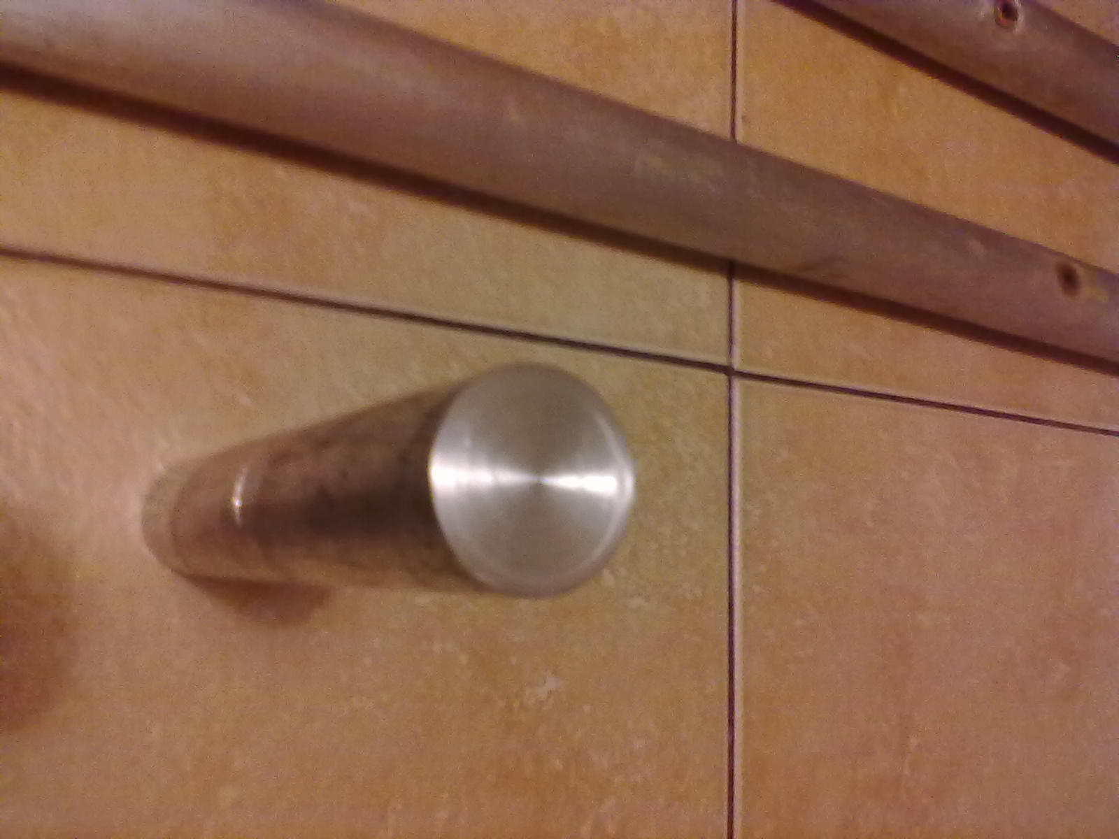

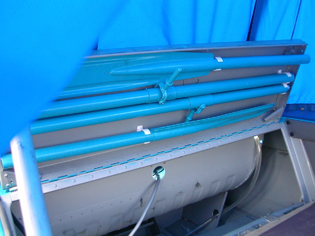

Подскажите знающие люди,как можно из штатных(родных и пока целых)весел для Казанки5,сделать разборные! Заранее спасибо! Вот так планирую их хранить после апгрейда!
Все можно...При наличии заготовки дюрали,точится резьбовая заглушка,в обе трубы весла-как КРЫМОВСКИЕ весла и весь КОМПОТ....

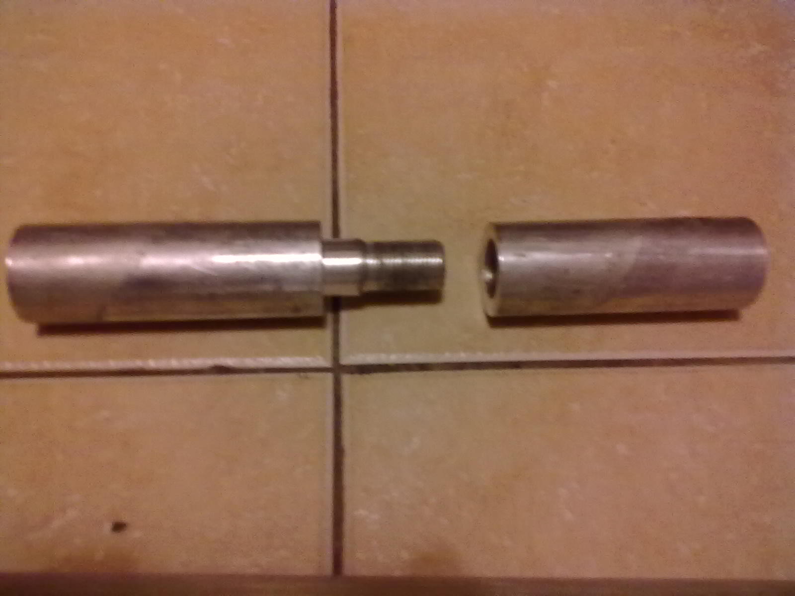

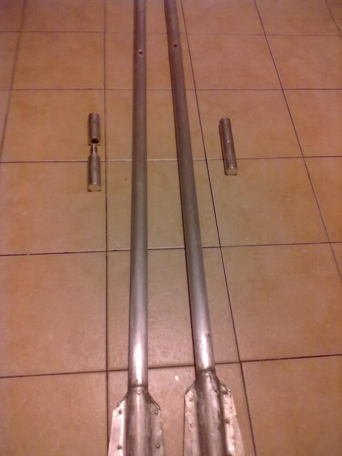

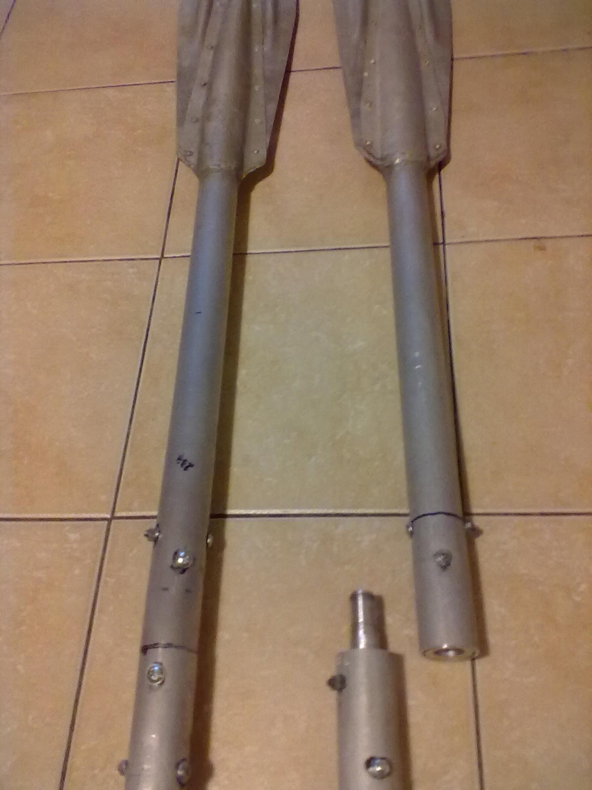

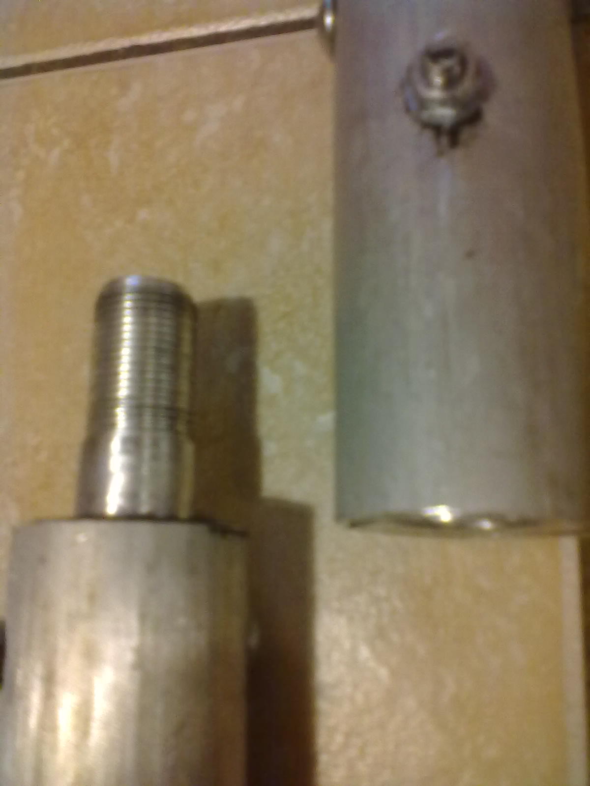

Токарь ленивый оказался, готовые болванки забрал тока сегодня ,фотки выкладываю, весла пока не разрезаны,ломаю голову вопросом как болванки к самой трубе закрепить ,-болтами в наглую или аргоном! Мож кто подскажет идею!!!

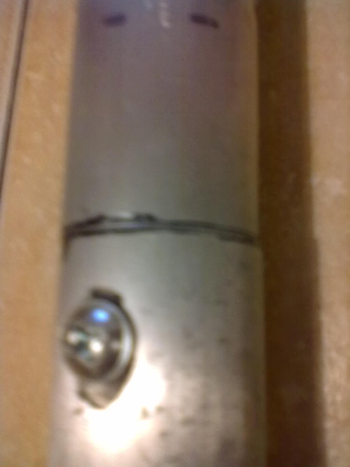

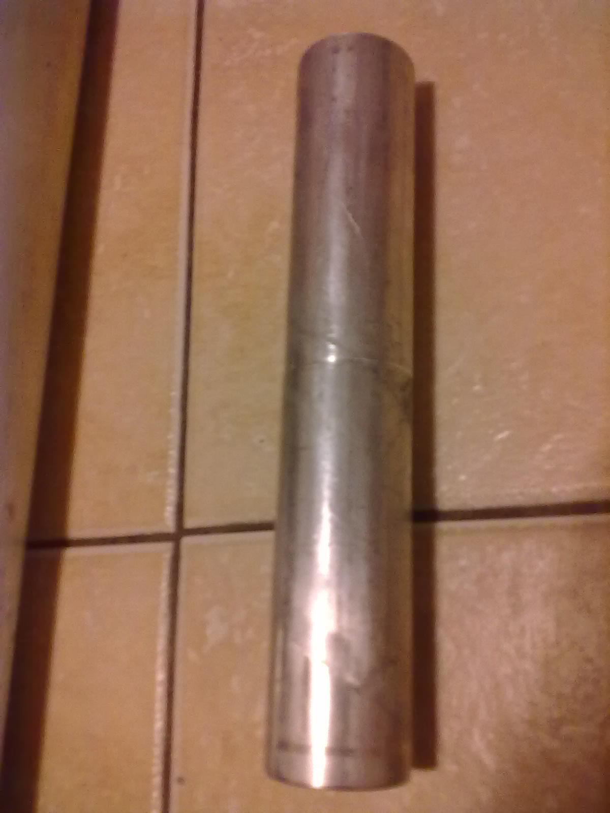

Все,доделал,получилось так

Мне кажется, что будет прокручиваться при использовании. Может добавить отверстие и фиксировать?
Думал об этом,наверно все-таки шплинт поставлю!
