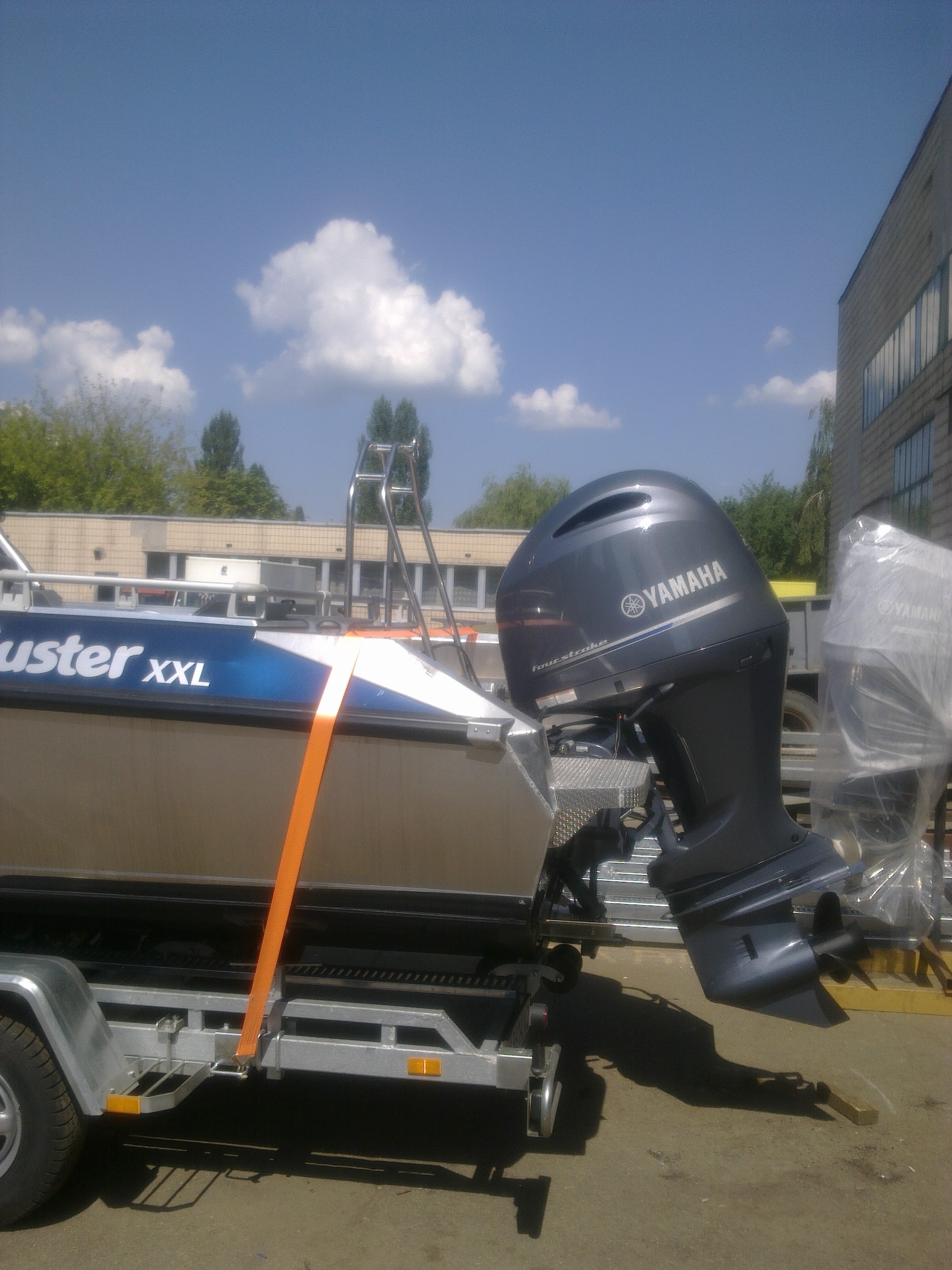

Типово Re: Романтическое путешествие в Харьков или близкое знакомство с Коброй 2050
Опять Бодю жалко стало.....
