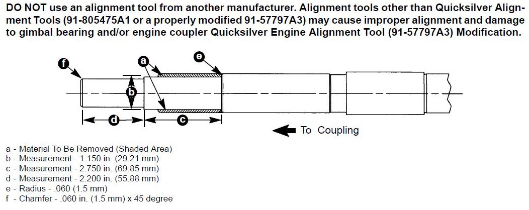

Типово вспомогательный инструмент на ПОК alpha 1
Дорогие капитаны!Подскажите.кто знает размеры на центровочный вал.Не все размеры на схеме.Буду очень признателен.
