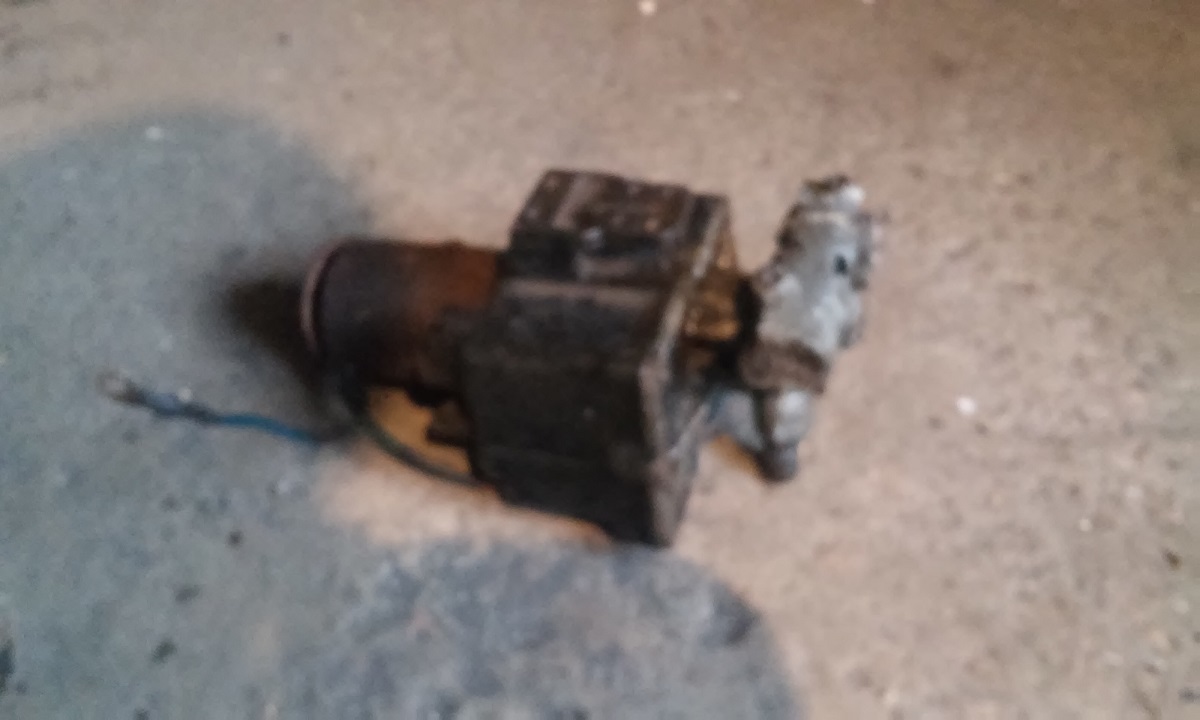

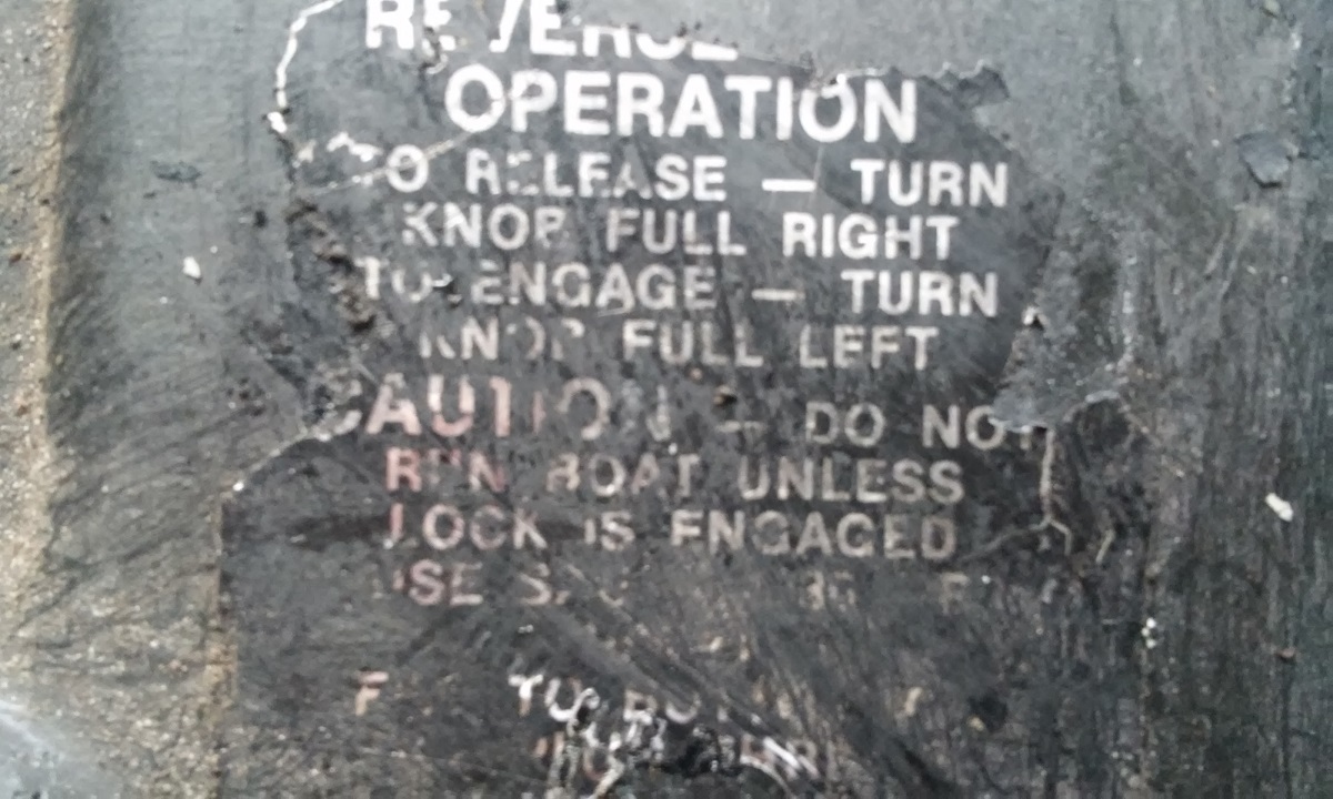

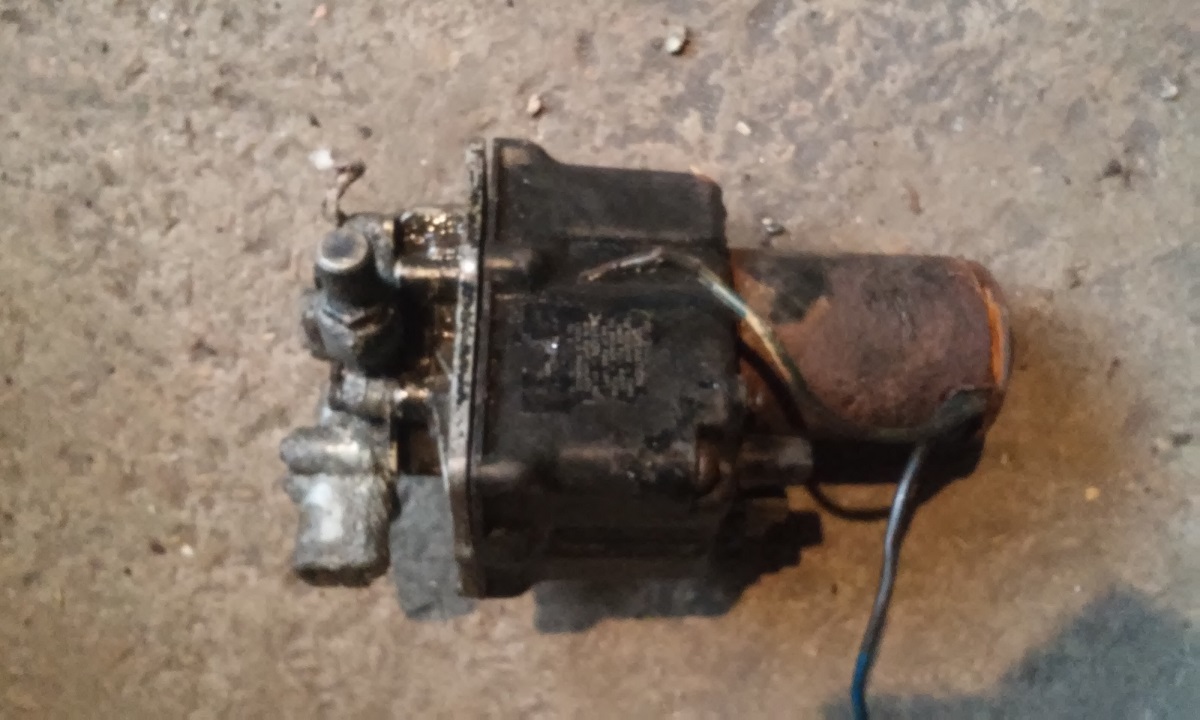

На маленький катерок буду ставить ПОК. Колонку уже нашел но без гидроцилиндров и без насоса трима. Нашел в хозяйстве насос трима как я понял старого образца только не понятно что за производитель.Из живого бак и насосик с распределителем .электродвигатель полностью ржавый и вот думаю может заменить эл двигатель ну например взять с дворников .Но для начала хотел бы чтоб опознали с чего и соответственно потом найти параметры эл.двигателя. Кто что скажет ?

Не меня такой принцып работы не устраивает. Только что нашел инфу что трим у меня MerCruiser Pre Alpha One MR Power Trim . http://www.nlamarine.com/products/me...ant=1110608652

Моторчик можете ни не пробовать ставить от дворников или другой ерунды.
Единственное что подходит по габаритам и мощности это стартер от япона мопеда, другие от дворников и тому подобного не имеют такого крутящего момента и просто не тянут (сам таким страдал , в итоге перемотали старый ржавый и усё работало , главное чтоб коллектор был целый всё остальное фигня)
Попытаюсь узнать мощность эл.мотора и тогда будет видно на что можно сменить. Вы подбирали на такой же тримм или на подвесной двигатель ?
