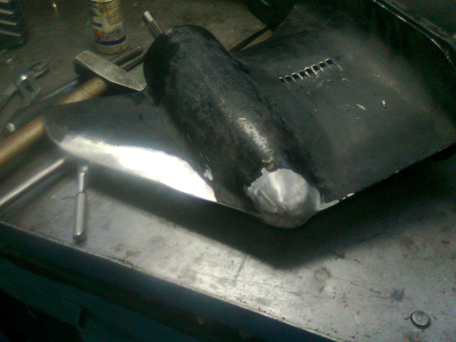

В общем, попросил товарищ помочь...
В процессе помощи решил состряпать небольшой фотоотчет-мануал,
может поможет каким то "очумелым ручкам" не желающим отдавать свою
технику на растерзание чужим людям и заодно владельцам альфы не
знающим о устройстве сего механизЬма.

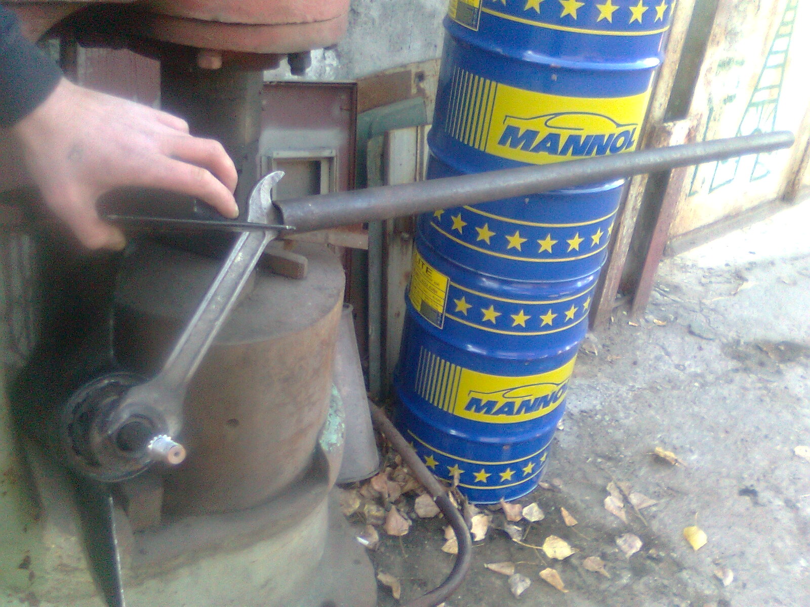

Первым делом отгибаем стопора на корончатой гайке гребного вала,
с матами откручиваем ее, я на ночь замачивал в ВД-хе,
мне повезло, у меня есть знакомый и я взял у него самодельную
приспособу для этой цели.

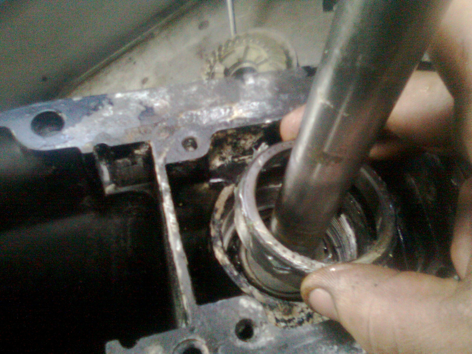

Затем модернизированным двухлапым советским съемником, простукивая
по его верхней части (с Вихрей маховики снимали? тоже самое, с
еп..перееп.) извлекаем колбу, в которой находятся сальники гребного
вала, иголчатый подшипник и шестерня задней передачи с шариковым

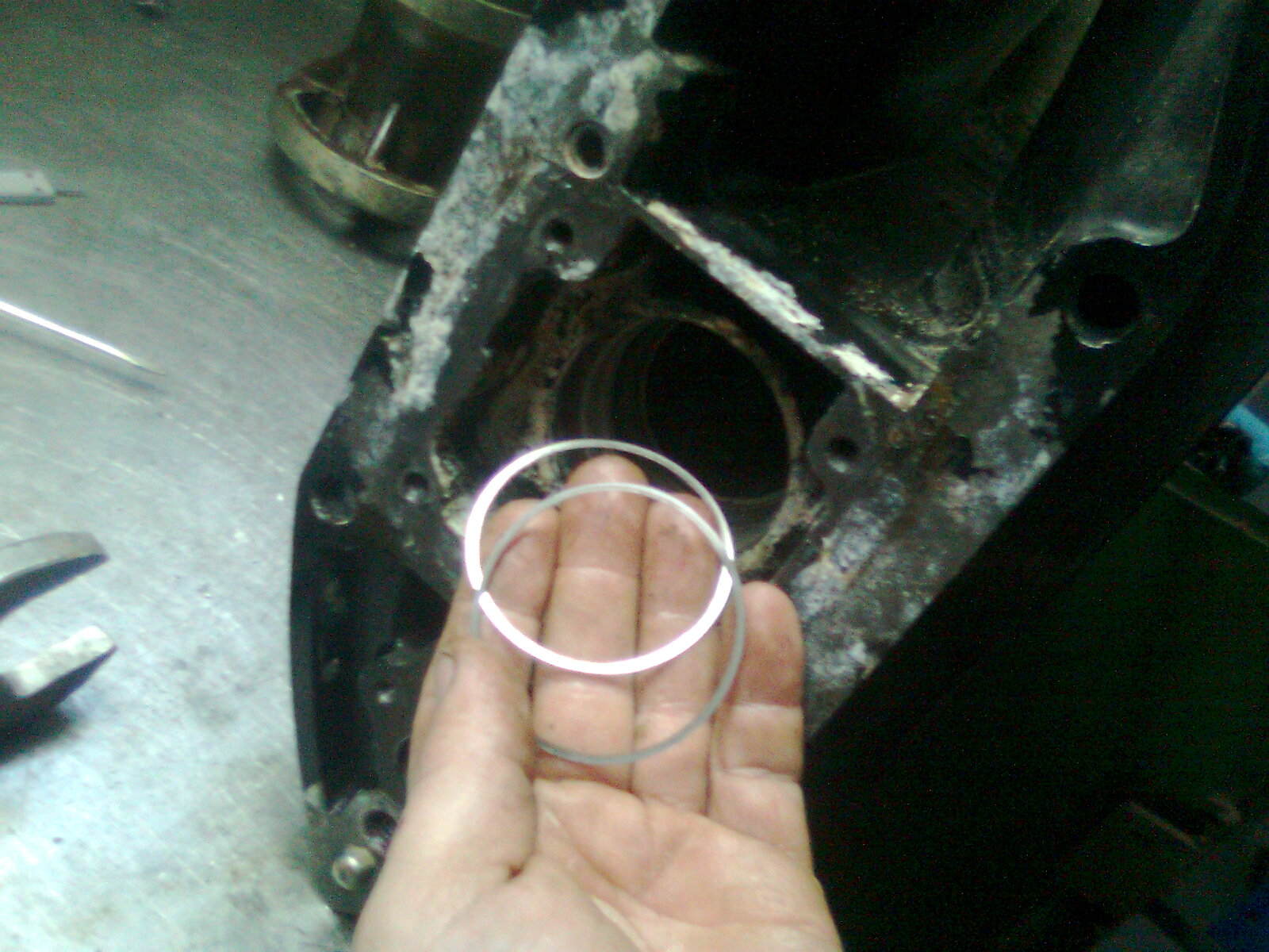

подшипником. Внимание, под колбой могут находится регулировочные
шайбы (у меня их не было, значит так и будет), обратить свой взор
на состояние резинового кольца, не должно быть задиров и царапин.
Назва:  Фото0262.jpg

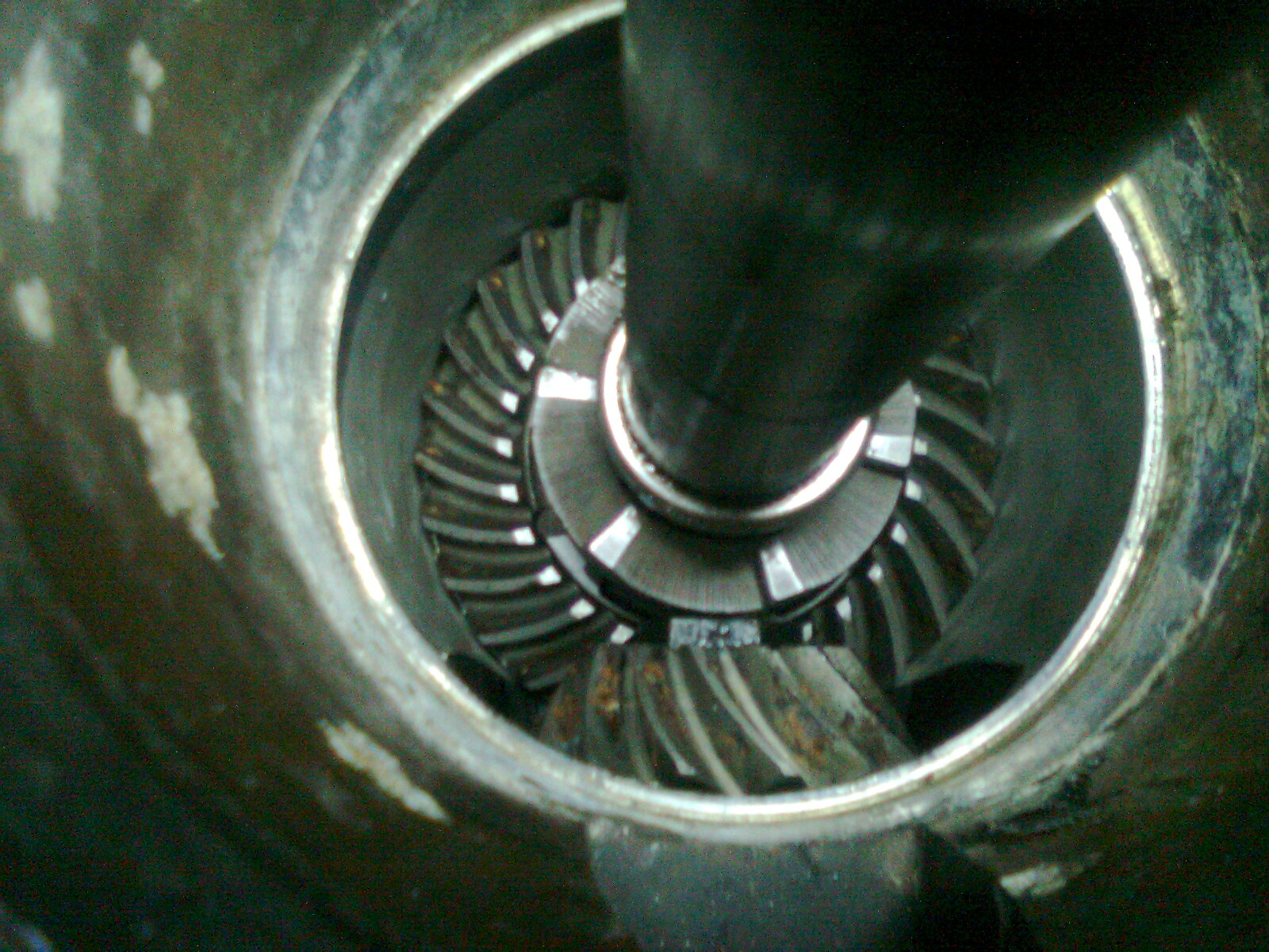

Смотрим внутрь редуктора и видим маленькую шестерню ведущего вала,

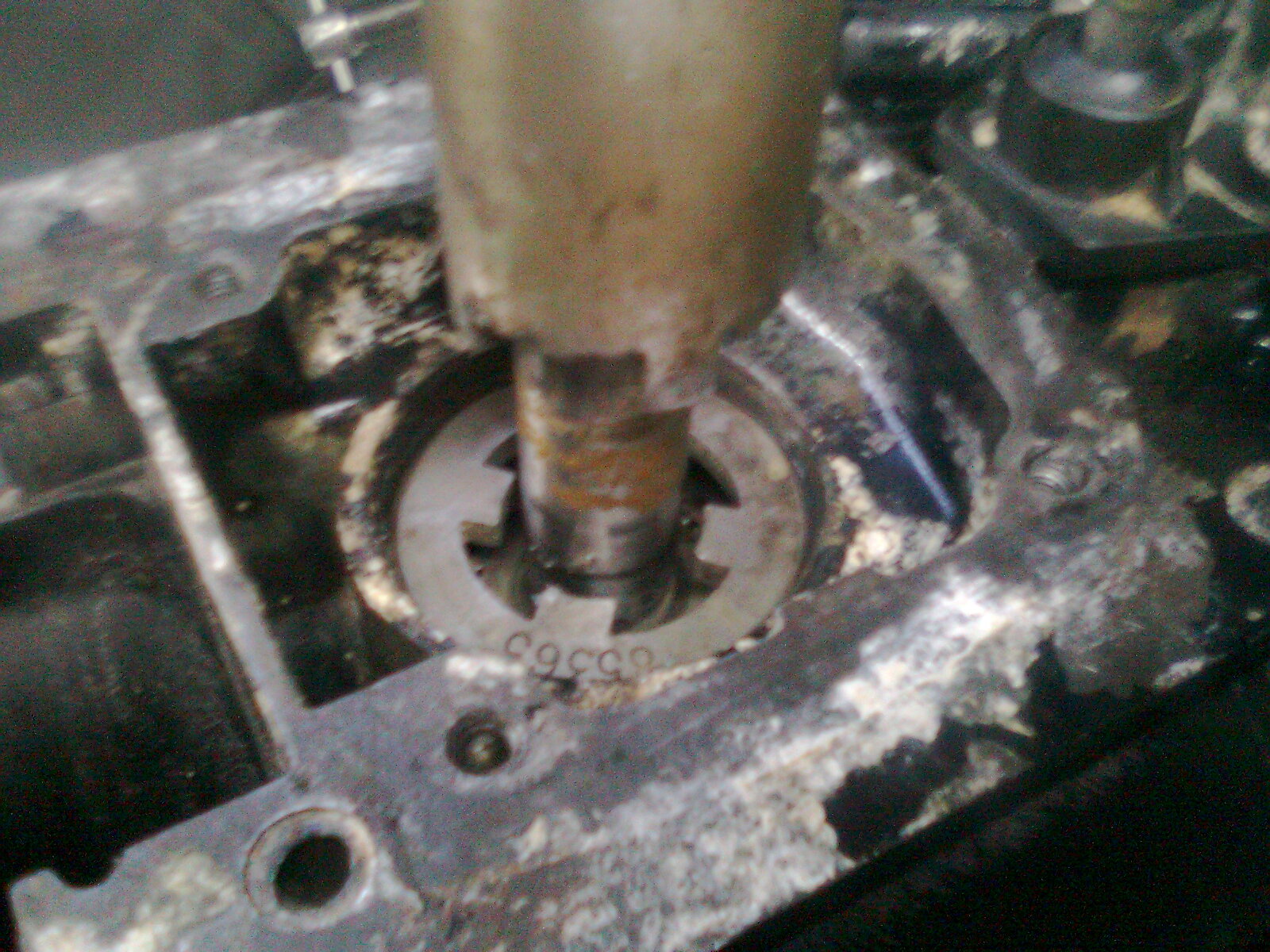

она прикручена к нему обычной гайкой, под ней шайба.
Зажимаем в тиски вал ( Внимание, на валу есть рабочие зоны иголчатого
подшипника и сальников, низзя их портить) вставляем рогатый ключик упираем
его в корпус и откручиваем корпус с гайкой с вала.
Затем приспособой (опять самодельной, кому надо могу копировать обе),
откручиваем корончатую гайку ведущего вала, она держит наружную
обойму конусного подшипника, вынимаем вал (Внимание на регулировочные
шайбы под обоймой, иногда одна остается намертво впаянной в алюминиевый
корпус)

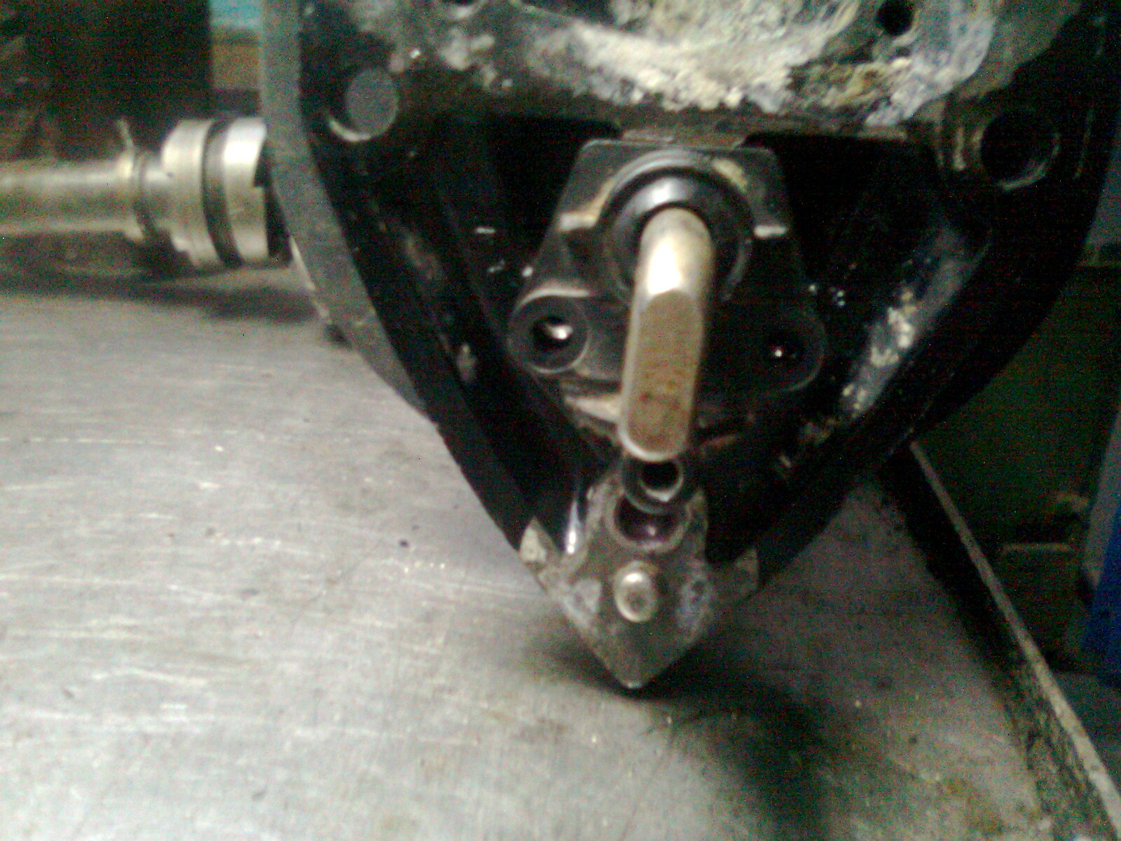

Откручиваем привод выбора передач и ОЛА-ЛА - гребной вал извлечен.
Перед откручиванием привода советую запомнить(зарисовать) положения
этой кочерги с включенными передачами, ее можно установить в нескольких
положениях, это касается и вилки выбора передач.
