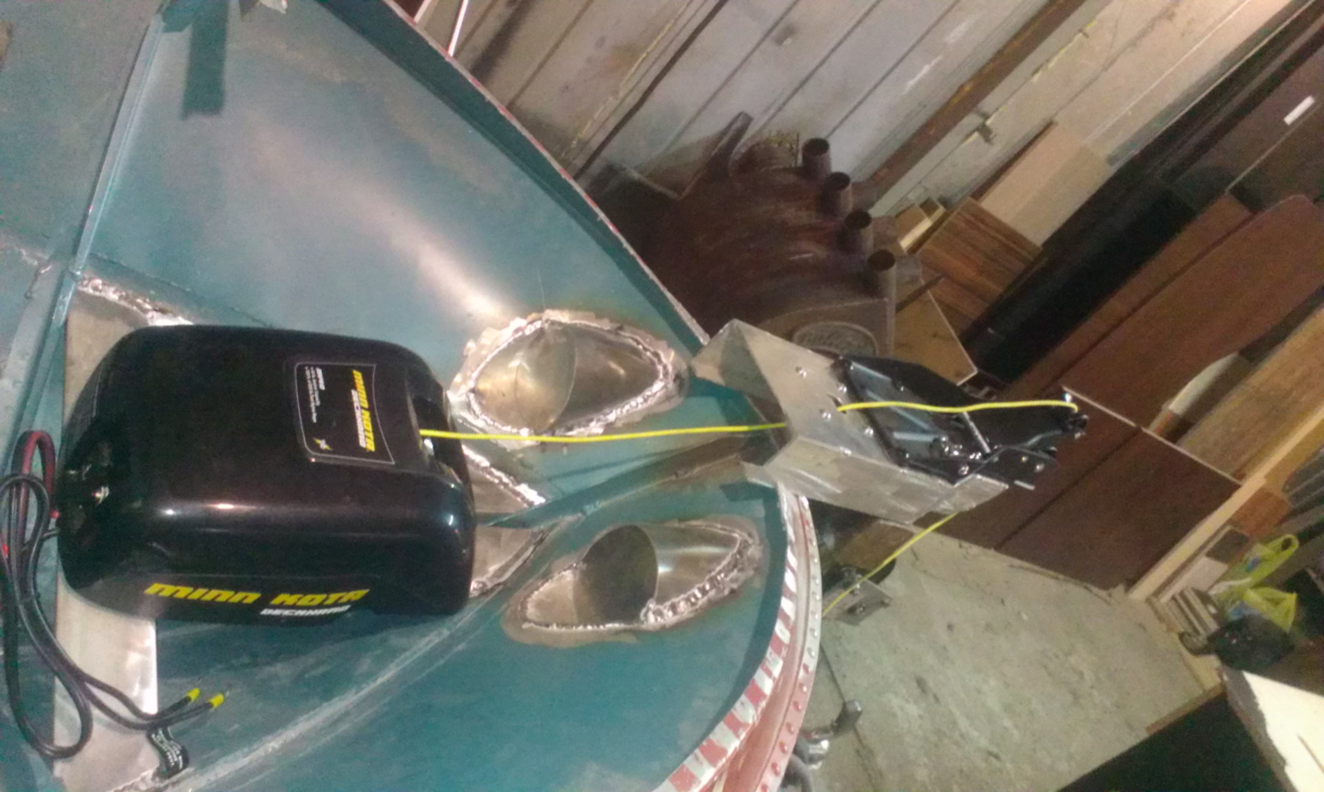

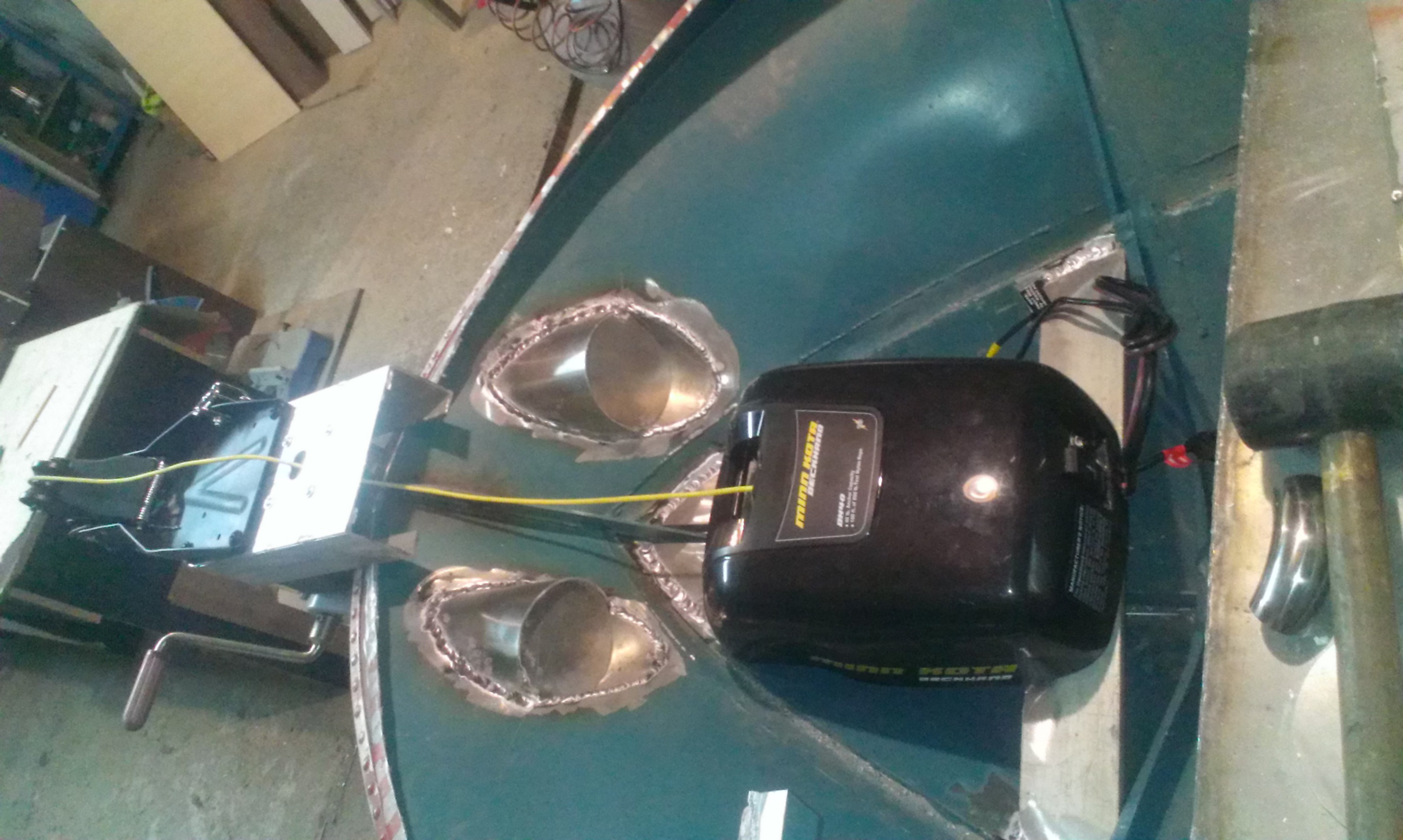

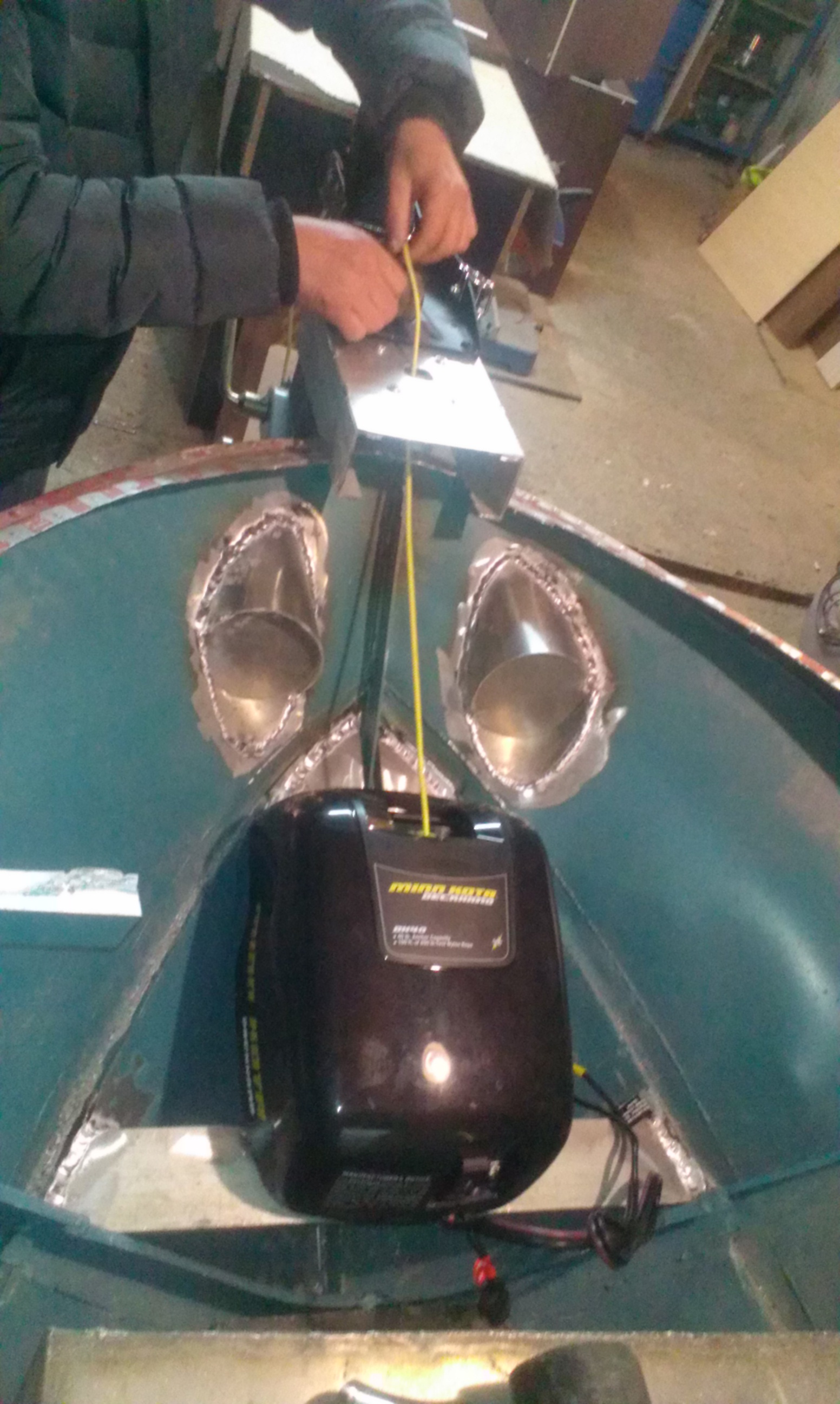

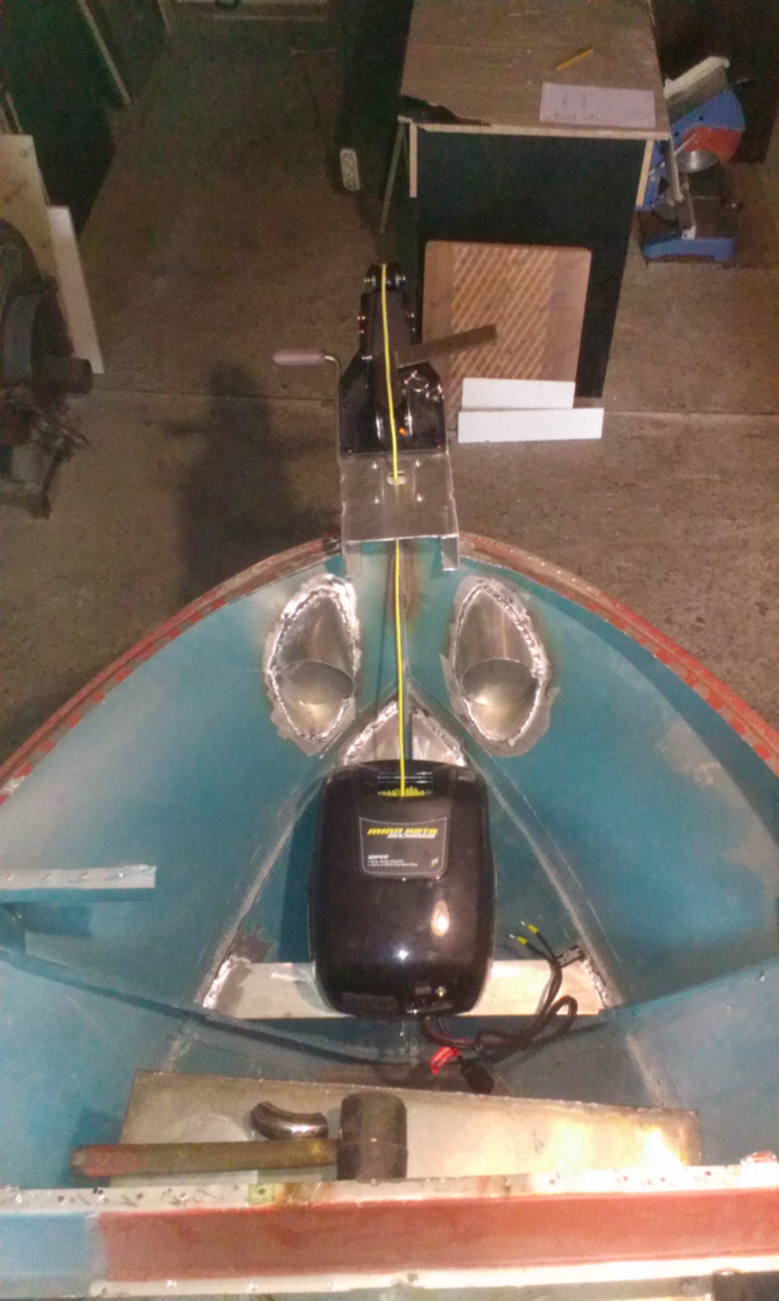

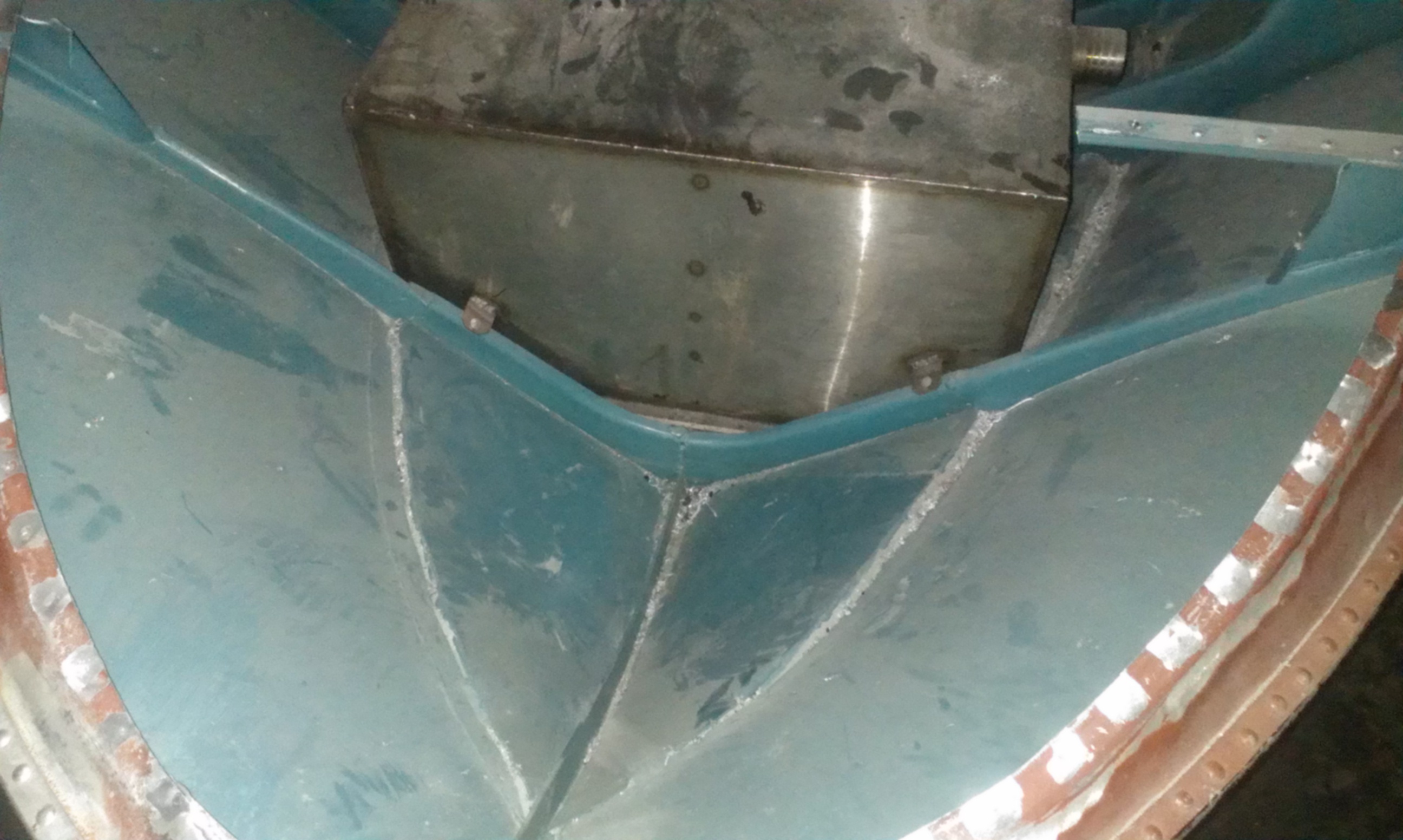

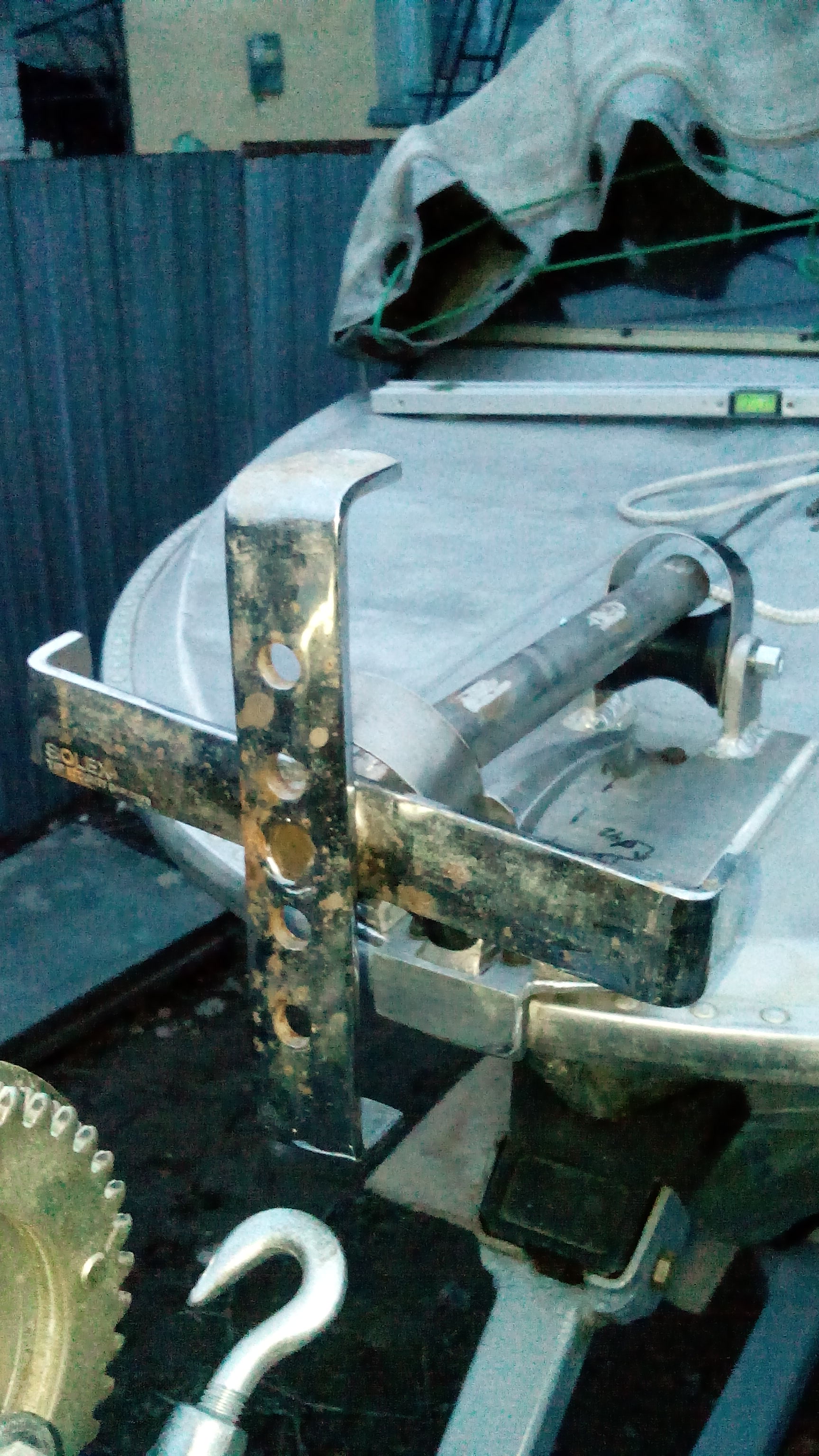

Чтобы не мешала на носу и для эстетики. Нос вырезал полностью!!!! Так что можно експериментировать. Вот фото.

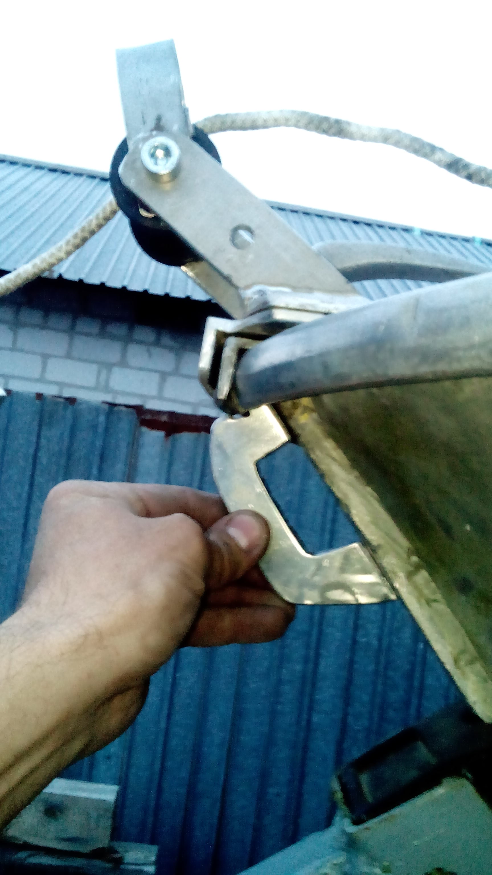

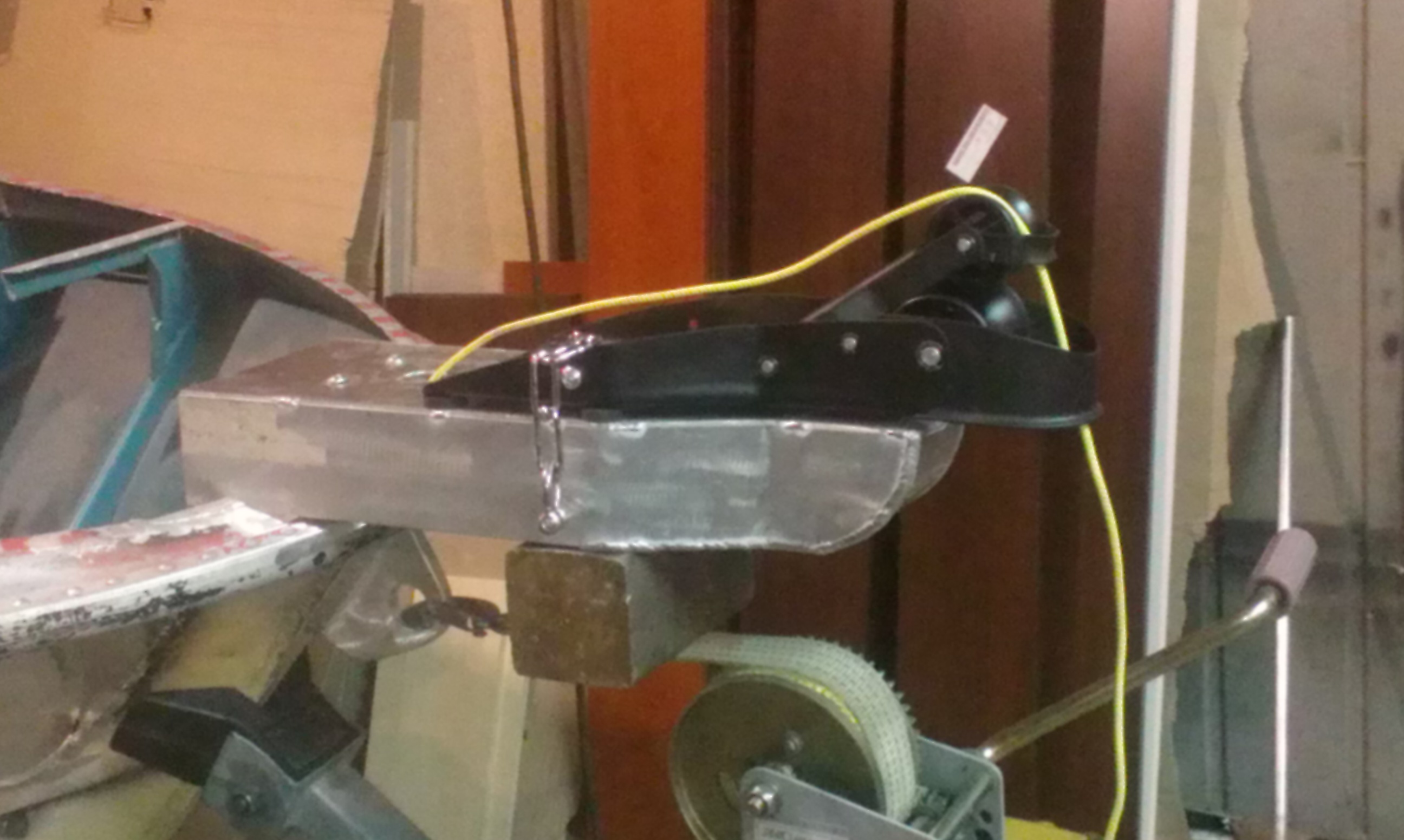

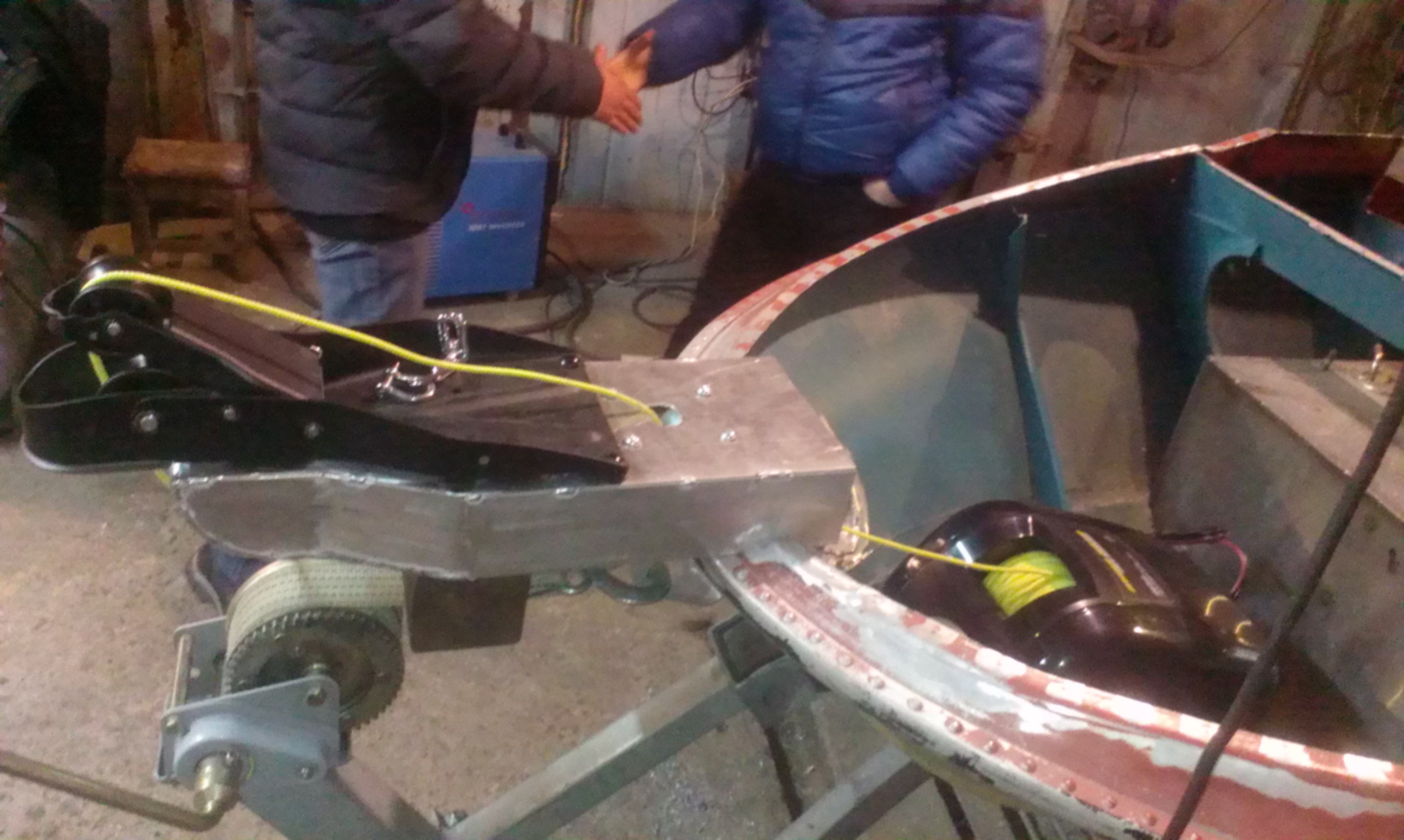

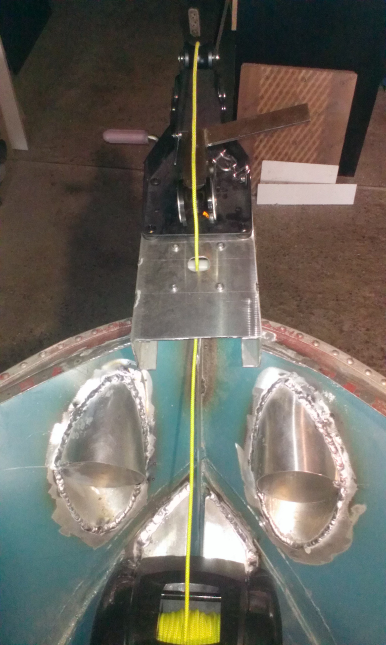

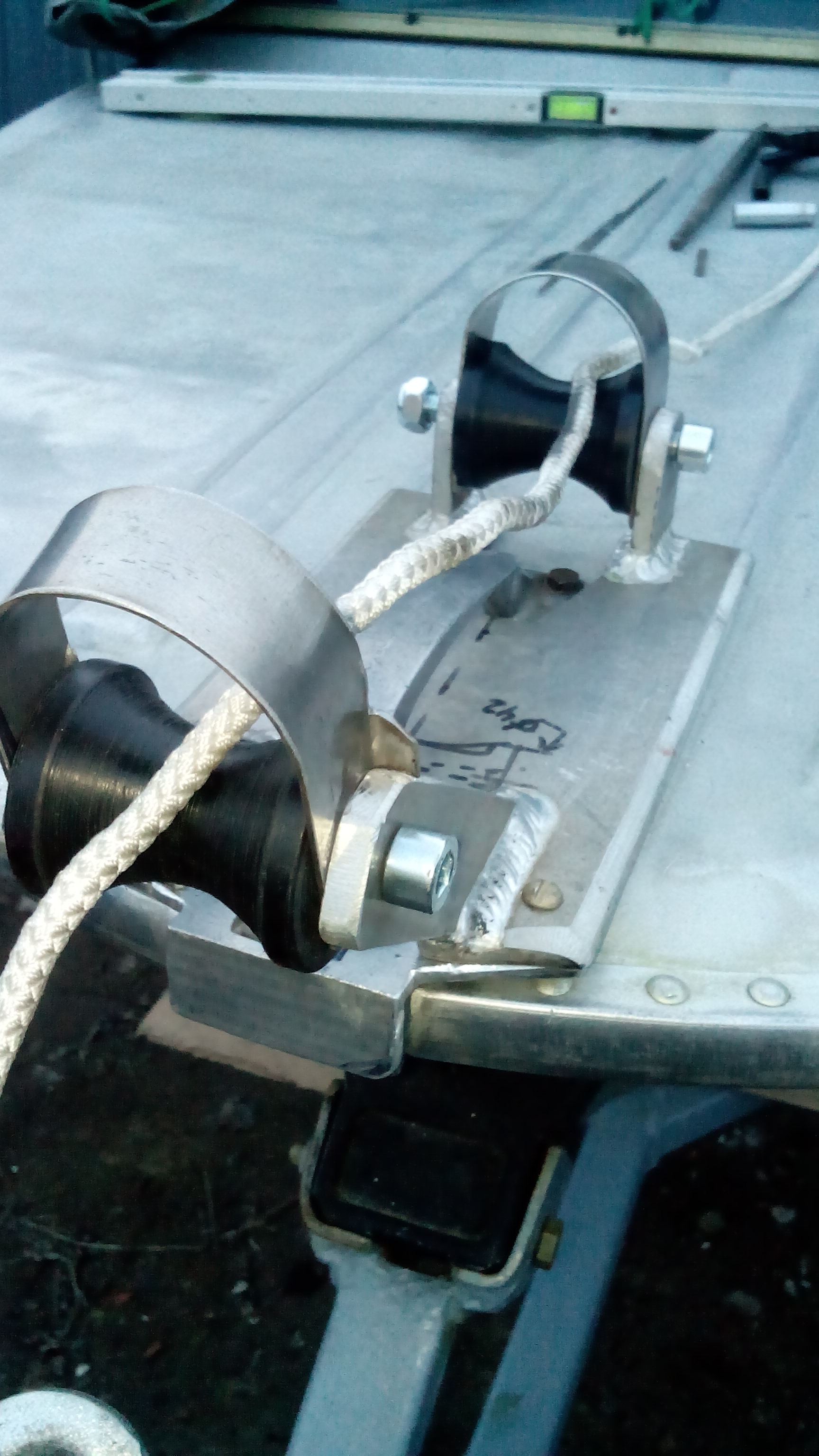

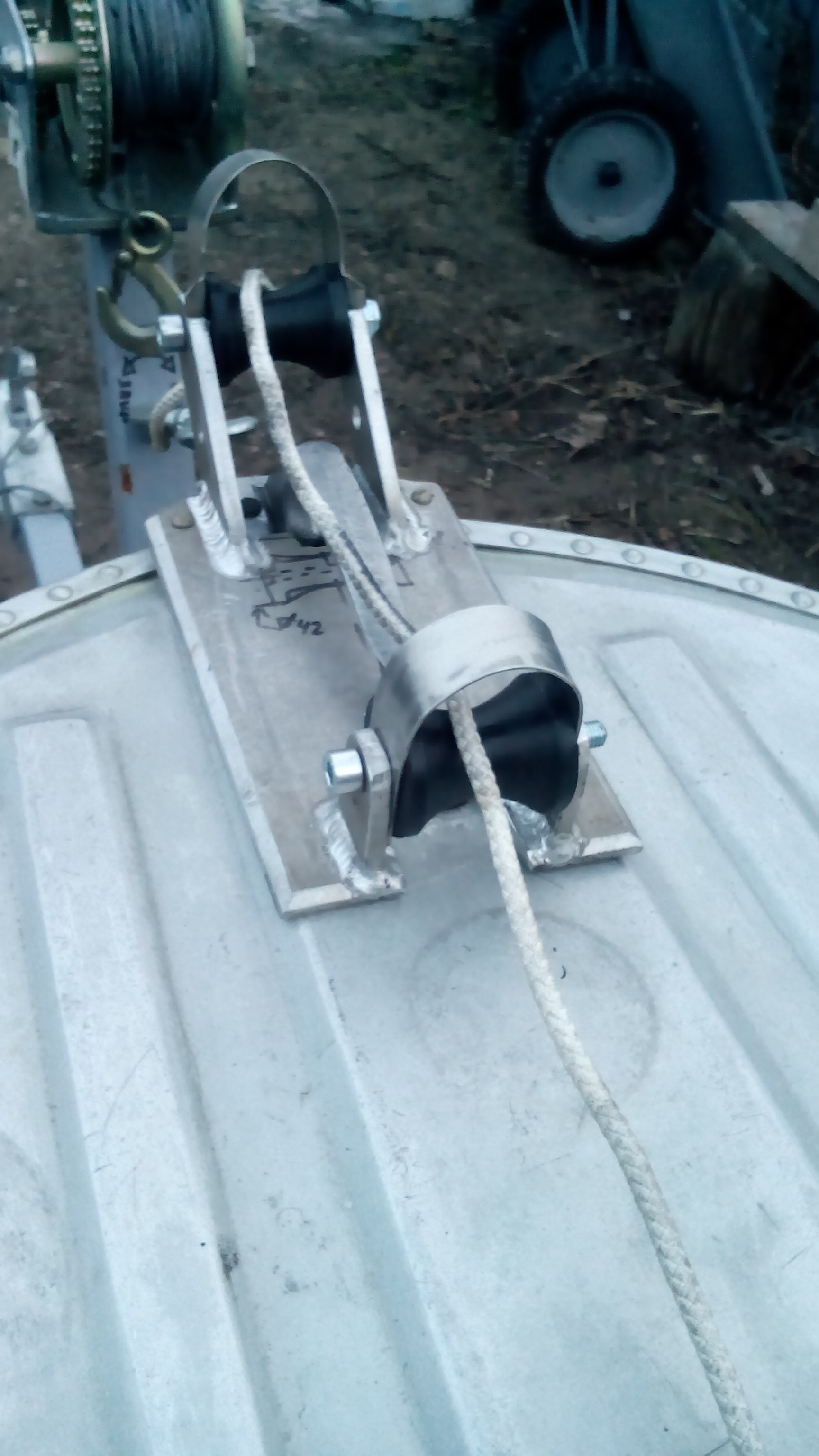

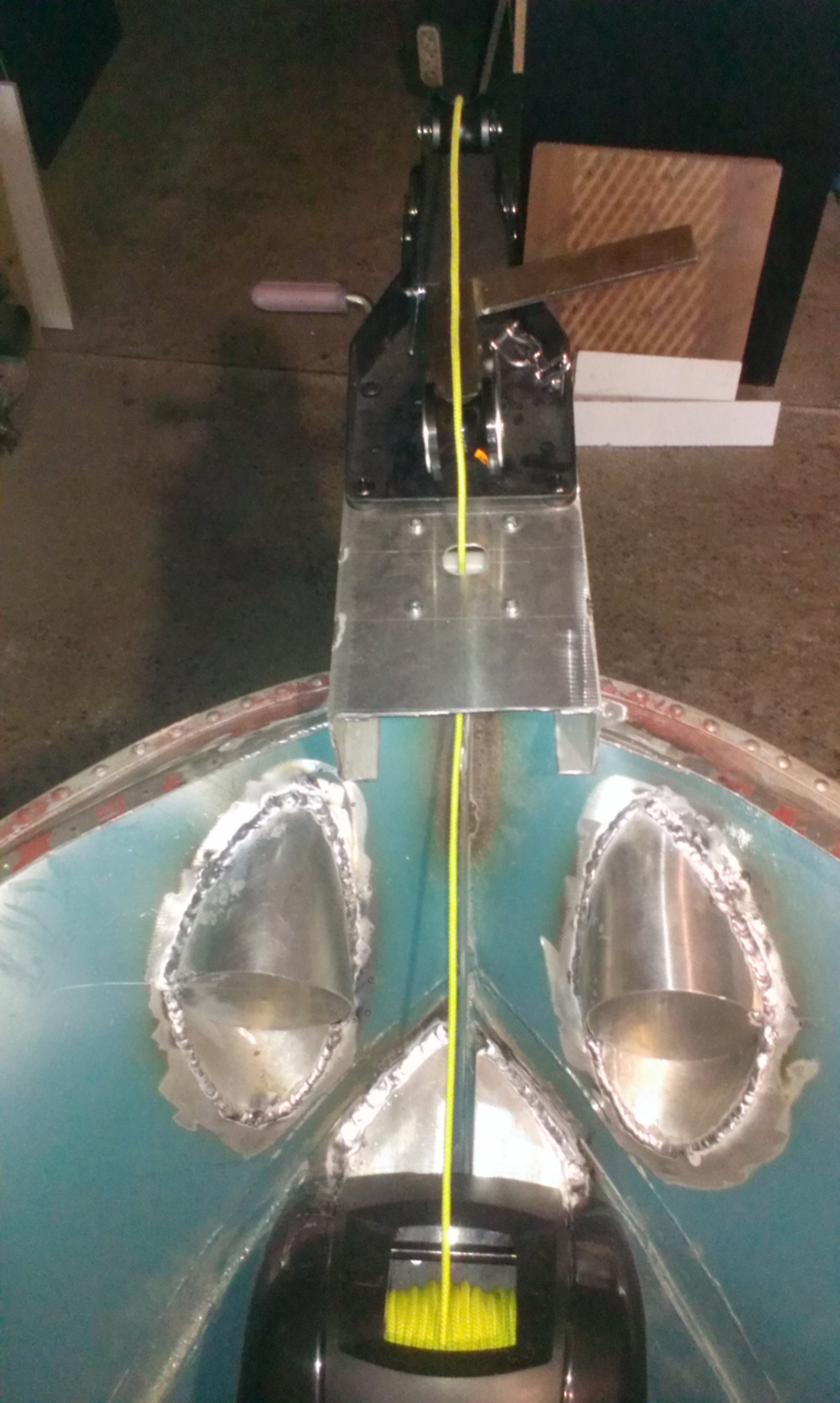

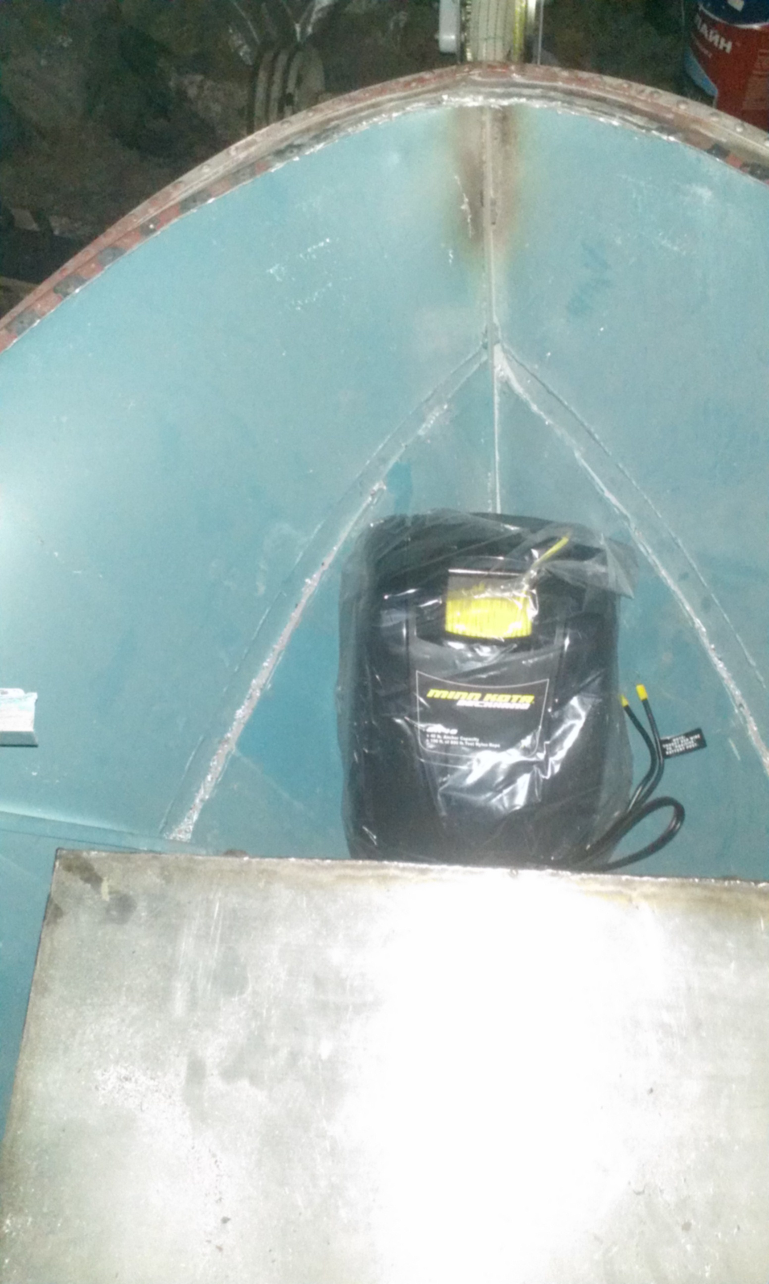

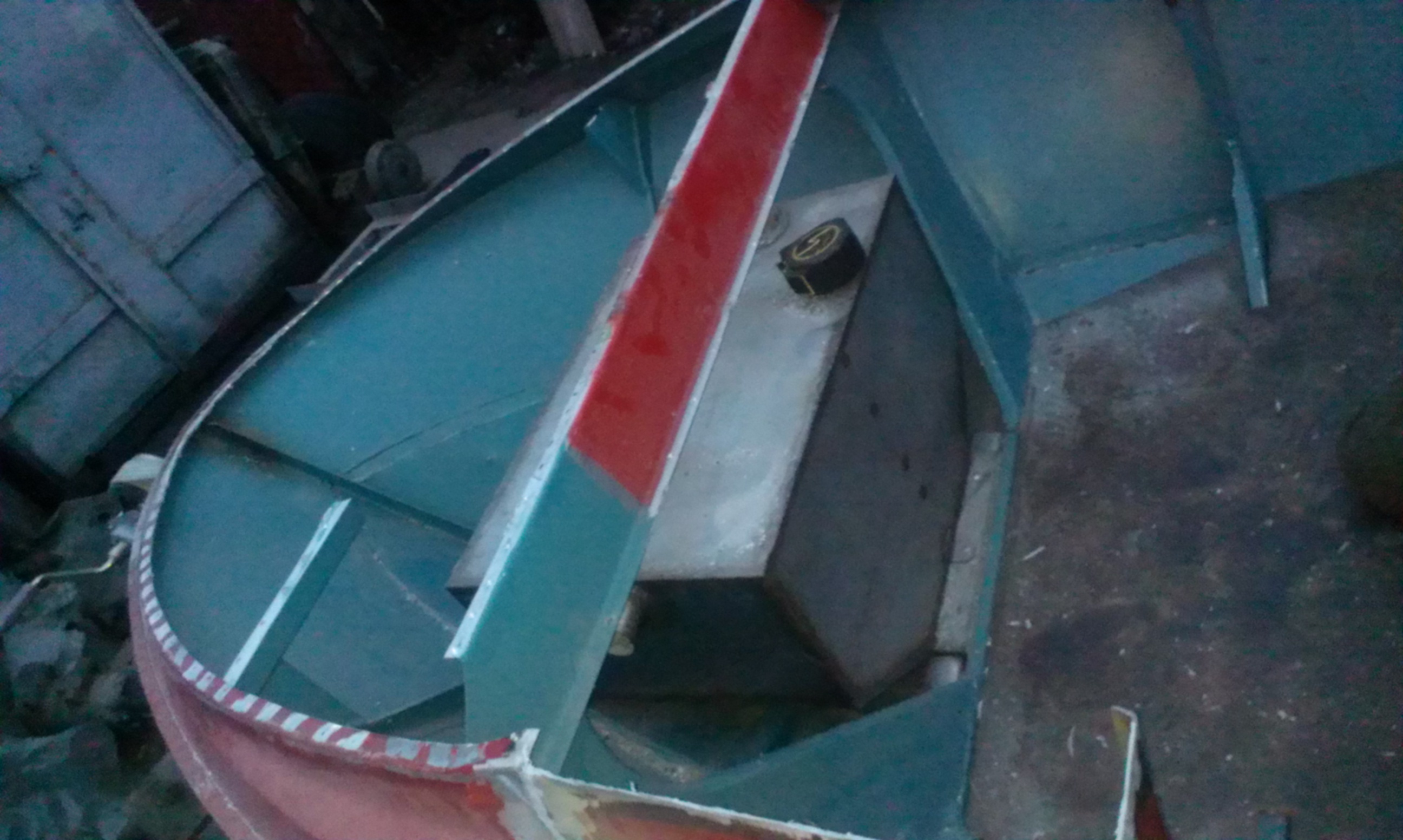

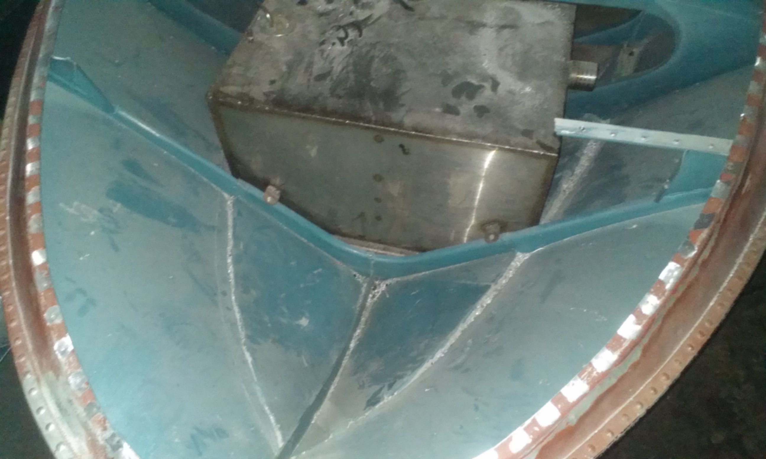

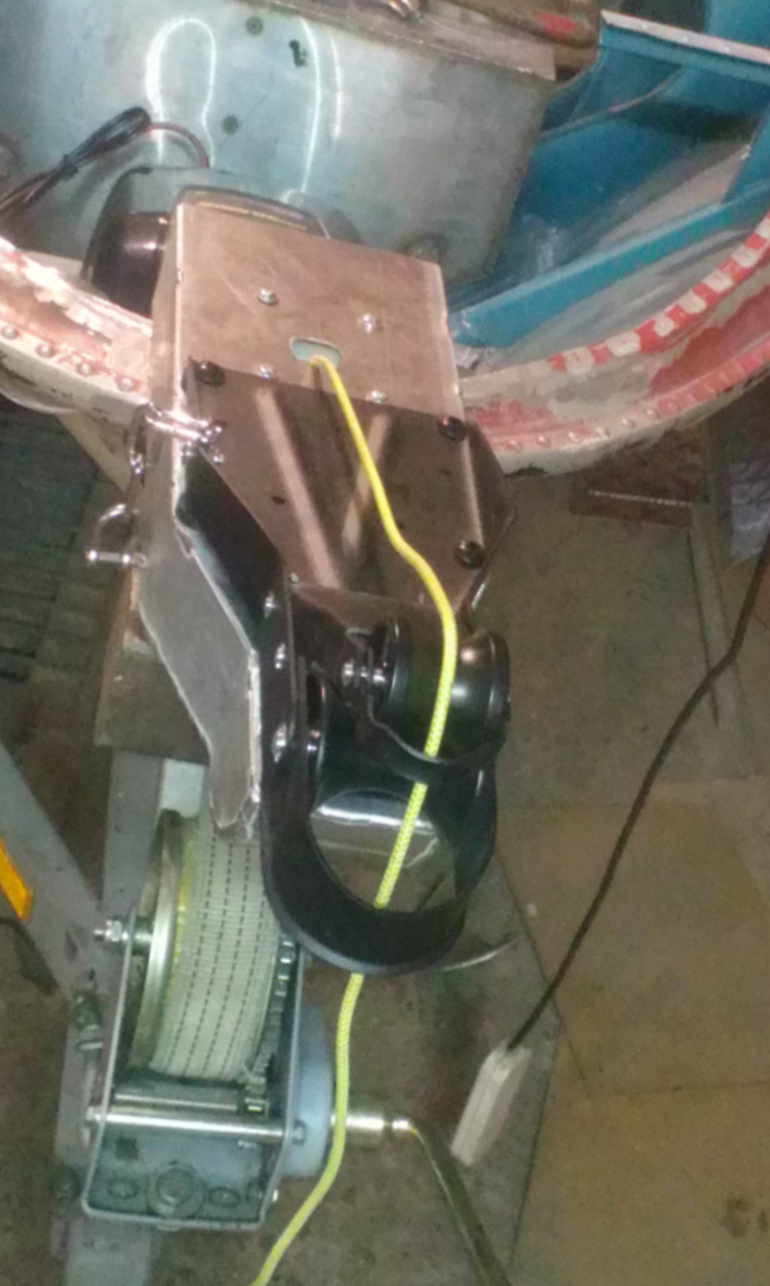

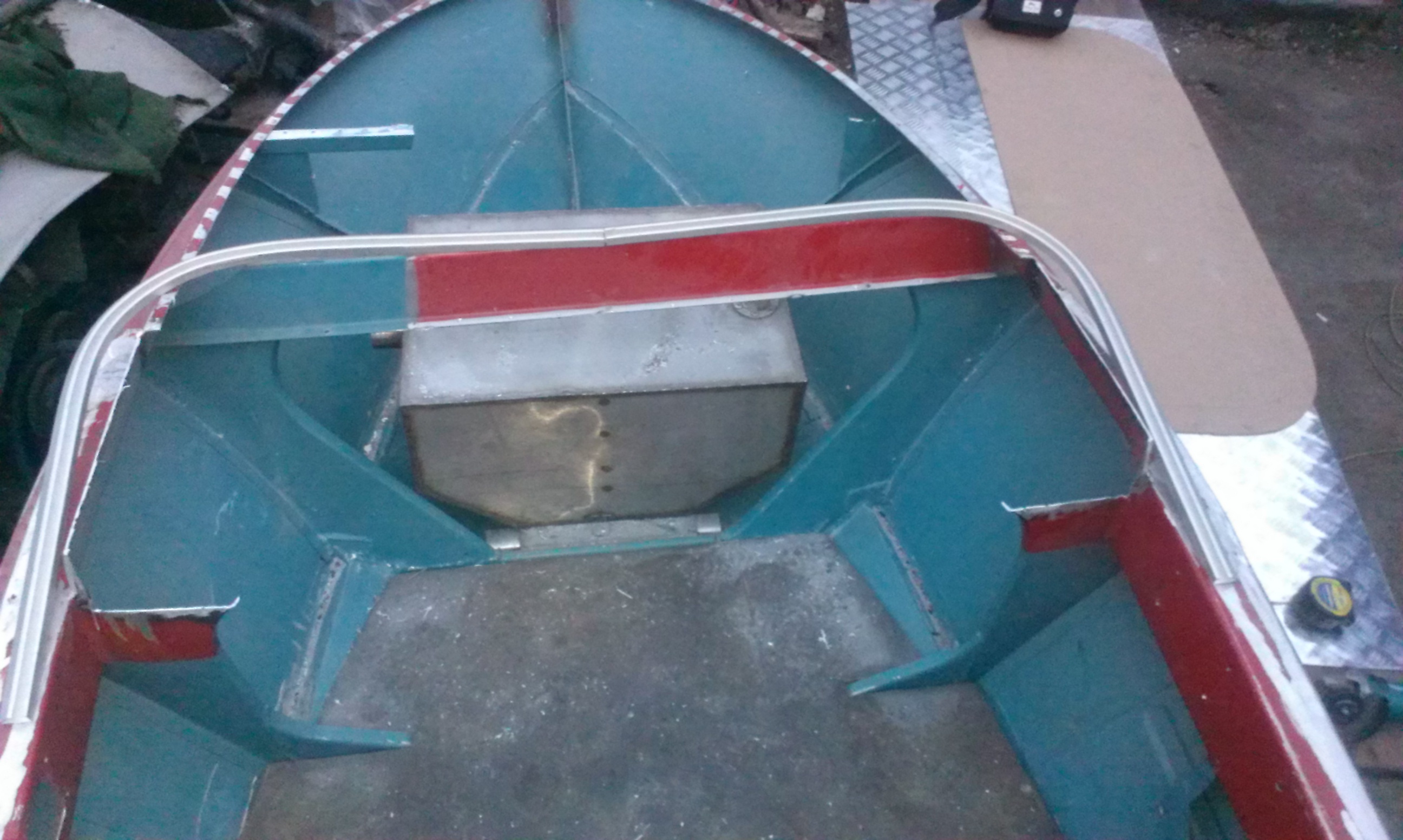

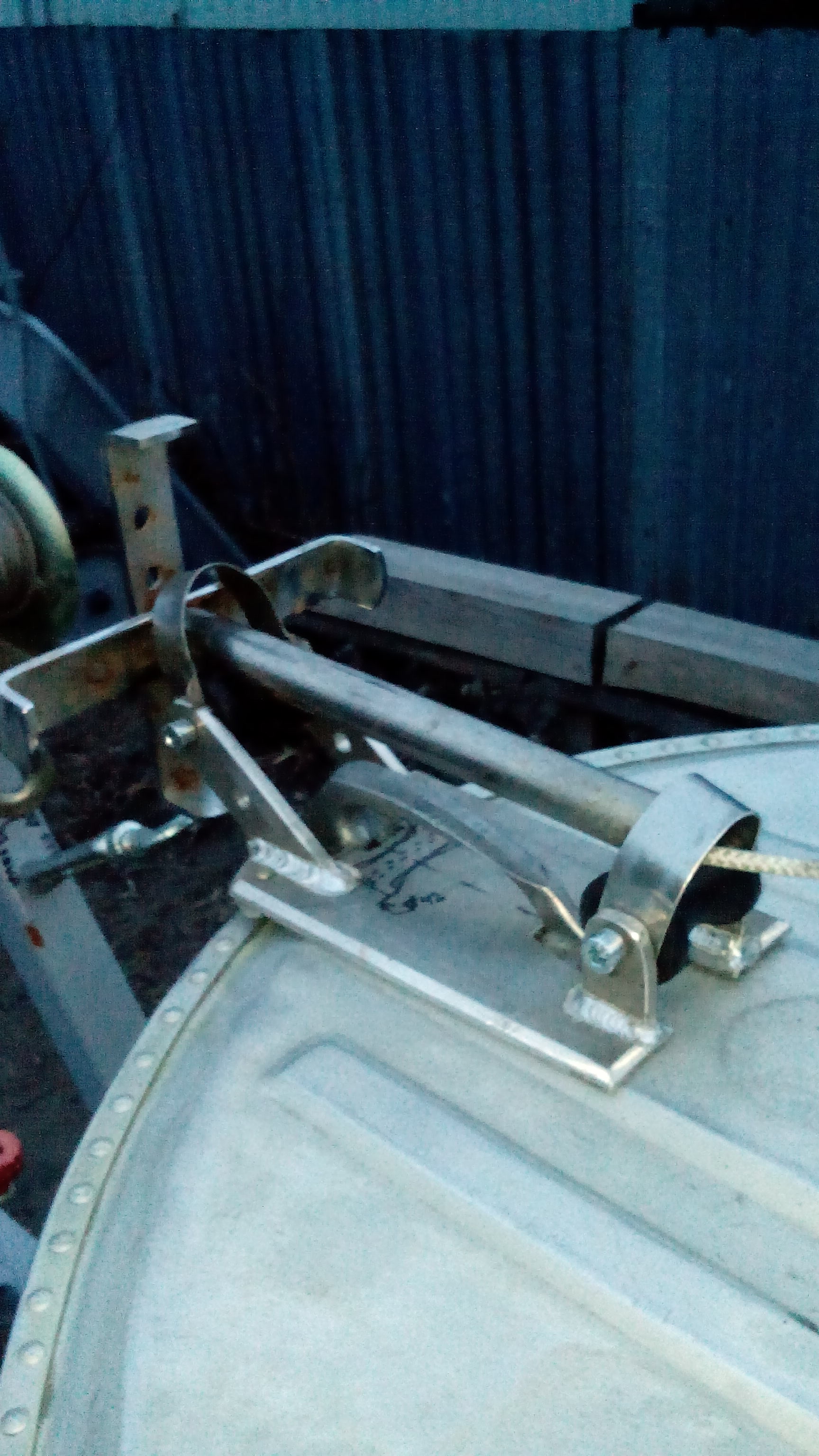

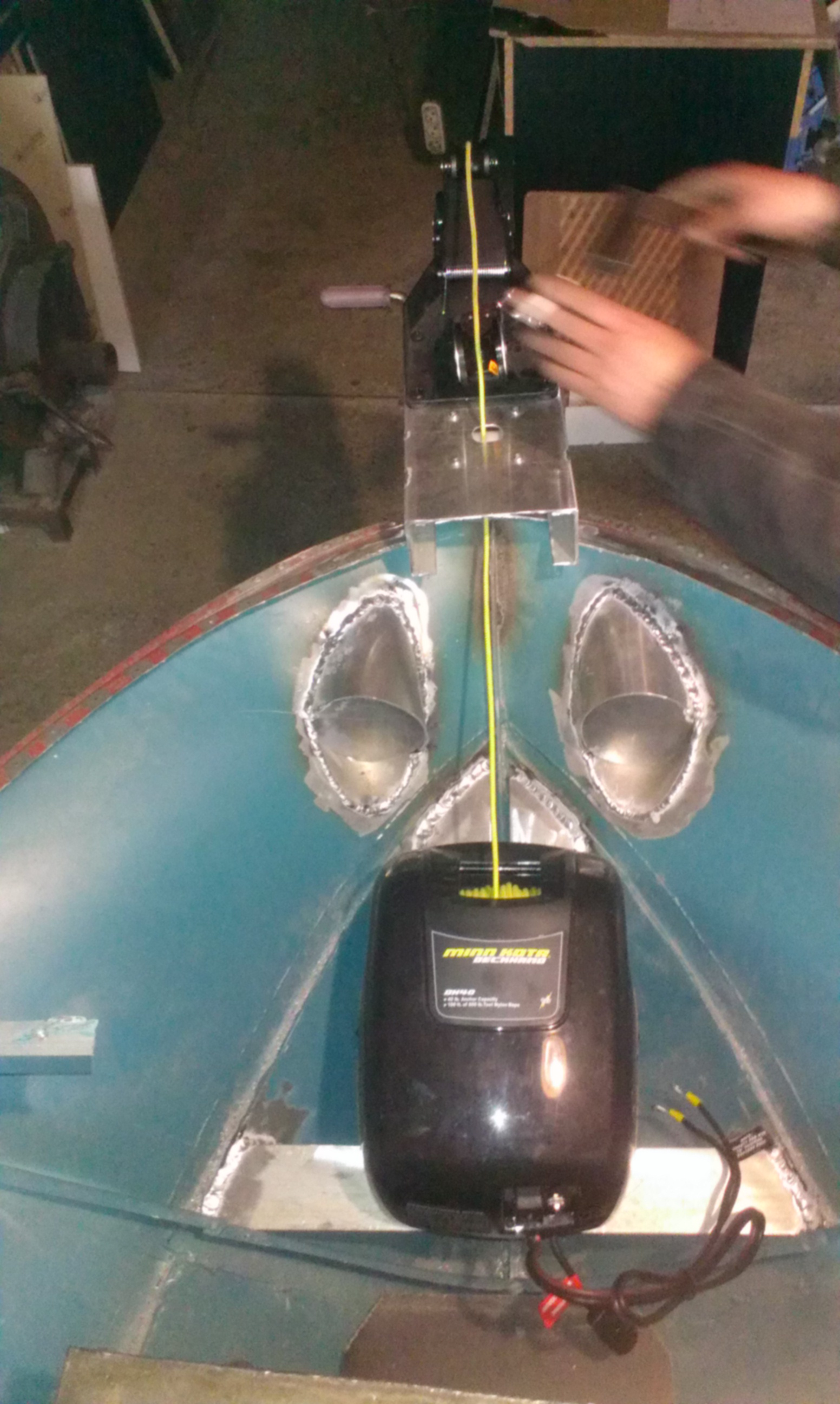

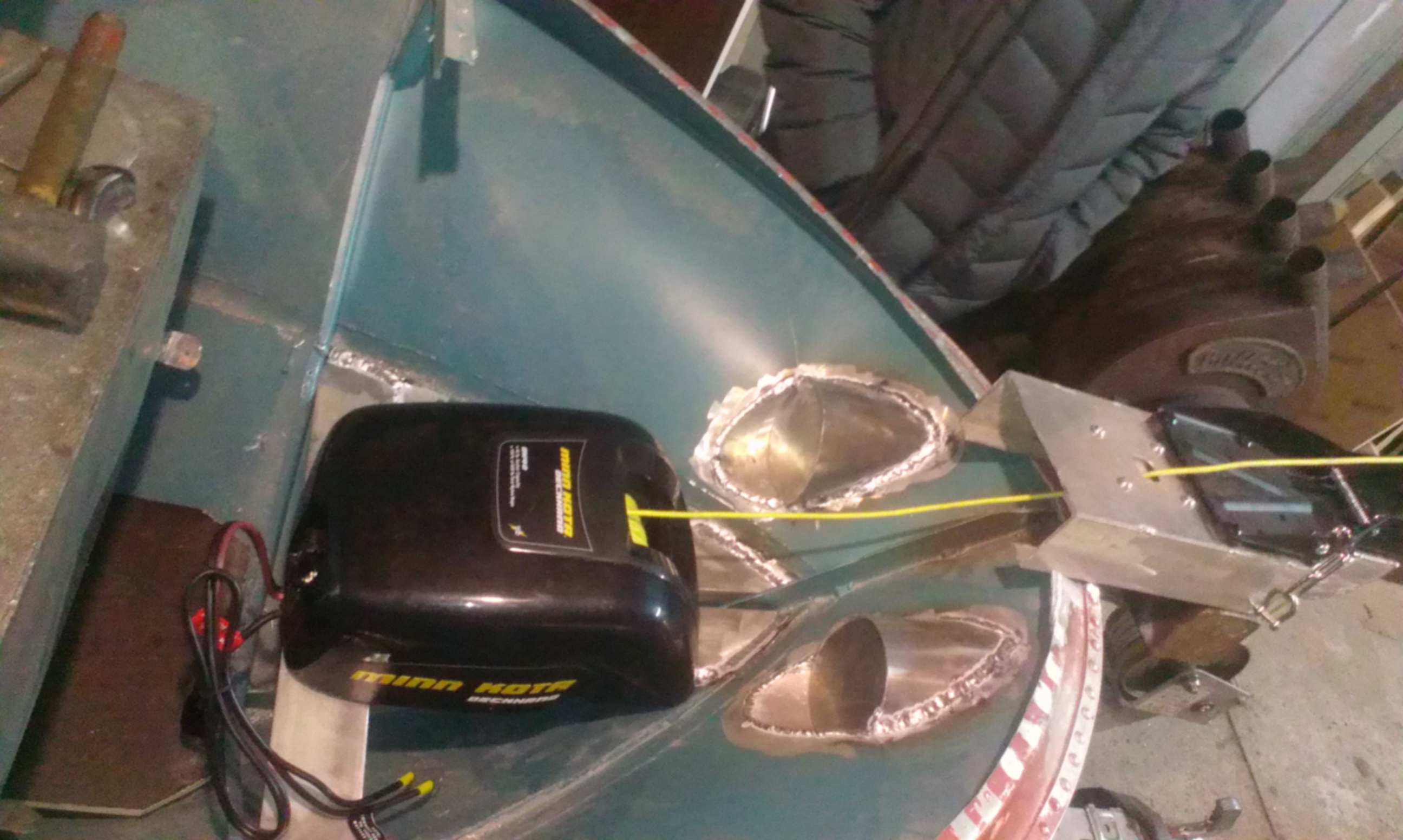

Вот так мы решили врезать лебёдку.
Я бы конструкцию доработал. И первое, что сделал это отверстие на картинке сделал бы шире, так как с вашим диаметром цепь будит цепляться и стучать так что зубы будут вылетать. А цепь нужна на конце перед якорем и желательно см.50 а лучше 1 м.
Добавлено через 2 минуты
и как по мне отверстие слишком близко находится тем самым ограничивает вас в выборе якоря и его длины ноги.
Добавлено через 6 минут
лично я бы, будучи в вашем положение сделал бы на конце рельсы еще один ролик а в крышки лебедки расширил отверстие.
MAZYA888 (04.03.2014)

Ролик будет стоять перед началом роульса. Сегодня только купил. Смотрите фото. А зачем цепь 1 м.? Того что в комплекте не хватит? Да и ролик-губы - двойной, так что через него по-любому не пролезет цепь. Спасибо Вам за советы, учту, так как полностью ничего не сваривали, изменить конструкцию ещё возможно.

MAZYA888, через пару рыбалок корпус лебёдки вырвет с мясом. Постарайтесь укрепить, укрепить капитально, чтобы в случае зацепа якоря легко можно вырвать.
Старий 04.03.2014, 21:22   #9 (permalink)
Аватар для MAZYA888
Звідки Ви: Вишневе
Дописи: 1.618
Сказал(а) спасибо: 538
Типово Re: Как правильно врезать лебёдку на КРЫМ М
[QUOTE=promokan;265985]MAZYA888, через пару рыбалок корпус лебёдки вырвет с мясом. Постарайтесь укрепить, укрепить капитально, чтобы в случае зацепа якоря легко можно вырвать.
Почему вырвет???? Вы имеете ввиду укрепить место крепления лебёдки к каркасу или там где крепиться роульс????? Или ещё подложить фанеру под балты крепления лебёдки дополнительно? Или доварить ещё уголки к каркасу, что в принципе ещё будет делаться к месту крепления роульса.
Старий 04.03.2014, 21:27   #10 (permalink)
Карапь: ✌
Дописи: 6.896
Сказал(а) спасибо: 4.290
Не помешает. Подёргайте за шнур, и посмотрите как ведёт себя лебёдка. Должен быть монолит с корпусом лодки. имхо.
Ещё не крепили лебёдку к каркасу. Каркас стоит мёртво, думаю и лебёдка будет также. По-моему она будет так держаться лучше, чем бы я её закрепил на полубе, так как толщина палубы 1.5 мм., а швелера 4. ИМХО.

Я прошу пардон!!!!!!!!!!! Уважаемый а что это за две "штучки" вварены??????? (если не секрет)
Ромчик 777 зараз поза форумом   Відповісти з цитуванням
Старий 04.03.2014, 22:04   #13 (permalink)
Аватар для MAZYA888
Звідки Ви: Вишневе
Дописи: 1.618
Ааааааа, это фары дальнего света!!!! Ещё будет прожектор на 2-х радиоупоавляемых пультах.
