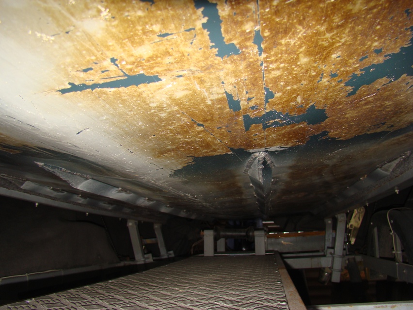

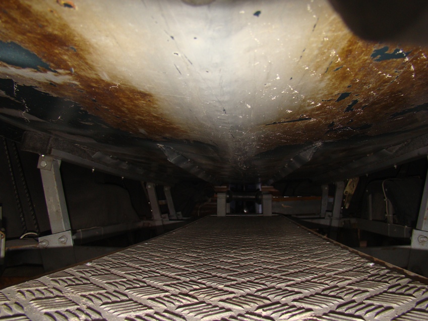

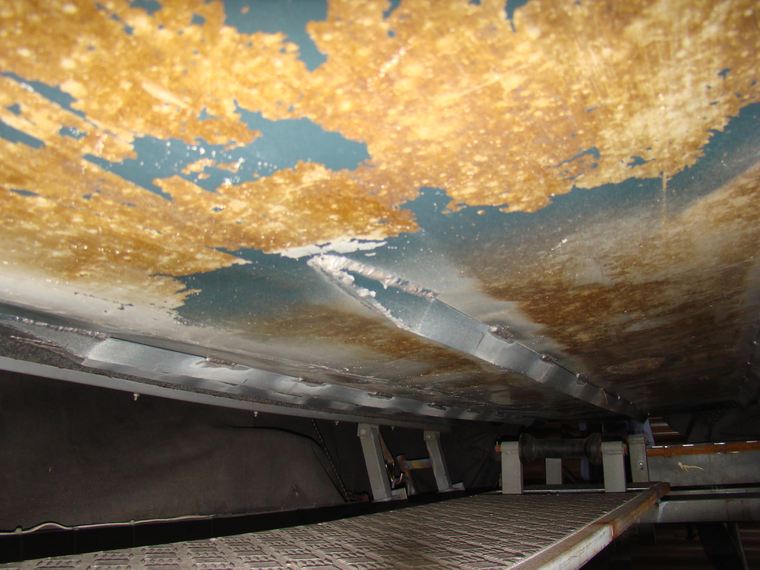

Я у себя на крыме наварил на днище 4 «реданы» (правда больше смахивает на усилители а не реданы) но эффект есть усилил днище, на поворотах меньше несет и рябы нестрашна. Правда на хорошей волне ситуация сильно не поменялась, «гэпает» по днищу хорошо приходится сбрасывать газ.
Привет водомоторникам!!! Я сейчас занимаюсь модернизацией крыма суто под рыбалку,пользуясь моментом тоже хотел-бы прилепить реданы.Поэтому поводу три вопроса:Как реданы на днище эффективны в рябь? Какой они формы(уголок или профильные)? Как повлияло на скорость? Если возможно фото плиз!!!
Востаннє редагував dimon: 13.01.2011 о 11:47. Причина: орф.
dronlutsk зараз поза форумом   Відповісти з цитуванням
Старий 13.01.2011, 11:44   #52 (permalink)
Аватар для peps
Псевдо: Павел
Карапь: Прог4+Tohatsu50
Дописи: 3.020
Сказал(а) спасибо: 1.379
Типово Re: В него вложена душа!!!
Допис від dronlutsk Переглянути допис
.....Как реданы на днище эфективны в рябь?
Не трусит как в телеге на брусчатке. Если я правильно понимаю под днищем более повышенное давление (меньше вылетает вода в стороны) и соответственно на ряби мягче идет.
.... Какой они формы(уголок или профильные)?
У меня обычный уголок.
....Как повлияло на скорость? Если возможно фото плиз
Немного упала но мне 55 км/час хватает. На повороте меньше несет и днище усилено т.к. с хорошим двигателем на скорости волну режет уже не носовой частью а больше пузом.
Фото днища вечером добавлю

Прошу прощения за задержку, но только добрался и смог выложить фото. Вот примерно такое исполнение у меня на днище

Правильнее бы было сделать как на П4, эффект был бы лучше, моё мнение, но возни конечно больше
Возможно Вы правы, но я думаю эфект был бы ненамного лучше, а вот возни гараздо больше. Тут основная задача была усилить днище и уменьшить занос на повороте. Вроде ее достигли.

Согласен с Павлом - проку от реданов на Крыме мало будет - килеватость всё таки не та для реданов, а вот своеобразные кили для упраляемости и усиления днища - самое оно.

Спасибо за фото! Очень орегинальное решение,чесно говоря думал ,что уголок приварен полкойТеперь еще несколько вопросов.Какой длинны уголки ? есть-ли сзади заглушки?
