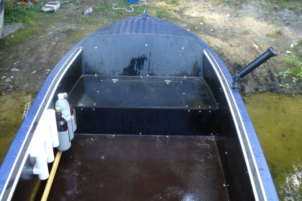

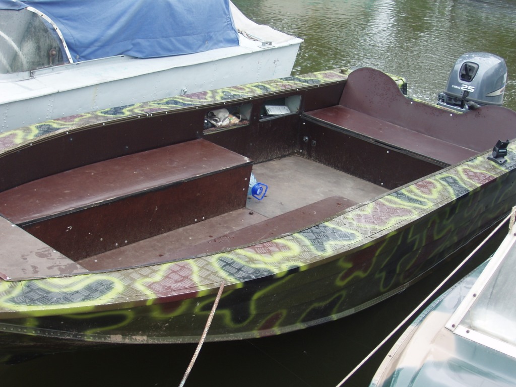

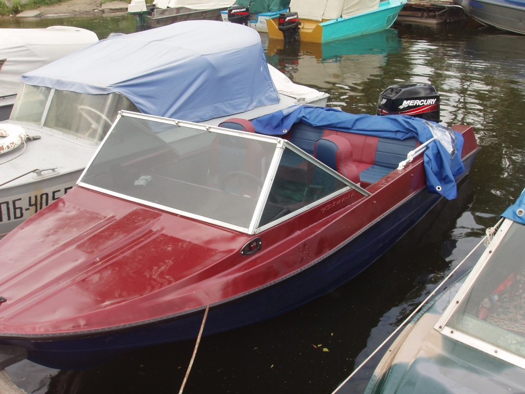

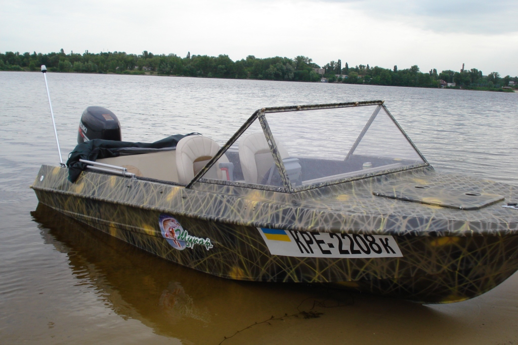

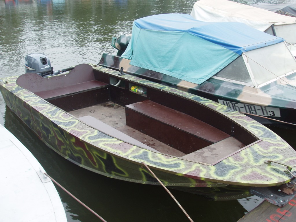

Сделал "Крым", ребята вложили в него душу!
Как он Вам? По мне так просто бомба!

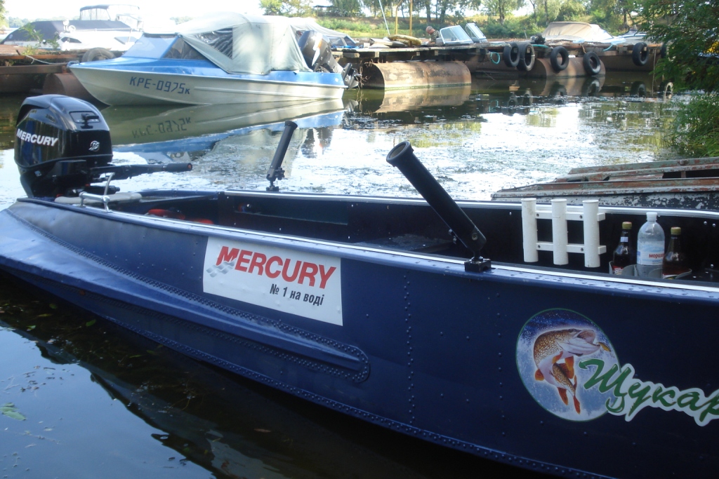

Фотки что такие маленькие.И собсно что за ,,Щукарь,,?

Ну, во-первых - фото очень маленькие, а во-вторых - особой "бомбы" не вижу... ИМХО

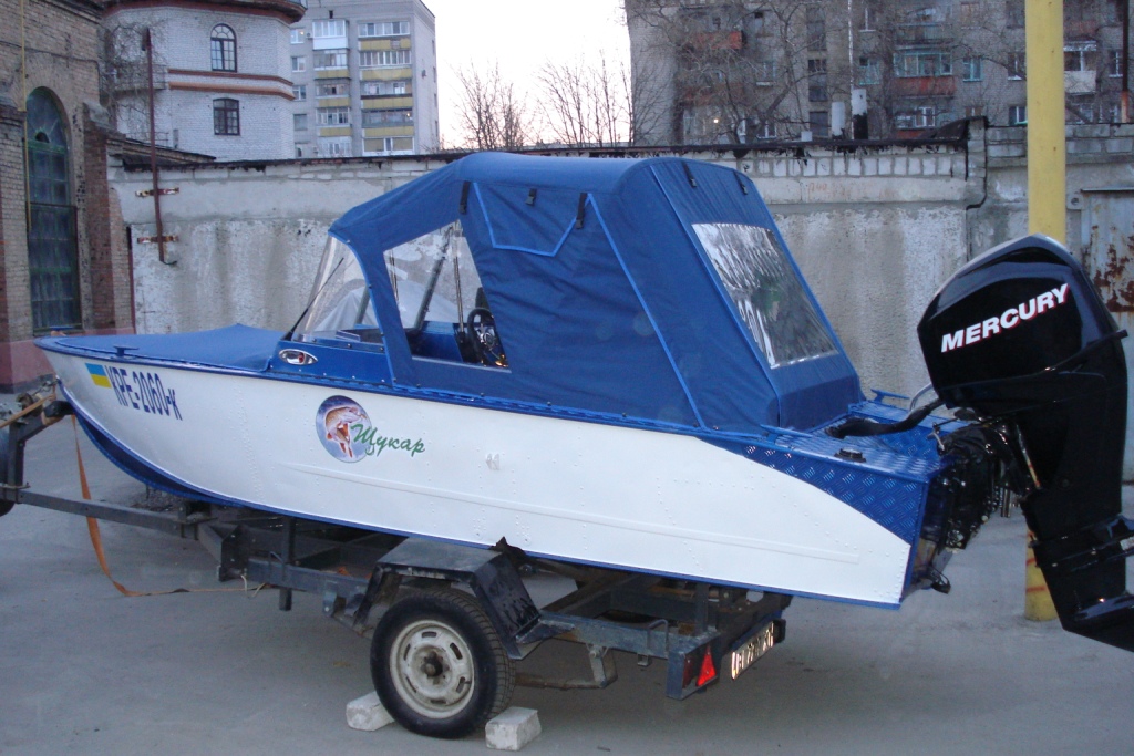

В Кременчуге ребята занимаются тюнингом лодок и ремонтом
движков. А фотки сжал, чтобы пошли.

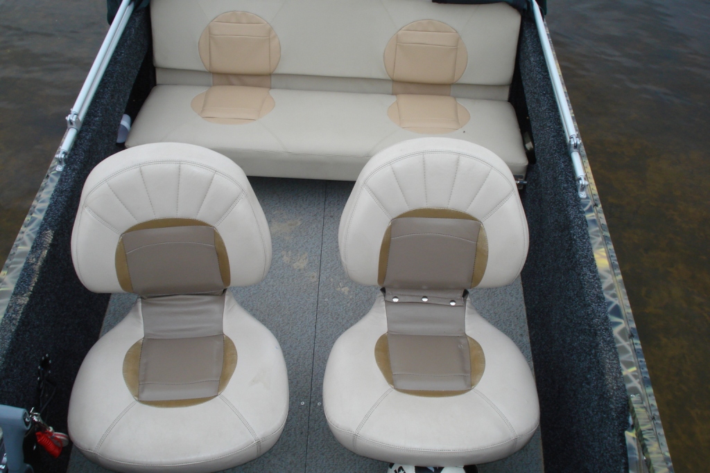

Понятно. Но не сочтите за критику, но как по мне сидушки великоваты для Крыма.Стандартное стекло. На мой взгляд восстановленная лодка.Не в обиду, но моё ИМХО.

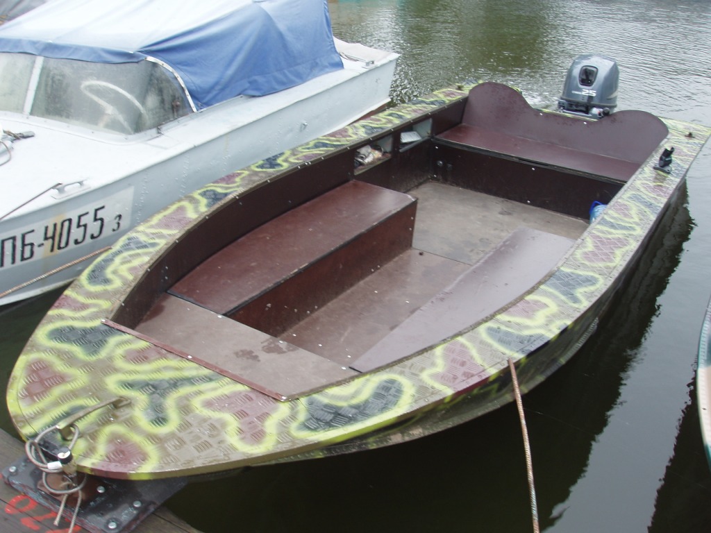

Восстановленная, но как! Краска под матовым лаком,
смотрится рядом-как пластик.
Пол-затянут американским винилом.
Навигация-все огни съёмные.
Тент-сауледа.
Самоотливной транец с люком.
В носке-люк,и Т.Д.

Ну вот немного и можна присмотреться. Хотя рецес на фото так и не видно, люк ужё заметил, но как на воде переходить на нос в случе чего. Материалы конечно хорошо, но важно ещё и удобство. Хотя и немаловажно какие материалы применены. Вообщем тут надо смотреть на яву, так не рассмотришь.
И извиняюсь что за тент ,,Тент-сауледа,, в чём ценность?

ТОже не вижу ничего необычного, простое восстановление Крыма.

Геш - то твой тезка рекламирует свою мастерскую.
Ребятам из Щукаря маленький совет - не применяйте рифленку на рецессную нишу и обзаведитесь нормальными заклепками и пневмопистолетом(фото Прогресса-4).

Действительно, где там бомба?

Извиняйте за категоричность но скажу прямо:
Давайте понимать что собой представляет Крым - это сугубо рыбацкая лодка не для туризма и покатух. Кто не согласен?
Тогда зачем к примеру в рыбацкой лодке ковролин?
Сиденья может и удобные но большие (смогут ли они беспрепятственно вращаться на 360 градусов), разумней было бы ставить поменьше или одно для водителя.
Все остальное нравится!
Как дела с аварийной плавучестью? Где расположены, какой объем блоков аварийной плавучести? Фото самоотливного рецесса?

Я бы ещё и минус из фоток один отметил - передний люк применён пластиковый с защёлками. а они ой как не любят, когда по ним ходят. И расположение его не оень правильное, по всей вероятности задевает родной передний блок плавучести.
Дениc там борта зашиты, насколько видно. Там видать и стоят блоки.

По блокам аварийной плавучести.
Родного носового скорей всего нет, иначе не было бы смысла делать люк.
Задний за диванчиком тоже все с большим удовольствием выкидывают.
В борта я не думаю что больше 100л влезет.
Остается подпайольное пространство и полость под самоотливным рецессом.

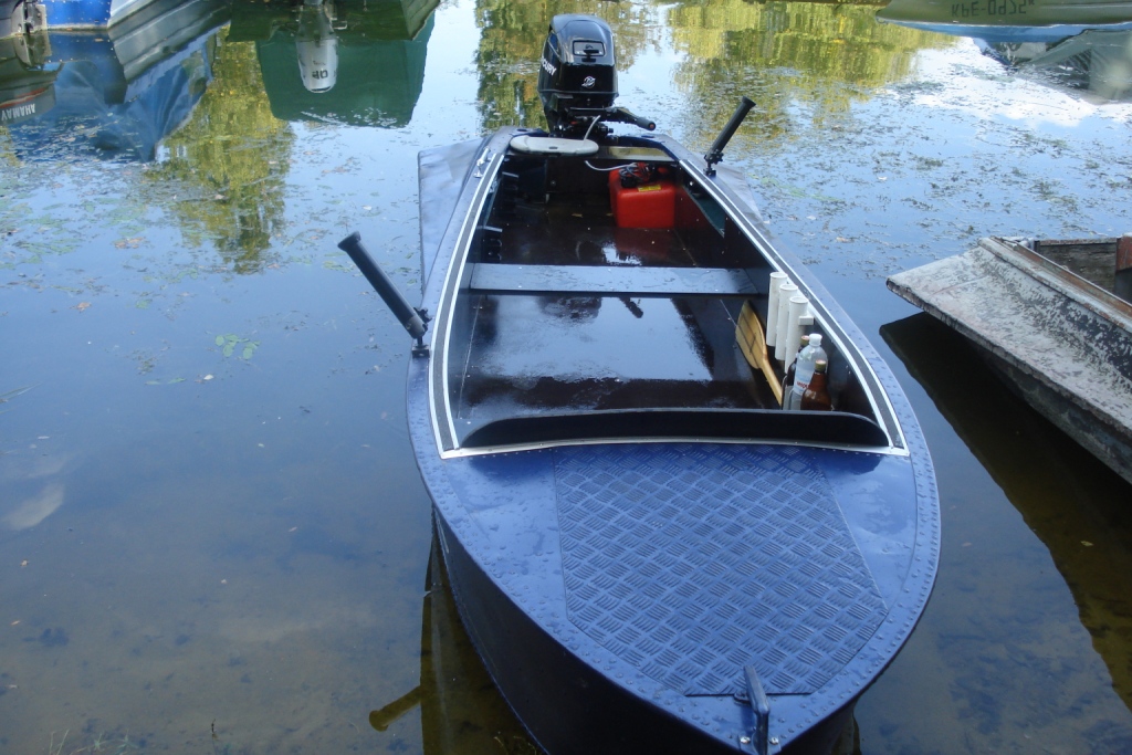

Я не согласен! Крым- это лодка для покатух!

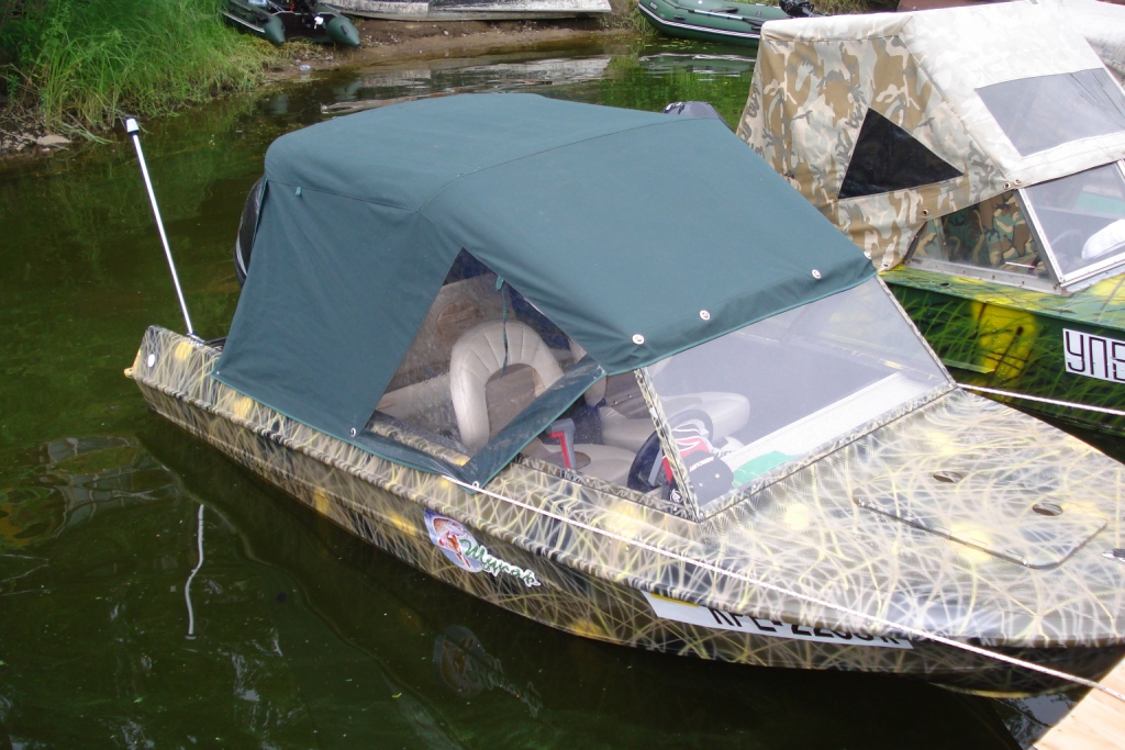

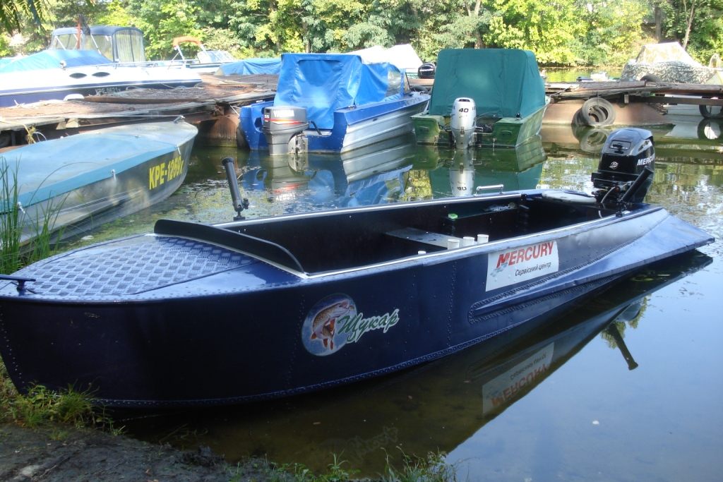

Для рыбалки не удобен-мало места для двоих, негде по два спиннинга поставить, проверено! При троллинге ещё куда ни шло, а при таких сидухах, на поворотных ногах самое удобное место рядом с водителем и лицом к корме, когда на заднем сиденье поляна...

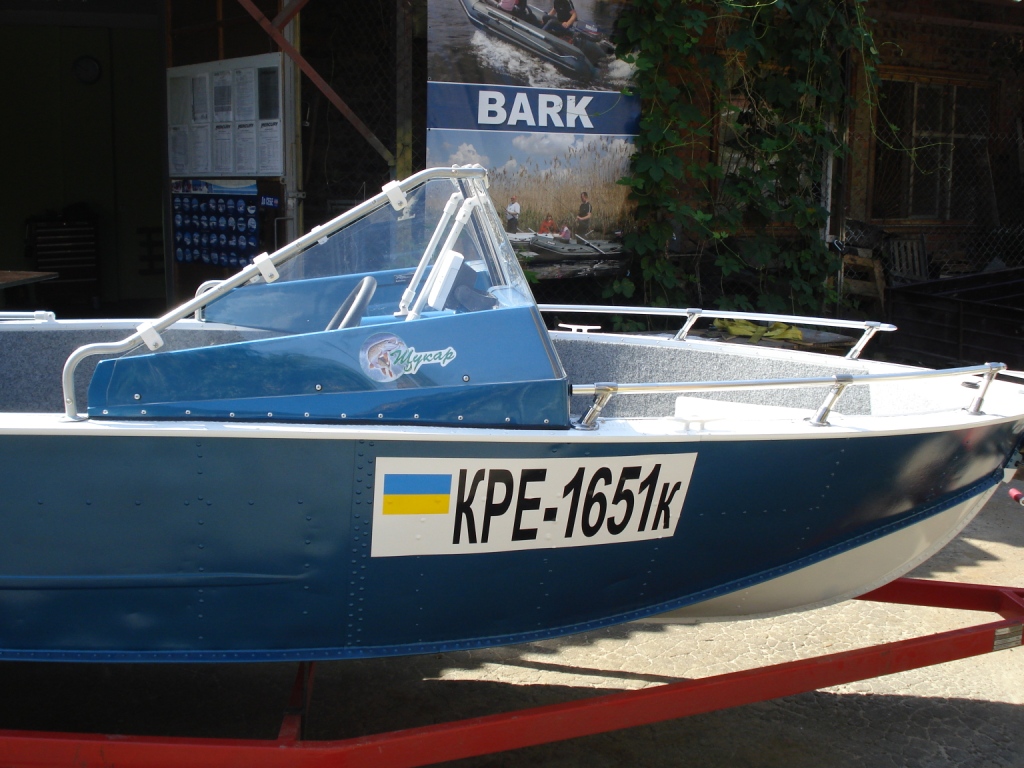

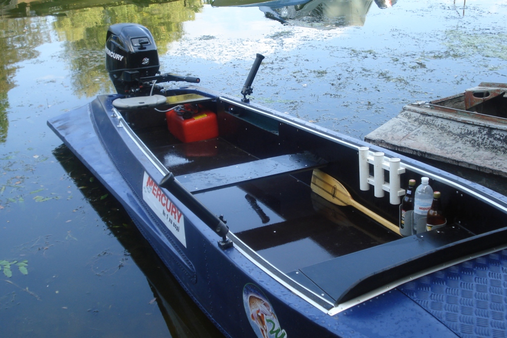

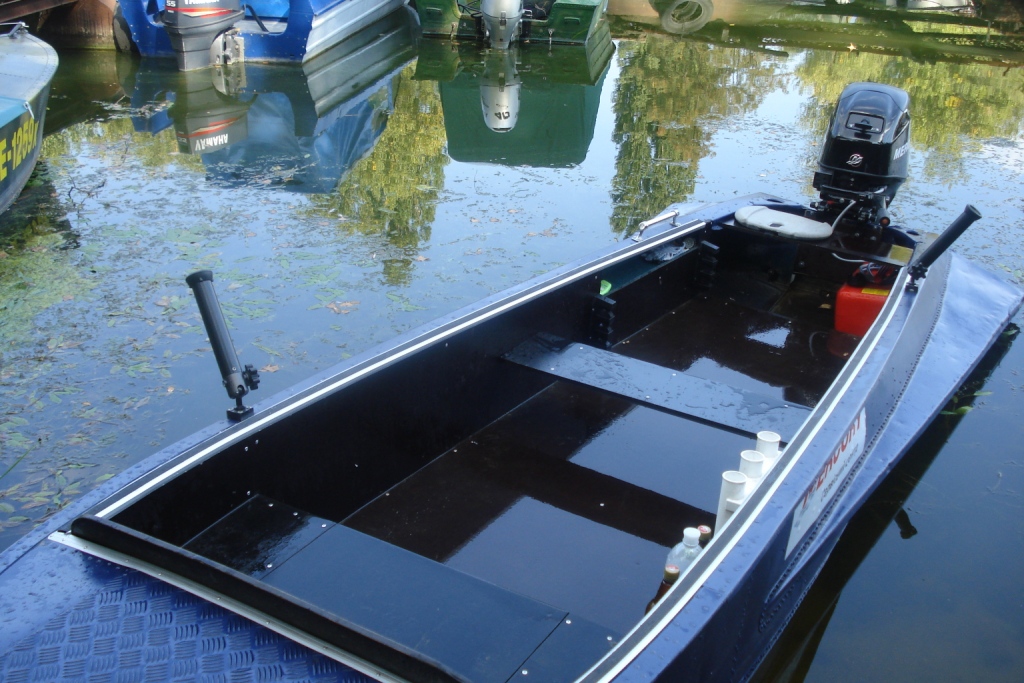

А для рыбалки - идеально подходит казанка или южанка (фото прилагаю),
места хватает!

Однако. Т.е. Вы утверждаете что в Метле удобней чем в Крыму рыбачить?
В Крыму без проблем 4 спина на белую поставить в установленные сзади (в родную крышку, плоскость между переборкой и рецессом)врезные спиненгодержатели или стойку установленную на место родной дуги тента и т.п. Лично я белую не ловлю практически. Трол и спин (джиг и т.п.) для этого Крым самое то.
Я согласен что крым по спокойной воде можно вполне назвать покатушечной лодкой, но не забывайте что у него скаженный снос кормы при маневрах, и его тряску по волне во время покатух не каждый вытерпит.
По блокам аварийной плавучести приведенного крыма есть конкретика? Я прекрасно читаю между строк и понимаю что тема заводится в русло "посмотрите еще на работы ребят с душой со Щукаря"

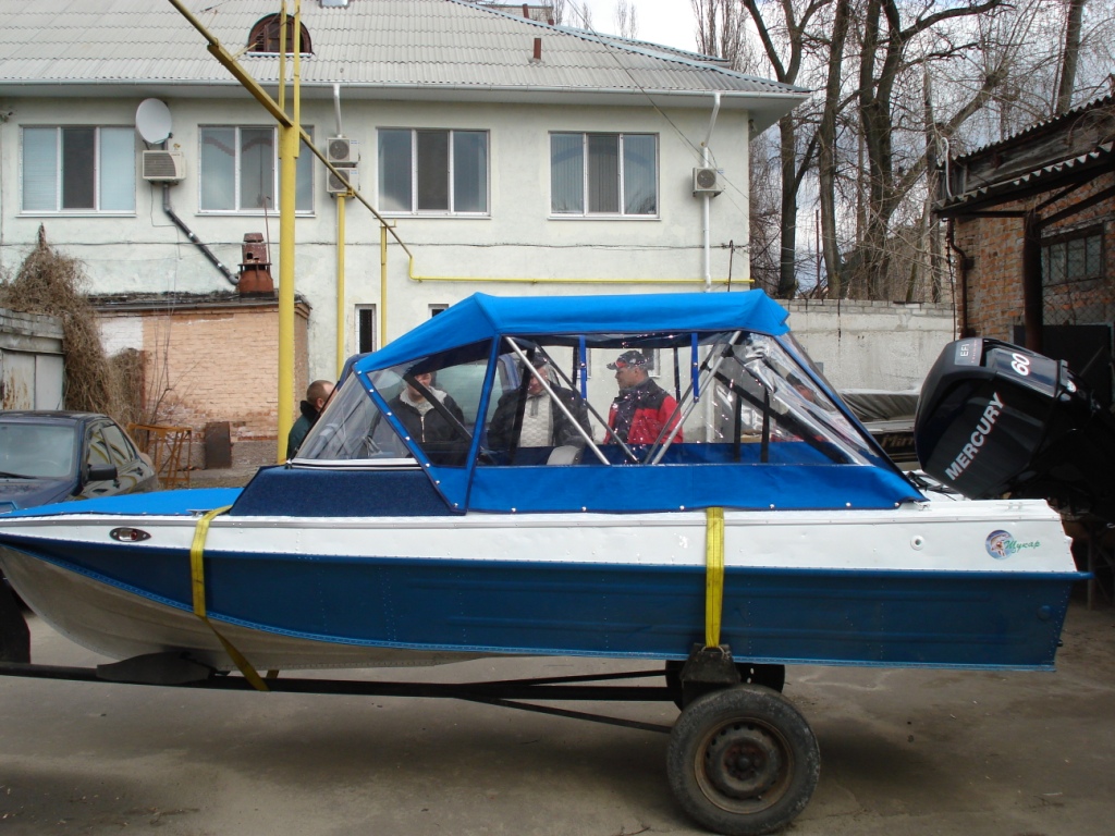

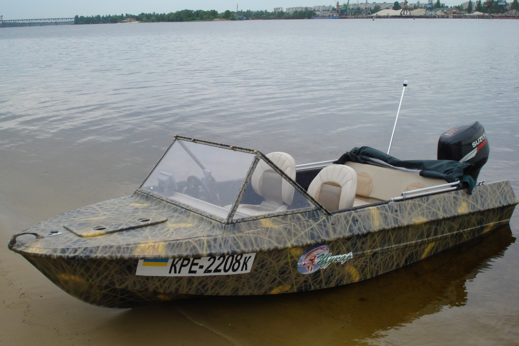

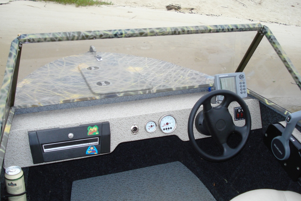

Понравился душевный комплект бодбутыльников на Южанке (с фото 3-4).
Можно поподробней о нём. Может фото покрупней есть, где брали или сами сбацали?

Хочу себе,.. интересненькое решеньеце.
