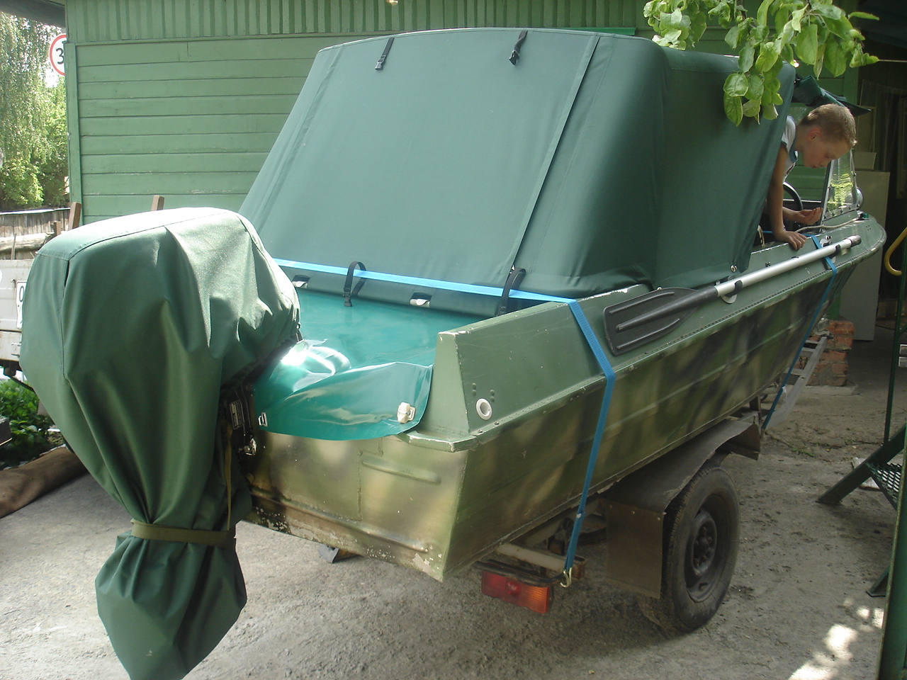

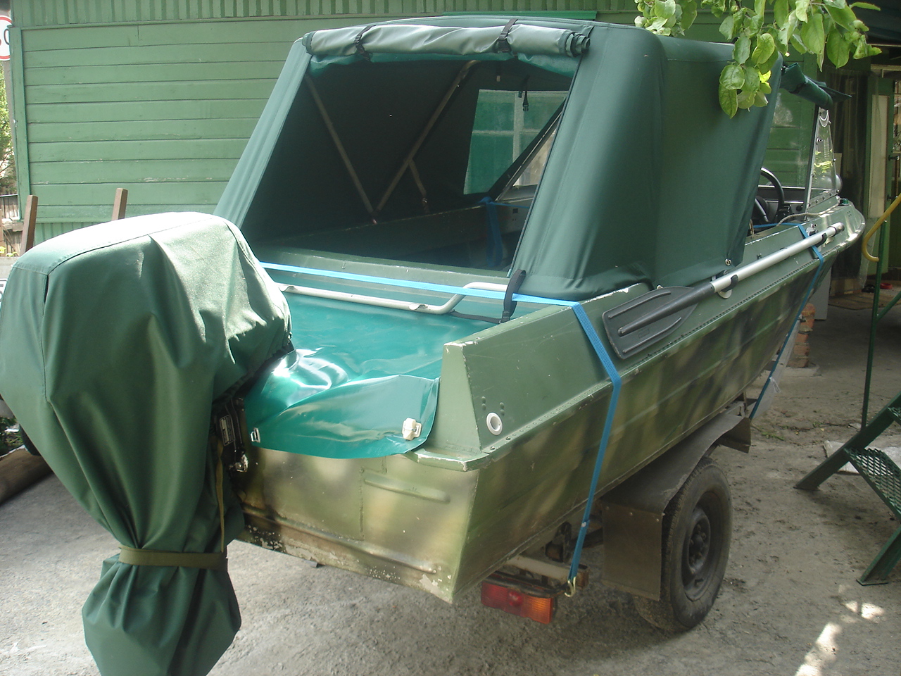

Сфоткал, дюмаю, должно быть понятно!
Назва:  IMAG0962.jpg
Переглядів: 849
Розмір:  782,4 КБ
ID:	60774   Щоб збільшити малюнок, клацніть по ньому
Назва:  IMAG0961.jpg
Переглядів: 748
Розмір:  832,7 КБ
ID:	60775   Щоб збільшити малюнок, клацніть по ньому
Назва:  IMAG0959.jpg
Переглядів: 702
Розмір:  894,4 КБ

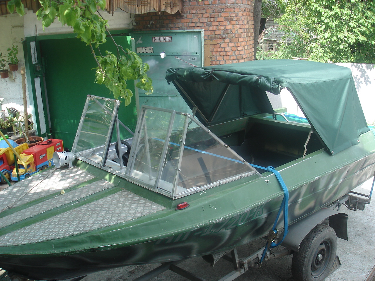

Хочу что бы тент из сложенного положения натягивался с минимальными телодвижениями только из кокпита за считанные секунды.
Спасибо Сане (Sual) за то что разъяснил по родным креплениям Крымовского тента.
Провел эксперимент. Ответная часть сделана из отрезка алюминиевого уголка 20х20мм
Назва:  IMG_20140409_120415_новый размер.jpg
Переглядів: 892
Розмір:  182,5 КБ
ID:	61133Щоб збільшити малюнок, клацніть по ньому
Назва:  IMG_20140409_120441_новый размер.jpg
Переглядів: 876
Розмір:  198,9 КБ
ID:	61134Щоб збільшити малюнок, клацніть по ньому
Назва:  IMG_20140409_120448_новый размер.jpg
Переглядів: 881
Розмір:  219,1 КБ
ID:	61135Щоб збільшити малюнок, клацніть по ньому
Назва:  IMG_20140409_120509_новый размер.jpg
Переглядів: 797
Розмір:  196,5 КБ
ID:	61136Щоб збільшити малюнок, клацніть по ньому
Назва:  IMG_20140409_120529_новый размер.jpg
Переглядів: 824
Розмір:  184,8 КБ
ID:	61137Щоб збільшити малюнок, клацніть по ньому
Назва:  IMG_20140409_121056_новый размер.jpg
Переглядів: 822
Розмір:  115,9 КБ
Результатом доволен, в случае если быстро нужно натянуть тент то без лишних телодвижений последовательность получается таковой:
1 Расстегнули чехол
2 Взялись за переднюю дугу и раскрыли тент
3 из кокпита взявшись за лопатку родного крепления тента, крепим тент за рамку стекла. На этом этапе крыша Тента полностью натянута и уже спасает кокпит от дождя.
4 Крепим люверсы или кнопки боковин, через приоткрытую молнию и т.п.
З.ы. У меня есть тент судя по всему с Крыма-М, крепления к рамке стекла имеют следующий вид. Может у кого то есть фотка или эскизик набросать ответной части?
Назва:  IMG_20140409_121310_новый размер.jpg
Переглядів: 817
Розмір:  201,9 КБ

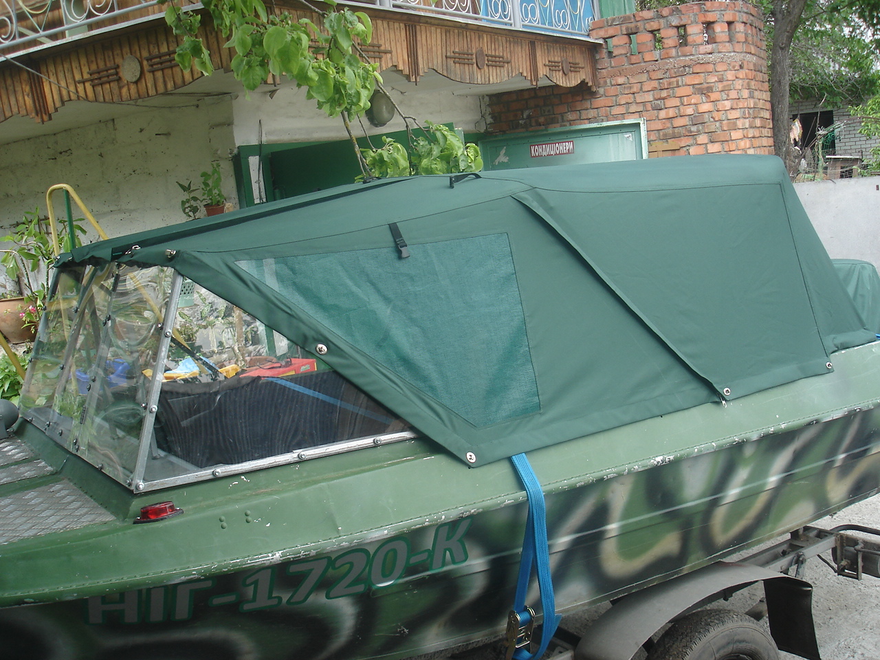

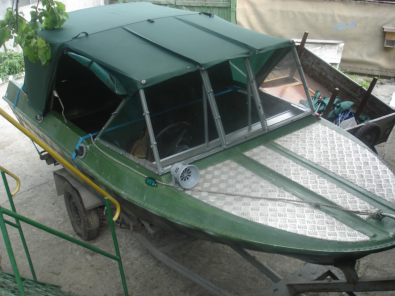

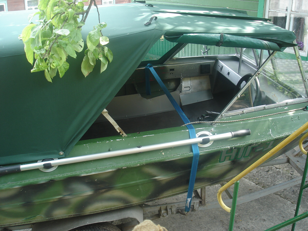

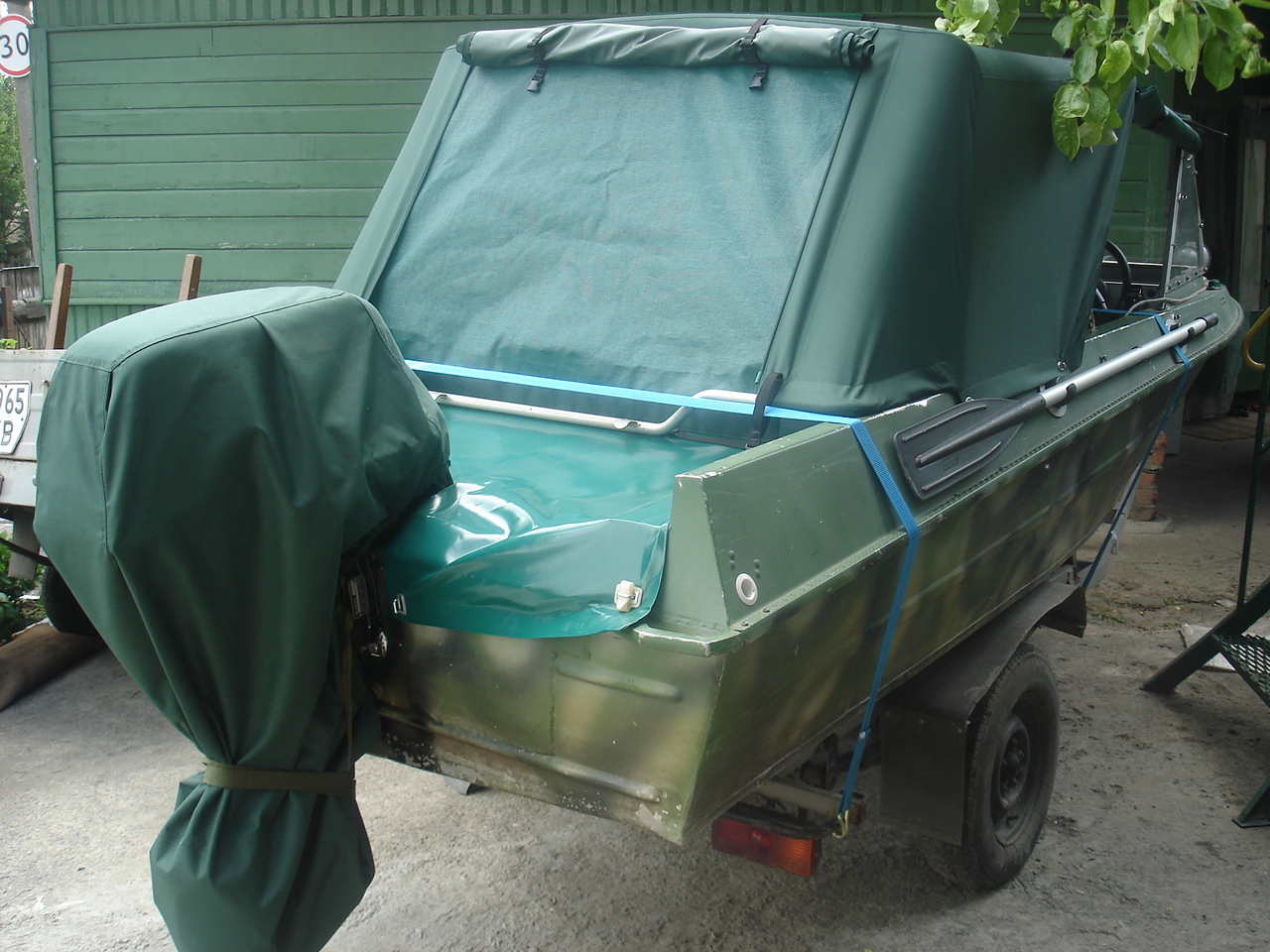

Притянул фотки, раньше не мог.
Назва:  IMAG0977.jpg
Переглядів: 1111
Розмір:  861,2 КБ
ID:	61165   Щоб збільшити малюнок, клацніть по ньому
Назва:  IMAG0978.jpg
Переглядів: 1087
Розмір:  706,3 КБ
ID:	61166   Щоб збільшити малюнок, клацніть по ньому
Назва:  IMAG0979.jpg
Переглядів: 1034
Розмір:  532,4 КБ
ID:	61167   Щоб збільшити малюнок, клацніть по ньому
Назва:  IMAG0980.jpg
Переглядів: 872
Розмір:  1,07 МБ
ID:	61168   Щоб збільшити малюнок, клацніть по ньому
Назва:  IMAG0981.jpg
Переглядів: 962
Розмір:  901,9 КБ
ID:	61169   Щоб збільшити малюнок, клацніть по ньому
Назва:  IMAG0983.jpg
Переглядів: 916
Розмір:  457,9 КБ
ID:	61170   Щоб збільшити малюнок, клацніть по ньому
Назва:  IMAG0985.jpg
Переглядів: 948
Розмір:  523,3 КБ
ID:	61171   Щоб збільшити малюнок, клацніть по ньому
Назва:  IMAG0986.jpg
Переглядів: 970
Розмір:  806,3 КБ
Назва:  IMAG0987.jpg
Переглядів: 886
Розмір:  787,7 КБ
dberegovoy (09.04.2014)

Как из опыта, хватает 2 люверса (один сверху другой снизу) на рамке стекла или все таки лучше предусмотреть посредине промежуточный?
А что на второй дуге за вставка? По длине смотрю дуги одинаковые, т.е. не удлинение, себе хочу подобным образом удлинить переднюю дугу на 15-20см.
Прикидывал по расположению дуг, расположение задней дуги как на родном тенте хорошо только одним - удобство для пассажиров на задней родной сидлухе.
Прикинул что если этим пренебречь в пользу того что на родных дугах получить трансформацию с закрытой передней частью кокпита и открытой задней для возможности рыбалки то заднюю дугу нужно ставить под углом близким к 90градусов.
Назва:  PA166338.JPG
Переглядів: 1067
Розмір:  328,6 КБ
Из этой ситуации можнов выйти или третей дугой, благо родные дуги имеют диаметр 22мм, и под него есть фурнитура, пластиковая фурнитура для этих целей обойдется 35грн. Детали для тентов
Либо крепление под дуги на тенте делать на молниих и для такой трансформации вшить дополнительное крепление при котором задняя дуга будет под углом близким к 90 градусам.
Назва:  IMG_0893.JPG
Переглядів: 1012
Розмір:  247,1 КБ
Крым + Mercury 25 EFI

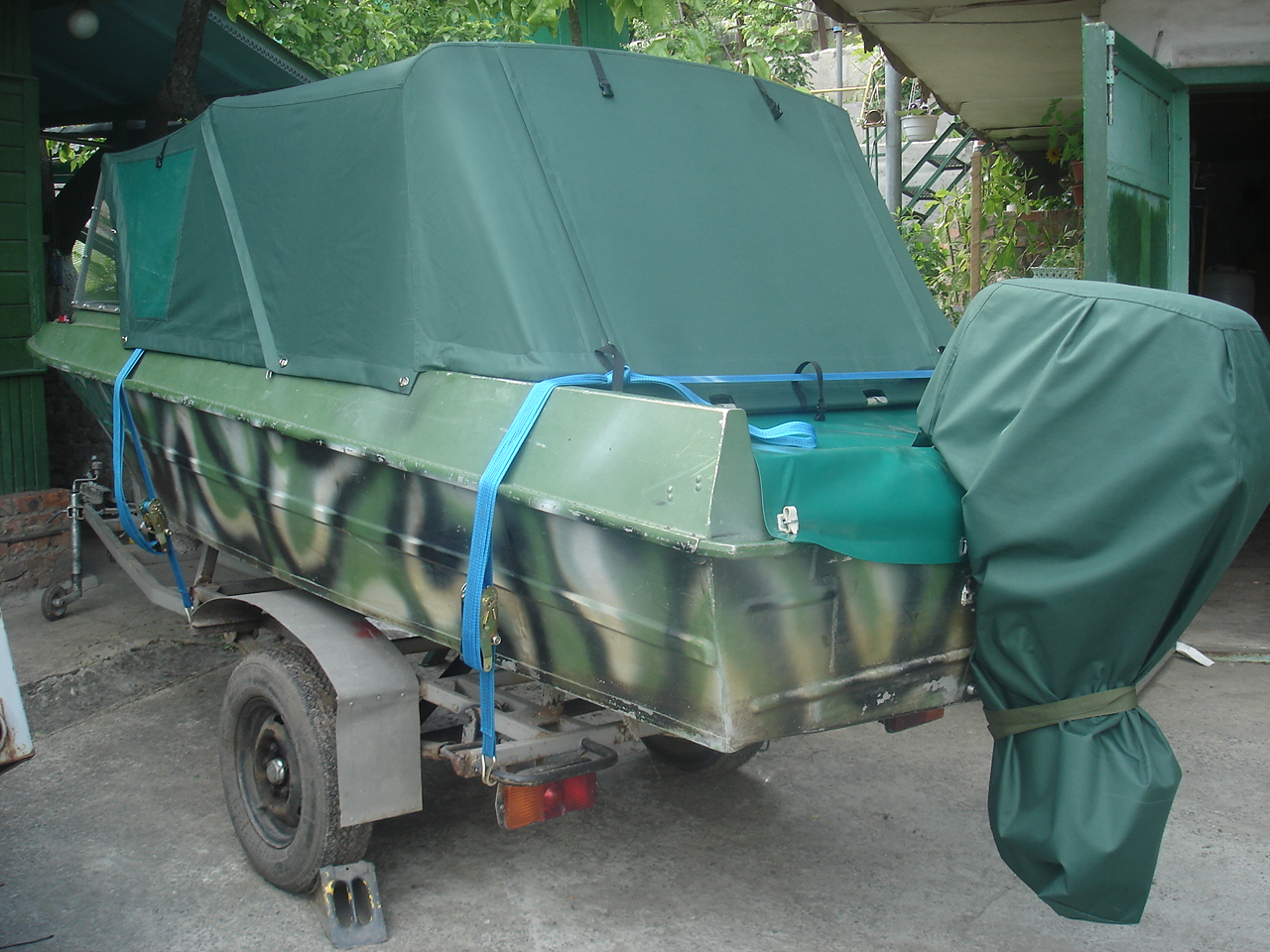

Удлинил переднюю дугу вставкой на 17см. Теперь тент не упирается в голову даже при сиденьях которые выше родных.
Что бы иметь возможность ловить из под тента (передняя половина) на поплавчанку, фидера и т.п. дугу придется ставить в положении как на фото.

Саня, не поможет, посмотри на свой рисунок, дуга под таким углом как ты нарисовал перекрывает полностью кокпит.
Что бы можно было из кокпита нормально забрасывать фидер/донку/спиннинг и т.п. задняя дуга не должна мешать мне делать это. На фотках как у меня натянуты стропы, я спокойно в задней части кокпита могу забрасывать спиннинг, крутиться и не задевать заднюю дугу плечем. Пару постами выше есть фото Днепра на 3х дугах, который делали тентовики они вышли из положения 3мя дугами.
Я думал еще выйти из положения дополнительным креплением задней дуги на крыше тента, т.е. полу тент тоже получится но при этом по бокам не будет красоты, образуются складки когда дуга будет переведена в режим полутента, но это не принципиально.

Это точно, поспешил, или желание побольше сэкономить, в общем купил в интернет магазине ТЕНТОВАЯ НАВИГАТОР СЕРЫЙ 160СМ
6,5м с запасом серой тентовой ткани Навигатор + 1х1,4м Прозрачного ПВХ.
Вчера проверил отрезок ткани ну усадку, сушку в батарее выдержал, а вот издевательство утюгом в максимальном режиме нет - усадка 3%. Та что в магазине на Пугачева продается выдержала все издевательства без намека на усадку.
Хотя на ощуп ткань по интересней, чуть более толще и плотней, более крупное плетение, примерно как у Санбрелле.
