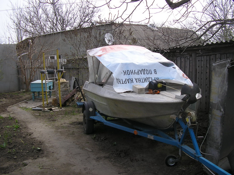

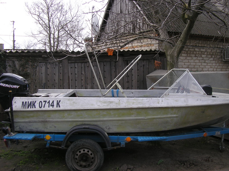

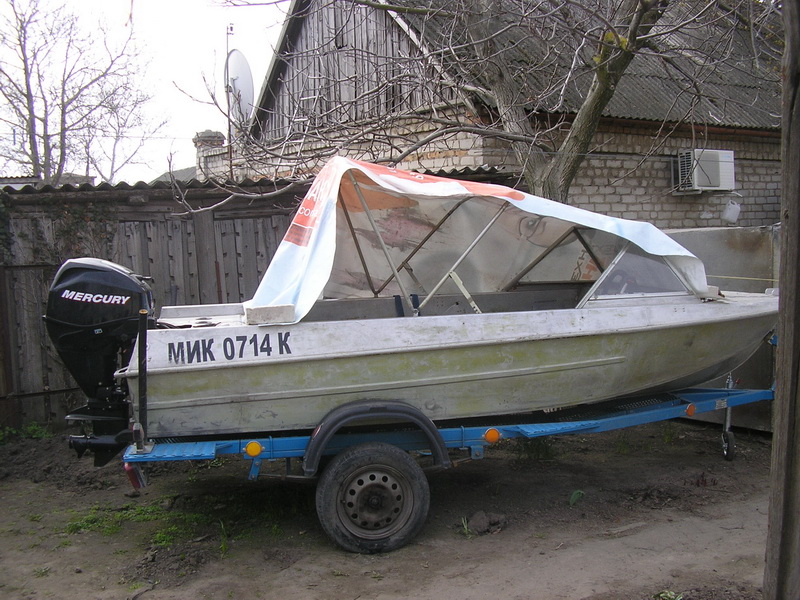

Вариант первый мне нравиться больше.
Походил вокруг подумал и решил делать на 2х дугах, т.к. на 3х дугах в сложеном виде получается довольно таки габаритное нагромождение в районе заднего сиденья.
Начал потихоньку делать, к походу хочу успеть как минимум вариацию биминитоп как максимум полноценный тент.
Из недр была извлечена ручная швейная машинка Подольск, пока играюсь с регулировками натяжения нити и пробую шить, до этого опыта шитья не было. С первой попытки стало понятно что нужна ножная или с электроприводом машинка, т.к. намного удобней когда свободно 2 руки. Попробую прикрутить ее на тумбу от от поломаной ножной машинки, но хотелось бы приделать электропривод. Может случаем у кого есть любая поломанная швейная машинка с электроприводом, готов обсудить вопрос. Так же желателен контакт мастера по швейным машинкам, что бы проревизировал и хорошо настроил мой Подольск
Назва:  IMG_20140627_131929_новый размер.jpg
Переглядів: 750
Розмір:  77,1 КБ
ID:	66332Щоб збільшити малюнок, клацніть по ньому
Назва:  IMG_20140627_132140_новый размер.jpg
Переглядів: 773
Розмір:  233,7 КБ

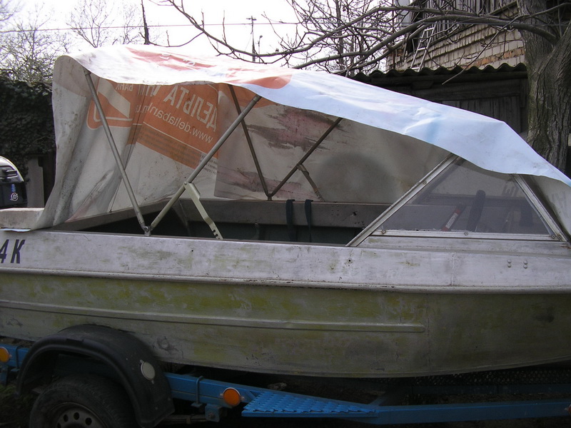

Тент будет пристегиваться к дугам на тракторных змейках. Задняя дуга будет переводиться в "рыбацкий вариант" из под которого можно ловить. Дополнительным креплением, т.е. дуги будет 2шт, а крепления как на фотке 3шт.
Крым + Mercury 25 EFI

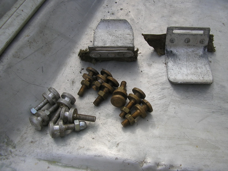

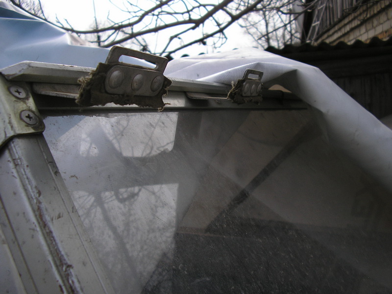

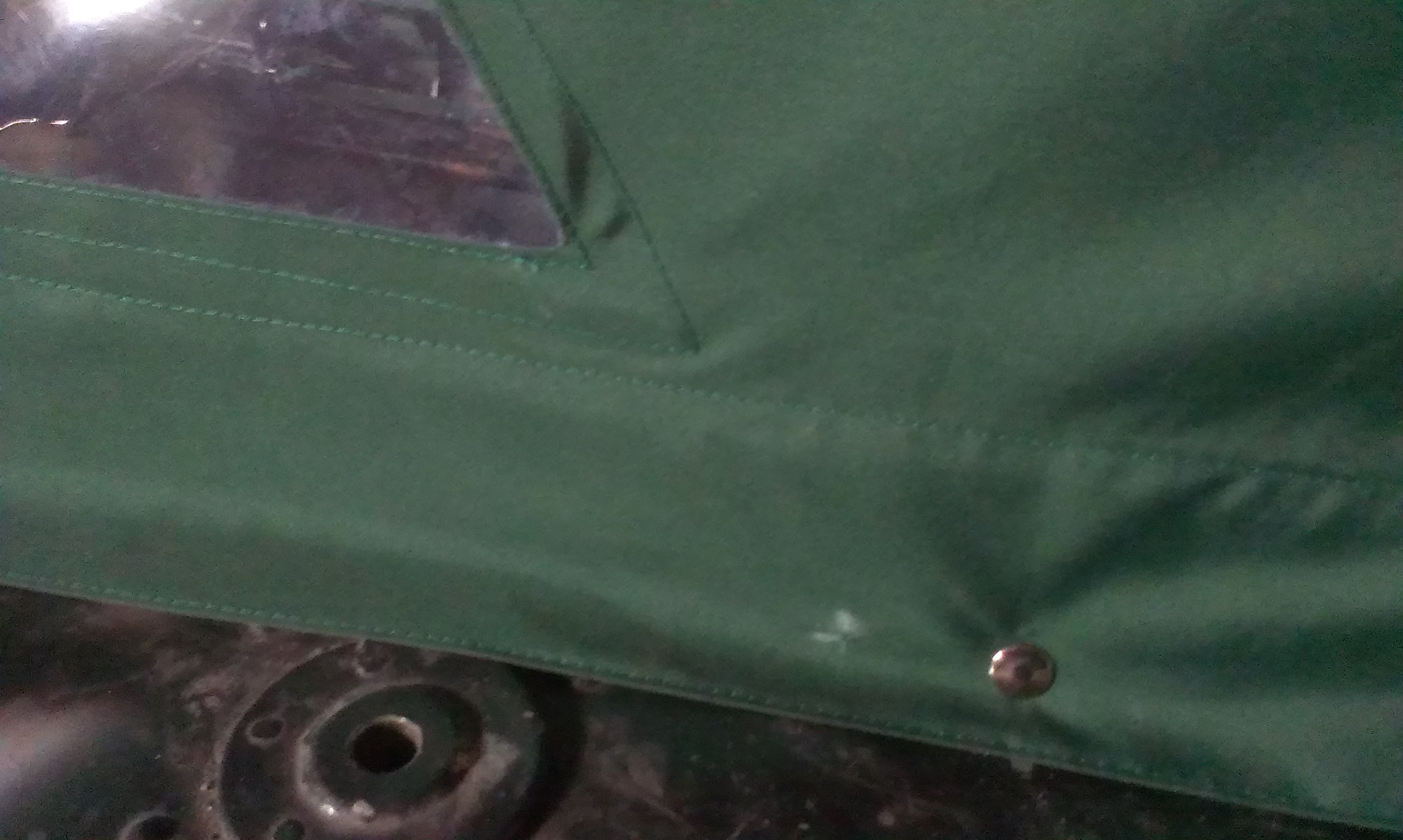

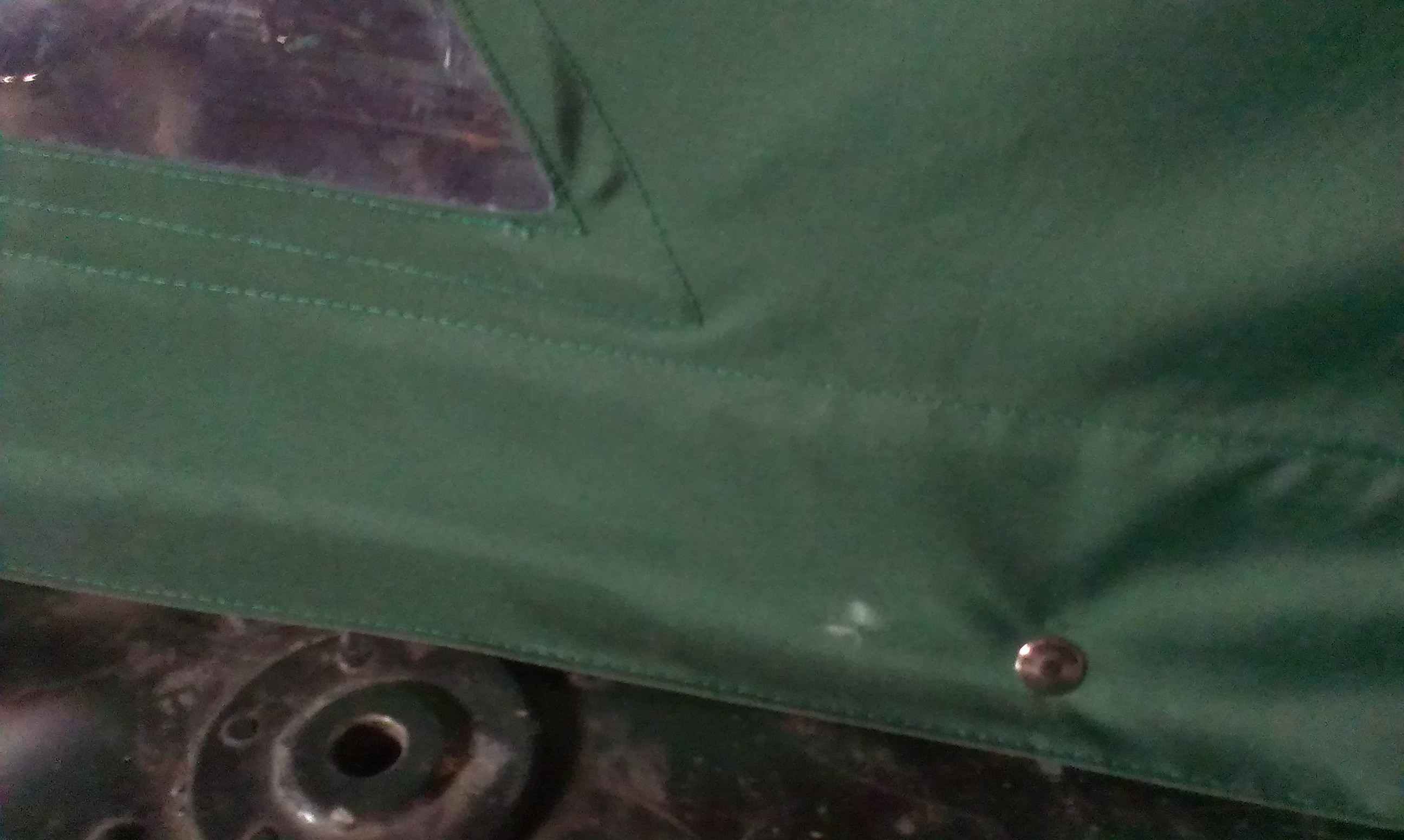

Планирую поэтапно выкладывать фото, если конечно это кому либо интересно.
Пока Вот что получилось.
Назва:  IMG_20140703_143033_новый размер.jpg
Переглядів: 1042
Розмір:  269,6 КБ
ID:	66704Щоб збільшити малюнок, клацніть по ньому
Назва:  IMG_20140703_143018_новый размер.jpg
Переглядів: 954
Розмір:  207,6 КБ
ID:	66705Щоб збільшити малюнок, клацніть по ньому
Назва:  IMG_20140703_142931_новый размер.jpg
Переглядів: 909
Розмір:  75,6 КБ
Очень удобные родные Крымовские крепления к рамке стекла, пока взял на болты, позже будут проклепаны полнотелыми заклепками (не зря купил пневмомолоток, токарь выточил поддержку и обжимку под заклепку Д5мм)
Назва:  IMG_20140703_143054_новый размер.jpg
Переглядів: 1001
Розмір:  191,6 КБ
ID:	66707Щоб збільшити малюнок, клацніть по ньому
Назва:  IMG_20140703_143047_новый размер.jpg
Переглядів: 1000
Розмір:  150,5 КБ
Пока не сильно экономно по ткани, т.к. между первой дугой и рамкой стекла буду вшивать окно, из родной ткани останется только оконтовка, которую можно было пошить из обрезков, но мне так для первого раза удобней и понятней.

Всем Приве. Тоже планирую тент-материал самбрела дуги погнул сам с соседом,набивал солью и песком потом промывал, песок лучше работает как для меня ,трубки брал толще обычных 30мм нижний кронштейн вкручивающийся сварил из металла ,тент планирую не высокий окон минимум чисто для ночевки.... закончу если чего фото выложу.....

Рекомендую обдумать тент , и сделать его васоким.
Так как бывает попал в дождь накинул и иди себе комфортно , да и осенью в морозы на рыбалку когда прёшь км за 10 так думаешь ох как хорошо что у меня тент такой.
Себе сделал тент ,что человек с ростом 160см может стоять.
Крепления дуг сделаны в отверстия уключен.
Все бока поднимаются и остаётся одна крыша.
Каждому своё конечно .

Да думаюуже давно но высокий не хочу потому как выпить можнои в маленьком а парусность ахрененная и так ночуеш а дожь с ветром сильным иболтает больше еще хочеться общую канцепцию формы сохранитьи с румпеля с тентом не походишь приходиться помокнуть

Может это и будет ошибкой, но вся лодка затачиваться под понижение центра тяжести и облегчение, насколько возможно и сидения стоят пониже через уголок на полу--супер проверил рост у меня 185см , да и дуги нагнул уже так, под невысокий тент . Тут другой вопрос по тенту - самбрелы хватает только на весь верх, было куплено четыре метра погона. А какой материал взять на бока съемные, может взять материал подешевле- вот вопрос .Какой материал кто ставил ,ну так чтоб логично или дешевле...... А сам тент планируеться для ночевок, окон минимум...

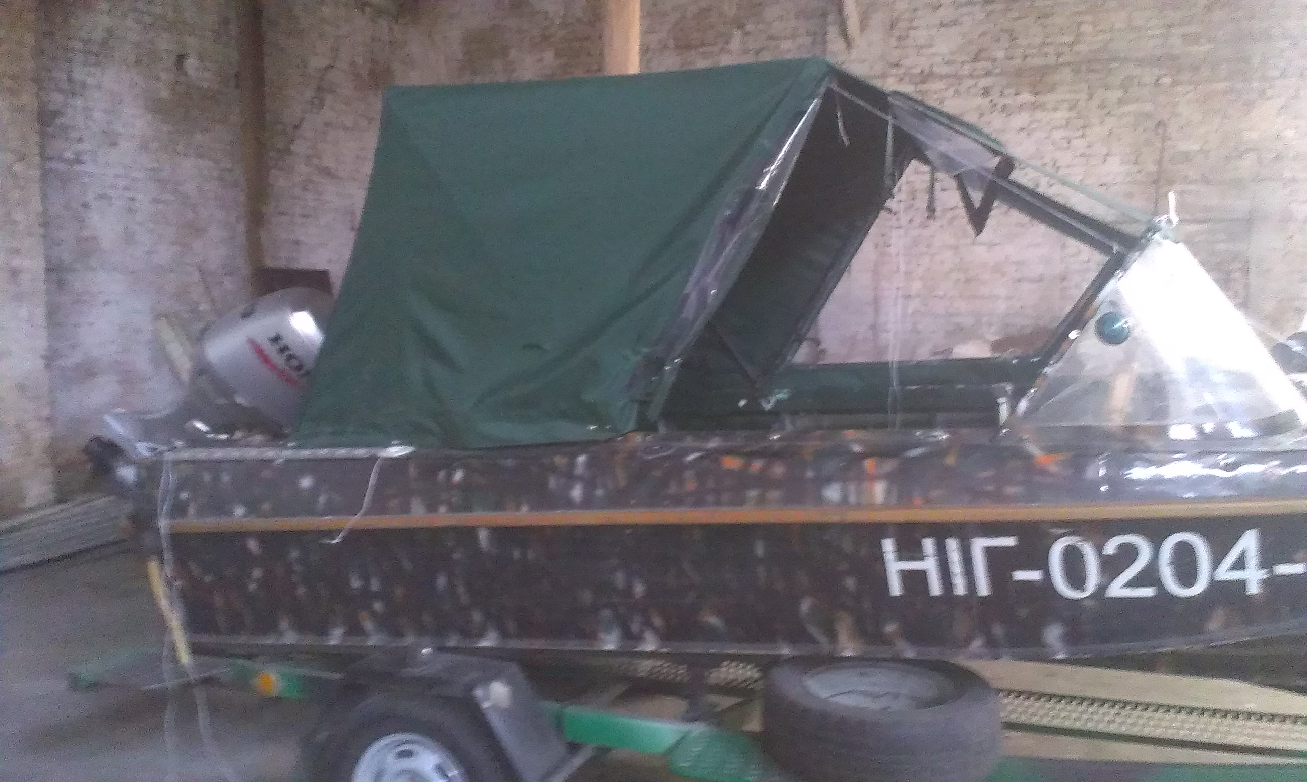

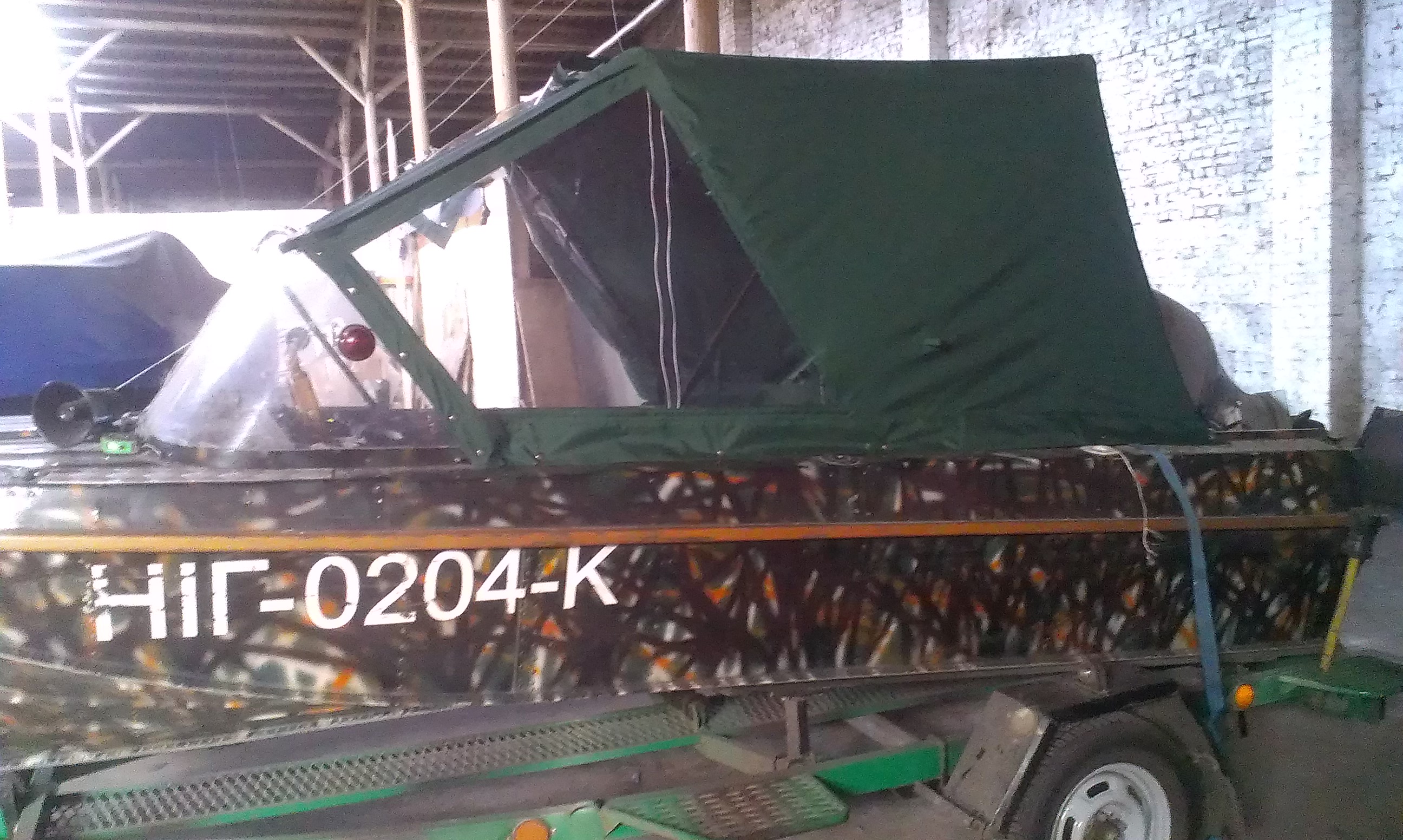

мой вариант
Назва:  IMG_20180531_175302.jpg
Переглядів: 662
Розмір:  3,01 МБ
