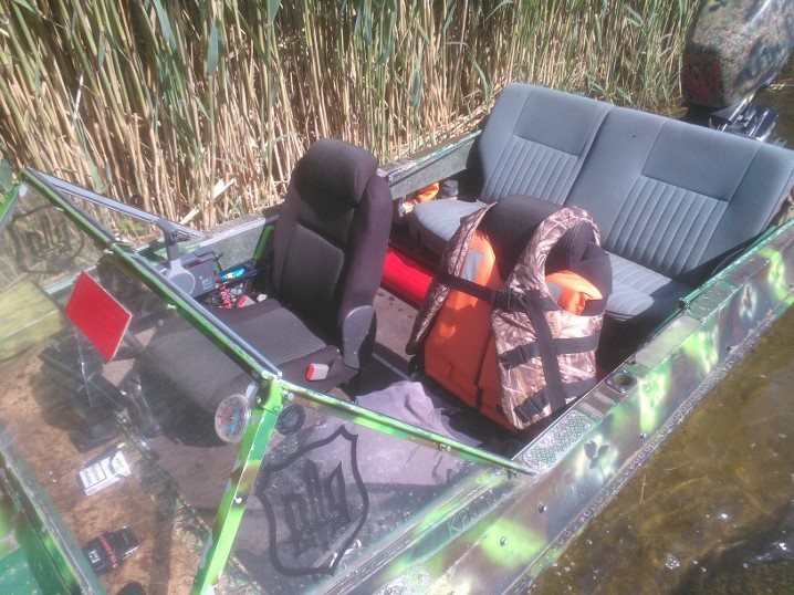

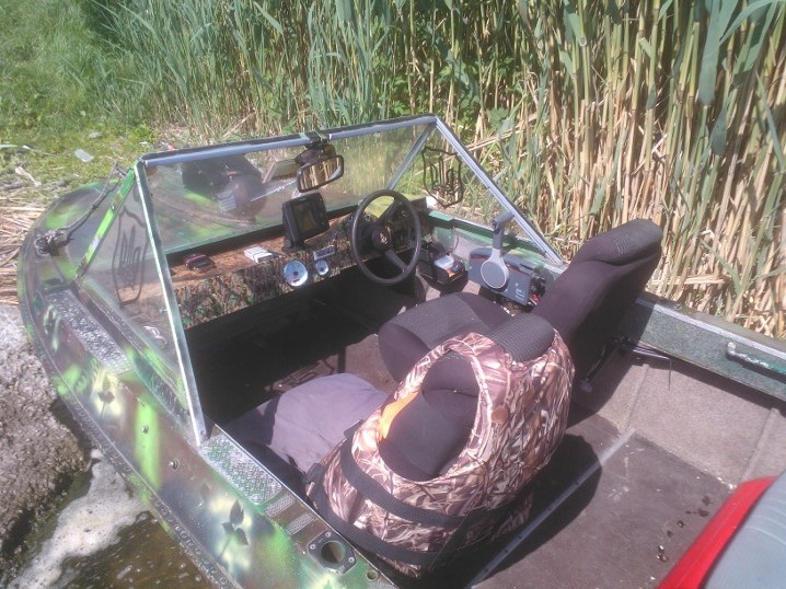

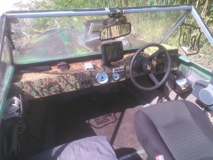

Всем здравствуйте.
Хочю показать свой Крым. Что скажите?

Допис від Владислав 0061 Переглянути допис
Всем здравствуйте.
И Вам здрасте! Что тут сказать... Это Крым!
yya-Юра (20.05.2015), БАКЕНН (19.05.2015), Валера М (19.05.2015)
Старий 19.05.2015, 23:06   #385 (permalink)
Аватар для dberegovoy
Дописи: 7.462
Сказал(а) спасибо: 3.226
Типово Re: Мой Крым
А что скажешь, все красиво.
Сам люблю когда все восстановлено по заводу без лишних тюненХов (куча рефленки и т.п.)
Родную крышку рецесса (моторной ниши) найдите, с нее получается хороший подиум, можно спиннингодержатели врезать и т.п.
Колонка режет глаз, мешать (месторасположение) не будет?, может потому что сам не люблю музыку в лодке, предпочитаю слушать либо тишину либо природу.
По транцу могут быть советы и критика. У самого все по заводу (заменена доска и накладка), мотор 75кг 3 цилиндра, мерк 25ефи (задушеная 30ка) Пока полет нормальный, но у меня лодка используется на легке в основном. Наблюдайте за углами, если начнутся признаки деформации (микротрещены и т.п.) то нужно будет как минимум наварить косынки (для 30ки хватит с головой). Сейчас что бы не портить покраску можно распоку/стяжку (шпилька) и т.п. поставить по желанию, типа перебдеть или на упрждение.
Добавлено через 5 минут
Если для рыбалки, то переднее (как минимум) сиденье не удобное, его как по мне лучше заменить на одно или пару сидений на подиумах (тумбах).
Крым + Mercury 25 EFI

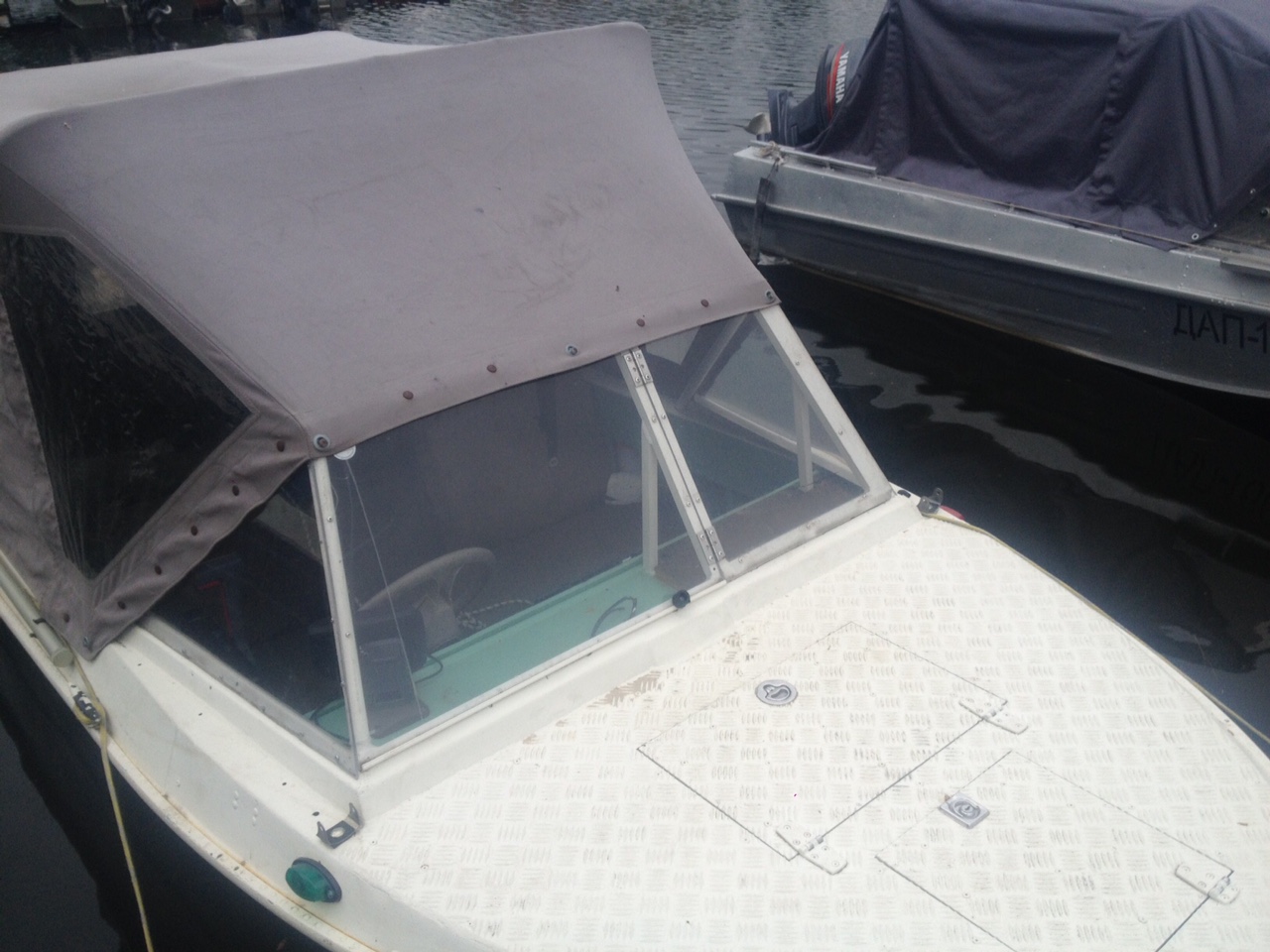

Назва:  IMG_8370.JPG
Переглядів: 707
Розмір:  305,3 КБ
Владислав 0061 (20.05.2015)

Калитка в крыме ? переступил и пошел
Lodochnick (25.05.2015), милка 1970 (20.05.2015), Шумахер (19.05.2015)
Старий 19.05.2015, 23:17   #388 (permalink)
Аватар для Евгенич
Карапь: Stingray 175 МСМ 140
Дописи: 3.613
Сказал(а) спасибо: 2.278
Типово Re: Мой Крым
есть ещё Семья. Жена, дети иногда пожилые родители.... Да и зачем себя ущимлять в удобстве, если есть возможность сделать.
Старий 20.05.2015, 15:23   #389 (permalink)
Аватар для Владислав 0061
Псевдо: Владислав
Карапь: Прог
Дописи: 187
Сказал(а) спасибо: 31
Поблагодарили 32 раз(а) в 19 сообщениях
Типово Re: Мой Крым
Не успел кришку поставить, очень хотелось попасть на воду, эти фотки с первого выезда. Колонки кстати не мешают, но на ходу слушать это полный бред (отвлекают, да и музыкой не насладишься) а вот когда на острове или с лодки рыбку ловишь то радио рок не помешает)
Да передние сидушки тяжелые и не очень удобные, в будущем хотелось бы заменить.. Кстати рыбу с неё ещё не ловил, мне кажется два человека максимум поместятся для более мение удобной рыбалки..?
Какая у вас скорость на Вашей лодке, не замеряли? У меня по GPS на вигатору 39км/ч, но у меня винт стоит 9шаг... ожидал большей скорости... буду винт менять.
