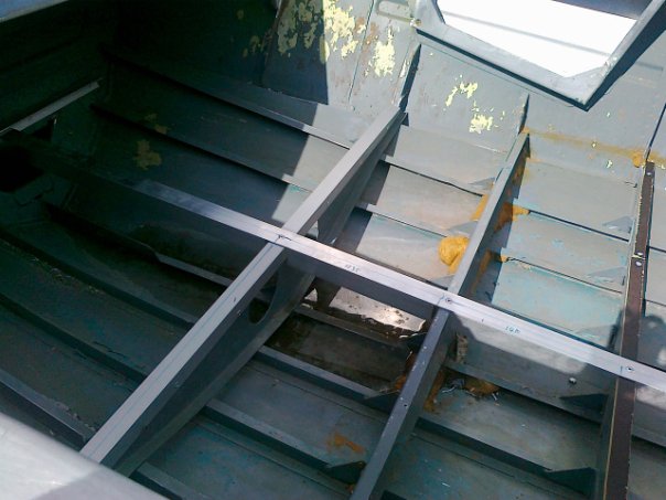

Вот так добавляли набор, толстостенный квадрат (под 130 кг веса моего друга пол из 10-ки не прогибается)
и заодно дополнительные висящие шпангоуты упёрты в центральные стингера.

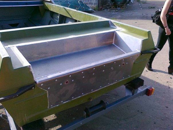

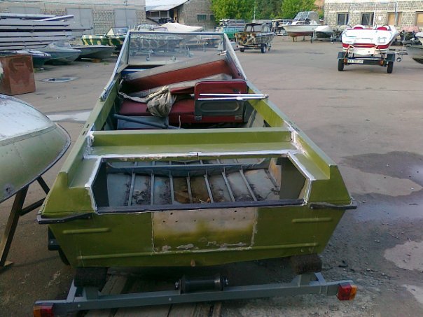

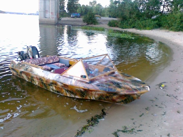

Мой "Крым"

А задняя сидушкаподнята?
Старий 19.05.2013, 14:05   #11 (permalink)
Аватар для dberegovoy
Дописи: 7.462
Сказал(а) спасибо: 3.226
Типово Re: Мой Крым
То судя по всему из неё сделана крышка заднего рундука.
А для чего на борт наварены "брызгоотбойники"? Крым вроде как практически не забрызгивается.
Крым + Mercury 25 EFI
Старий 19.05.2013, 20:21   #12 (permalink)
Звідки Ви: Рыбинск
Дописи: 3
Типово Re: Мой Крым
Крышка рундука из спинки заднего сидения, задний диван остался, его можно либо вперед, либо назад поставить на штатное место.
а можно так:
Мне он такой уже достался. Предыдущий хозяин просто усилил борта.
Добавлено через 4 минуты
Да, рулить румпелем сверху удобнее. Сидишь на переборке, всё видно, румпель под рукой, пятой точке мягко, (хоть "верхом" на ней сиди )можно развернуться и спустить ноги в моторный отсек, сидеть, спиннинг кидать.
