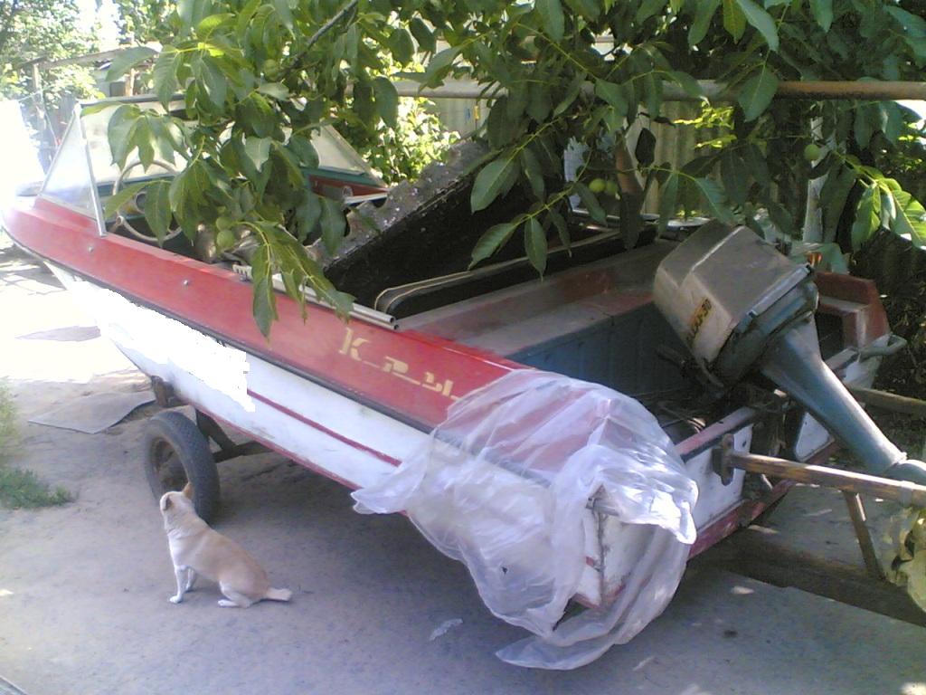

На прошлой неделе стал счастливым обладателем лодки Крым-М.
В своем выборе мотолодки перечитал кучу форумов и остановился именно на этом варианте!
Хотя были ещё варианты с Прогресс 2М, но после осмотра их в живую, вариант с прогрессом отпал...
Лодку планирую использовать с 25-м мотором для рыбалки и покатушек семьёй. Эксплуатация будет в основном на КВХ. Правда многие мои знакомые не рекомендовали мне брать Крым для КВХ из-за того, что там часто волна и задница будет синей. Но честно говоря, я просто влюбился в эту лодку с первого взгляда.
Работы с не предстоит много, хочу до начала сезона довести лодку до нормального вида.
Сейчас она выгладит так (только откопал от снега):
Что из этого выйдет выложу после окончания работ
Предлагаю в этой теме всем желающим делится своими навыками по тюненгу Крыма, выкладывать фотки до и после тюненга.
