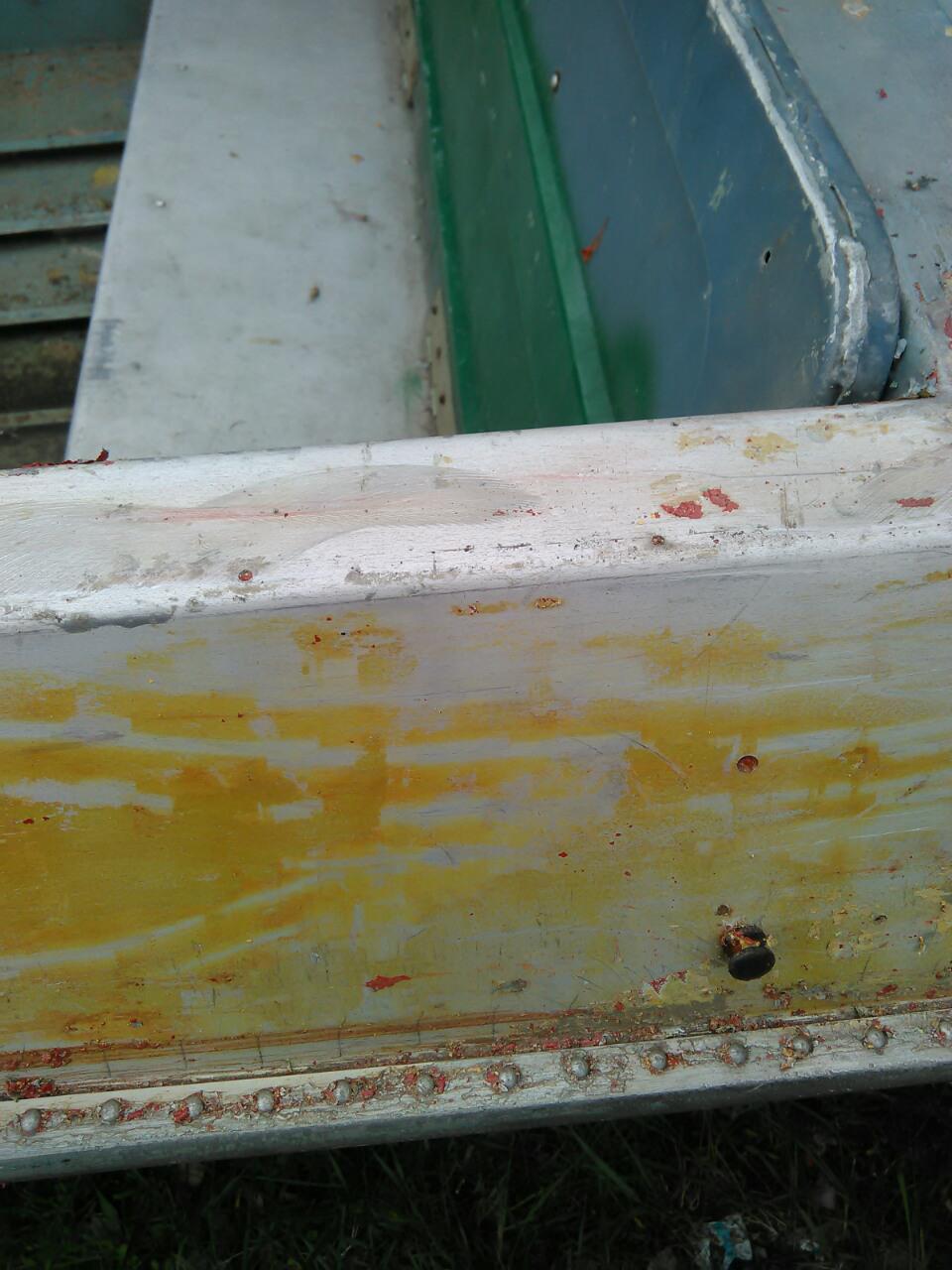

Не знаю-что-ВЫ думаете с покраской-днища...Просто у товарища -тоже Крым,так ОН-еще в конце-80х-полностью смыл днище-и больше его не красил(тогда-еще заполировал),лодка до-сих-пор -ходит-коррозии нет и не так обрастает.....Стоит у НАС-на-6м РОПе.....УДАЧИ-ВАМ!
Думаем что нужно красить.
После зачистки задуем кислотным грунтом и автомобильной краской.
Нужно делать все и сразу, одновременно, если сейчас не покрасим - так и будет у нас лет 10 "рябая" ходить.

В 2008 году с днища снял отваливающуюся кусками шпатлевку. Предыдущий хозяин, наверное, работая на автосервисе, вместо рихтовки сделал выготовку . Однако, пятна особо приставучей шпатлевки пооставались. Этой весной решил днище слегка зашкурить и отполировать, на предмет получения небольшого прироста скорости. Так оказалось, за семь сезонов таки замсетна коррозия. Лодка стоит на воде. Участки, покрытые шпатлевкой не корродировали. Глубина примерно 3-5 соток, на ощупь (слесарку знаю, примерно могу оценить). Красить не буду, я не проживу столько, чтобы сожрало критично, но, возможно, стоит задуматься. Как минимум - пристегивается лодко стальной цепью к стальным же бонам. Соотв. корпус выступает в качестве анода. Может, попросить скидку за стоянку, если лодка не дает бонам ржаветь?

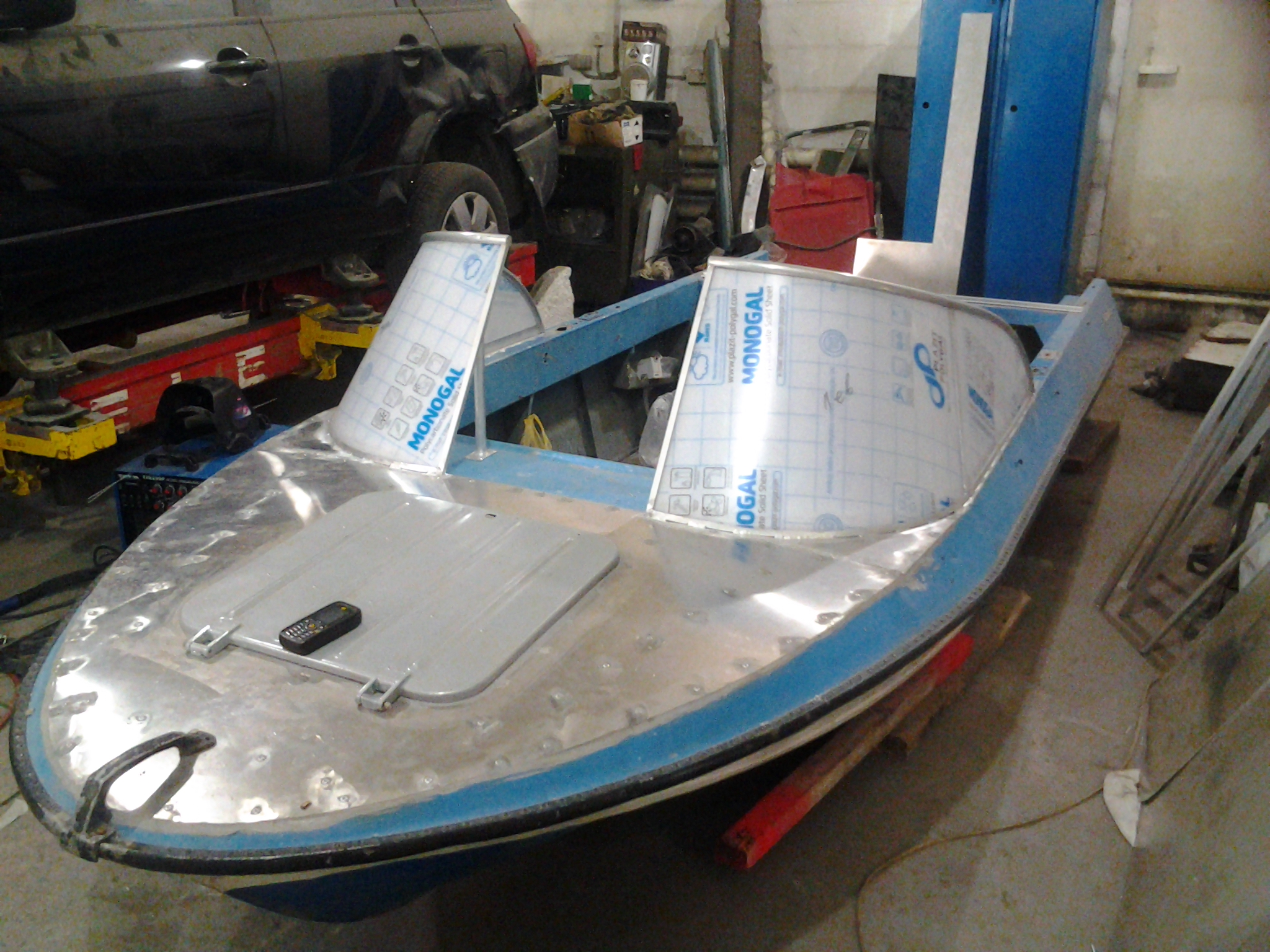

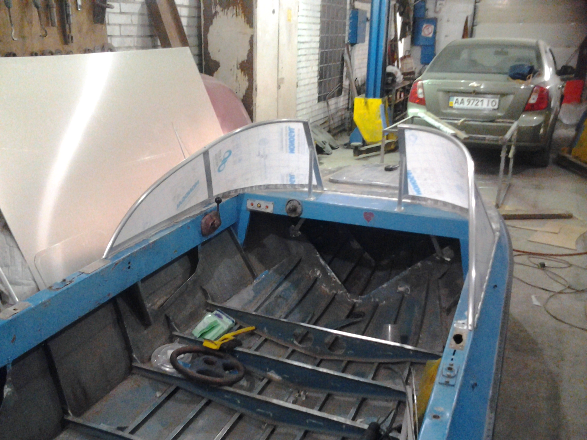

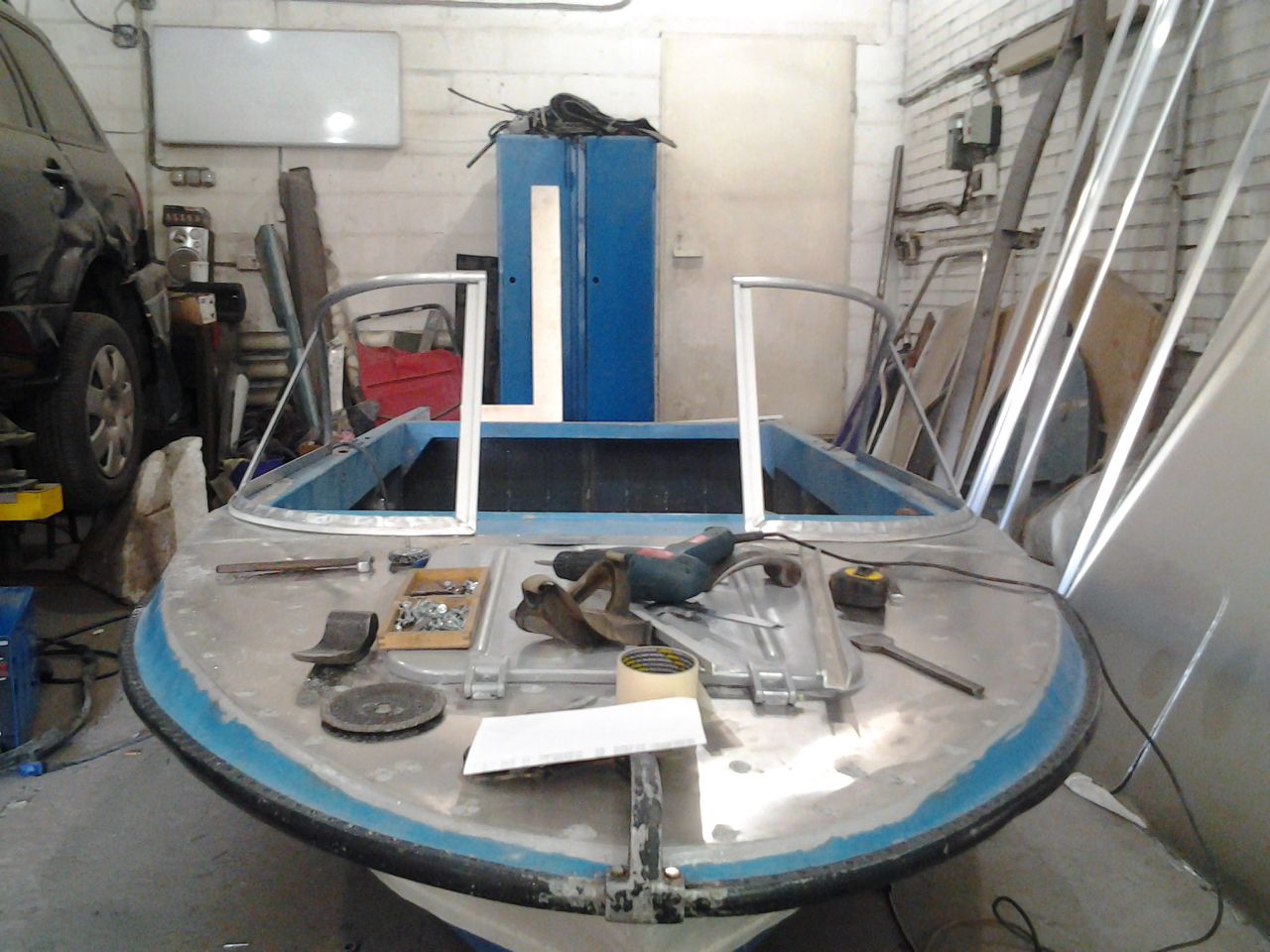

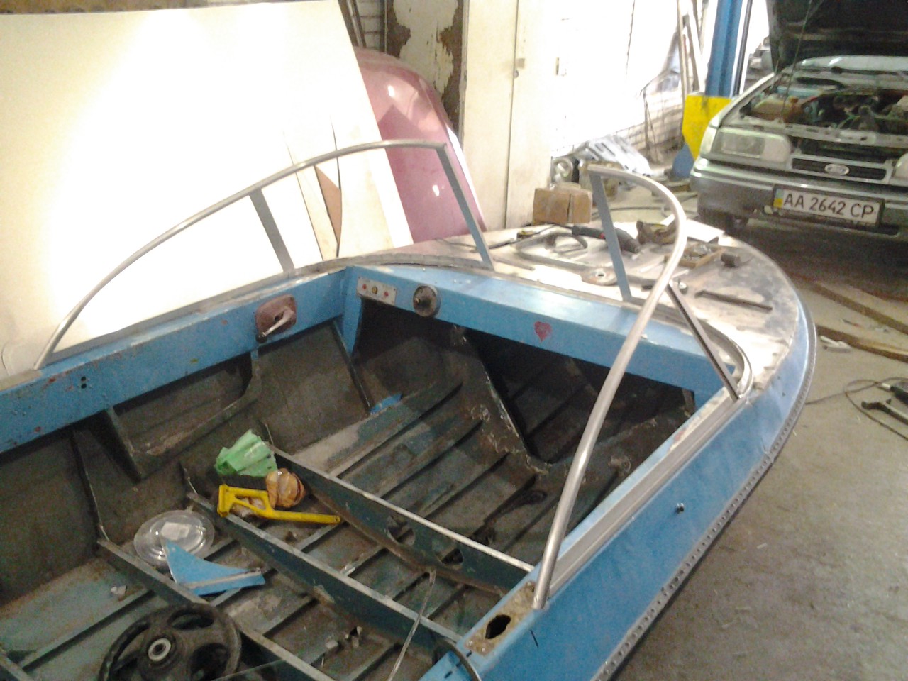

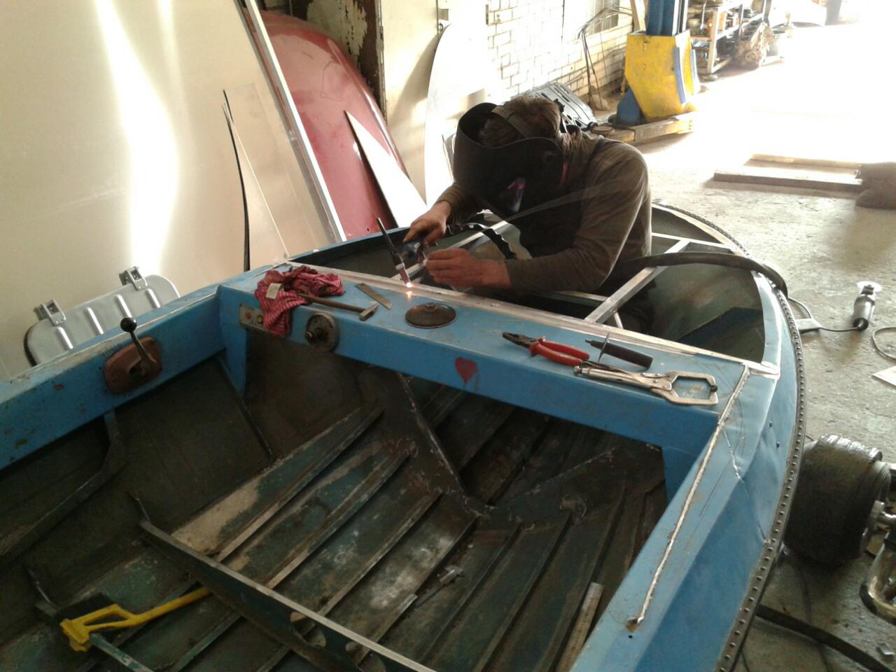

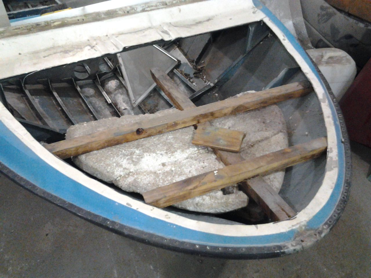

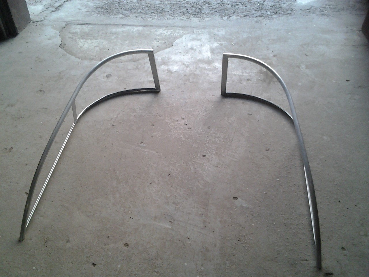

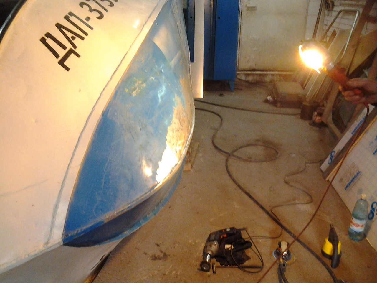

С ветровым стеклом закончено.
Переходим на транец...
Назва:  1.jpg
Переглядів: 516
Розмір:  140,3 КБ
ID:	115156   Щоб збільшити малюнок, клацніть по ньому
Назва:  3.jpg
Переглядів: 483
Розмір:  154,6 КБ
ID:	115157   Щоб збільшити малюнок, клацніть по ньому
Назва:  4.jpg
Переглядів: 519
Розмір:  154,5 КБ
senator зараз поза форумом   Відповісти з цитуванням

Допис від senator Переглянути допис
Рамка классная,а где покупали профиль и почем.

Старий 10.05.2016, 15:53   #10 (permalink)
Аватар для sinai77
Звідки Ви: Киев - роп 1
Дописи: 267
Сказал(а) спасибо: 221
Поблагодарили 26 раз(а) в 14 сообщениях
Типово Re: совет по рихтовке, тюнингу Крыма
ну-Супер !!

Вчера ВИДЕЛ ЭТОТ Крым в боксе-в работе-(случайно попал к ФРЕГАТОВЦАМ)-Крым изготовлен из-АМГ-5.коррозии ТАК не боится как Д16т и то из чего делают другие корпуса-почему -ВАМ и отписал-ТОВАРИЩ -еще в конце-80х отказался от покраски днища своего Крыма-наоборот ЕГО зачистил.Который год в эксплуотации и никакой коррозии -НЕТ-поставил еще мачту ходит под парусом,и боковые кили,и ничего не пробивает никакая-коррозия.Может у ВАС есть латки с другого сплава-или в корпусе еще что-то что дает коррозию....А в принципе-ХОЗЯИН-БАРИН....Хотите-красте.УДАЧИ ВАМ.
Добавлено через 6 минут
Чем большеи лодка находится в движении-тем меньше-ОНА ОБРАСТАЕТ.....В те-годы (и молоды МЫ были-и деток еще не было)каждая свободная минута на воде-выезжали в пятницу вечером -возвращались в понедельник-и на работу.Сейчас за лето-чищу днище постоянно -по возможности-МОЧАЛКА-(капролоновая стружка)вся икра и слизь смывается очень легко.....До РАКУШЕК-ЕЩЕ НЕ ДОХОДИЛО!
Добавлено через 47 секунд
чистится не переворачивая лодки с воды....

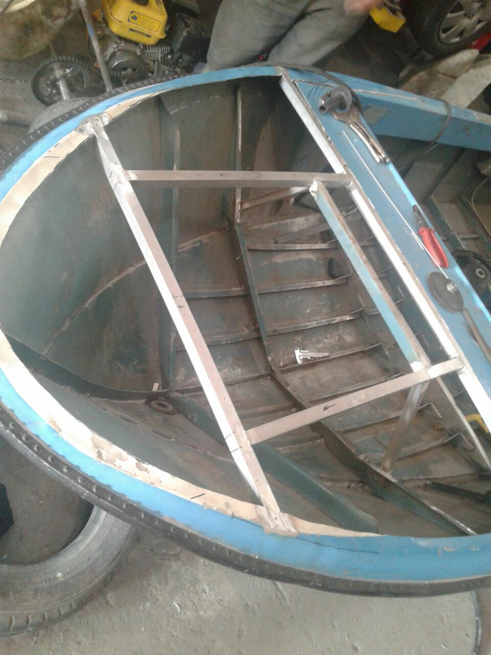

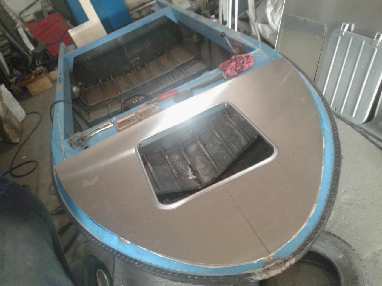

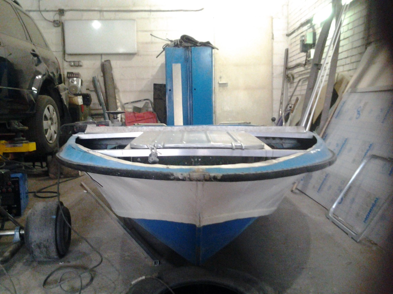

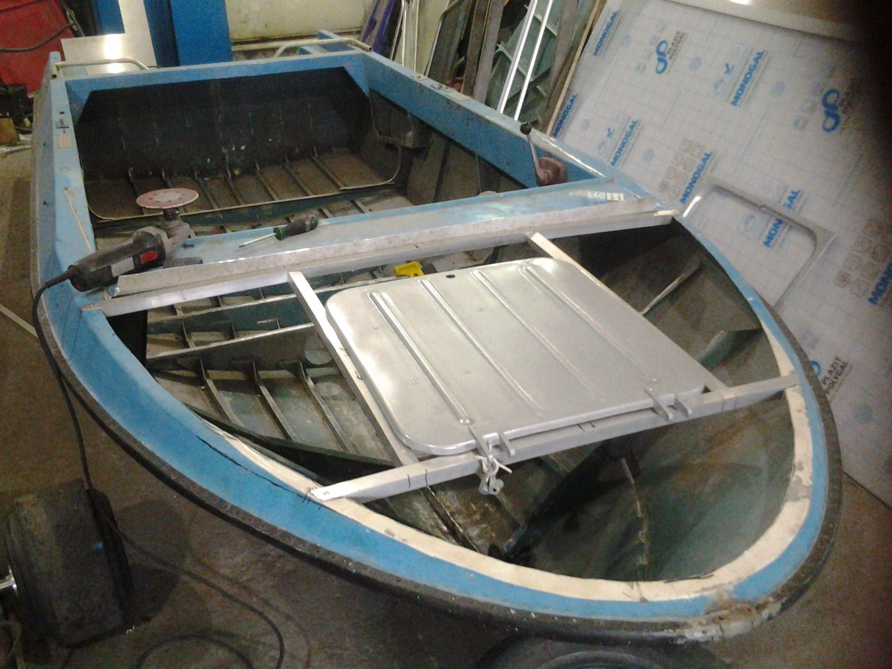

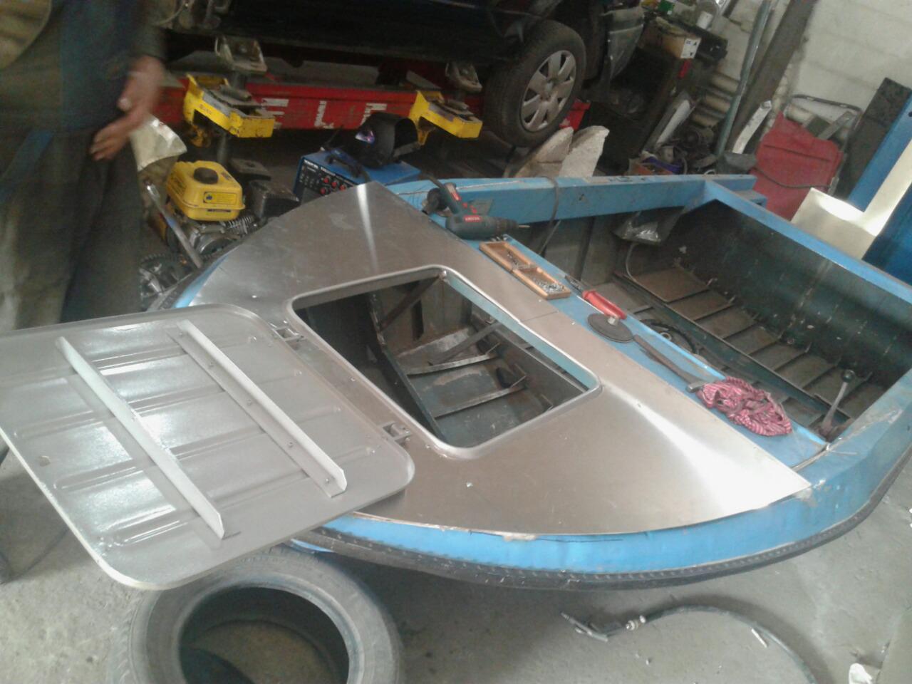

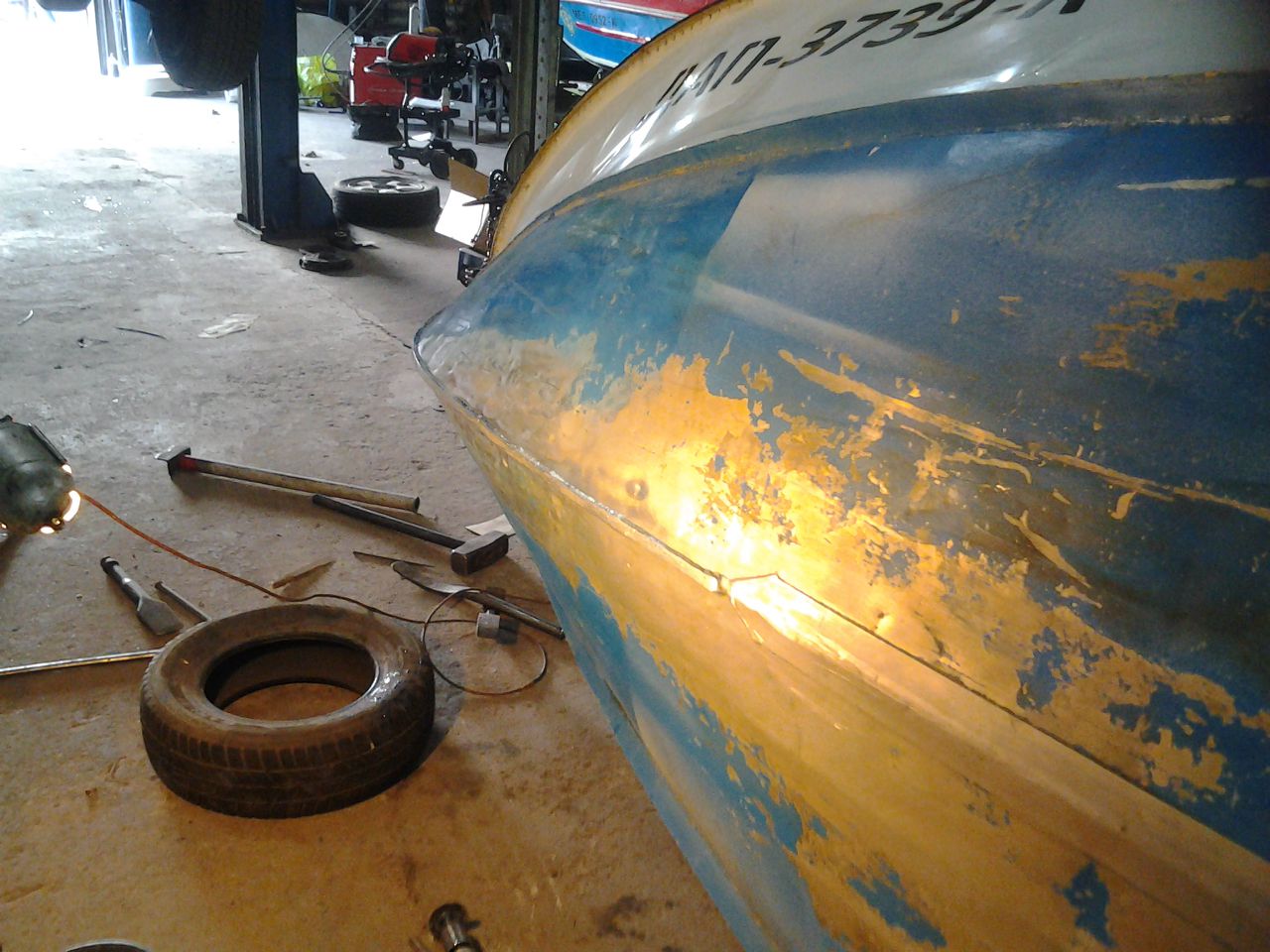

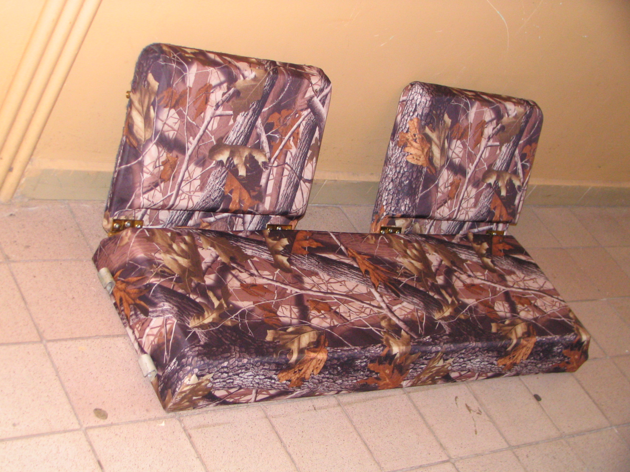

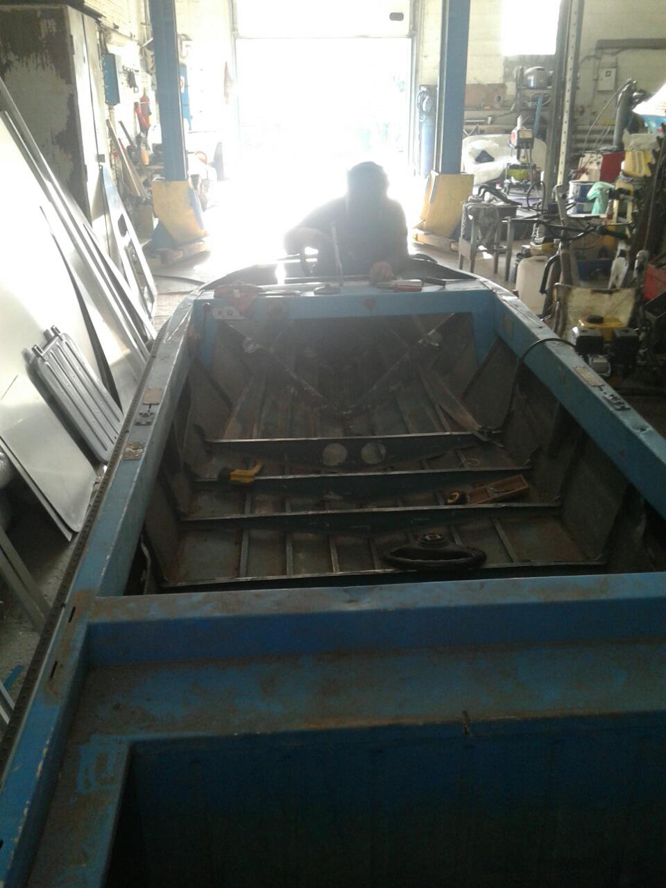

Продолжаем, надеюсь все понятно и без комментов.
Назва:  1.jpg
Переглядів: 555
Розмір:  238,0 КБ
ID:	115337   Щоб збільшити малюнок, клацніть по ньому
Назва:  2.jpg
Переглядів: 534
Розмір:  265,6 КБ
ID:	115338   Щоб збільшити малюнок, клацніть по ньому
Назва:  3.jpg
Переглядів: 667
Розмір:  126,1 КБ
ID:	115339   Щоб збільшити малюнок, клацніть по ньому
Назва:  4.jpg
Переглядів: 686
Розмір:  279,8 КБ
Четвертое фото класс "крым-наш"
И вообще отличная работа!

Допис від saturn 1974 Переглянути допис
Профиль выгибал и ставил Сергей Avto-doc.
Работа индивидуальная, получившийся продукт - штучный.
Все вопросы адресуйте непосредственно Сергею.

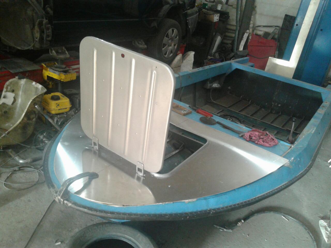

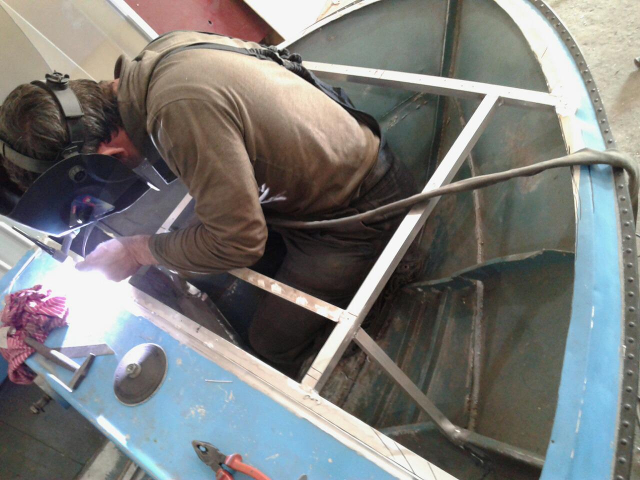

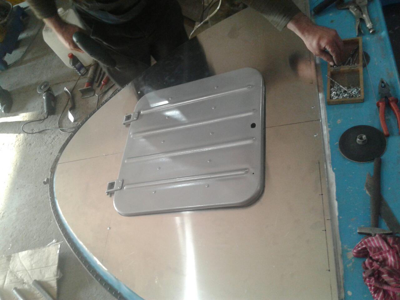

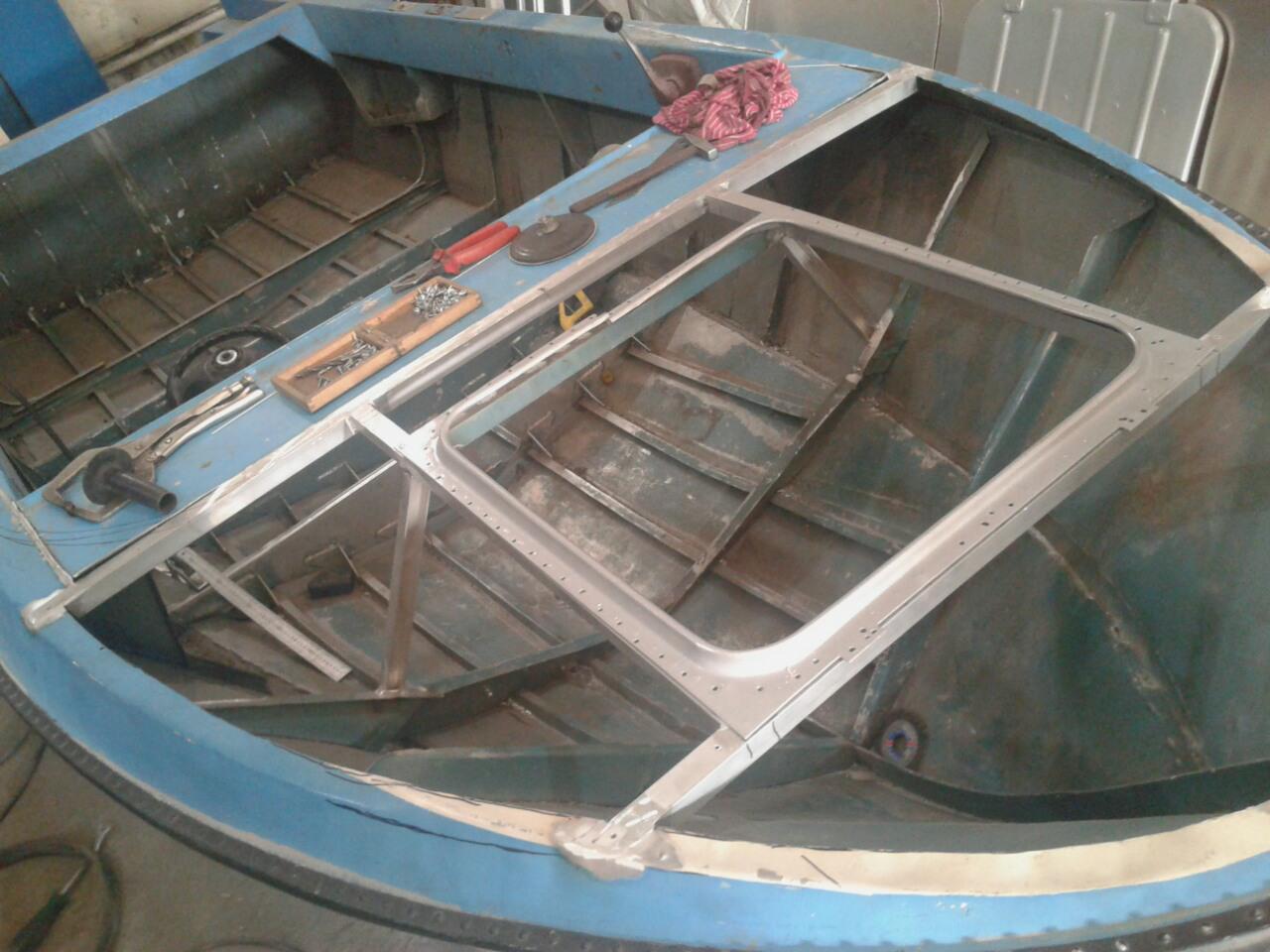

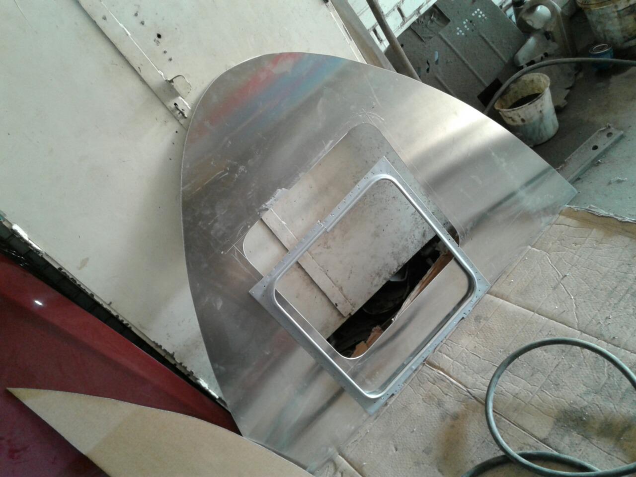

Заканчиваем транец, смещаемся в сторону реданов.
P.S. Продолжение следует...
Назва:  1.jpg
Переглядів: 553
Розмір:  245,2 КБ
ID:	115853   Щоб збільшити малюнок, клацніть по ньому
Назва:  2.jpg
Переглядів: 543
Розмір:  234,9 КБ
ID:	115854   Щоб збільшити малюнок, клацніть по ньому
Назва:  3.jpg
Переглядів: 502
Розмір:  548,9 КБ

А не рассматривали увеличение кокпита за счёт переноса задней балки жёсткости назад?
Старий 25.05.2016, 09:29   #19 (permalink)
Аватар для senator
Звідки Ви: Киев, РОП-1 (Выдыбай)
Карапь: Крым + МС-40
Дописи: 188
Сказал(а) спасибо: 116
Поблагодарили 101 раз(а) в 41 сообщениях
Да честно говоря, как-то не задумывались над таким вариантом...
Преследовали цель по максимуму сохранить родную оригинальную конструкцию корпуса и добавить лишь самые необходимые улучшения, не учтенные производителем в далеком 1983 году.
Как говорится: "Все лучшее - враг хорошего".

Максим а от родной рамки стекла что-то осталось?
