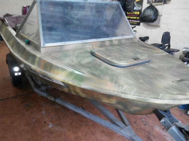

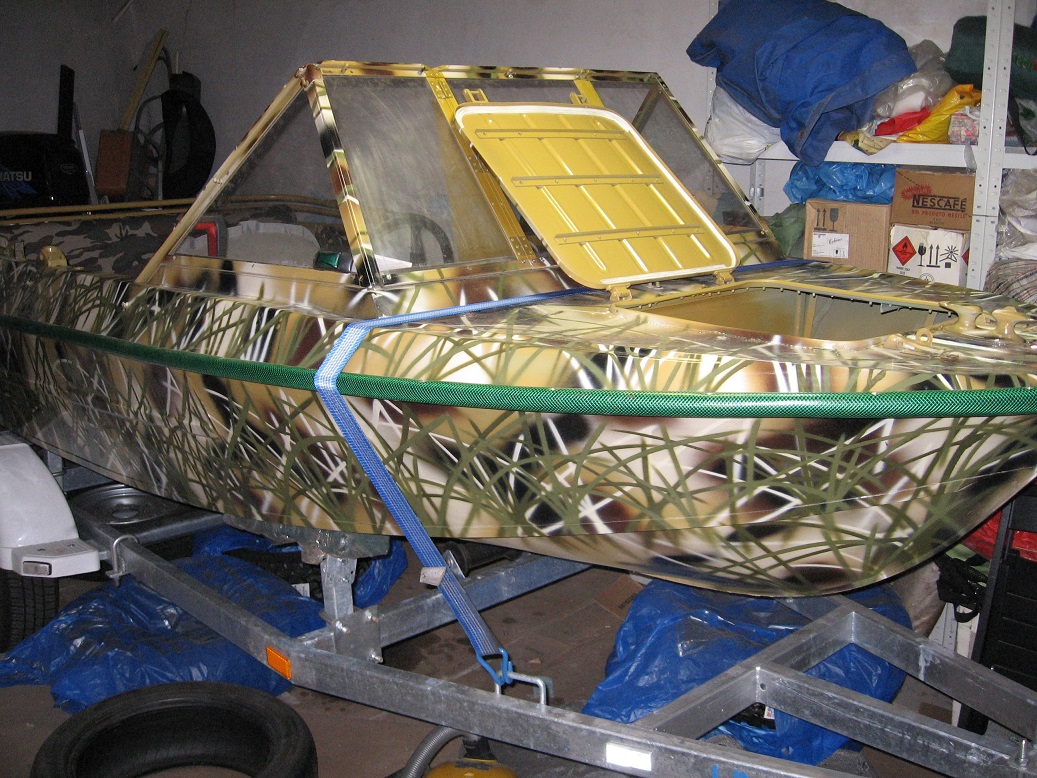

А как же элемент "колхозности" и "рукожопия"?
Вставлю и свое мнение: люк от Прогресса на Крыме - просто некрасиво. Плстиковые - это ДА - смотрятся неплохо.
Задний люк от П-2М будет малость лучше смотреться...

Ну да. Для полного зачета я бы еще зачистил рифления под рамкой люка
Мы предлагали, заказчик сказал, что ему и так нравиться главное сделать так что б вода под рамку не сочилась...

Хочу и себе на "крым" люк врезать (действительно очень неудобно лазить в ноги). Прогрессовский - как-то слишком крупным смотрится. Этот пластиковый - понравился, где бы такое посмотреть в продаже? Или пытаться кастомно варить?
Лючки и люки. Интернет-магазин Weekender. Аксессуары для лодок и товары для активного отдыха в Украине.

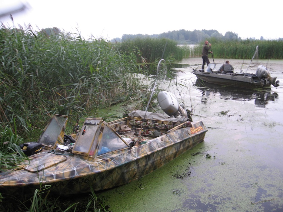

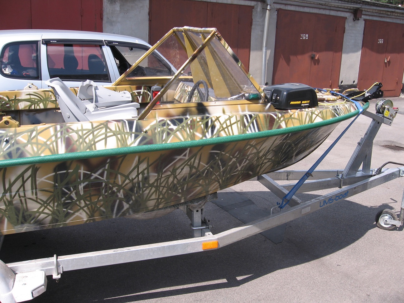

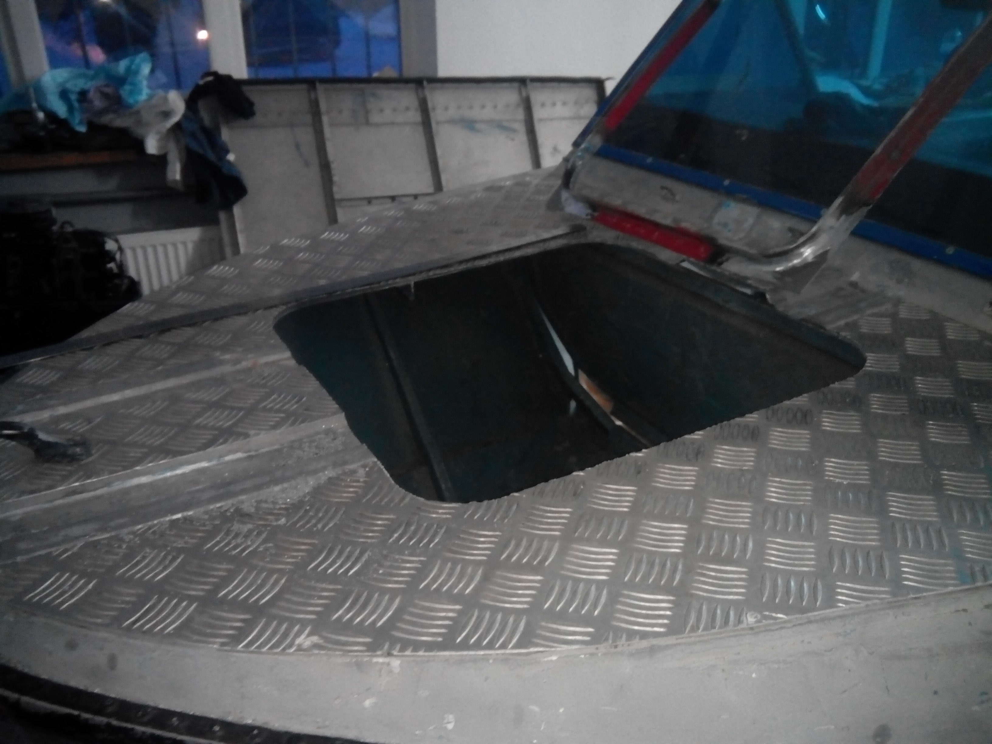

Вот варианты использования люка от Прогресса..

С недельки начну "химичить" ,правда сам люк есть, а ответной части нет, может у кого завалялась чтоб с уголков не мудрить

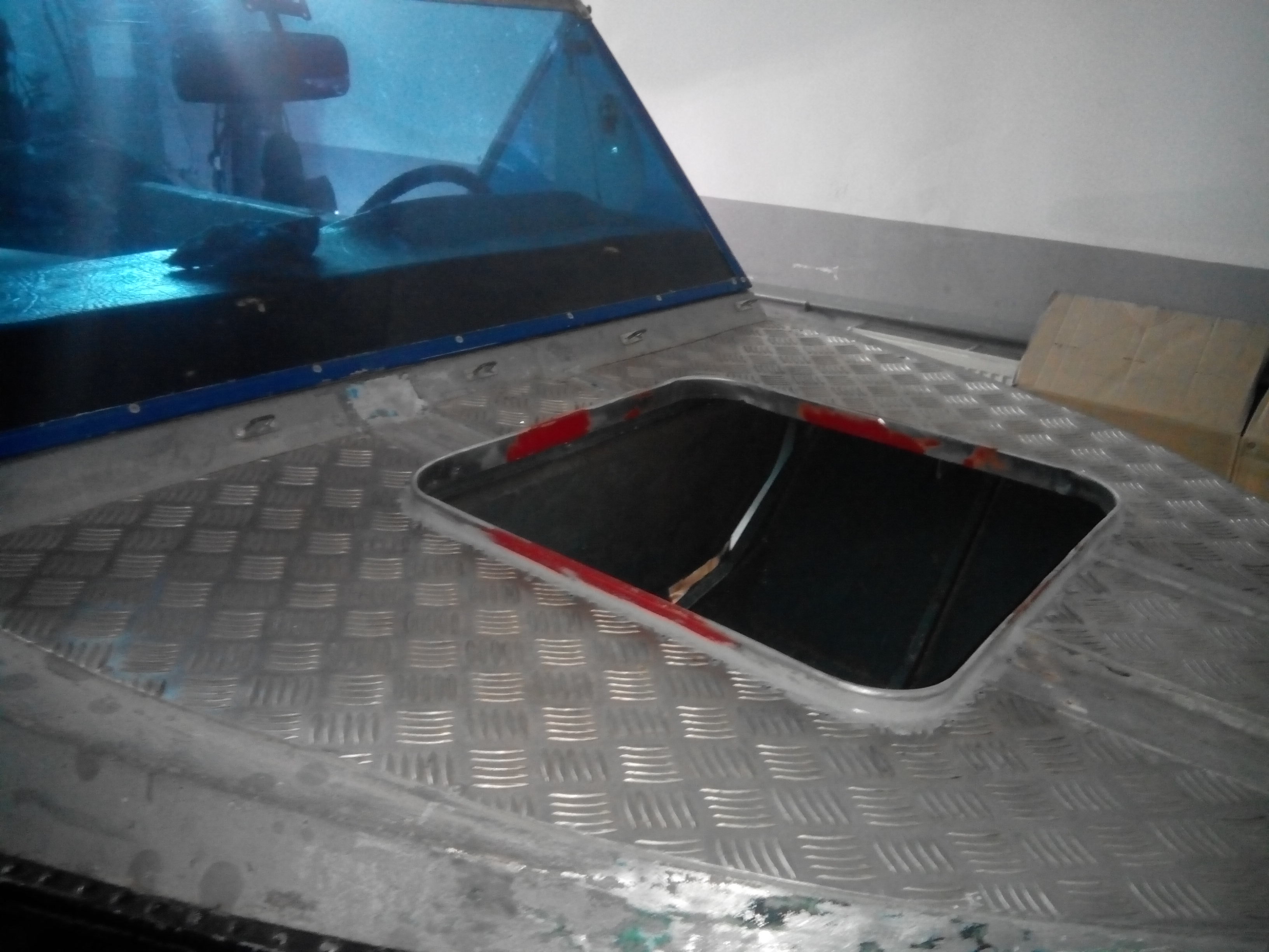

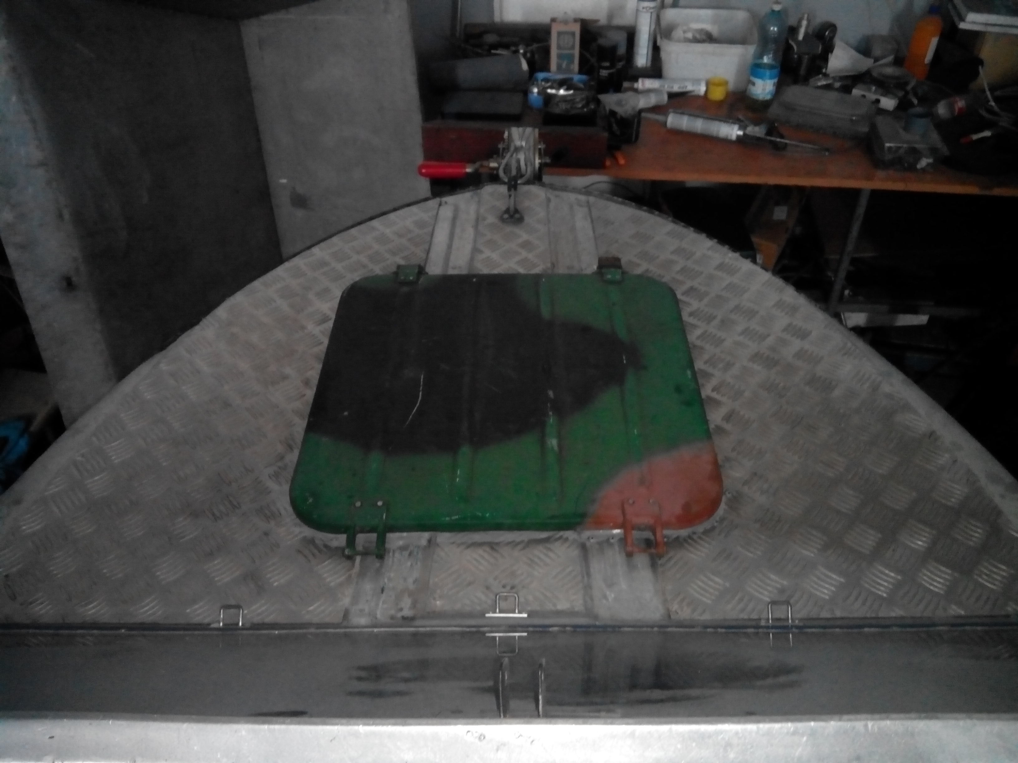

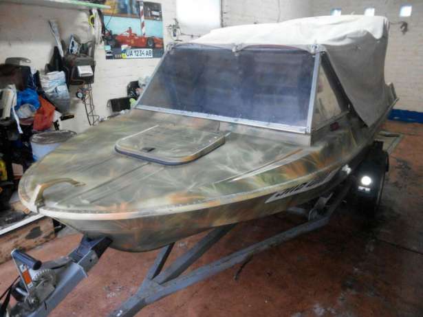

Краткий фото отчет

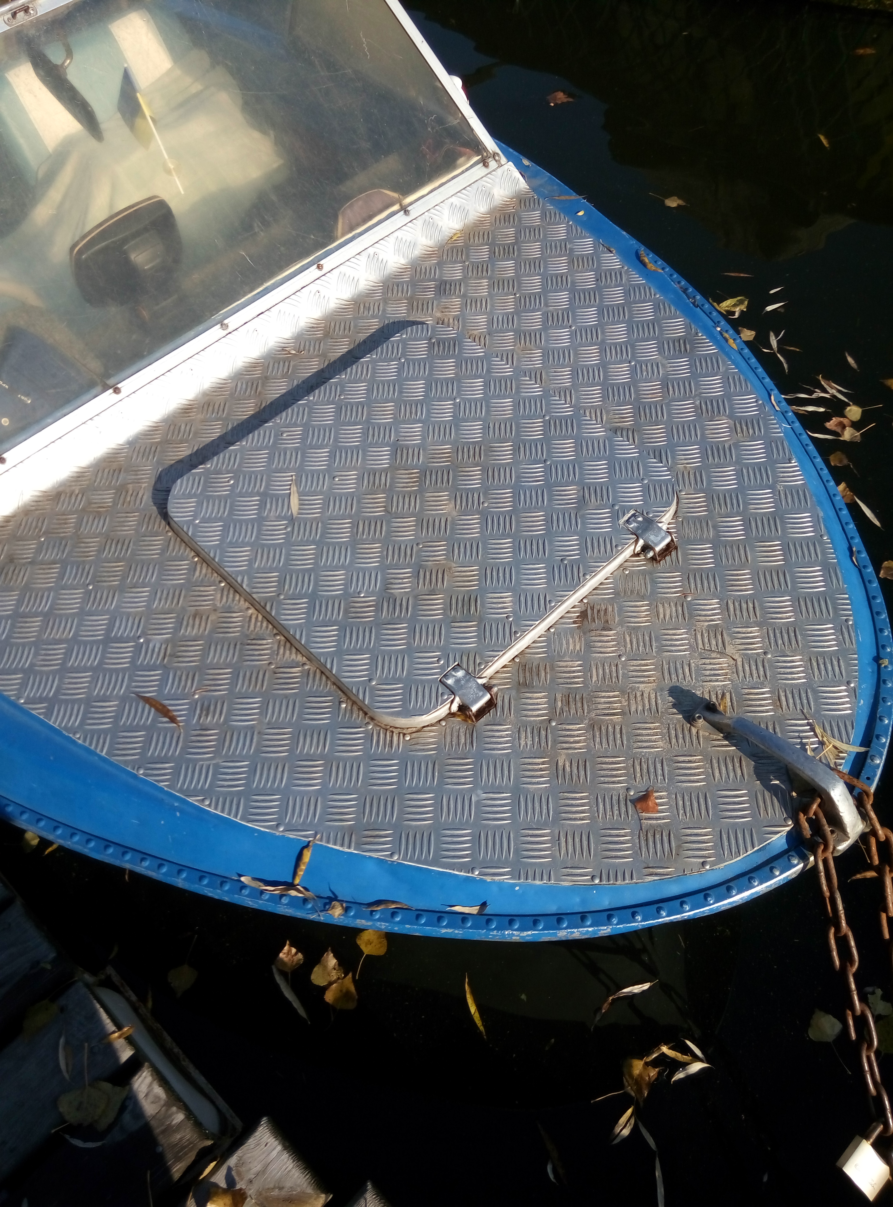

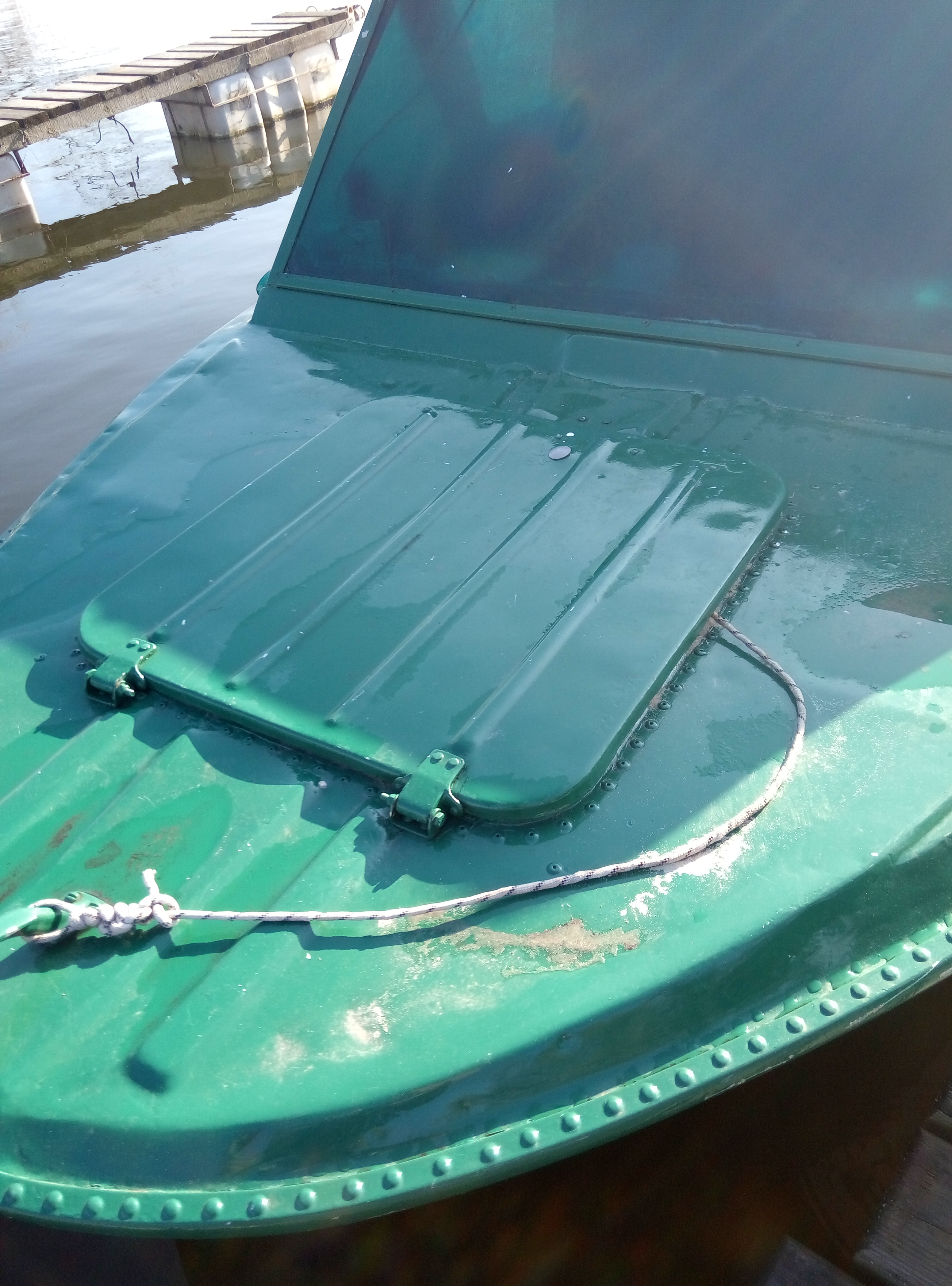

Вот еще неплохой вариант.

Если говорить о "Крыме", то врезая люк, желательно укреплять и палубу.
А заклепки вокруг ответной части, через каждые 2см, дума достаточно, кстати ответная часть самодельная из буй или буль уголка 25х25х3 дюраль
Добавлено через 2 минуты
Кстати палубу чуть выдавили и держит(чтоб вода не собиралась)
Лично прыгал на носу и люке

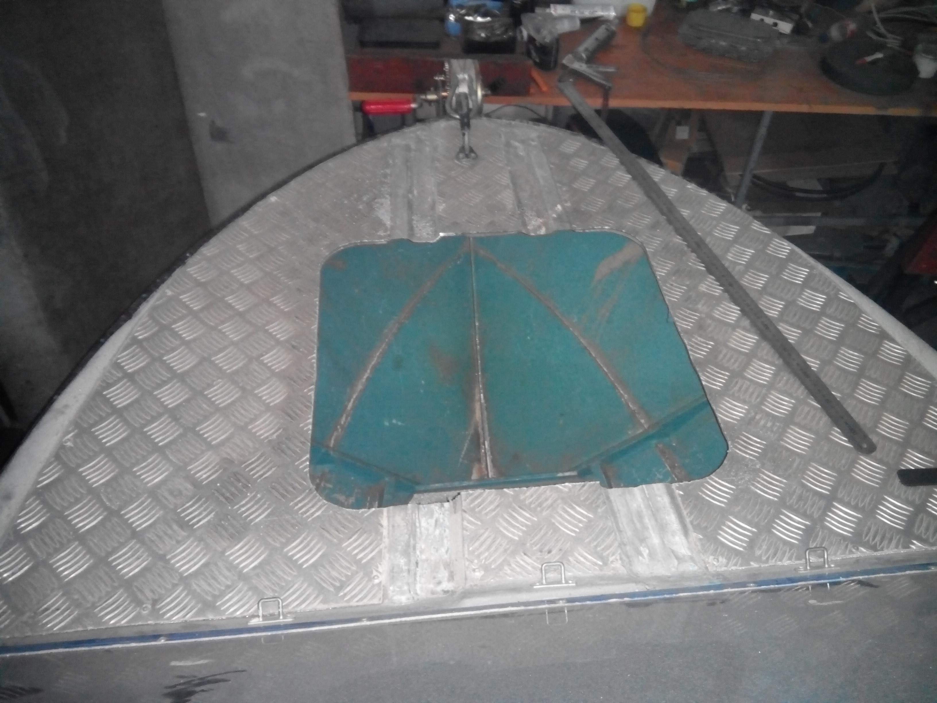

Укреплял палубу нашивая на неё и под неё пластины металла. Ставил прогрессовские люки ! Какв бв небыл вес человека , а без укрепления палубы всё варно она прогибается.
