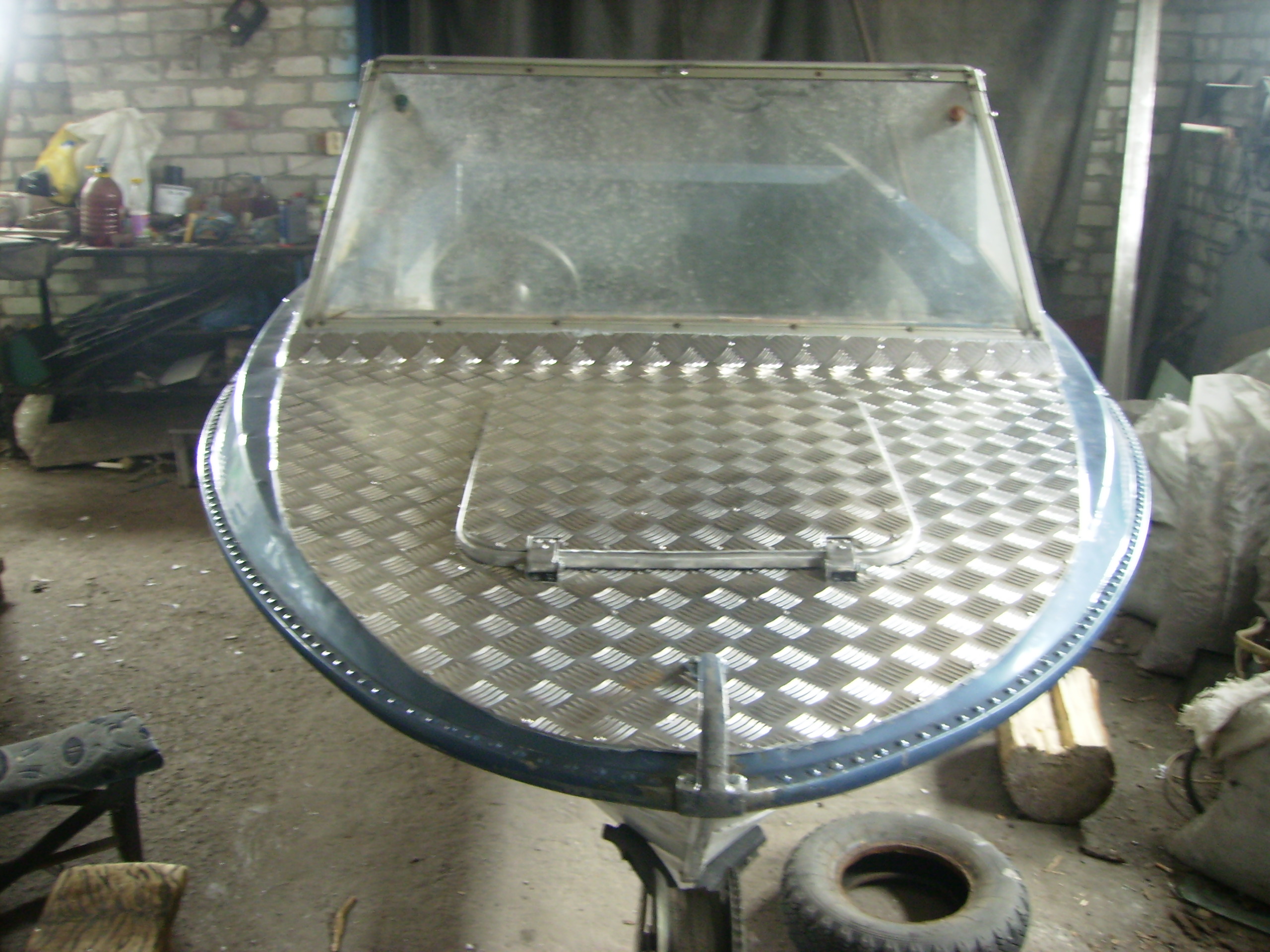

Посетила мысль - установить люк на носу, а то как то замучился лазить под руль, есть люк с пргресса, кто, что скажет?

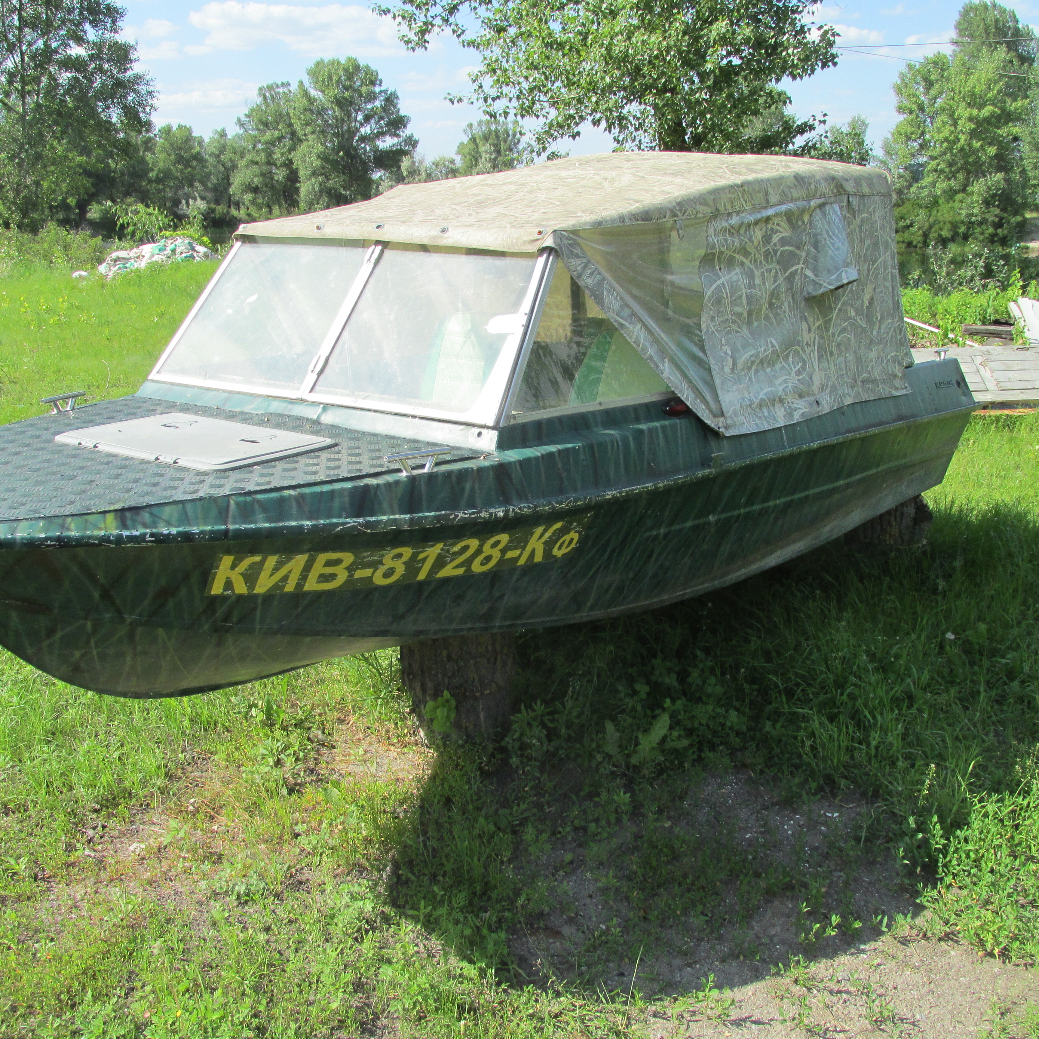

вот

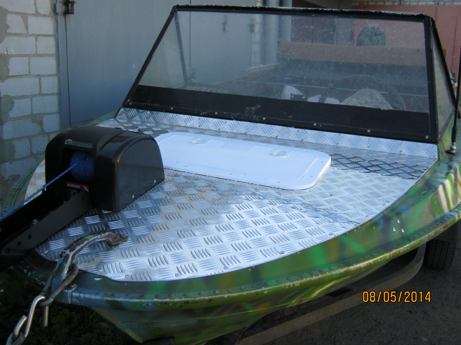

ещё

Этот вариант поэстетичнее и люк явно не прогресовский.

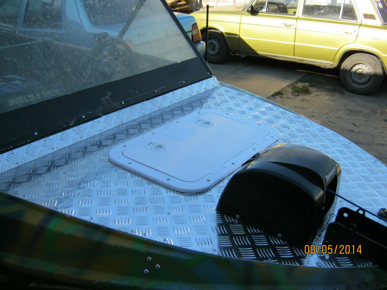

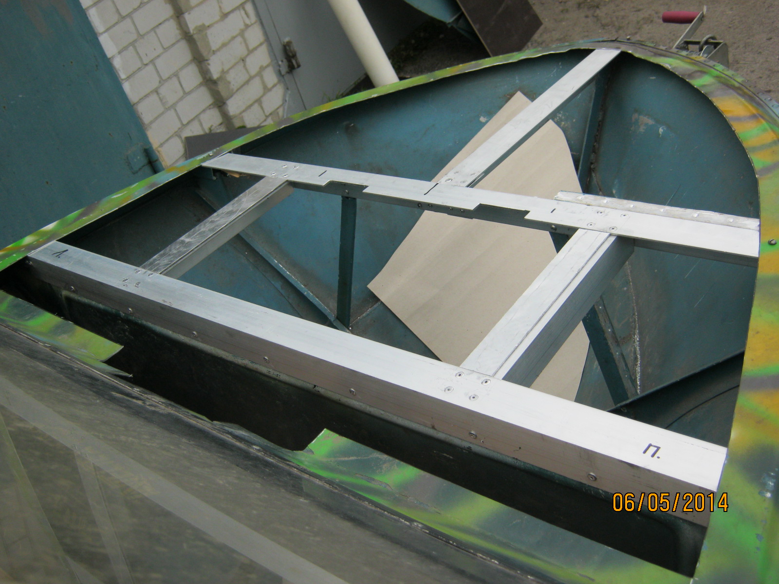

Из за эстетики врезали и такой люк + важное усиление под него! Человек за 100 кг свободно бегает по носу без последствий (трещины, прогибы и т.д.) уже 3-год.

зачетно сделано. такое уже не проломаеш.
