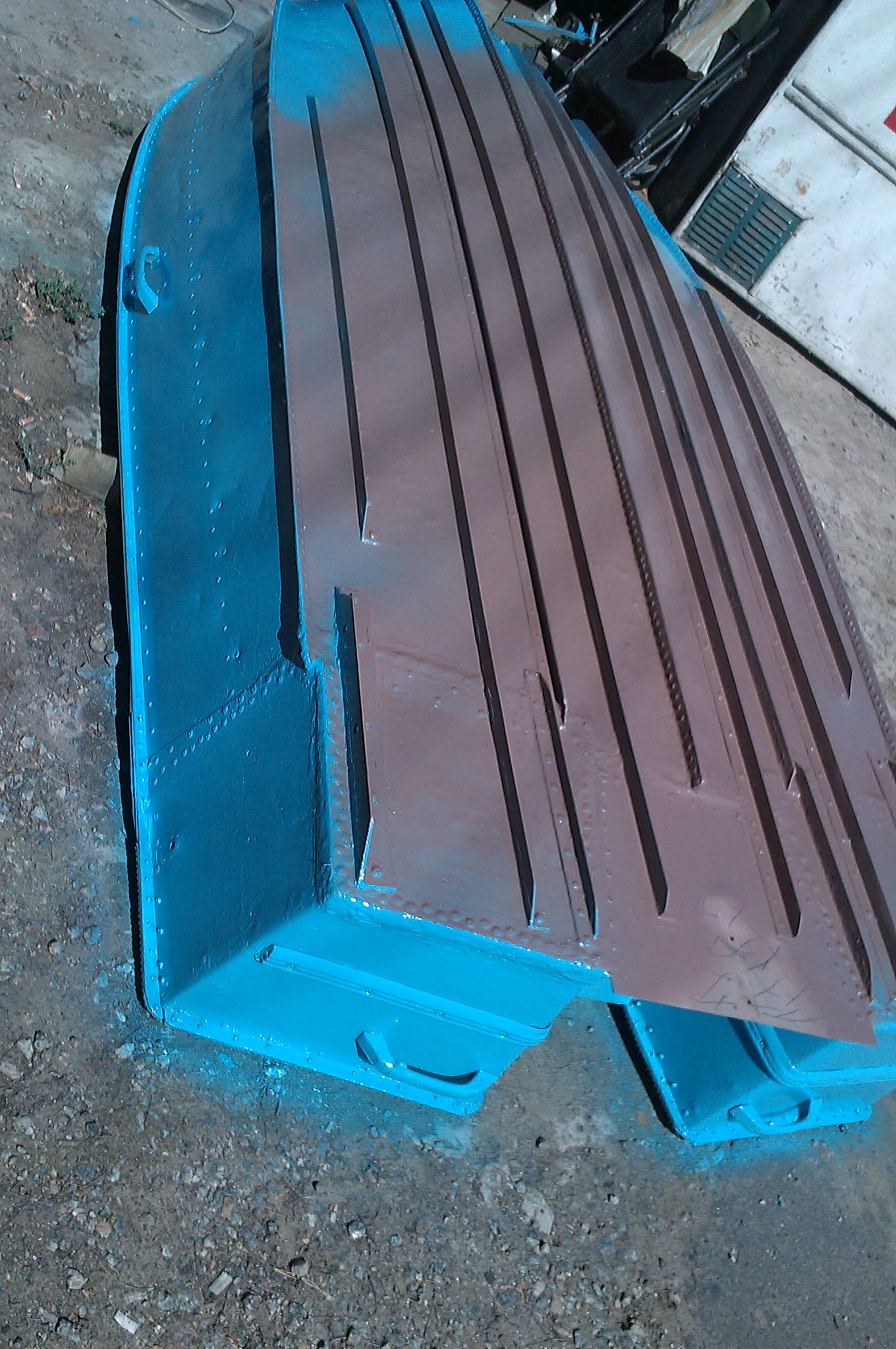

После Язика с зареданенным днищем на Крыме по камышиным протокам не смог нормально на глиссере рулить. Крым юзит боком
Но себе варить реданы на Крым не буду. И корпус угробить можно и скорость упадет
Думаю делать съемные реданы аля плавники с креплением на транцевые отверстия соорудив откидной кронштейн, чтобы не варить и не дырявить корпус.

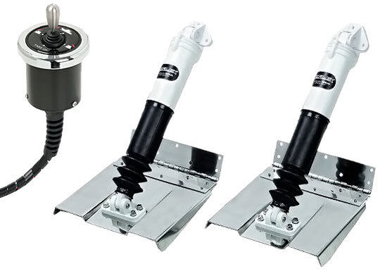

Реданы нужны от 50 + лошадей. На малых мощностях и так рулится не плохо. Я себе хочу сделать трим-пластины из П-образного профиля. Функция та же, а сопротивление в разы меньше.
