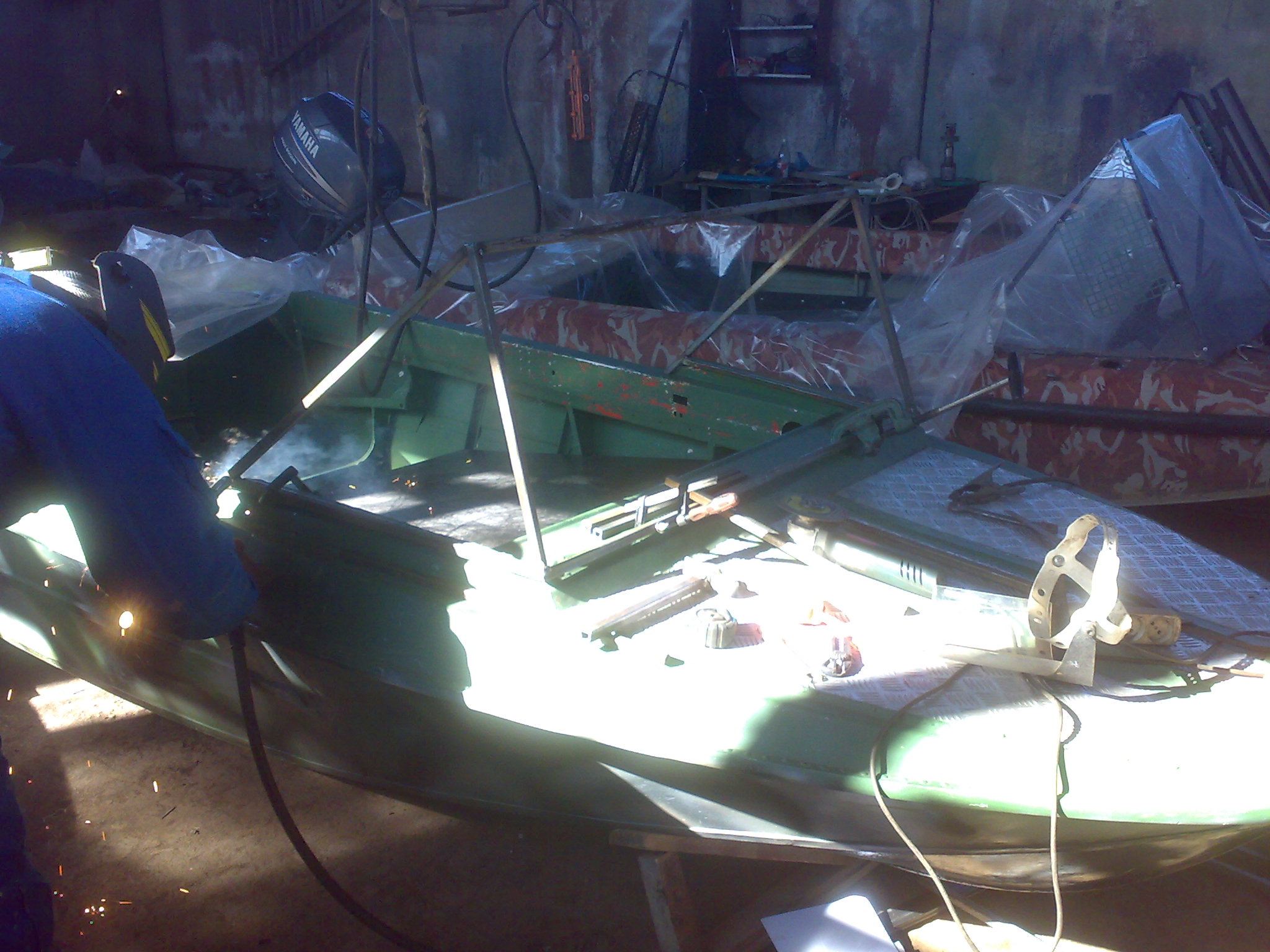

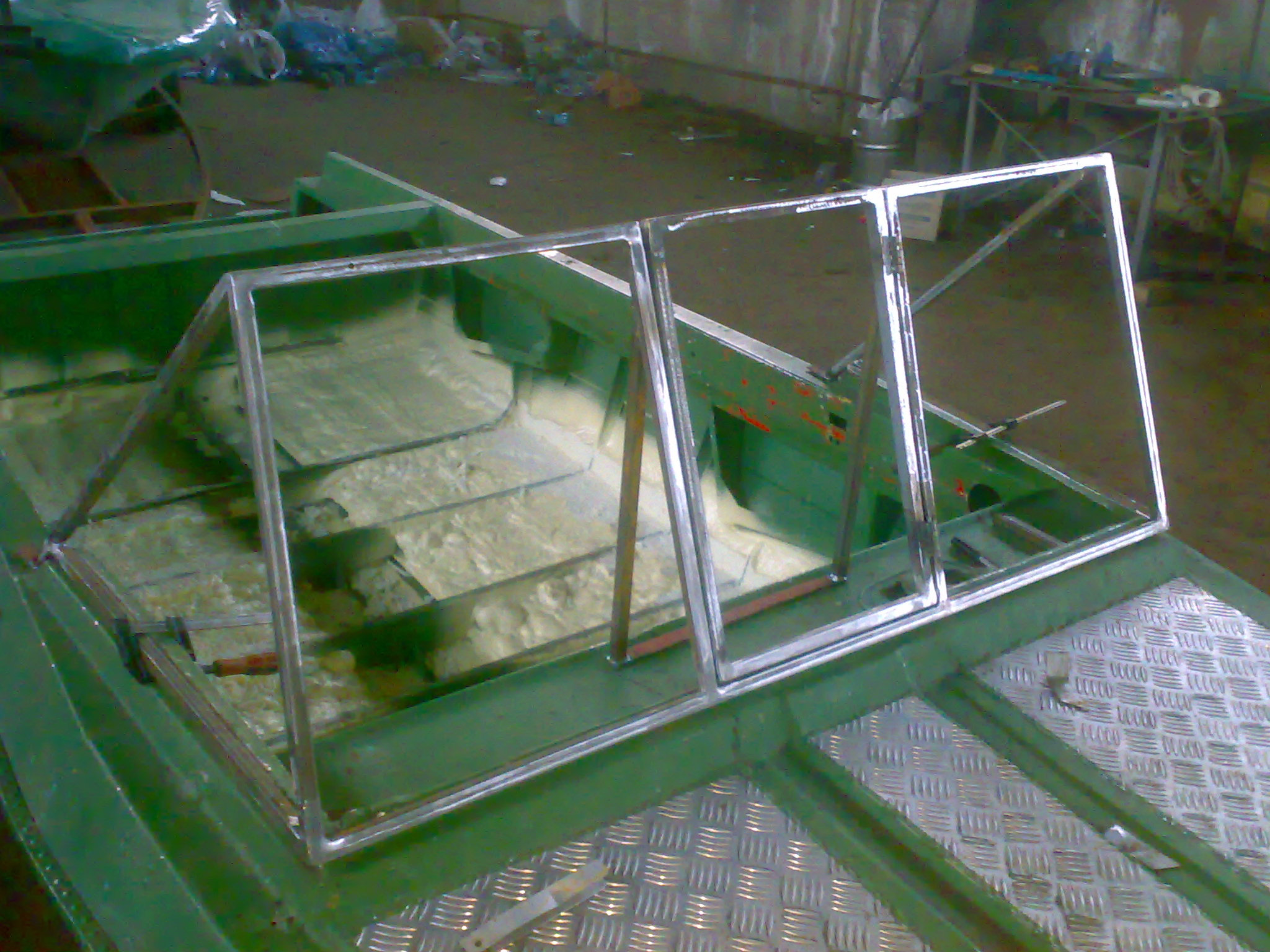

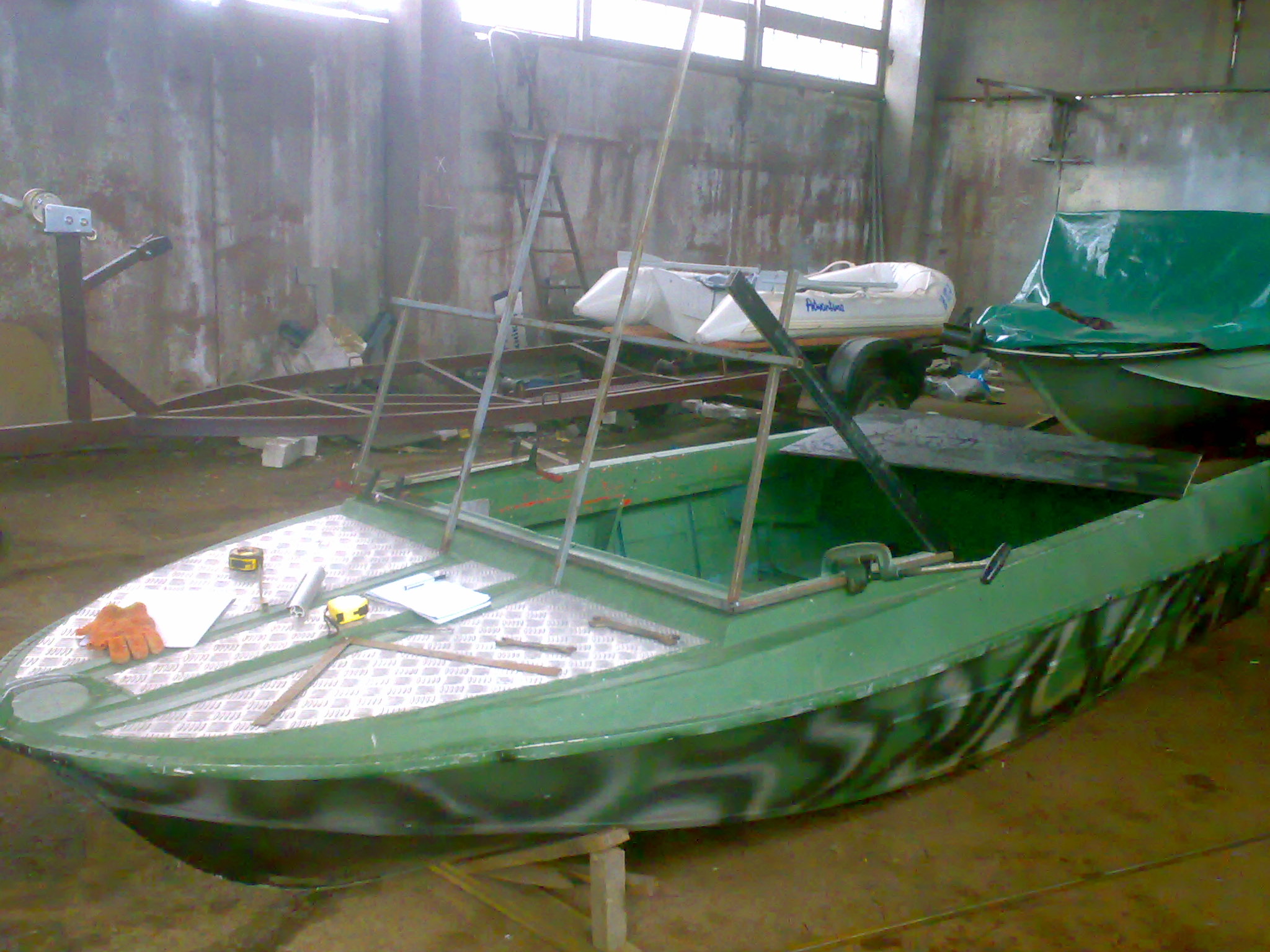

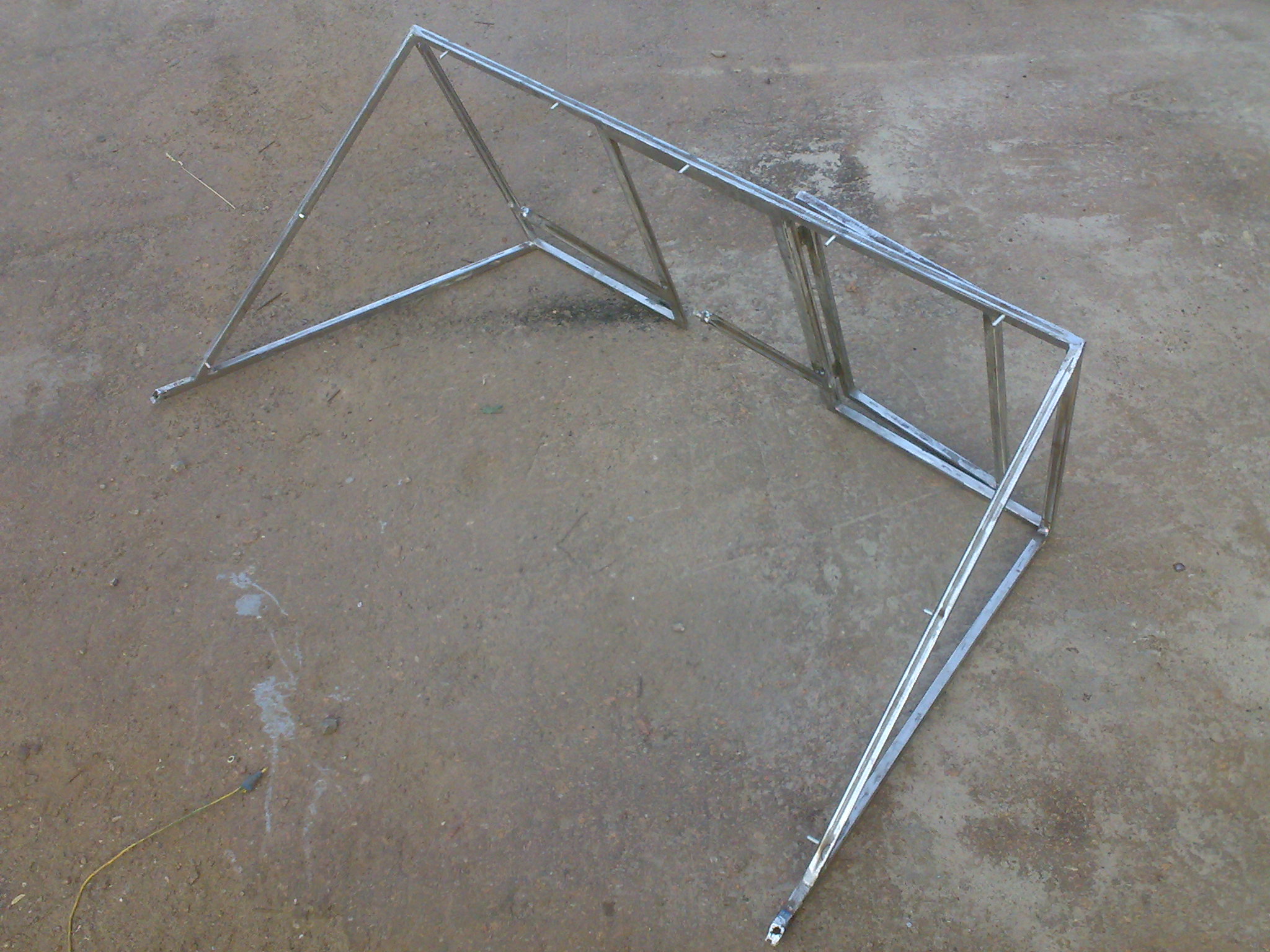

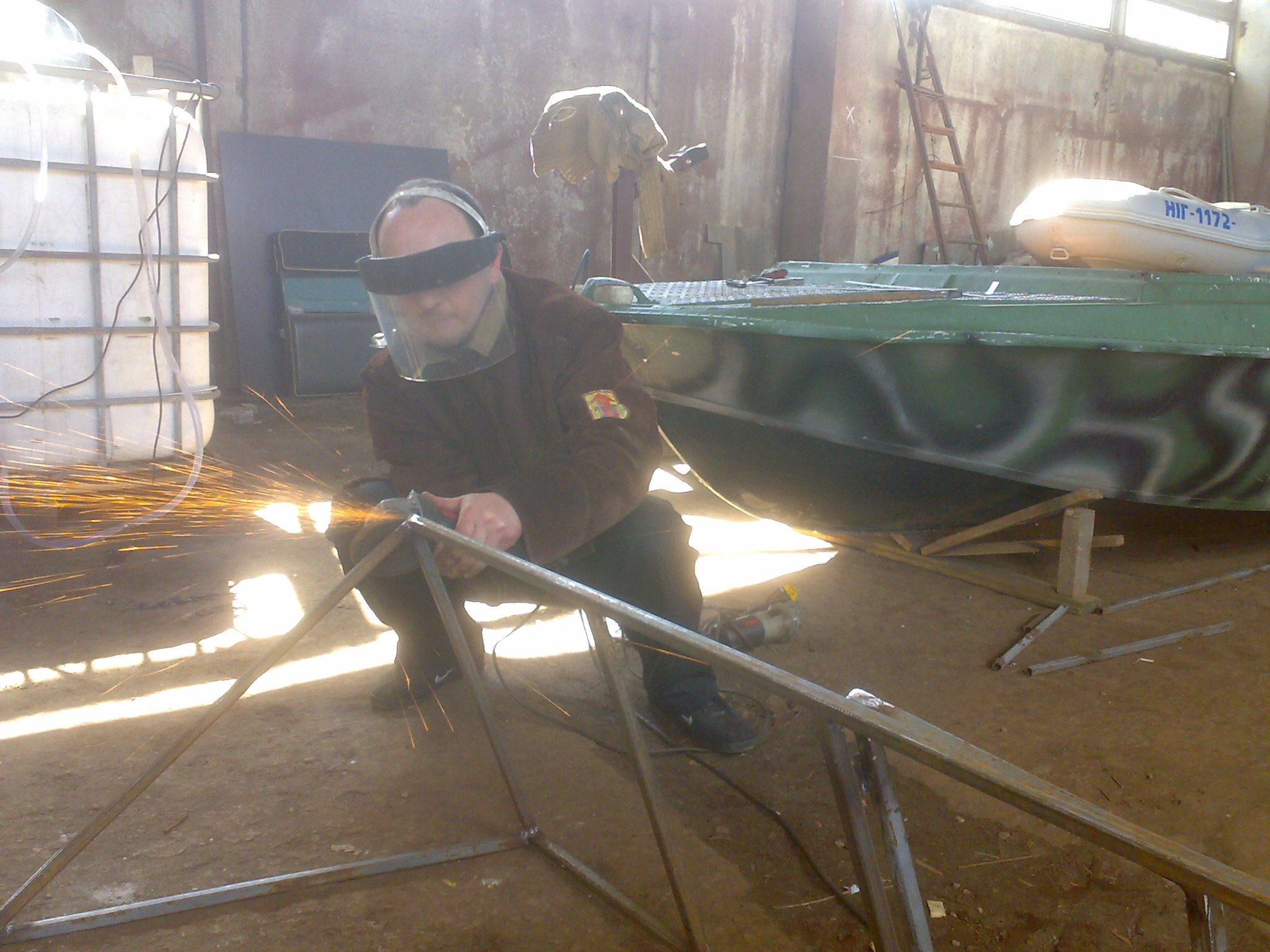

как раз с рамкой все понятно )))

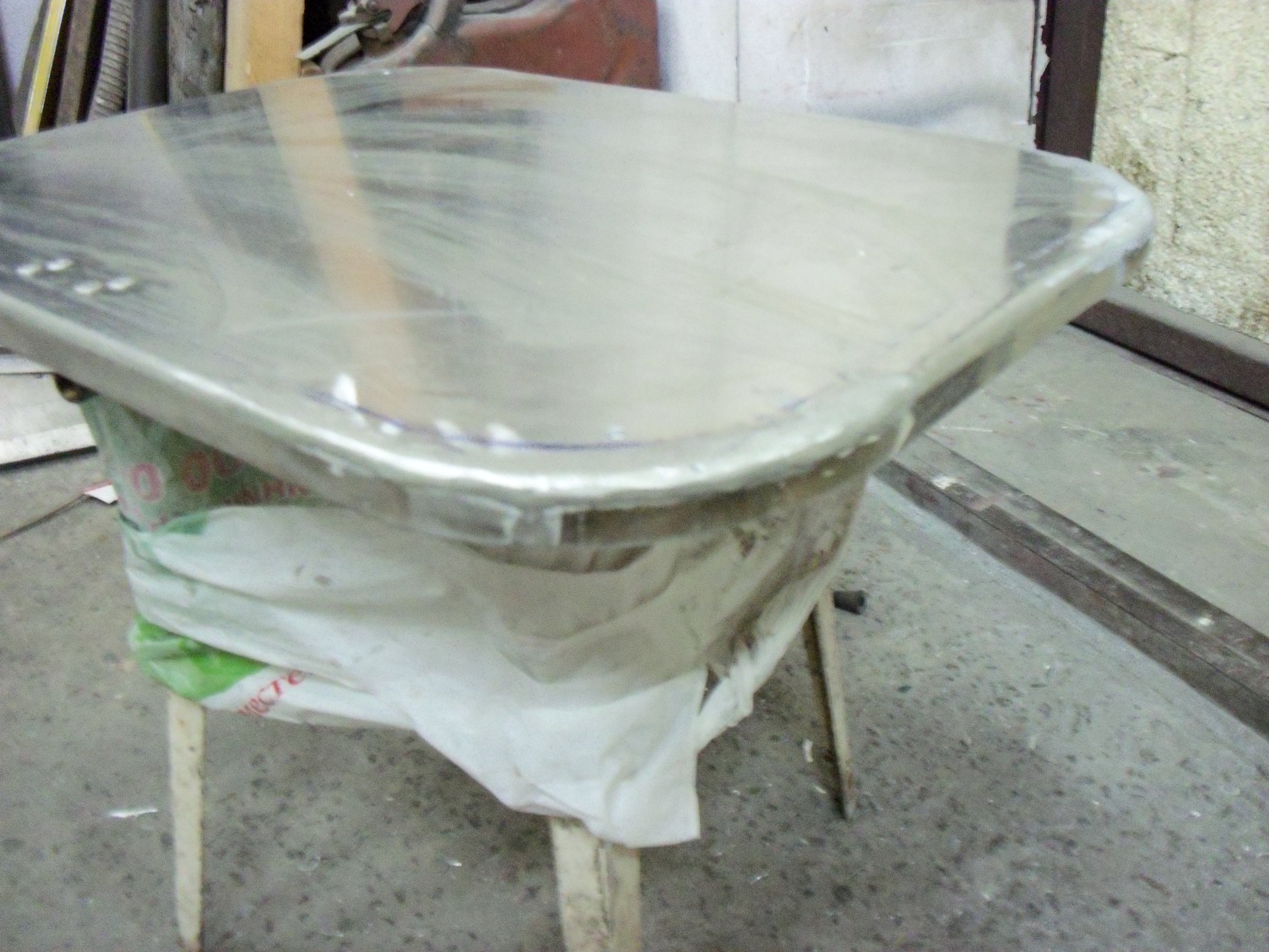

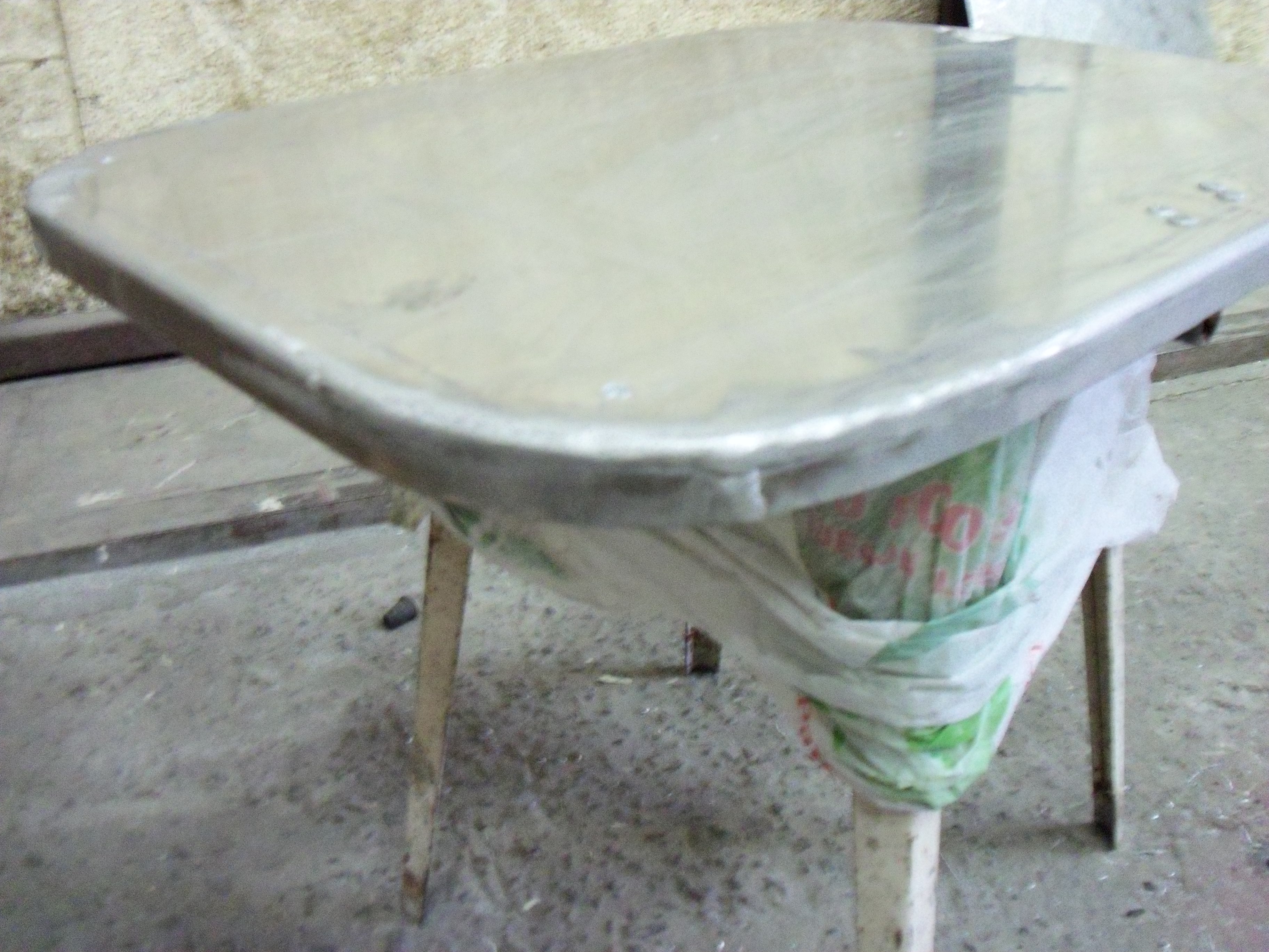

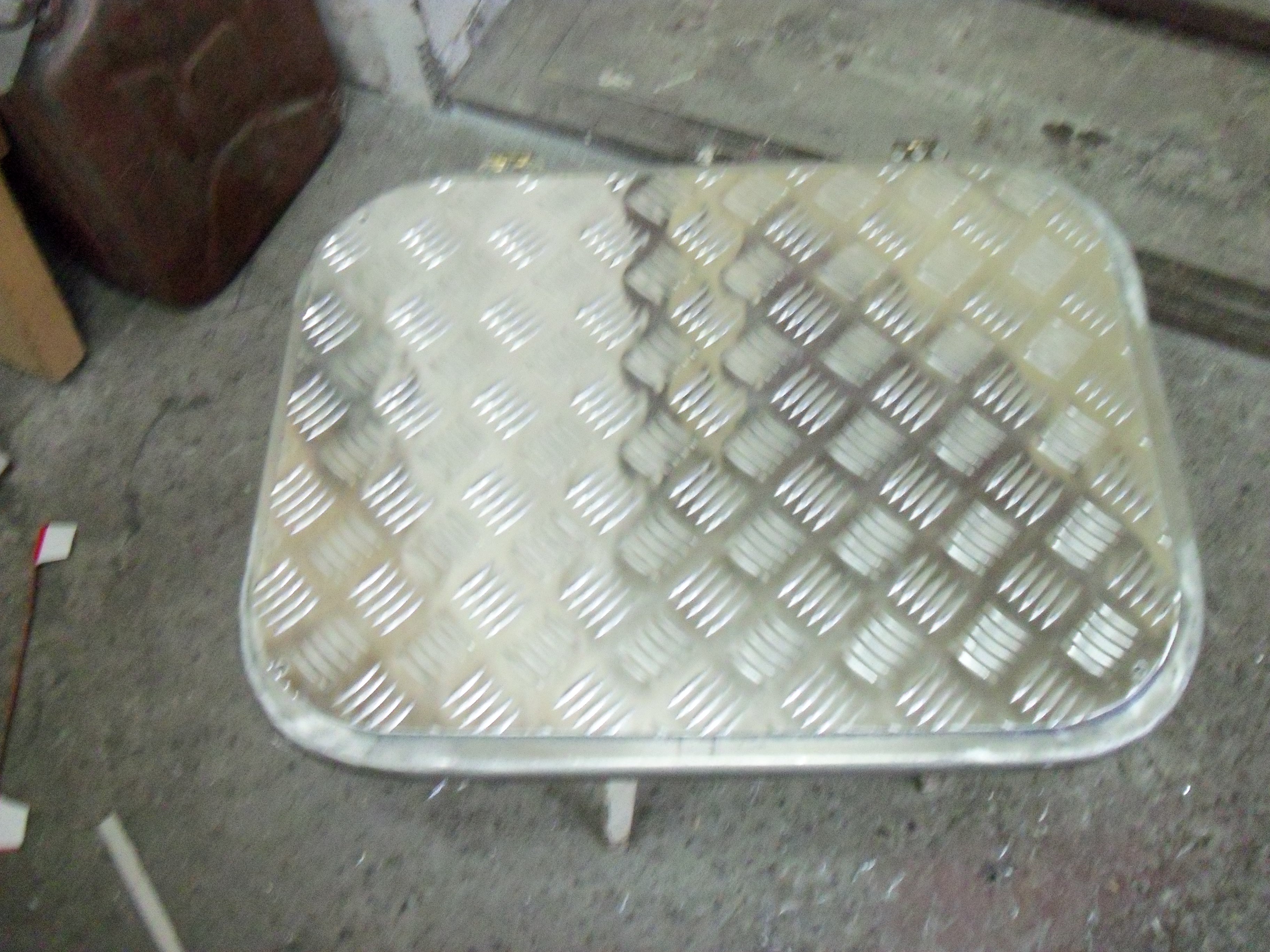

Я взял лодочку с небольшим дефектом(фото прилагаю)
больше смущают наплывы ( то наверное как ты говорил эбоксидка)... если да то сдереть всё и просто с помощью аргонщика сделать все нормально ( это легко для нормального аргонщика)
и да
В ноль не сделаешь, поэтому не буду даже думать. Ни на скорость ни на ход не влияет. Только эстетика. Все упирается в цену.
в ноль без проблем, но денег придётся потратить хоть и немного! но упираться в это не стоит покамись не поймешь что это именно твое ;) - первая и вторая рыбалка покажут ;)
Рамка из чермета сварена???

sonor@ua.fm, нерж же вроде.

Сказал(а) спасибо: 969
Типово Re: Моторная лодка "Крым"
да
и порошком в серебро
3 слоя )

Допис від Wild2101 Переглянути допис
черный
сварено из тех же труб, что на первом фото
руцями зачищено под покраску
нет предела совершенству!!!

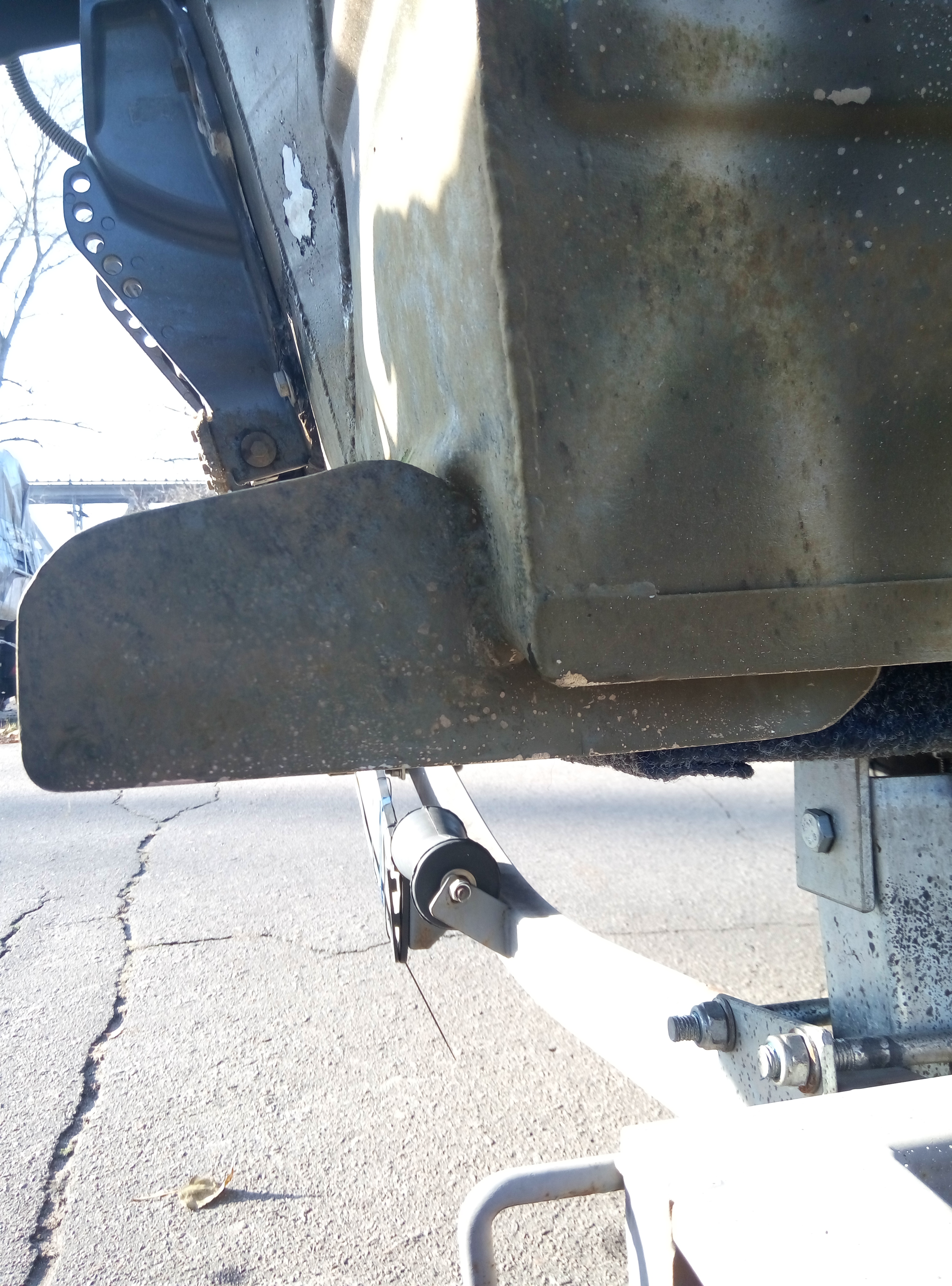

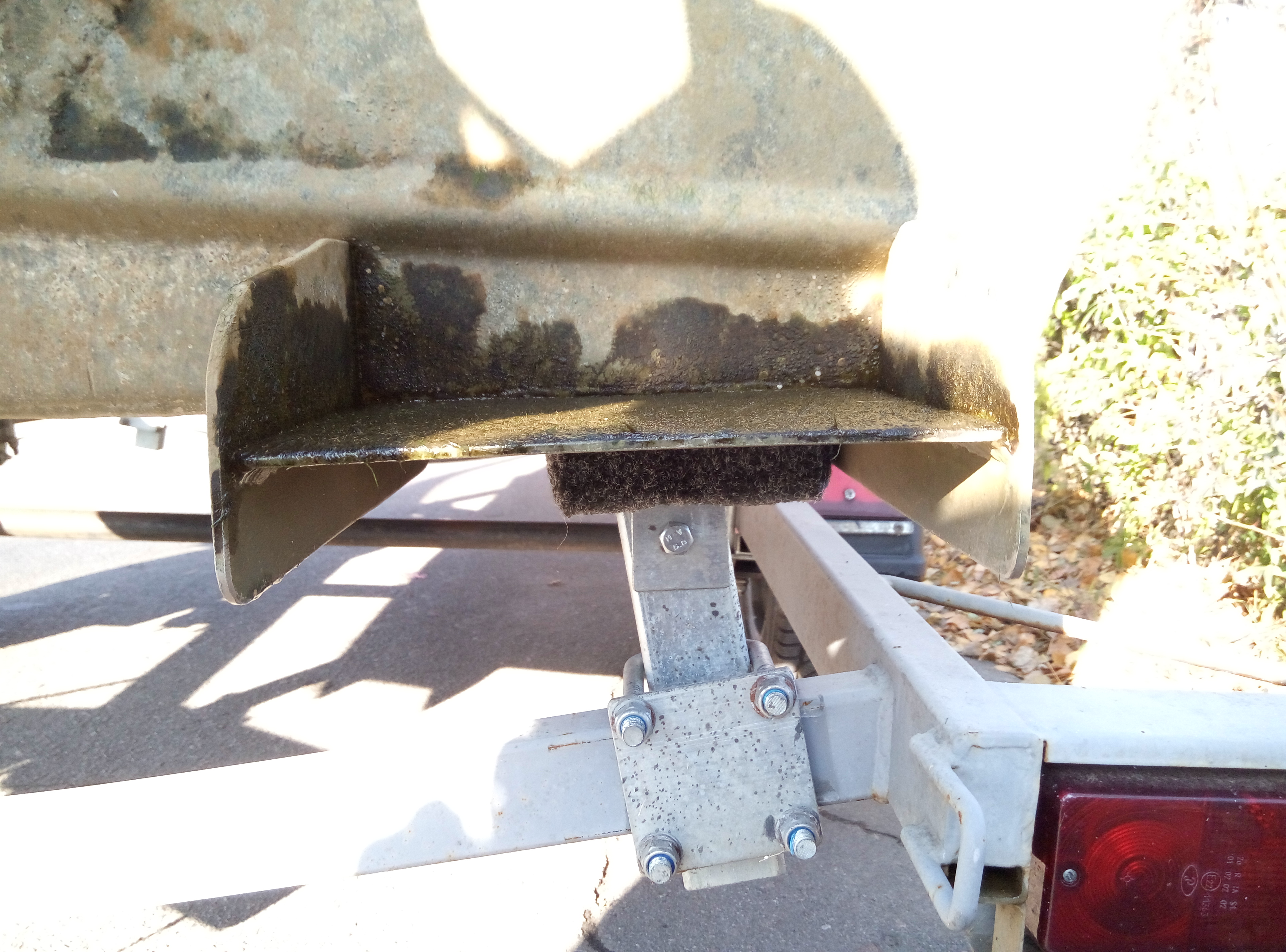

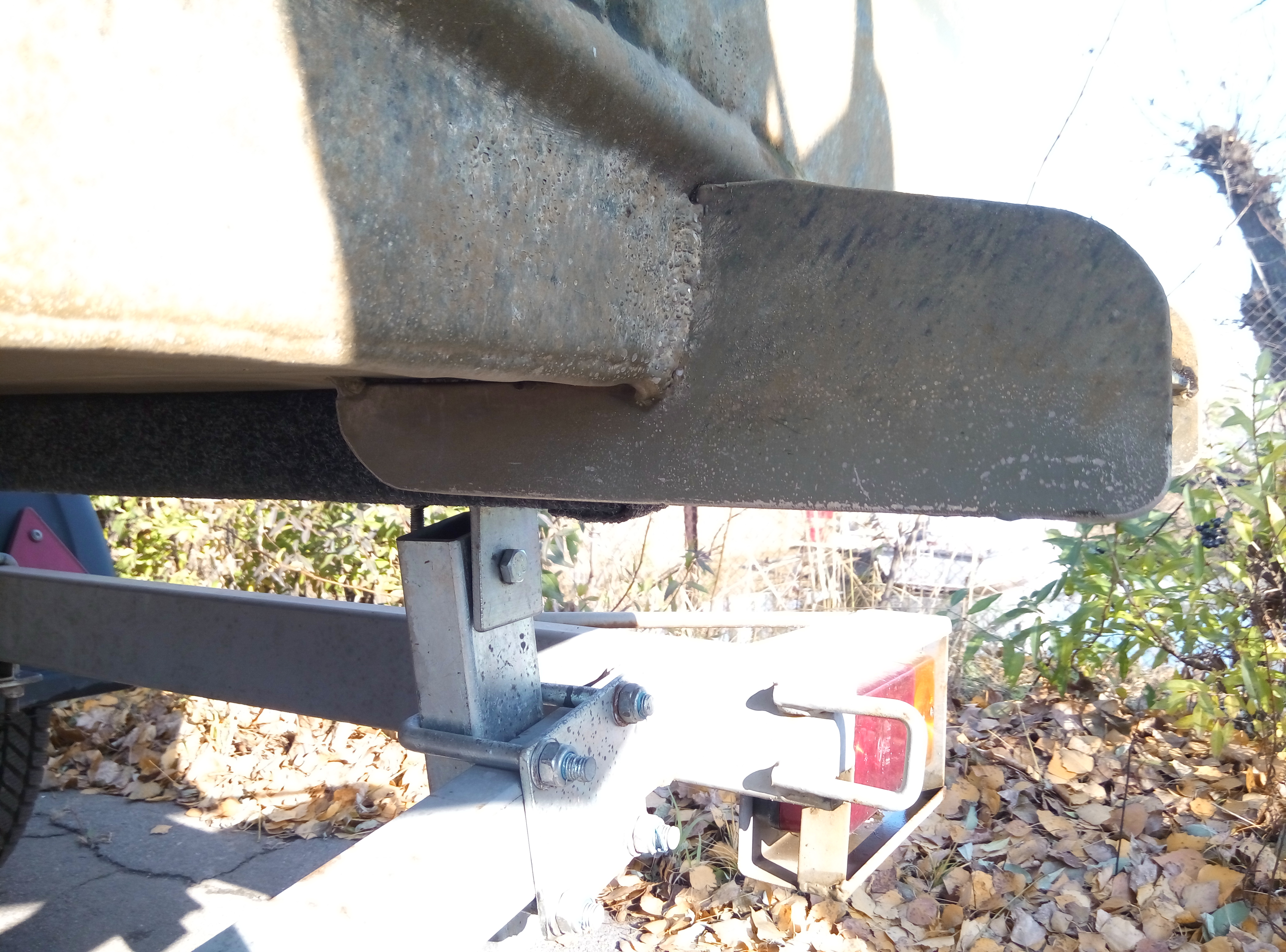

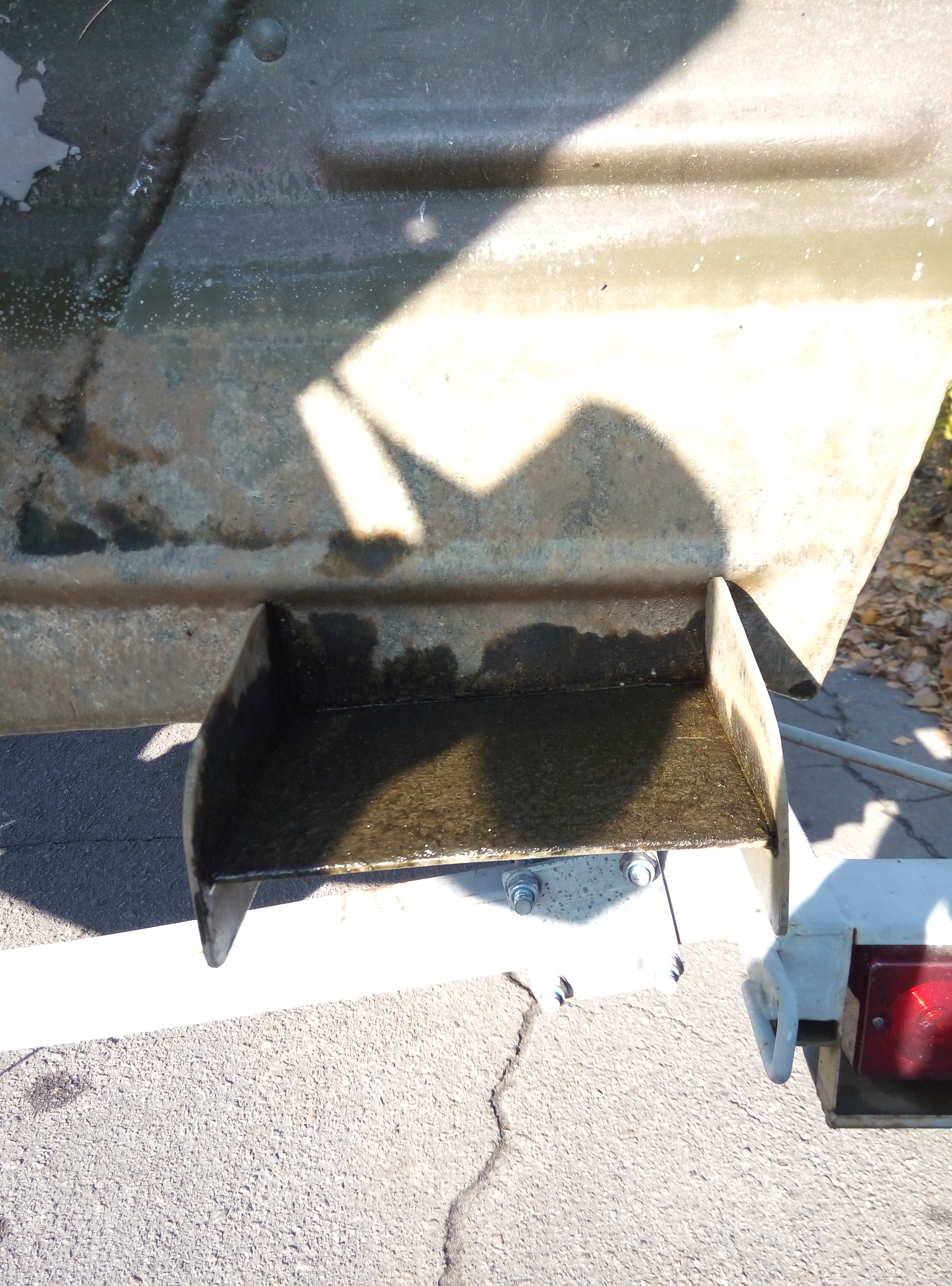

Может пригодиться, у меня на лодке вместо реданов вот такая конструкция типа транцевых плит наварена... В поворот входит лучше чем без них.
http://forum.fregat.club/attachment....0&d=1464600124
http://forum.fregat.club/attachment....2&d=1464600124
http://forum.fregat.club/attachment....1&d=1464600124

Допис від Vovan Переглянути допис
Интересно, а поподробней можно - чертежик какой с размерами, толщина материала и стоит ли заморачиваться

Чертежик будет когда вытащу лодку. Делал не я , такую купил в начале лета.
Сварено из алюминия толщина 4мм. Более подробные фоты позже...

А папазже это по весне? Можно было бы зимой замутить.... А самое главное разница с ними и без, как ведет себя караль?

Папизже, это чрез 3-5 дней... А разницу высказать немогу, поскольку до этого ходил на Прогрессах.. Но товарищи крымоводы разницу чувствуют...

Такого плана делал Саша(Sual).Я когда себе крым делал ездил к нему на екскурсию.Говорил.что при повороте лучше управляем.Я думаю в его теме о переделках должно быть фото.

да заставить крым входить как по рельсам в поворот проще простого! тяжело при этом не загубить плюсы данной лодки...
п.с. у народа прям какае-то мания заставить поворачивать Крым!

Сегодня вытащил лодку и обещанные фото. Размеры не успел снять..
Спасибо конечно за фото, но еще б четыре циферки ( размер "квадрата" и длина и ширина боковины ), остольное домутися по ходу
