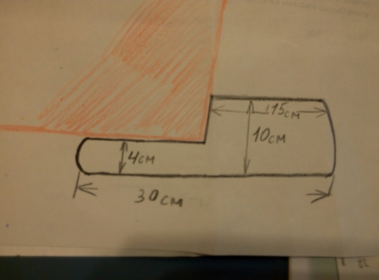

Думаю внедрить не очень трудно, в сравнении с реданами.. А надоест болгарка все "решит"

Старий 12.06.2017, 22:16   #2 (permalink)
Карапь: Крым + Выхорь 40+20
Дописи: 1.682
Сказал(а) спасибо: 277
Типово Re: Моторная лодка "Крым"

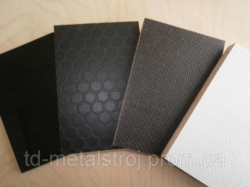

Что за листик такой?
Можно ссылочку если есть?
Старий 12.06.2017, 22:23   #3 (permalink)
Контора в Днепре, у них всегда брал фанеру. Номер могу скинуть. фанера влагостойкая.
Старий 12.06.2017, 23:20   #4 (permalink)
Дописи: 1.682
А фото с инета если можно.
В Запорожье надо поискать , ща Южанку 2 делаем как раз поёлы скоро пора стелить.

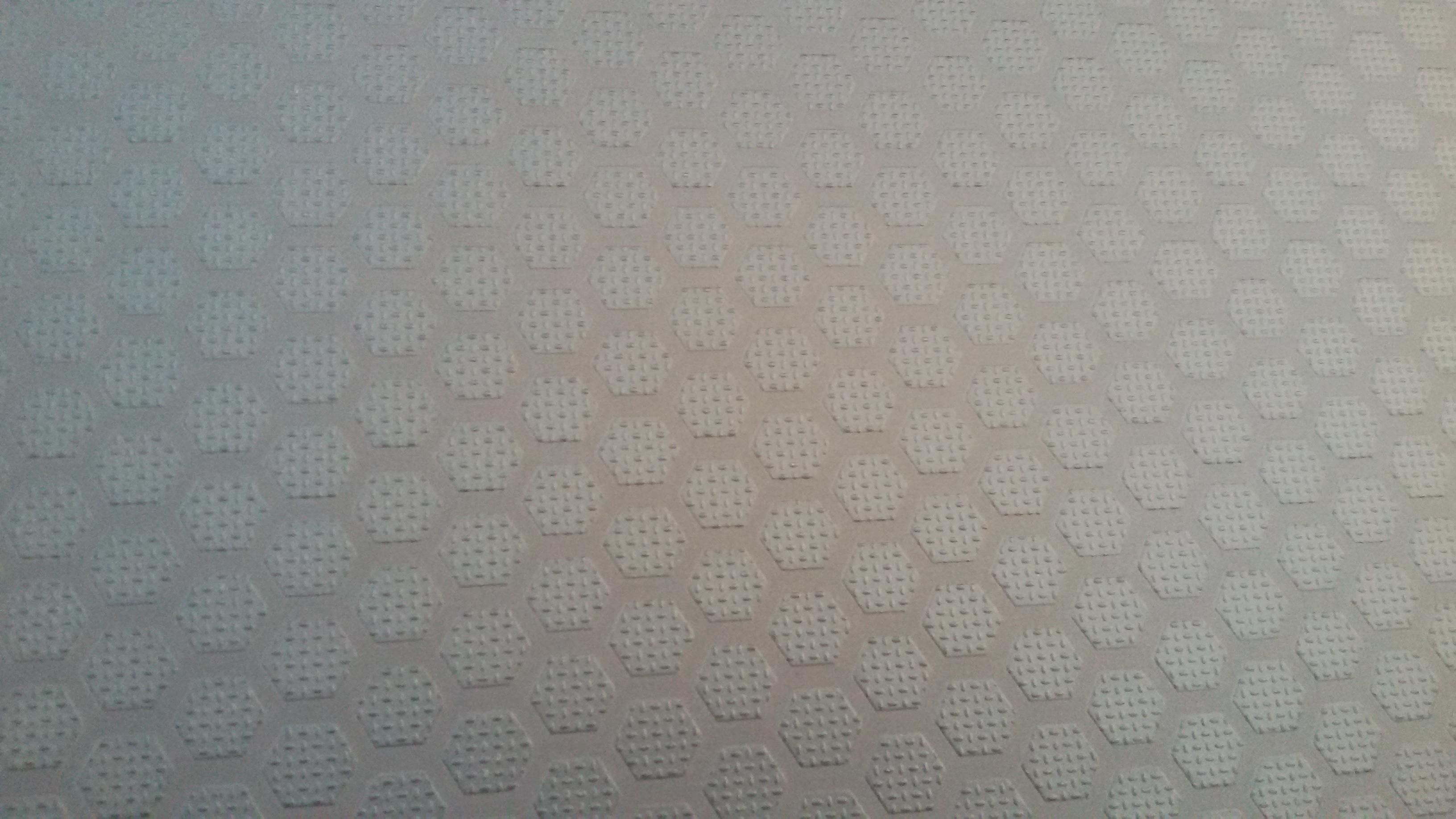

Старий 13.06.2017, 01:07   #5 (permalink)
вот

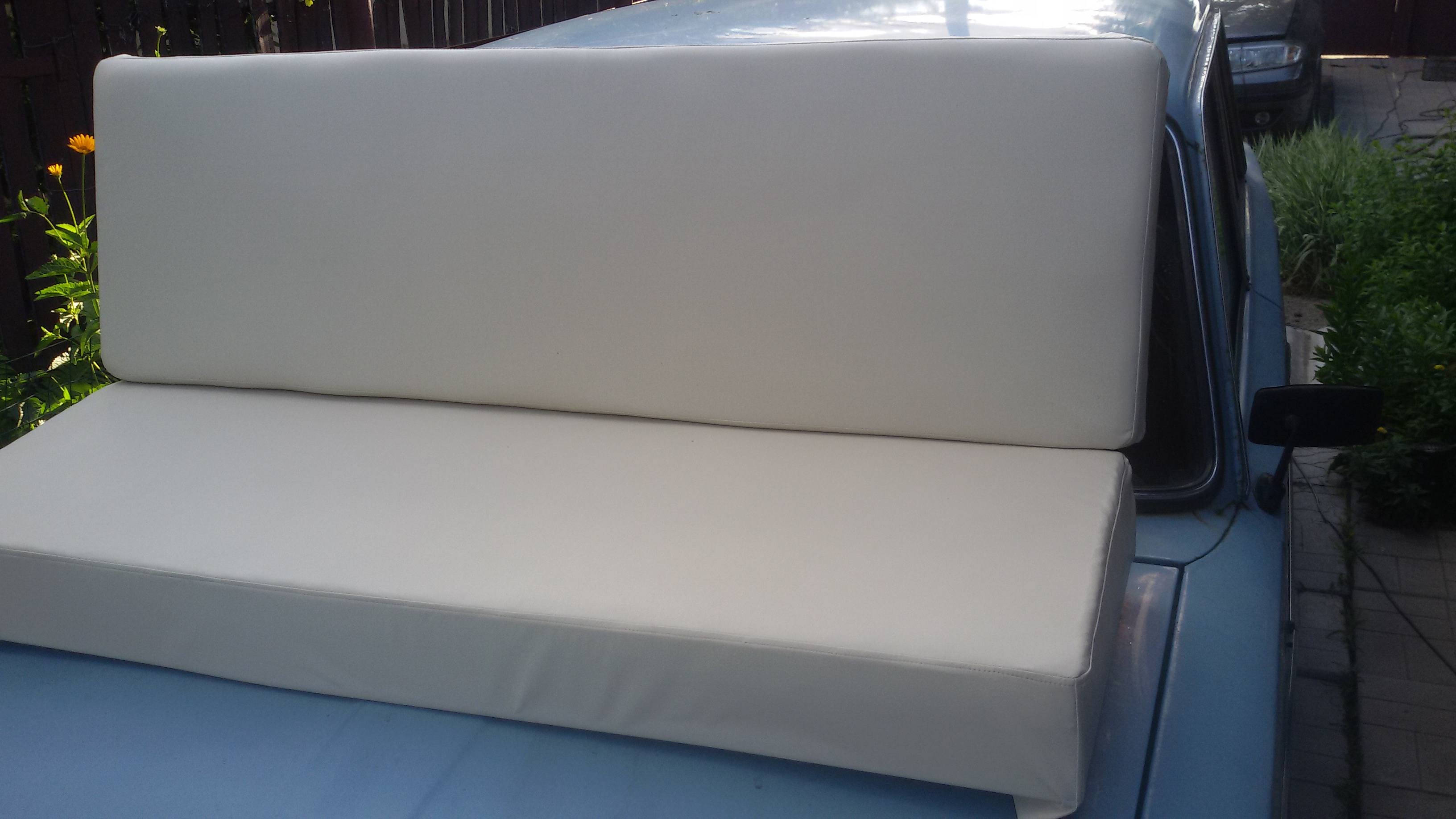

Старий 21.06.2017, 07:23   #6 (permalink)
Вот такие получились детальки сидушек. Каркасы родные. Еще чуть поработать и можно заносить. На спинке поролон 30 - 40мм, на поджопнике 70мм. Вроде ниче так!

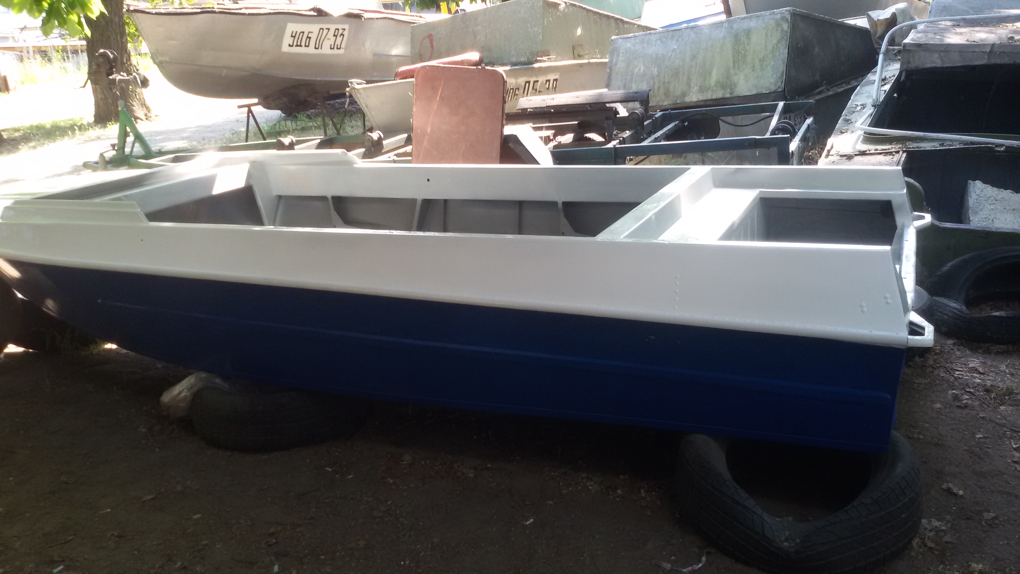

Старий 11.07.2017, 09:18   #7 (permalink)
Таки сбросился на воду! Номеров еще нет, поэтому покатушек серьезных не устраивал.
Стекло еще не установил, поэтому и фото не делал.
Управляемость на скорости, как по мне, отсутствует для дрифта - прикольно.
на волне жестковат, но не смертельно.
Скорость не замерял, но сука быстрее чем прог
Лодка не разочаровала
Фото после установки стекла

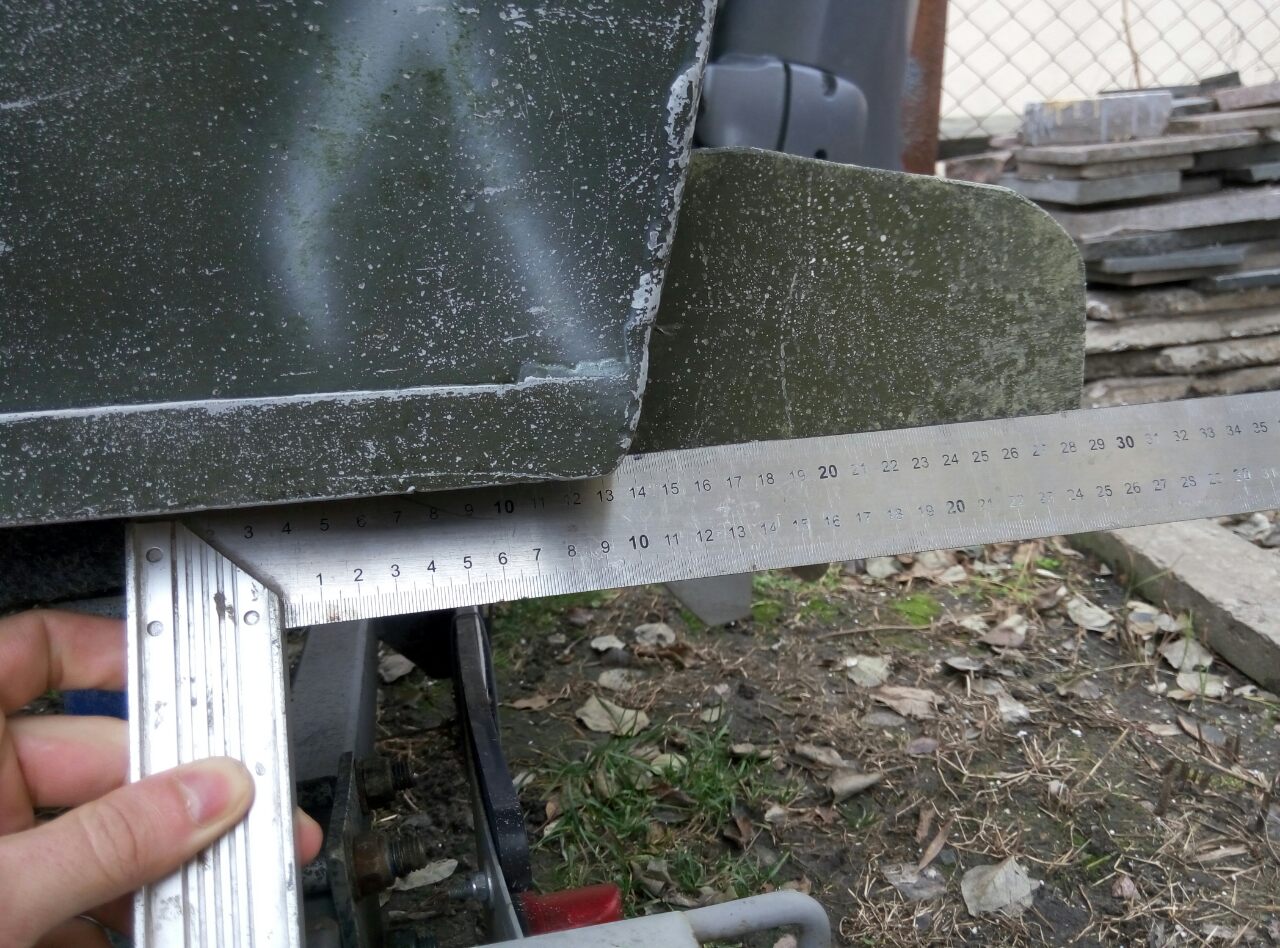

Старий 11.07.2017, 21:22   #10 (permalink)
Допис від SOKOL SERGEY Переглянути допис
вари реданы и поворачивай как хочется
варить думаю быстро не получится, а уголок на герметик и винты - посажу

Старий 12.07.2017, 00:39   #12 (permalink)
Аватар для Wild
Псевдо: Мыкола
Карапь: Крым+Yamaha 50
Дописи: 1.484
Сказал(а) спасибо: 701
после "псевдо реданов" не Крым то уже...
так как груз вытаскиваем меньше... скорость тоже меньше!!! ( сопротивление однако больше)
хочется закладывать в повороты - надо брать Днепр ;)
Добавлено через 8 минут
зачем брать лодку без клепок чтоб потом делать в днище дырки ?! ( это один из плюсов данной лодки... быть сухой!
Востаннє редагував Wild: 12.07.2017 о 00:37.

Старий 12.07.2017, 12:05   #13 (permalink)
Допис від Wild2101 Переглянути допис
Возможно ты прав. А что народ скажет за посадить уголок (1м - 1,5м)на герметик и стянуть нерж винт-гайка?
А это вопрос к знатокам. Скорость правда снизится?
Какие у кого мысли?
Старий 12.07.2017, 12:18   #14 (permalink)
Аватар для Wild
Псевдо: Мыкола
Дописи: 1.484
вангую падение от 2 до 5 км в ч

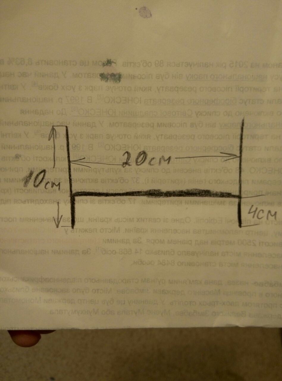

Старий 12.07.2017, 12:45   #18 (permalink)
Псевдо: Константин
Дописи: 6.058
Сказал(а) спасибо: 4.329

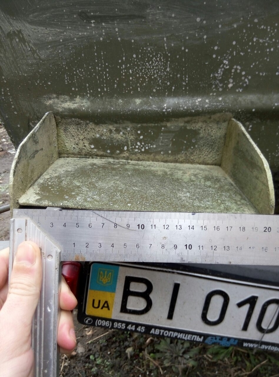

Не майтеся дурью! До 30 л.с. никакие реданы, кильки и прочее не нужны вообще. 20-30 моточасов практики и все будет поворачивать как надо. Если есть трим на моторе, нужно мотор поджимать немного и все идет как по рельсам. Правильно выше заметили, Крым хорош как он есть. А насверлить дыр в днище..... без комментариев. Если уже так чешется, то поставить трим пластины П-образные, профилями к воде и этого хватит.
2093306 (13.07.2017), vlad2002 (12.07.2017), Wild (12.07.2017), Ромчик 777 (12.07.2017), Ярослав JK (17.07.2017)
Старий 12.07.2017, 12:48   #19 (permalink)
спасибо! Фото есть как это выглядит?
Старий 12.07.2017, 13:11   #20 (permalink)
Аватар для Vovan
Псевдо: Вован
Звідки Ви: Кремень
Дописи: 596
Сказал(а) спасибо: 356
Смотри мой пост выше......
