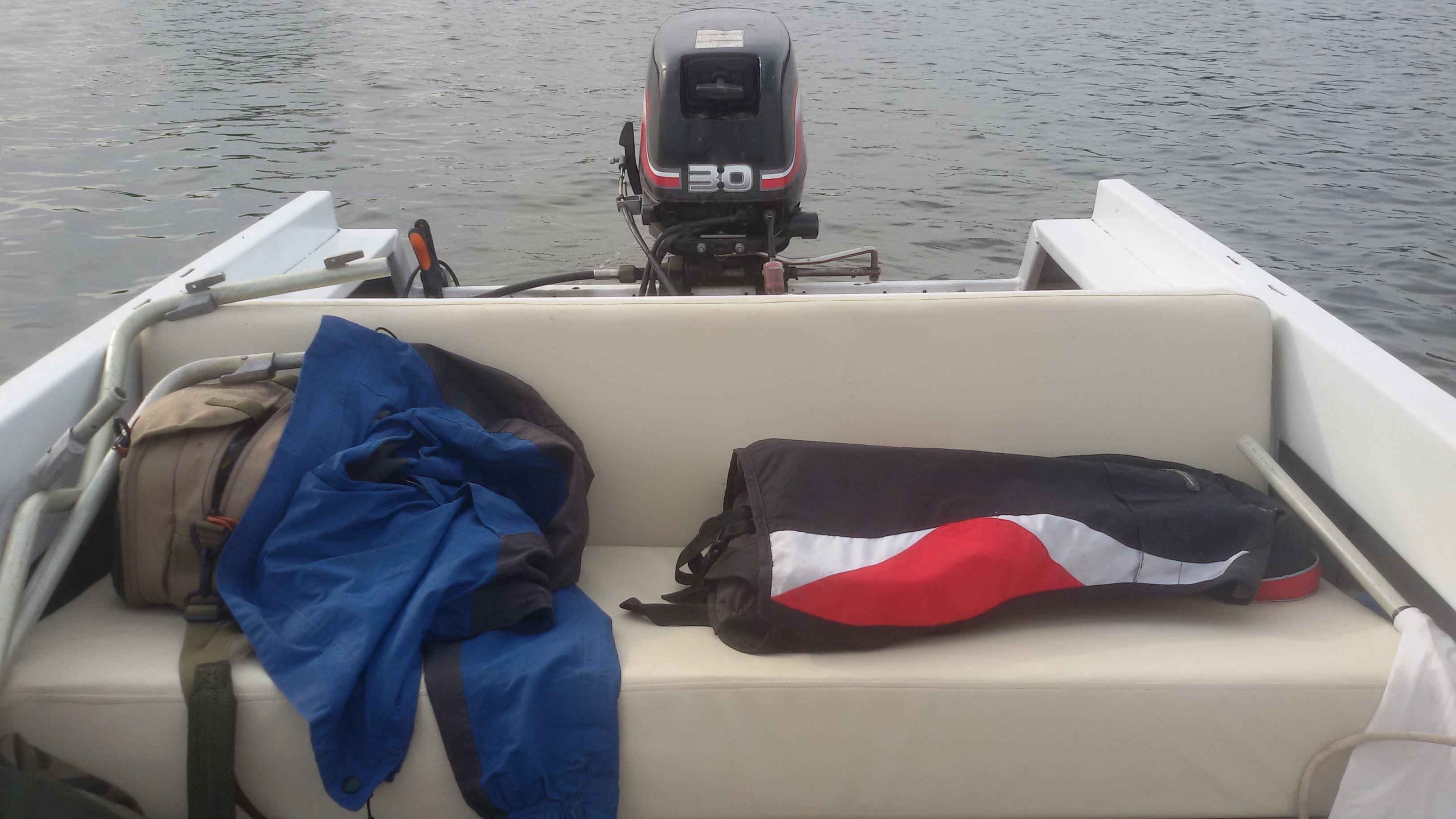

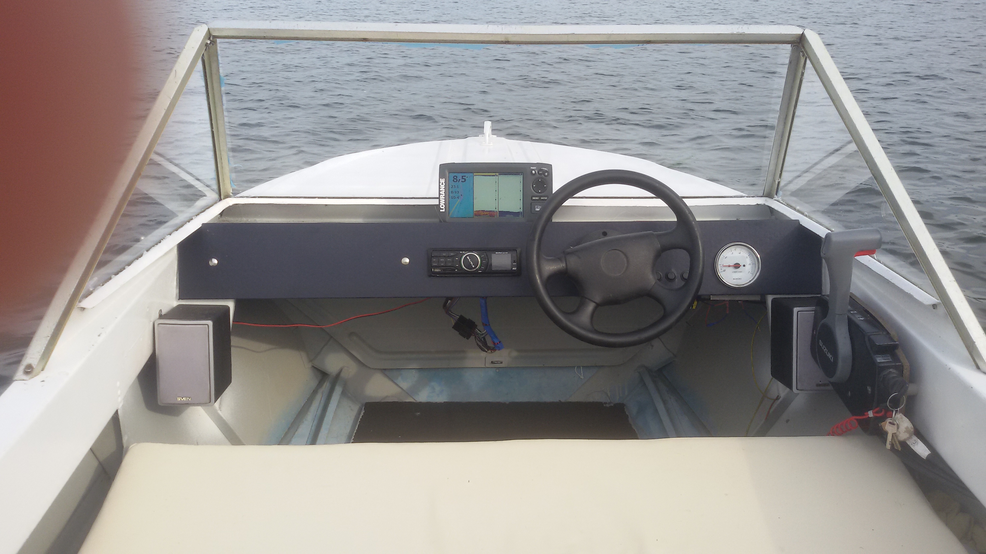

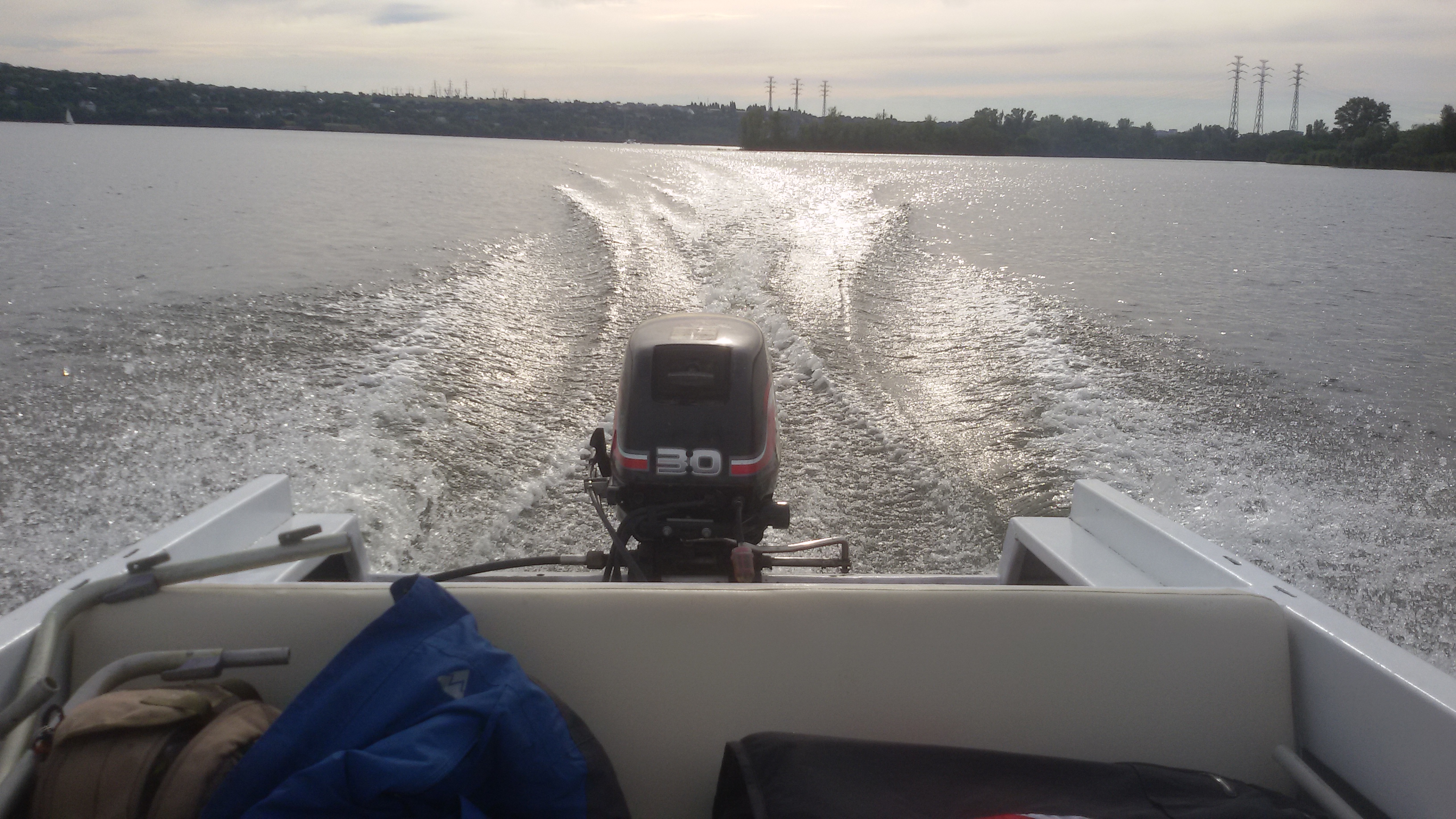

все. я с номерами! вышел на воду!
с недели начну рыбачить!
пс. доработок еще тьма, но я доволен.

vlad2002, руль как-то сильно к центру смещен....
Старий 17.07.2017, 06:39   #110 (permalink)
Типово Re: Моторная лодка "Крым"
Допис від Wild2101 Переглянути допис
ближе было уже нельзя, заламывался трос.

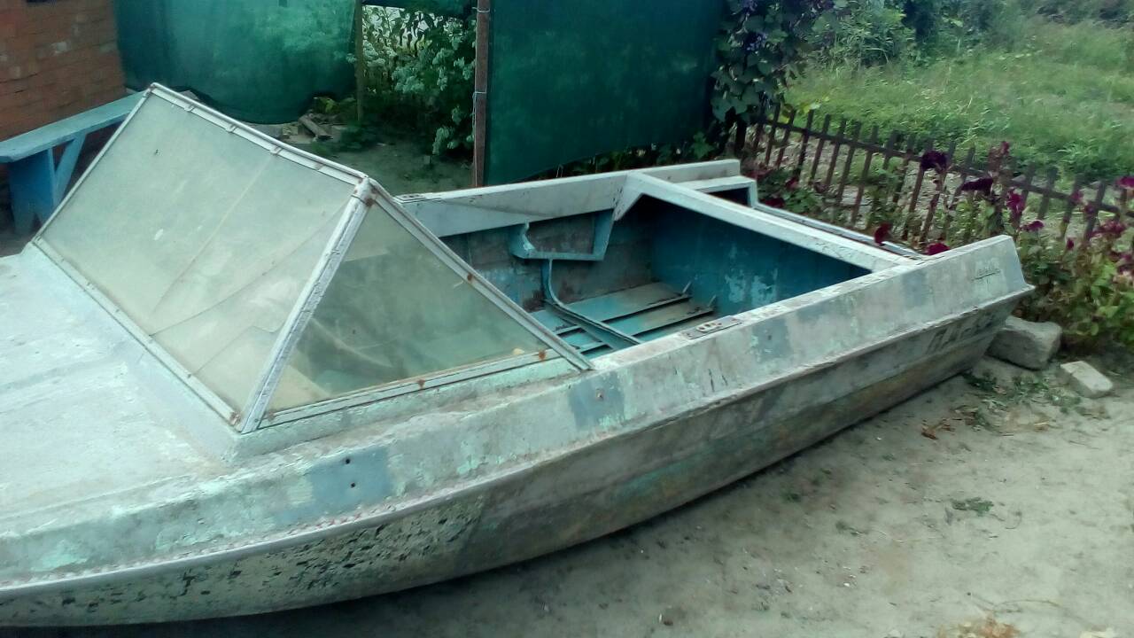

Вот что я прикупил и собираюсь восстановить. И то на чом сейчас выхожу на воду.

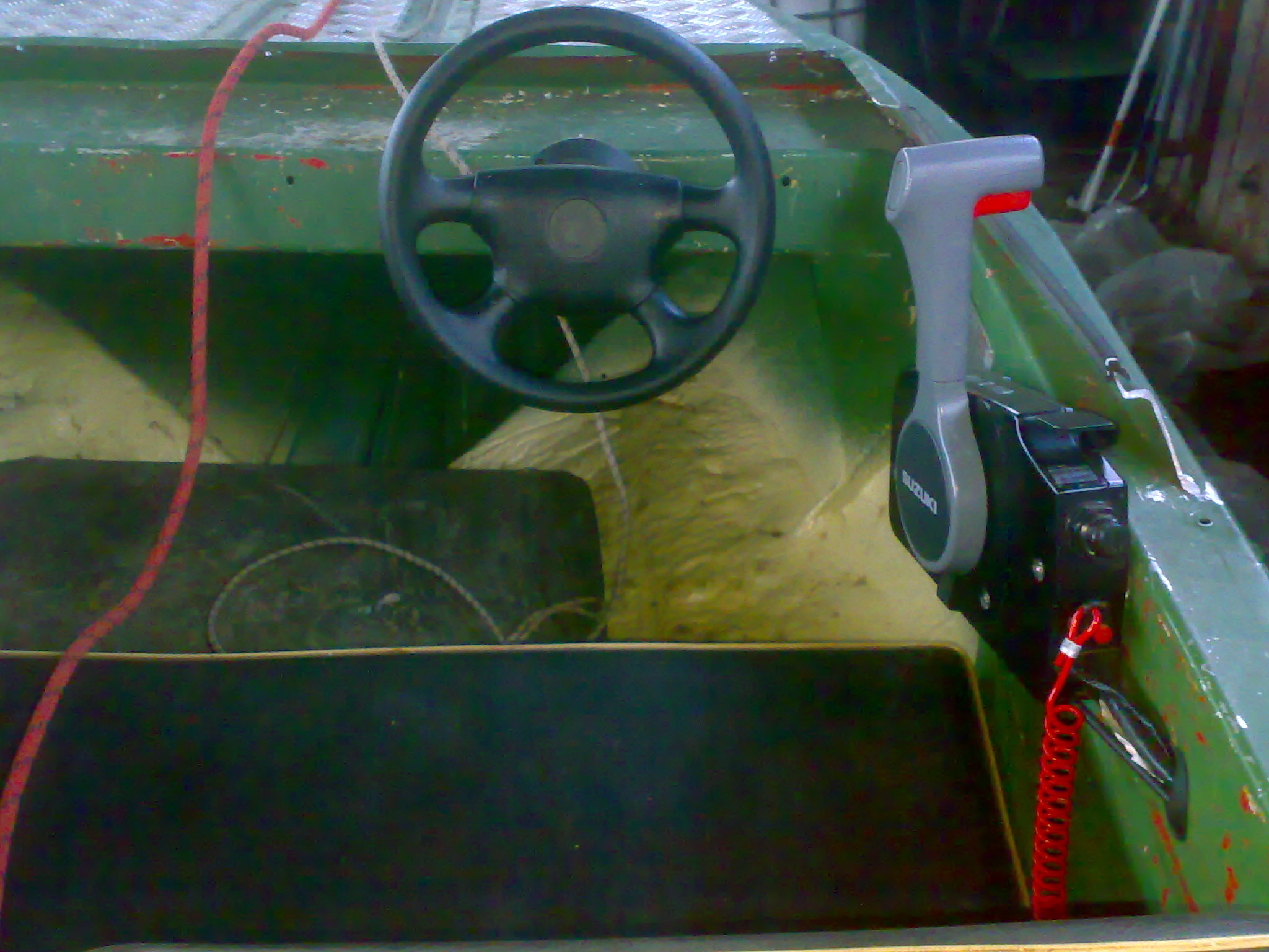

трос редуктора?
у меня установлен в 2011 году - полет нормальный
