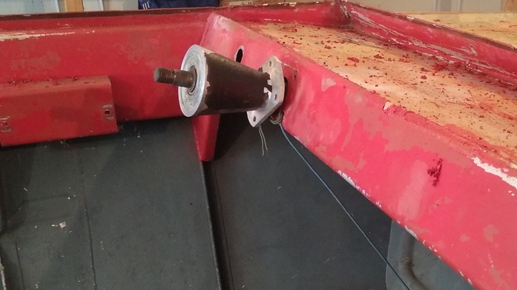

Плиз подскажите кто демонтировал родное рулевое. Снял гайку и часть рулевого, но дальше "вытащить" рулевое не могу. Где и как оно крепится?
Заранее спасибо.
Назва:  IMG_20180718_183601_.jpg

А барабан сзади открутили? там тоже гайка, можно разобрать как сзади так и спереди. Шпонки могут не давать слезть.
Могло закиснуть , молоток в руки и вперёд, или можно нагреть и резко остудить и тогда руками разберётся.

Ок. Попробую.
