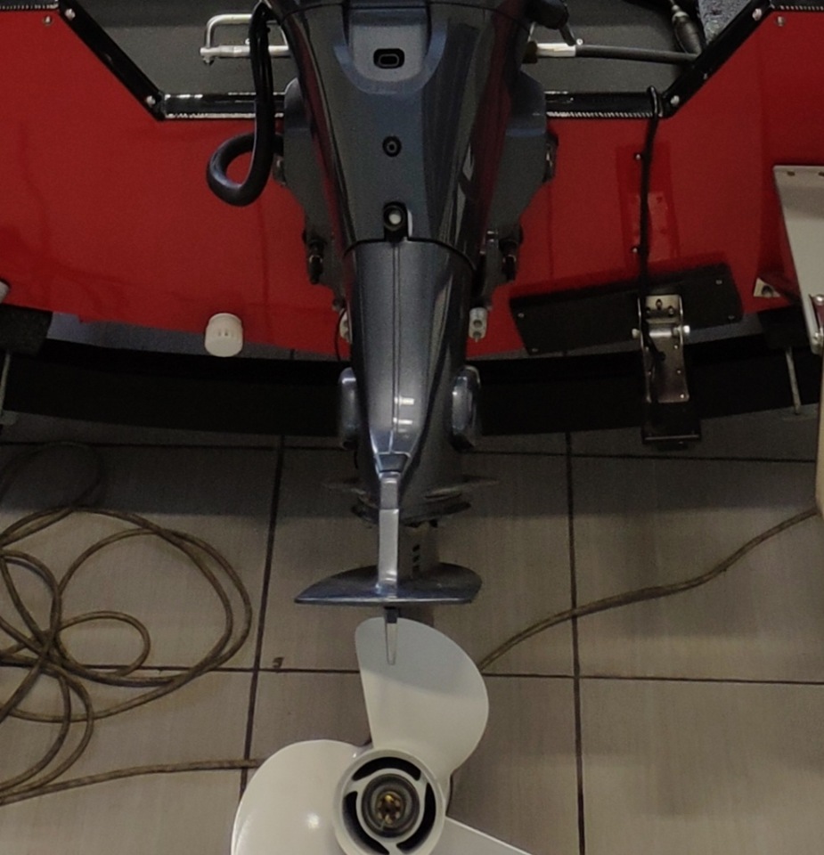

Если бы мне припёрло крепить анод на "Крым", то я бы совместил два в одном : на транец крепится пластина (как на фото ниже) ,
к которой крепят датчики рыбопоисковых комплексов, и к этой пластине прикрепил бы сменный анод.
Назва:  eb81389282ac.jpg
Переглядів: 260
Розмір:  159,4 КБ

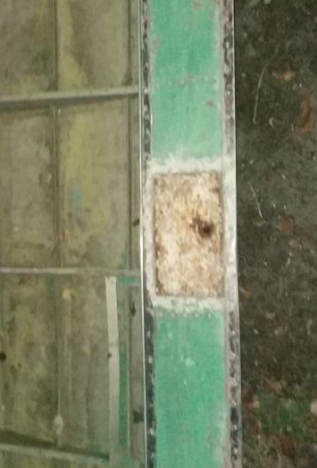

Зимой привозили Крыма в работу, весь транец был как мочалка, в кавернах.
Что справоцировало, не скажу, корпус был полностью разобран.
Южанка -2, тоже амг. Привезли, лодка вроде ниче. Сняли краску, и руки опустились. Такого съеденного корыта, ещё не попадалось.
Если, кому интересно, завтра могу наклацать фоток десяток.

Под листом железа, АМГ превратилось в сеточку...
Назва:  IMG_20200427_070406.jpg
Переглядів: 315
Розмір:  63,0 КБ
