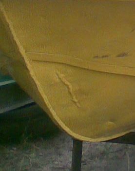

Нашел за приемлемую цену лодку Крым М, и вроде все хорошо, да вот только одно НО, в носу лодки была пробоина, и владелец лодки ее заварил аргоном, но сварное место находится в таком месте на которое, на мой взгляд, припадают нагрузки такие что при встрече с волной метал будет играть. В связи с выше изложенным, прошу помочь советом, стоит ли с таким изъяном брать такую лодку, или стоит поискать другую, с целым днищем. Заранее благодарен за помощь.

Если цена нормальная проблем не вижу. Ничего там не будет, на днище при глиссе нагрузка намного больше.

На глиссе (в режиме глиссирования) ничего туда бить не будет.
В водоизмещающем режиме сильных нагрузок тоже не будет.
Брать или не брать решать Вам, тут много факторов (цена, личные предпочтения и др)

Я с Вами согласен что на глессировании на глади нагрузок не будет, а при волнении, вот вопрос. Просто есле бы такая лодка даром доставалась то и раздумий бы впринципи не было, а так не хочется вложить в лодку денег, а шов разойдется в разные стороны.

С целым корпусом всегда лучше чем со сварным но могу успокоить на это место особо больших нагрузок нет и на скорости по волне вы на крыме ходить несможете. Крым о волну больше ударяется днищем

Был у меня когда-то Крым. Мне кажется на этом месте никогда не разойдется если не ударить о камни прямо по шву.

А чем вообще смущает сварка на Крыме. Он весь цельносварной. А если варил правильный аргонщик, то после сварки вообще не должно потерятся в прочности. Тем ведь и хорош АМГ.
Я бы советовал обратить внимание там где люди сказали самые нагруженные места.
Я туда варил кили из уголка для лучшей управляемости. так таких стиральных досок нагляделся, мама не горюй.

Что Крым весь сварной я зная, но одно дело когда варить в местах его усиления, а другое в местах разрывов сплошного листа метала, но все равно спасибо за совет.

Да не переживайте Вы за ту пробоину. Ничего страшного или плохого в ней нет. Если уж сильно глаза муляет. отвезите ещё раз к нормальному аргонщику, пусть он проварит её с другой сторон, а снаружи зачистите её наждачным кругом. И никто кроме Вас не будет знать о её сущетвовании.
