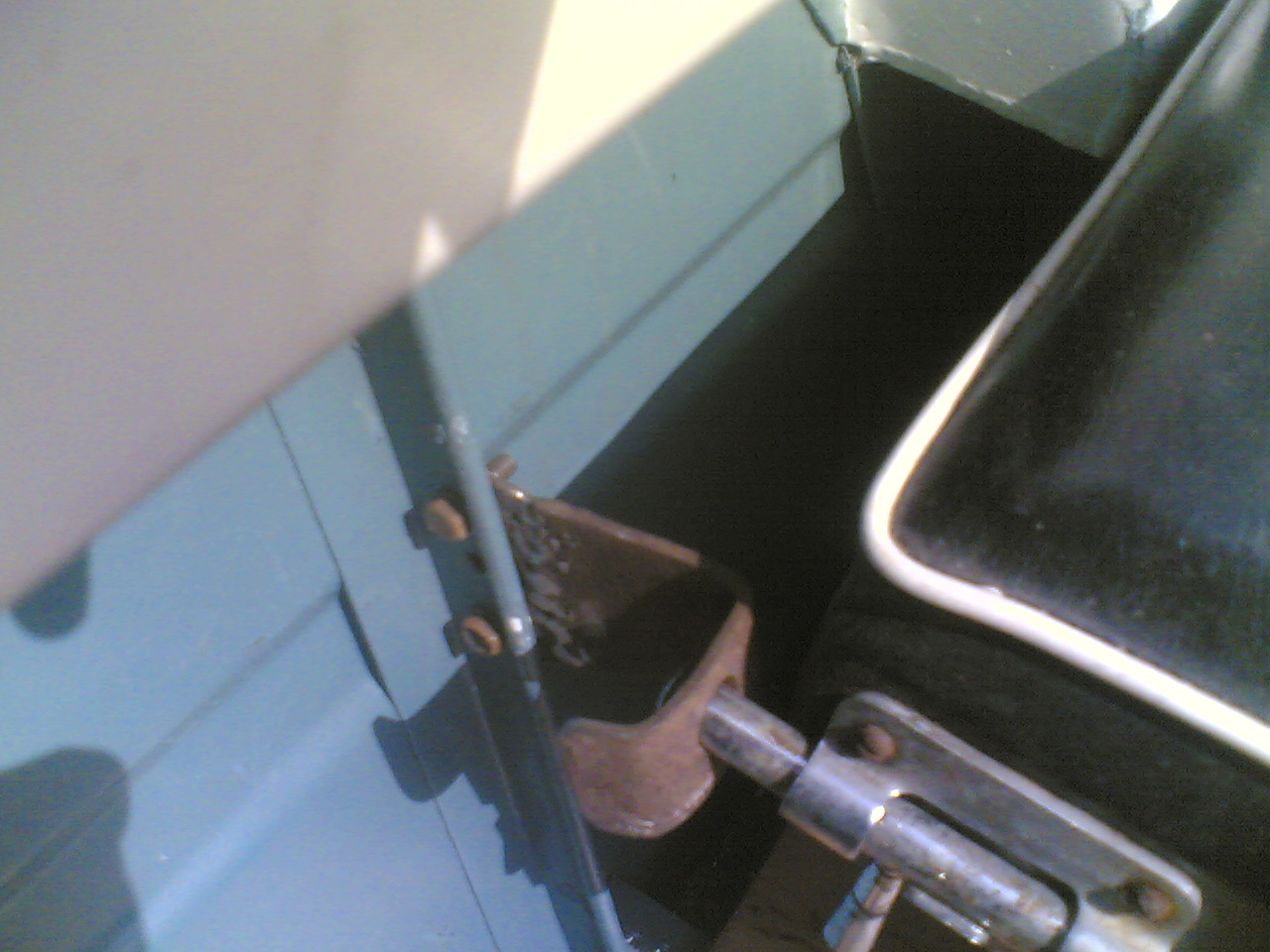

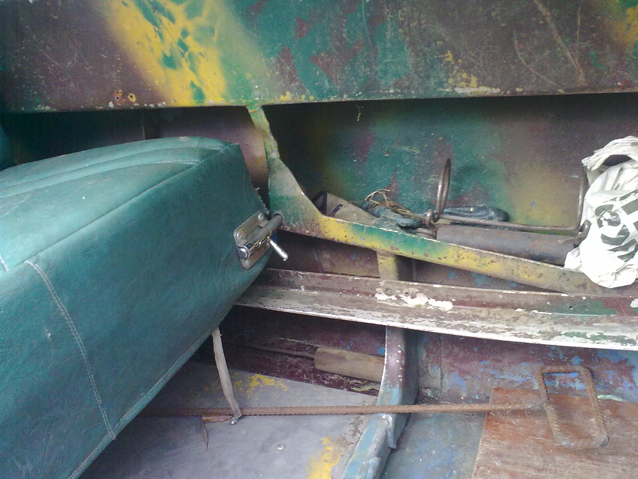

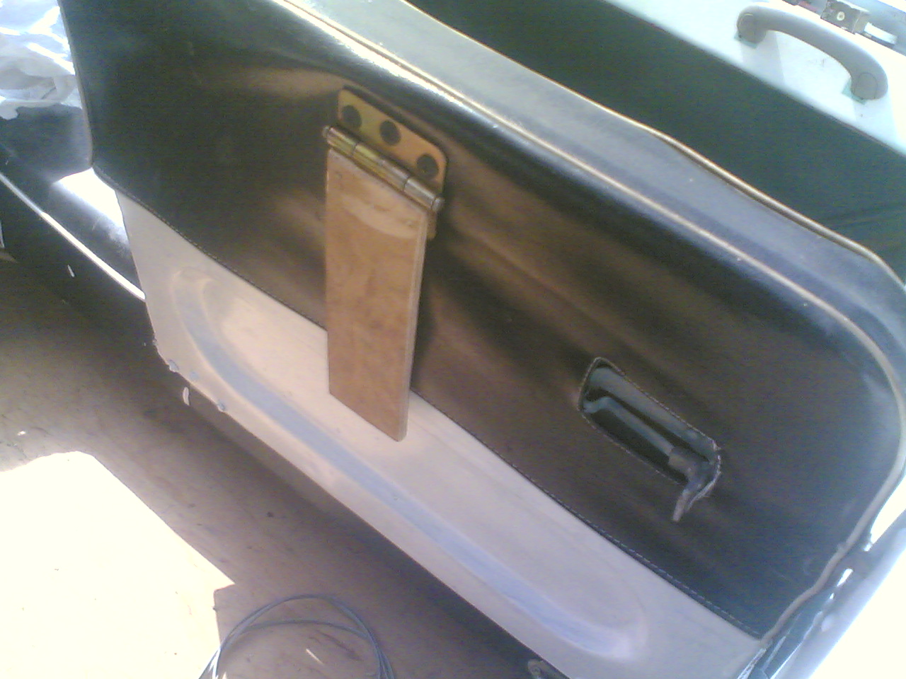

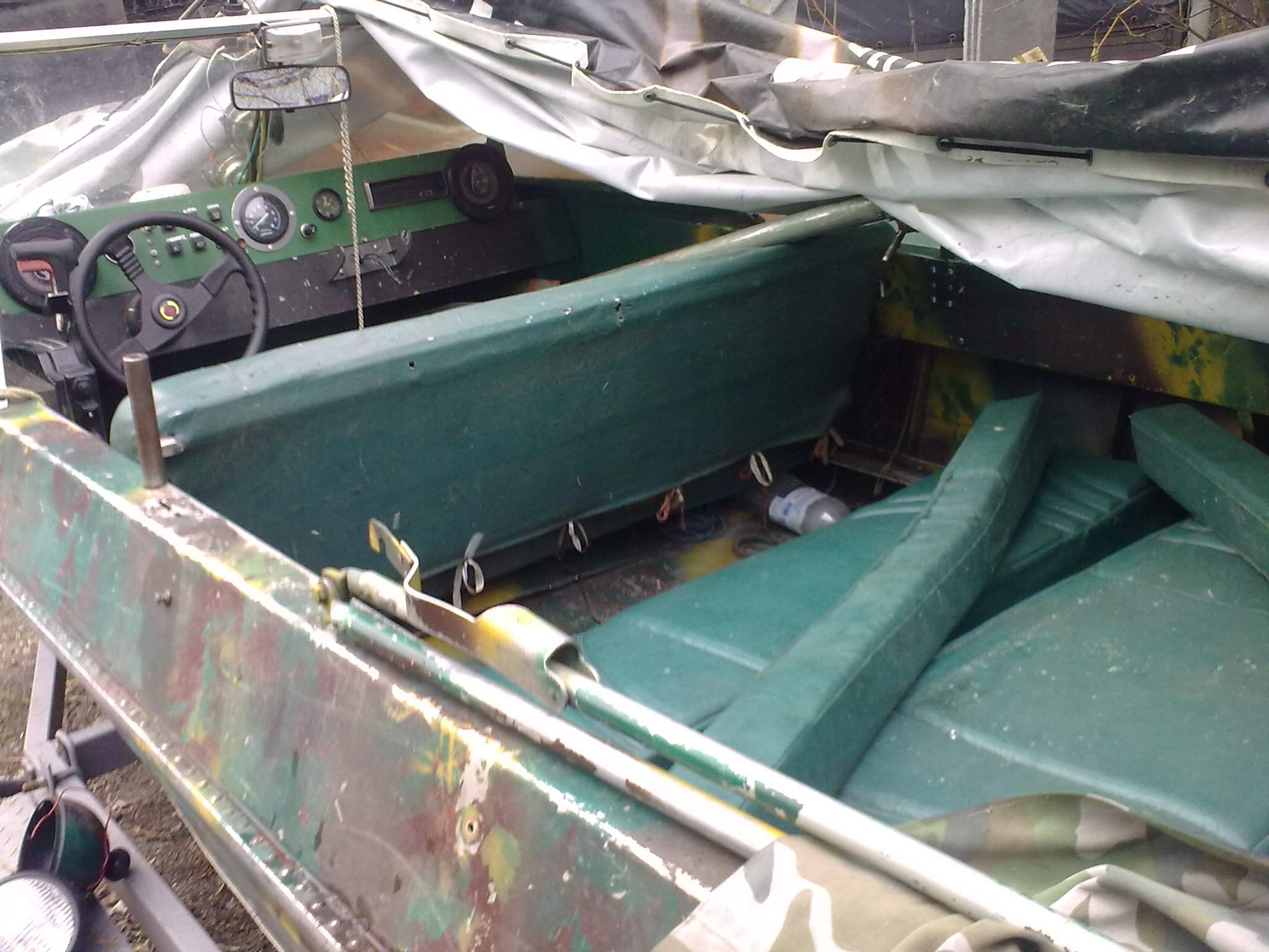

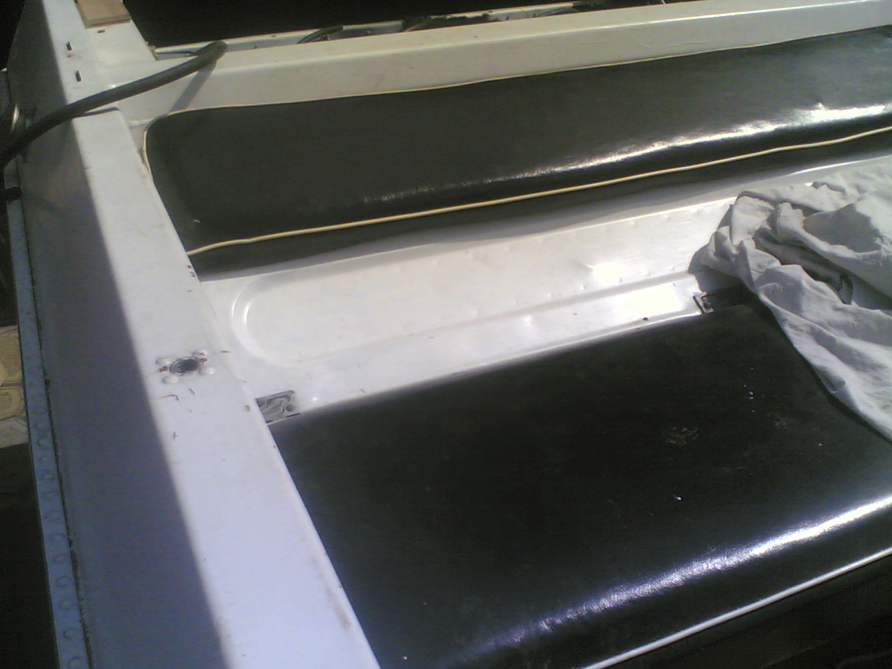

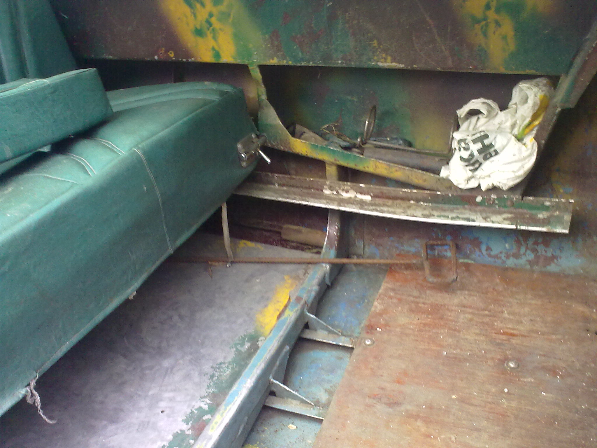

Приветствую, у меня проделаны следующие доработки с сиденьями:
1. Переднее сиденье – доп. шпингалеты установлены в задней части сидухи, просверлены отверстия для них чуть выше для параллельности с полом. На спинках установлены доп. упоры(фото)
2. Для задней сидухи установлены дополнительные упоры к корпусу, таким образом сиденье съезжает вперед, спинка становится под углом пригодным для ночлега и между задней сидухой и передней разложенной спинкой остается просвет в 15см. Спал в лодке весь сезон дискомфорта не ощутил, а если взять матрац надувной по ширине кокпита, получается – кровать.

второе фото просто жесть , прошу прощения за грубость , наверное вашу лодку еще не посещали пьяные "хомяки" а то бы вырвали сидуху прямо с бортом
Да, хомяков больше 110 не было но я 105 -борт на месте

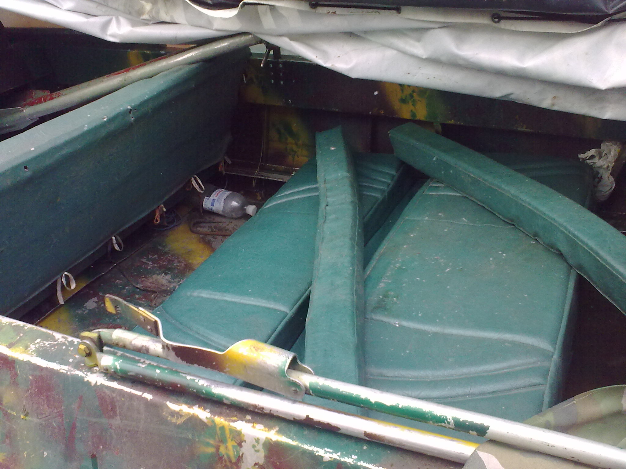

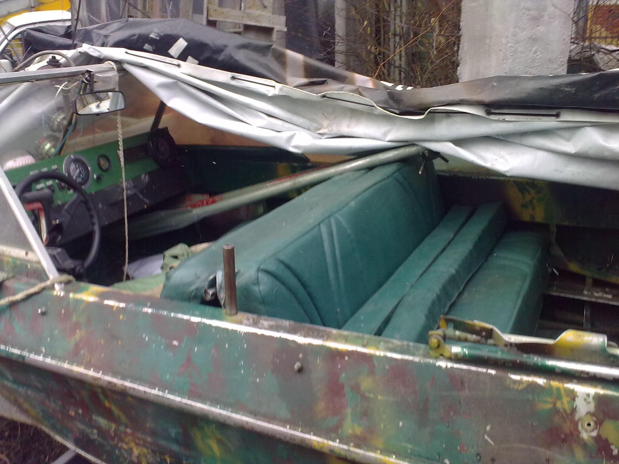

Наконец-то сфоткал сидушки. На последней фотке разложена только задняя сидушка, точно так-же расклодывается и передняя, образуя тем самым мягкую кровать. Да, те два валика укладываются в пустые места на сидушках

Комплект не мой, а товарища. Еще он сказал что обе сидушки задние родные, ничего не переделывал, только приклепал уголок к бортам. Да и задняя сидуха ставится как обычно, так и "спинка к спинке"

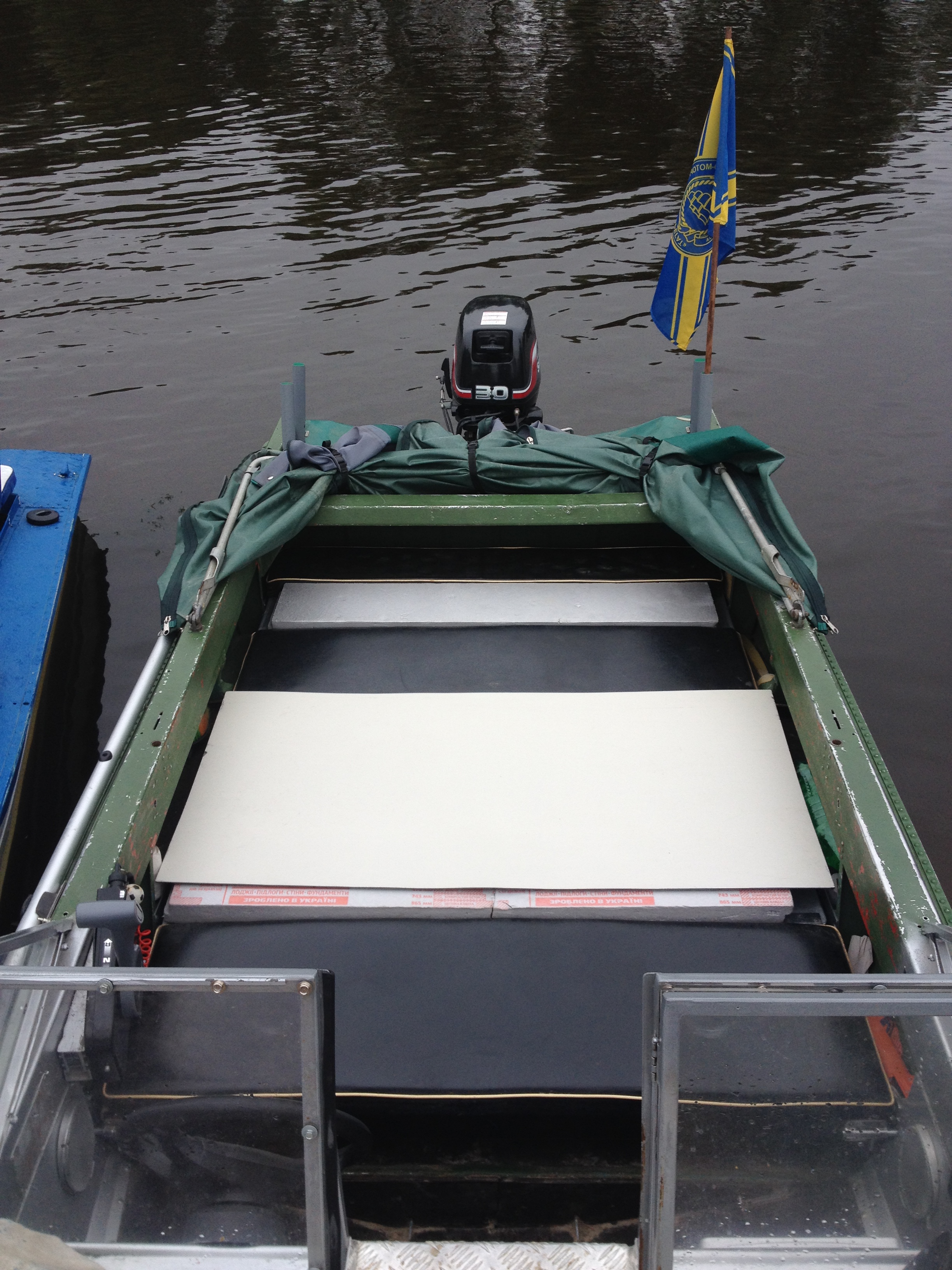

доведу тему до логического конца...
благодаря сплаву по Десне актуальность спального места резко возросла)))
сидушки разложил и выставил в одну плоскость:
передние пришлось приподнять на 3 см при помощи алюминиевых вставок. спинки фиксируются в горизонтальном положении.
задняя сидушка смещается вперед по полозьям до упора - фиксируется передними шпингалетами. задняя спинка ложится горизонтально - под нее нужно смонтировать алюминиевые уголки по бортам.
пустой промежуток между сидухами заложил куском алюминиевой композитной панели (АКП) - в виду нехватки времени и потому, что она у меня есть )))
углубления между сидухой и спинкой заполнил кусками пенополистирола.

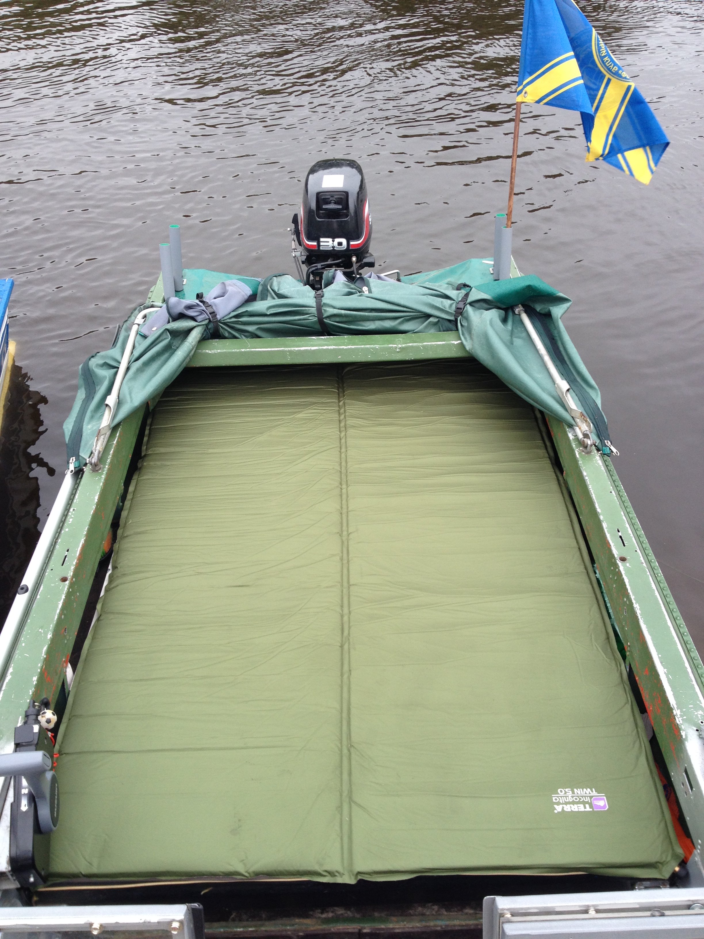

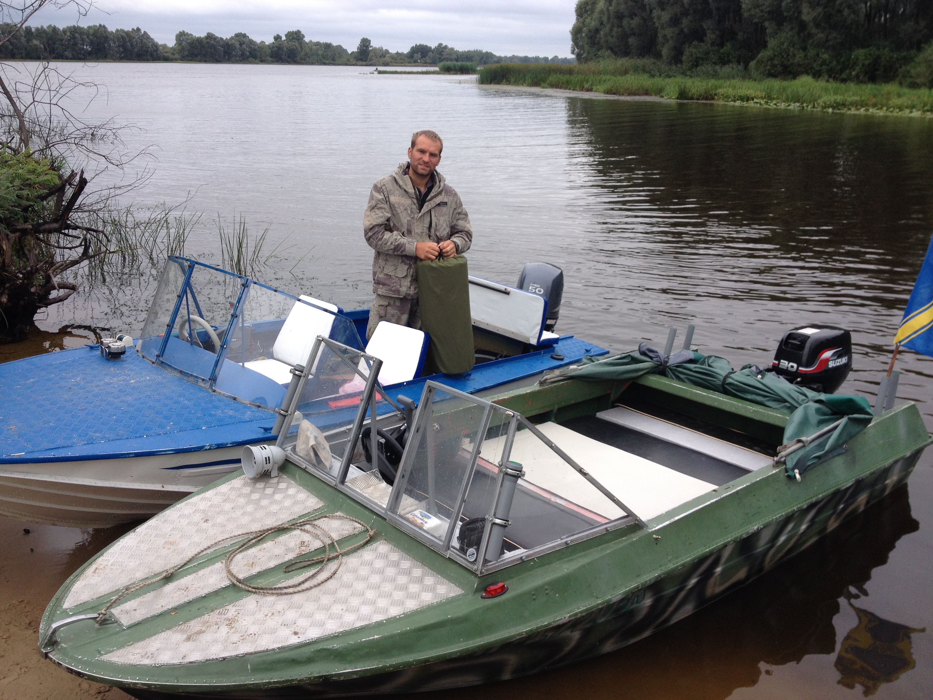

на сплав брали с собой надувной матрац "в размер" спального места:
высота матраса после накачки - под борта. спать высоко. ноги/голова на уровне штурвала...
оптимальный вариант - самонадувной коврик Twin или два одиночки.
для надежности подложить карематы или рулонный вспененный полиэтилен.
успехов в реализации, крымоводы!
